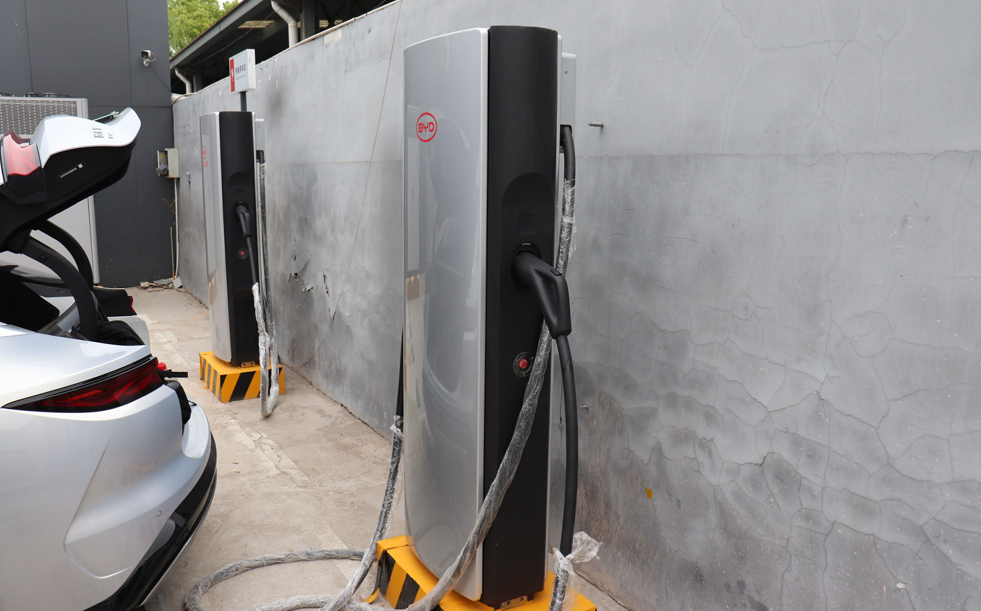

充電デモを披露してくれたのは、上海から200kmほど北上した常州市。BYDの王朝シリーズを扱うディーラーにその充電器は設置されていた。同型の充電器は2口タイプで、全部で4基ほど。1000kWという出力は全体の合計出力だ。ディーラーのキュービクルは1基で、超急速充電器を含めて店舗全体の電力を供給しているそうだ。1000kWの出力を可能にしているのは、大型の定置型蓄電池が併設されているからだ。日本ではパワーエックスが蓄電池方式で150kW級の充電器を各地に展開し始めている。

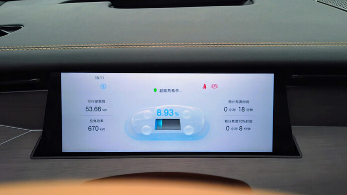

車両はBYDの「漢」が使われた。搭載バッテリーは88kWh(有効容量:85.4kWh)という仕様だ。0%まで放電した状態からスタートさせた。充電が始まるとSOCのパーセント表示がすぐに動き出し、4、5秒で1%ずつ増えていく。開始3分というところで30%を超え、航続可能距離も100kmを超える。ピークの出力は670kWを記録した。
その後、600kW台と500kW台を前後しながら、4分ほどでSOC 40%に達すると出力は400kW台となり徐々に落ち始める。それでも70%台までは200kW台を維持している。80%を超えたあたりでパーセント表示も動かなくなる印象だが、80%までの所要時間は10分弱(9分台だった)。航続可能距離の表示は480km。最終的に100%までの所要時間は17分ほどだった。

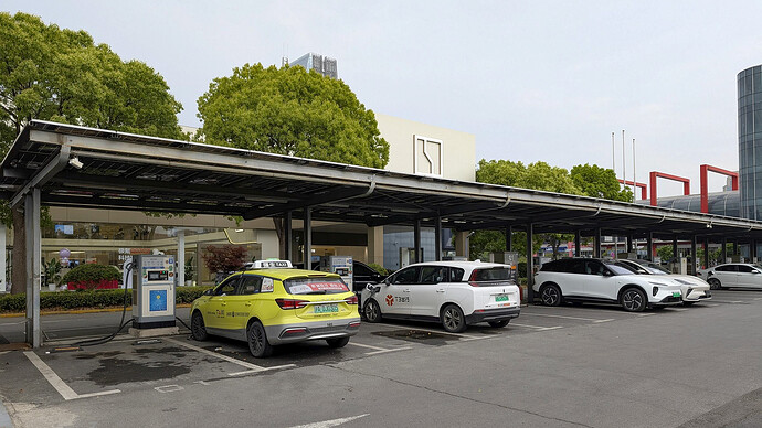

街中の様子としては、主要幹線道路に沿って建てられている中規模商店街の駐車場にも5~10の充電器が設置されている。急速充電(DC)と普通充電(AC)の割合は1:3ないし4といったところだ。また、大規模なショッピングモールにいけば、複数の充電プロバイダーの充電器が10基、20基という単位で設置されている。駐車場ごとの枠数の比率でいくとおよそ1割が充電可能なEV専用枠になっている。出力は普通充電で6~9kWのものが多い。急速充電は50~150kW程度のものが確認できた。
上海モーターショーの会場となった上海国家展示場の地下駐車場も同様の比率で急速充電器および普通充電器が設置されていた。地下駐車場は展示場建屋の区画に合わせてAからHまであるが、区画ごとに急速充電器が4~6口。普通充電器が40~60といったところだ。なお、すべてをつぶさにカウントしたわけではないので、区画ごとの違いはあるかもしれない。

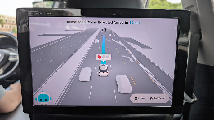

DiDiはLiDARをルーフに搭載したXC90が来た。3kmほどの距離を乗ってみた。Pony.aiはレクサスを使ったロボタクシーだ。やはりLiDARを搭載した車両で、こちらは15kmほど移動してみた。どちらもセーフティオペレーターが運転席に座っていたが、乗車してから目的地で停止するまではオペレーターの介入はなかった。ちなみに、料金はどちらも73元(約1480円)ほどだった。運行可能エリアが決まっているので、ほぼ一律料金で運行されているようだ。
自動運転の完成度は高く、信号の停止や発進。歩行者の認識、交差点の右左折、車線変更など試乗した範囲で違和感やエラーはなかった。直線では最大60km/h超えるくらいまで加速もしていた。主だった信号待ちでは待ち時間がディスプレイに表示されていたので、おそらく路車間通信を行っている。

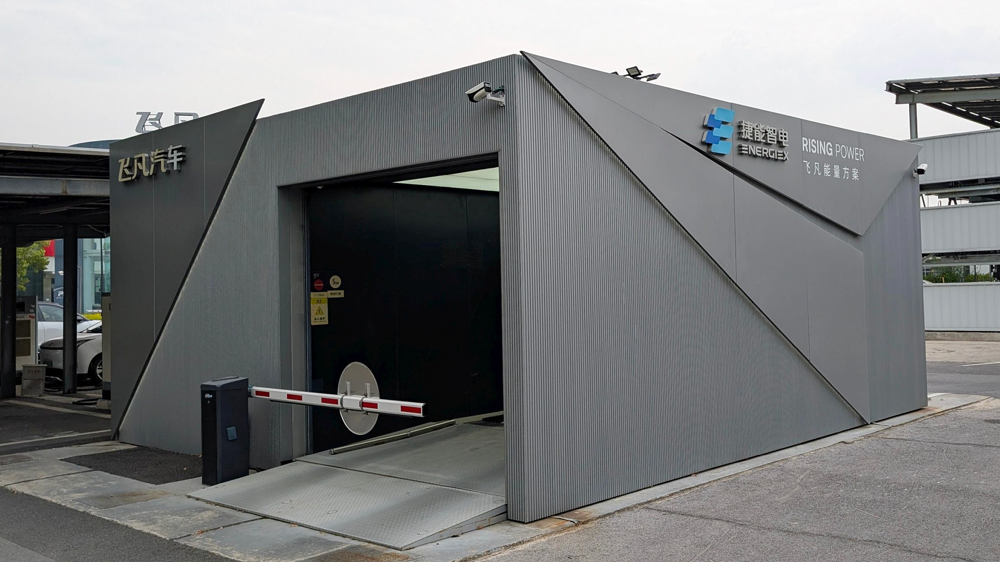

このエリアは、ロボタクシー以外、各OEMがさまざまな実験を行っている。工業団地的なオフィスブロック内にも充電ステーションが設置されていたり、無人の掃除ロボが路上を走っていたりもした。NIOのR&D拠点もあるので、バッテリーの交換ステーションも見かけた。

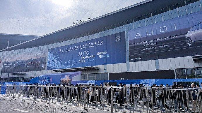

シャオミはブースこそ大きくはなく、車両展示はSU7のみといった具合だが、一般公開日にはブースへの入場制限がかかり、その列はホールの外を半周するほど伸びていた。ホールひとつの長辺は200メートルある。列の長さはおよそ270メートルほどになる。待ち時間は3時間だという。
