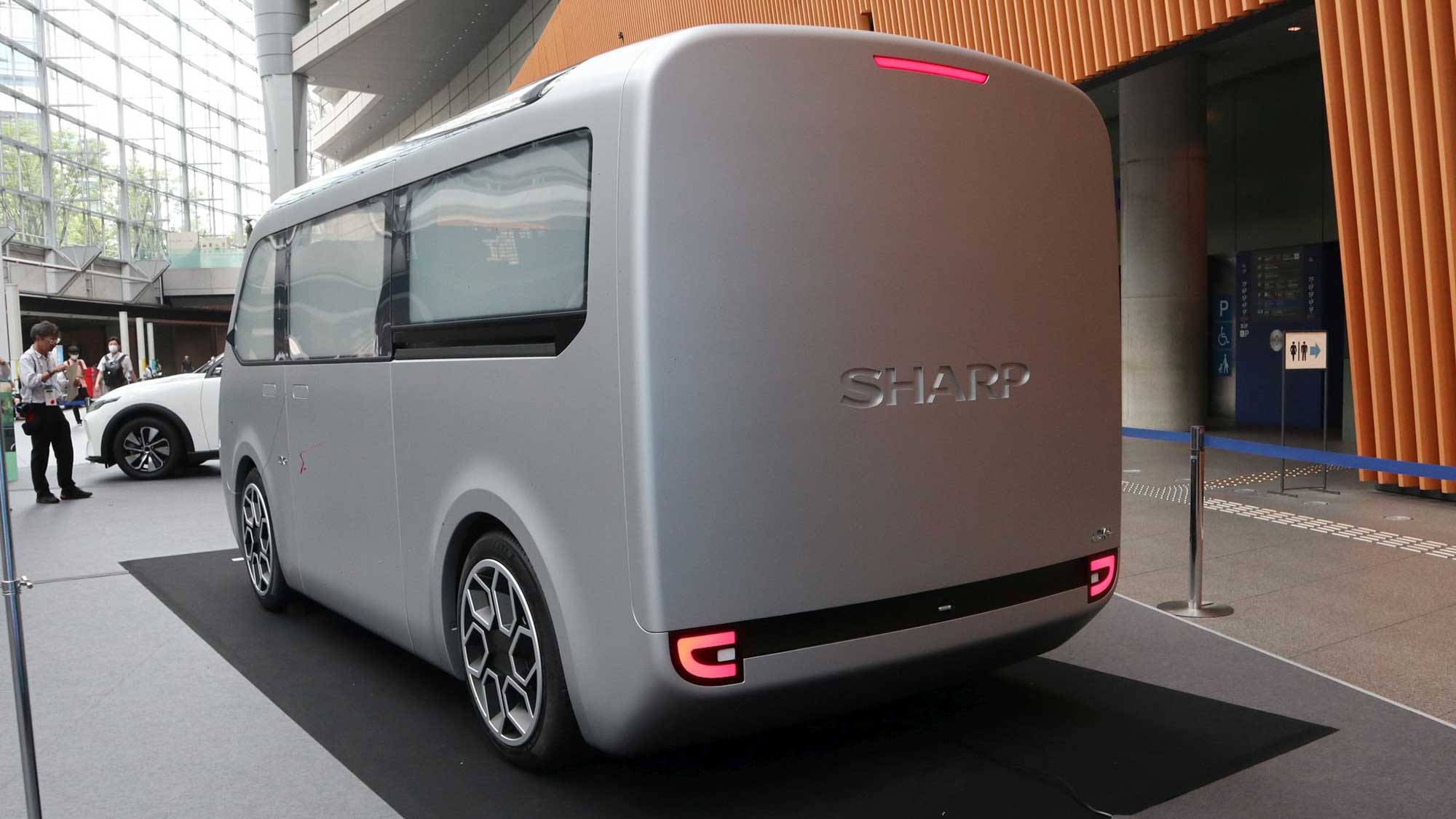

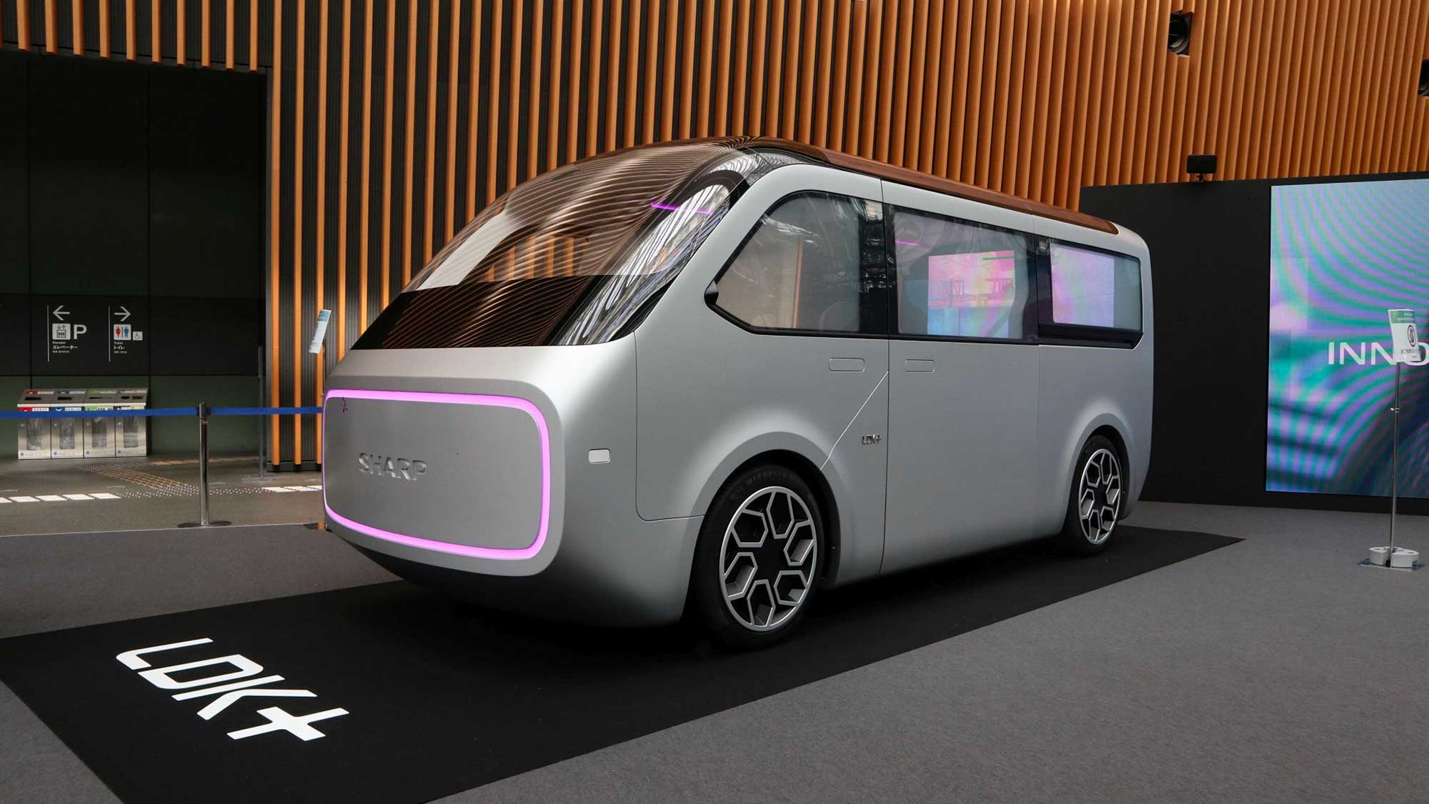

LDK+はみたところ、全長5メートル弱で車高は2メートル以上ありそうで、かなり大きく見える。ボディサイズほぼハイエースに近い大きさだ。だが、ホイールベースは2.92メートルとMODEL Cの寸法から変えていないという。展示車両は255/45R20(ミシュラン)というタイヤが装着されていた。

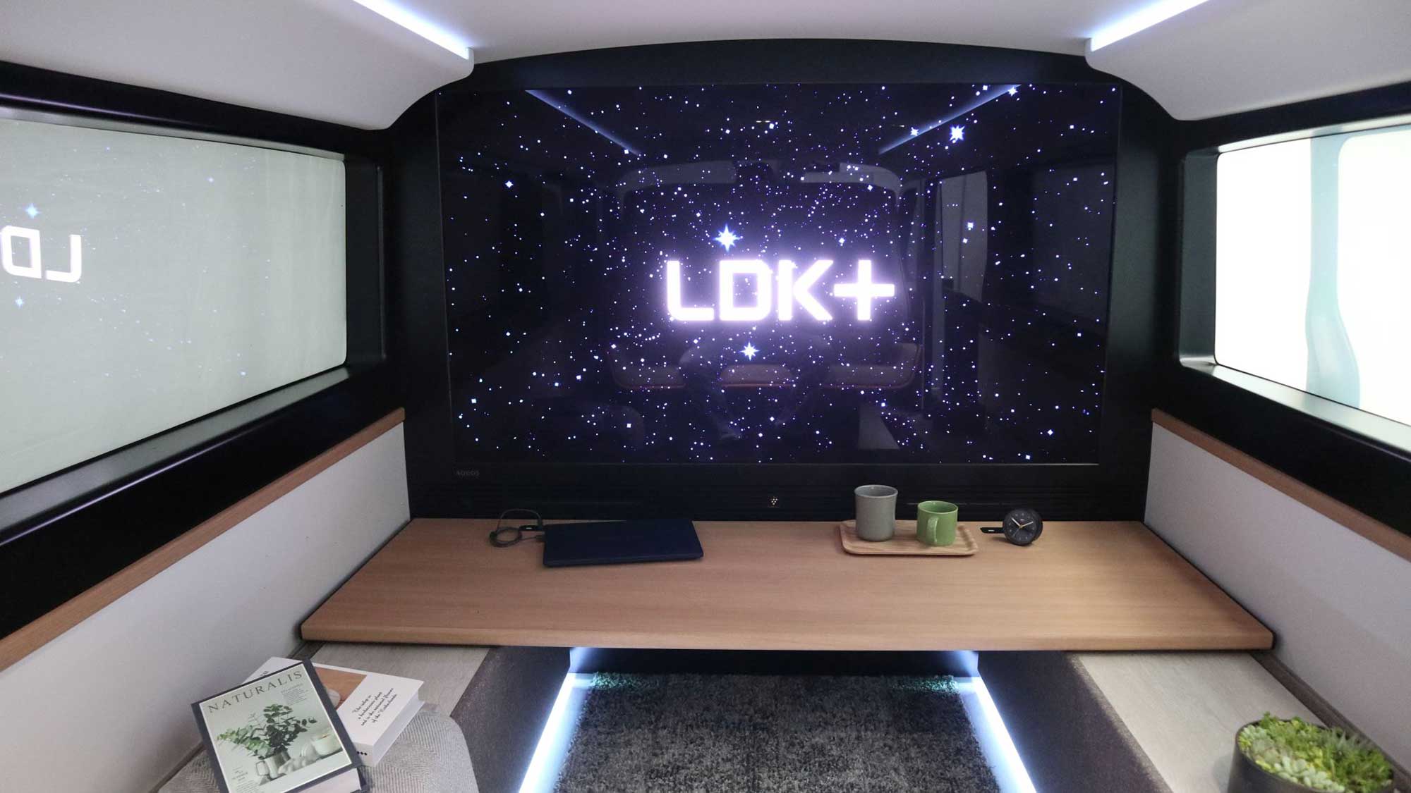

最大の特長はリアゲート部分に設置された65V型の大型液晶ディスプレイ。テスラオーナーには、すでにガレージのテスラ車をオーディオルーム、パーソナルスペースとして使っている人が少なくないという。LDK+はさらに広い空間と大画面でリビングやホームシアターとしても使える。ルーフガラスはないが、前と両サイドの窓はすべて液晶シャッターになっている。
テーブル部分は可動式でデスクワーク仕様にもなる。自宅とはWi-Fiなどで接続されるはずだが、スターリンクのアンテナをルーフに内蔵すれば、圏外知らずの移動オフィスにもなるし、災害時にも役立つだろう。
