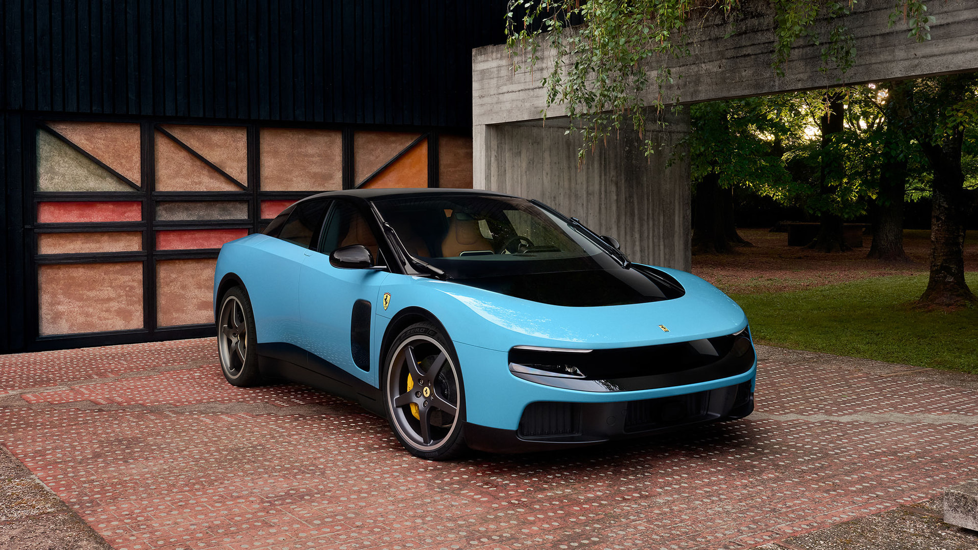

ルーチェのエクステリアデザインが発表されると、瞬く間にその形状について賛否両論が巻き起こり、明らかに「否」の方が多かったように思います。ネガティブな声は一般のファンからだけではなく、1991年から2014年までフェラーリを率いた元会長、ルカ・ディ・モンテゼーモロ氏やイタリアの運輸大臣からも出ていることが事態の大きさを物語っており、発表翌日に株価が下がったことも報じられました。

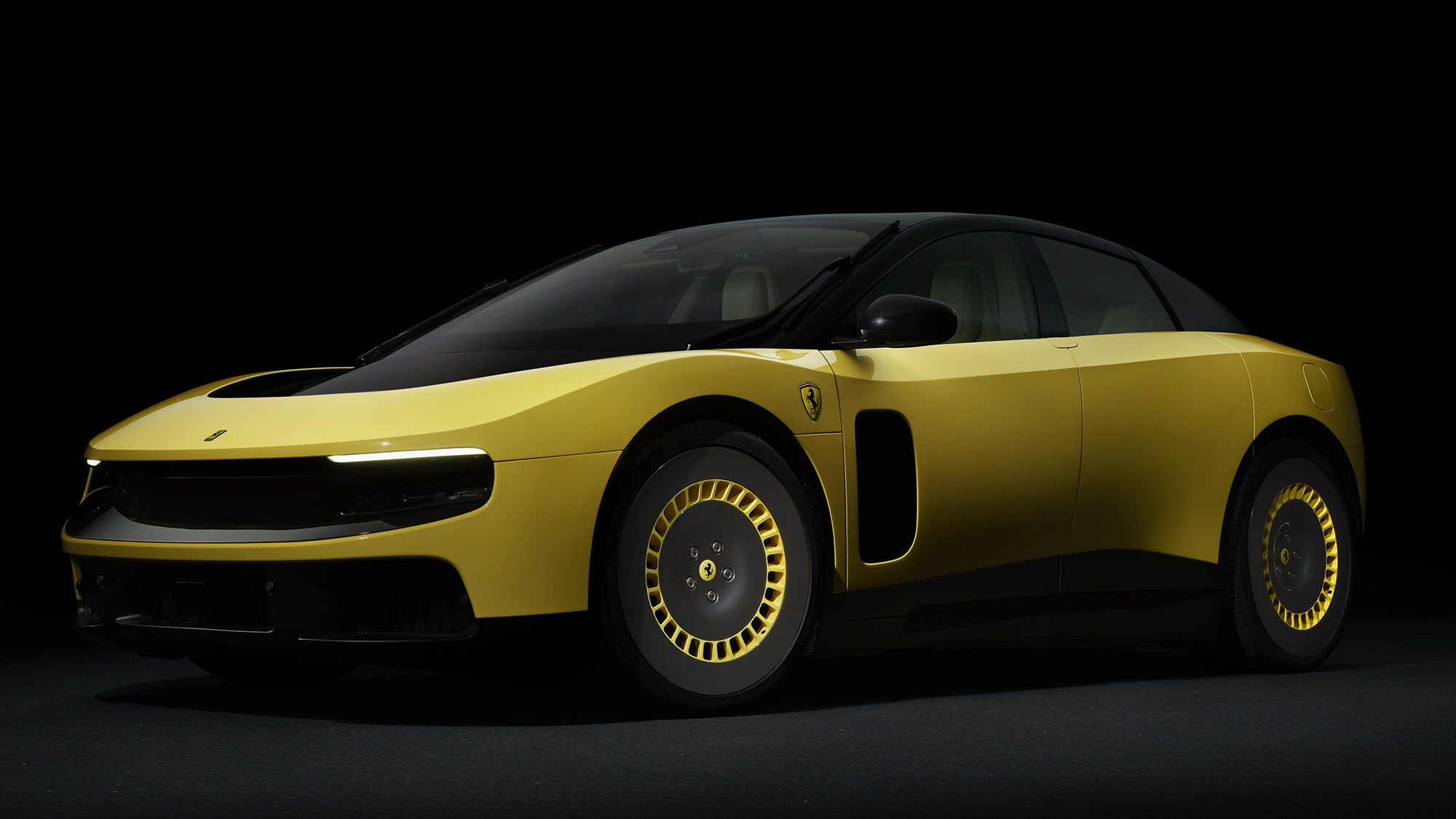

私自身、これまでのフェラーリと異なり、シャープなラインで構成されるカッコ良さやエモーショナルさはなく、丸くてかわいいデザインだと感じました。一方で、このデザインはフェラーリに新しい顧客層を呼び込み、相当な人気を集めるのではないかとも思いました。
内外装デザインを手掛けたのはアップルでデザイン責任者を務め、iPhoneやiMac、iPodなどのデザインを率いたジョナサン・アイブと、マーク・ニューソンらによるデザイン集団LoveFromです。
フェラーリはかつて、デザインを外注する場合、ピニンファリーナやベルトーネといった自動車デザインに精通した名門カロッツェリアと協業してきました。一方、ルーチェでは、伝統的なカロッツェリアではなく、LoveFromを起用。その理由は、初のBEVであるルーチェを従来の自動車デザインの延長ではなく、新しいフェラーリ像として表現するために、彼らの持つ外部視点と工業デザインの知見を取り入れるためとしています。
完成車のデザインを手がけたことがないLoveFromにデザインを託すという前例のないチャレンジを行ったことが、フェラーリが自身に向けたひとつ目のディスラプションだと思います。

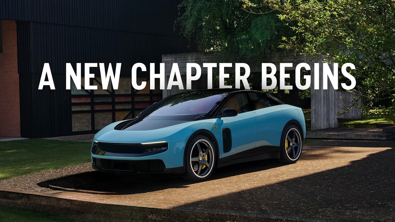

なお、ルーチェのボディサイズは全長5026mm、全幅1999mm(ミラー含まず)、全高1544mm、ホイールベース2961mmで、フェラーリ初の5人乗りです。タイヤサイズは前265/35R23、後315/30R24で、24インチは量産フェラーリとしては最大径のため、5m超の全長の割にコンパクトに感じられます。

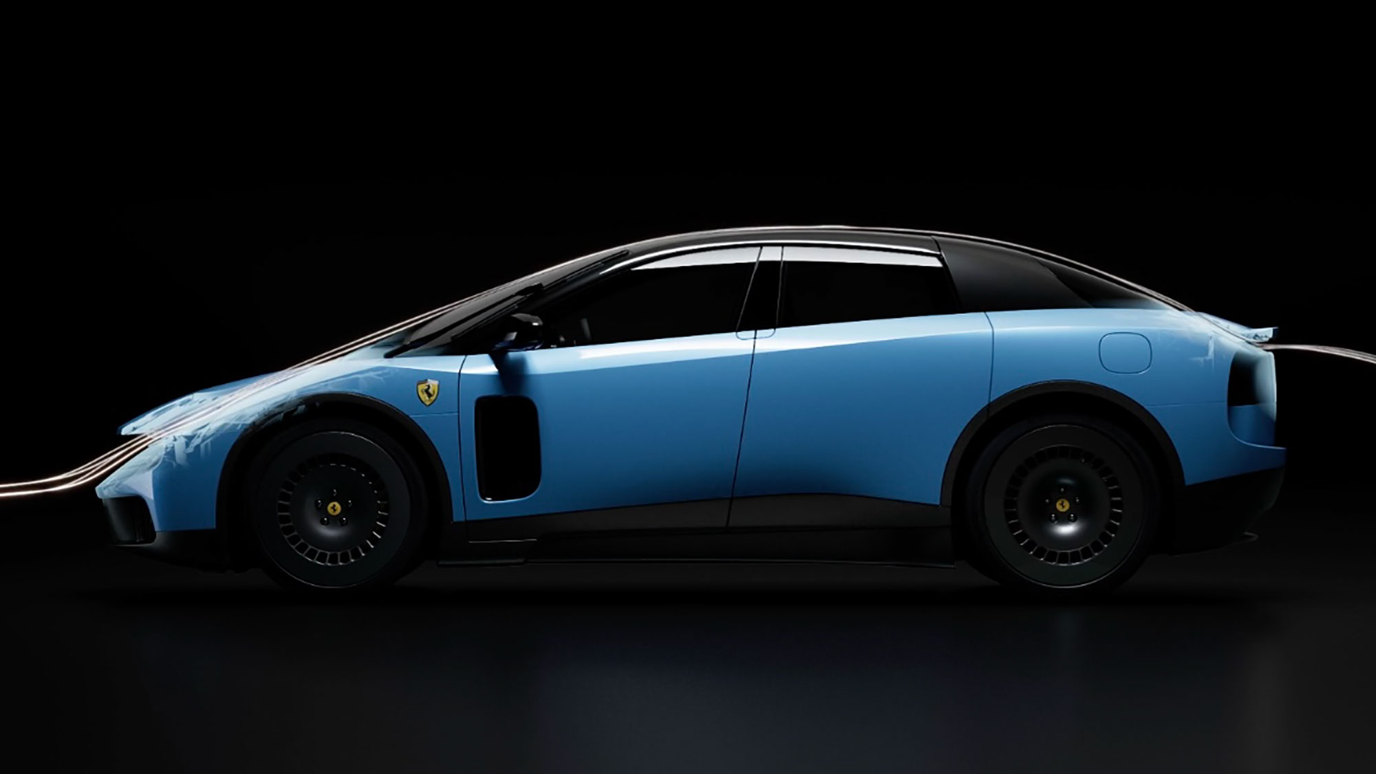

BEVの航続距離に直結する空気抵抗の低減は、各メーカーがデザイン、パッケージング、冷却性能とのバランスを探りながら最適化する重要な開発領域です。この値を0.01小さくすると、航続距離を2.5%伸ばせるとされています。
Cd値のトップクラスは、メルセデス・ベンツEQSセダンの0.20、テスラ・モデルSの0.208、SUVではテスラ・モデルYやポルシェ・カイエンクーペの0.23などです。

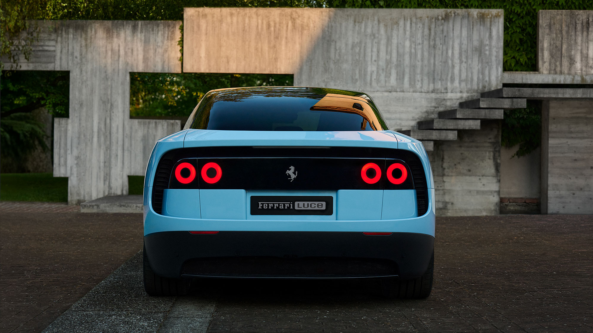

ルーチェはボディ前端からルーフを通過し後端に至るまでEQSセダンと同じような一本の滑らかなラインで繋ぎ、フロントとリアにボディカラーと同色のウイングを設けました。そのウイングも単体で独立するのではなく、ボディとシームレスにつながっています。そのためフロントはヘッドライトの間、リヤはテールランプの上部がトンネル形状で空気の通り道になっています。

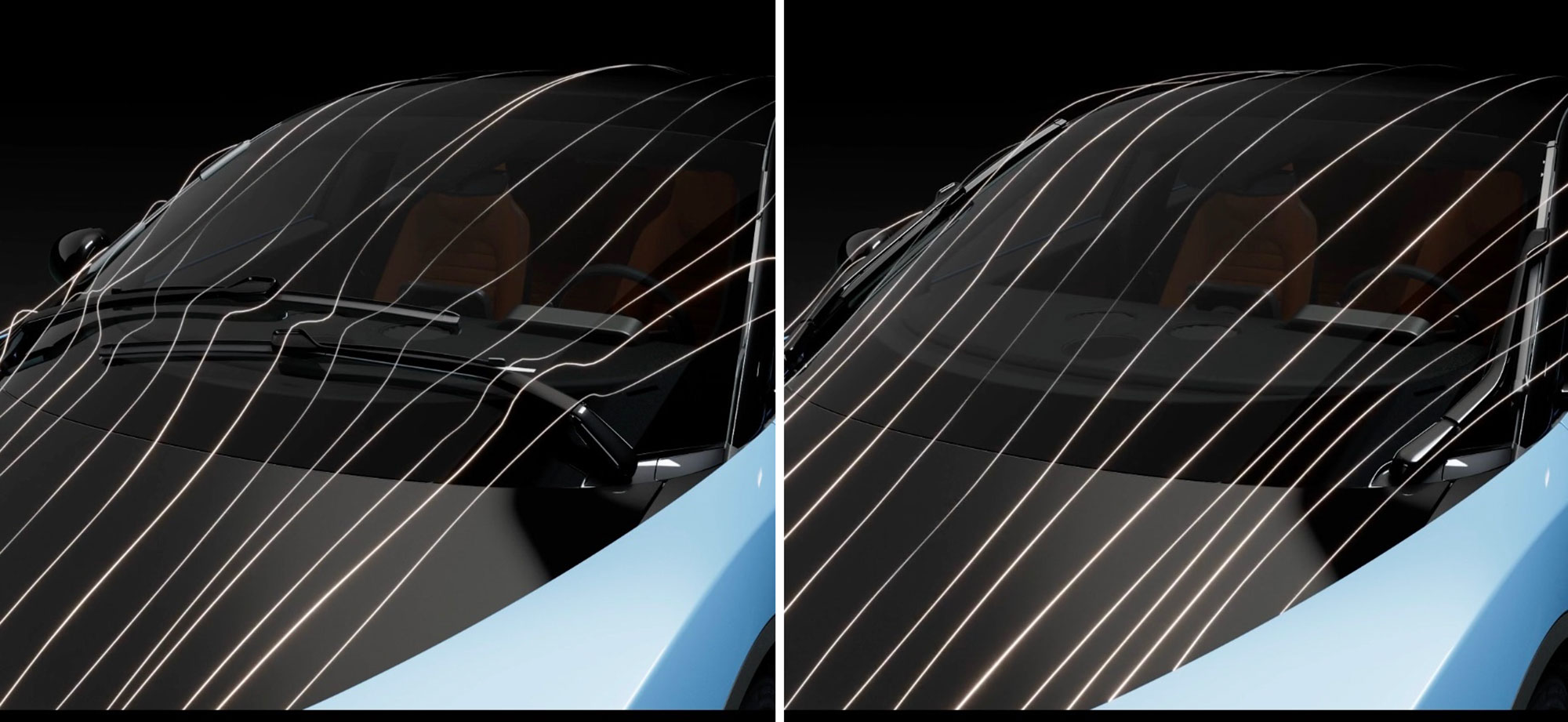

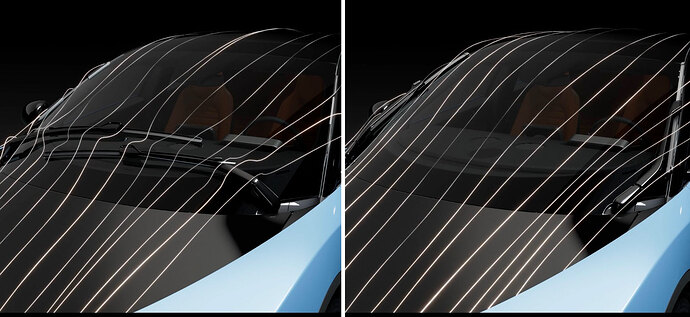

フェラーリの空力へのこだわりはワイパーの常識も覆しました。通常ワイパーの停止位置はフロントガラスの前端です。ただしルーチェでこの位置にしてしまうと、せっかくきれいに流れる空気の流れを邪魔してしまいます。そこでルーチェはワイパーの停止位置を左右のAピラーに沿わせる配置にしました。このワイパーの新しい設計も、自動車デザインに持ち込んだディスラプションのひとつです。
レーシングカーでも同じように1本のワイパーをガラス中央に設置し、停止位置を可動域の中央とすることで空気の流れをよくしようとしている例をみますが、乗用車でそれをやってしまうとワイパーが視界を邪魔してしまいます。
また今回の発表ではルーチェは左ハンドル車のみでしたが、右ハンドル車もある場合、このルーチェ方式であれば、自然に両方のハンドル位置に対応できる利点もあります。
さらにはワイパーがフロントガラス面を流れる空気をルーフに真っ直ぐに導くガイドの役割も果たし、直進安定性にも寄与しそうです。
車内からの見た目では、停止位置にあるワイパーアームがAピラーよりも内側に見えるため、この点だけが運転中に多少は気になりそうではありますが、上記のような空力面での効果の方が、より大きな利点になりそうです。
空気の流れを邪魔しないという意味では静粛性にも寄与していると考えられます。高速走行時にボンネットとガラスの段差により、ガラス辺りからの風切り音が発生しているとすれば、このルーチェの形状はより静かな室内を実現している可能性があります。
このようにボディに様々な工夫をこらして、プレスリリースでもフェラーリ史上最も効率が良いと謳っていますが、具体的なCd値の発表はありません。ルーチェ(全高1544mm)より背の高いSUVであるモデルY(同1625mm)でさえ0.23を達成しているため、おそらく0.21から0.25の間に入っているのではと推測します。

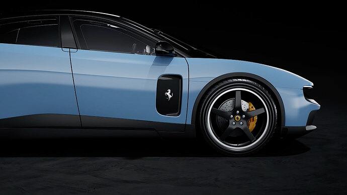

ルーチェのつるんとした外観は、アウターハンドル(ドアノブ)を持たないサイドビューによっていっそう際立っています。このデザインこそが、3つ目のディスラプションだと思います。

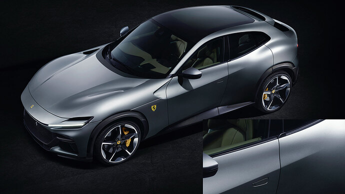

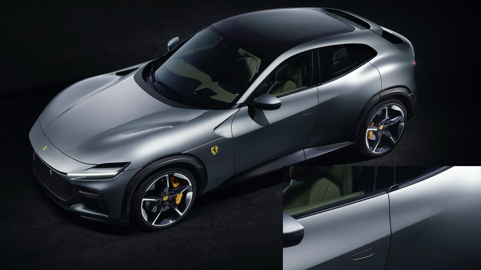

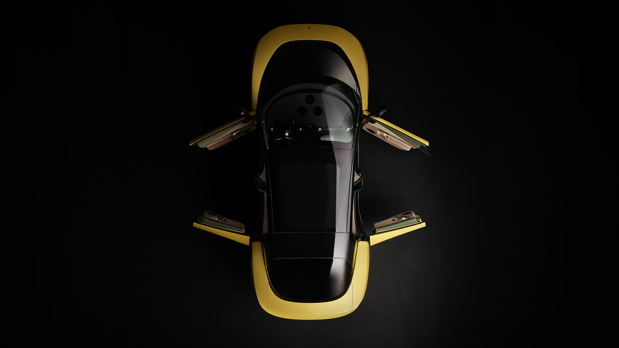

ルーチェのドアはプロサングエと同様に観音開きです。プロサングエのフロントドアは従来のハンドルの位置にあるボディに溶け込むように設けられたフラップを押し込んで開けます。リヤドアはベルトラインの前端にあるフィン形状のスイッチを引くと電動で開きます。プロサングエも従来のドアハンドルを設けないデザインのため、サイドビューがすっきりしています。
ルーチェの場合は、このプロサングエのリヤドア方式を発展させたようなもので、フロント、リヤともにドアパネル上端中央にスイッチがあります。このスイッチはドアと面一ですので目立ちません。リヤが電動なのもプロサングエと一緒です。

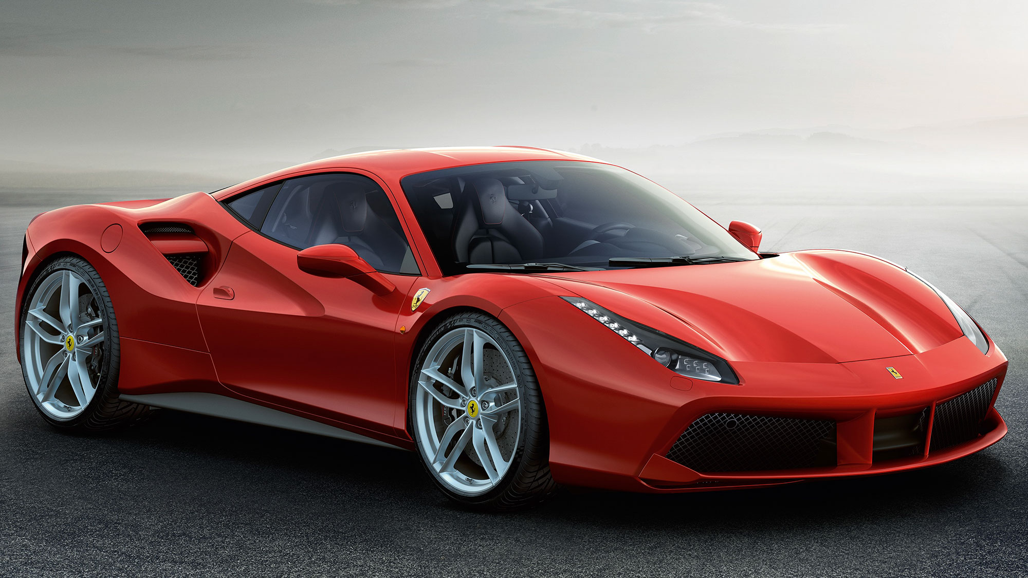

プロサングエのリヤドアのフィン形状は珍しいですが、実は2015年デビューの488GTBから採用されていたデザインです。488GTBではフィンがドアハンドルの位置に取り付けられているため、プロサングエよりは目立ちますが、シャークフィン形状のそれは、サイドインテークへ向かう空気の流れを整える意図を感じさせる造形です。
488GTB、プロサングエ、ルーチェとドアハンドルだけでもフェラーリの空力へのこだわりが見て取れることが興味深く、確実な進化を感じます。

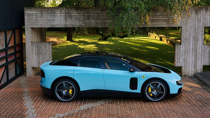

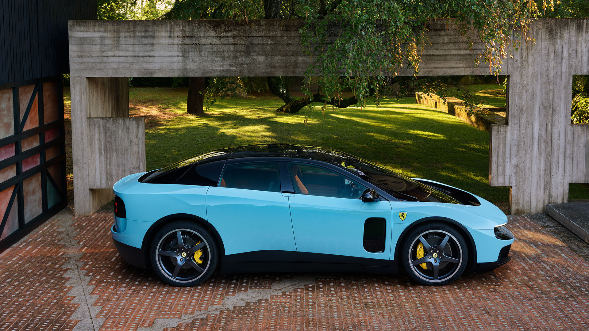

ルーチェのエクステリアは、ベルトラインより上と下部の黒、前後ライト周辺部の黒に対してボディカラーが明確な対比になっていますが、サイドビューはフロントドア前方のタイヤハウスの空気を抜くため黒い開口部が悪目立ちしているように感じます。
なぜボディ同色にしなかったのかが気になりますが、ふと手元のiPhoneを見て「そうか、これかもしれない!」と答えにたどり着いた気がしました。それはiPhoneの画面上部のフロントカメラやFace ID関連センサーを収めた黒い横長のオーバル部分「Dynamic Island」もこの部分だけが黒いからです。
ルーチェのデザインを手がけたジョニー・アイブ氏は、アップルでデザインを率いた人物です。アイブ氏がアップルを去った2年後に発売されたiPhone 14でDynamic Islandが搭載されたため、同氏が直接関与したデザインとは言い切れませんが、アップル在籍時から温められていた発想が、その後の製品に結実した可能性はあります。
Dynamic Islandは、黒い表示領域の幅や高さを状況に応じて変化させます。例えば音楽を聴いている時にホーム画面へ戻ると、再生中の楽曲のジャケットが小さく表示されるなど、Dynamic Islandを情報表示の一部として活用しています。
ルーチェのドア開口部も通常は黒ですが、オプションでカヴァリーノ・ランパンテ(跳ね馬)を入れることができます。機能的な黒い領域をデザインの見せ場として扱う点に、iPhoneとの共通性を感じます。

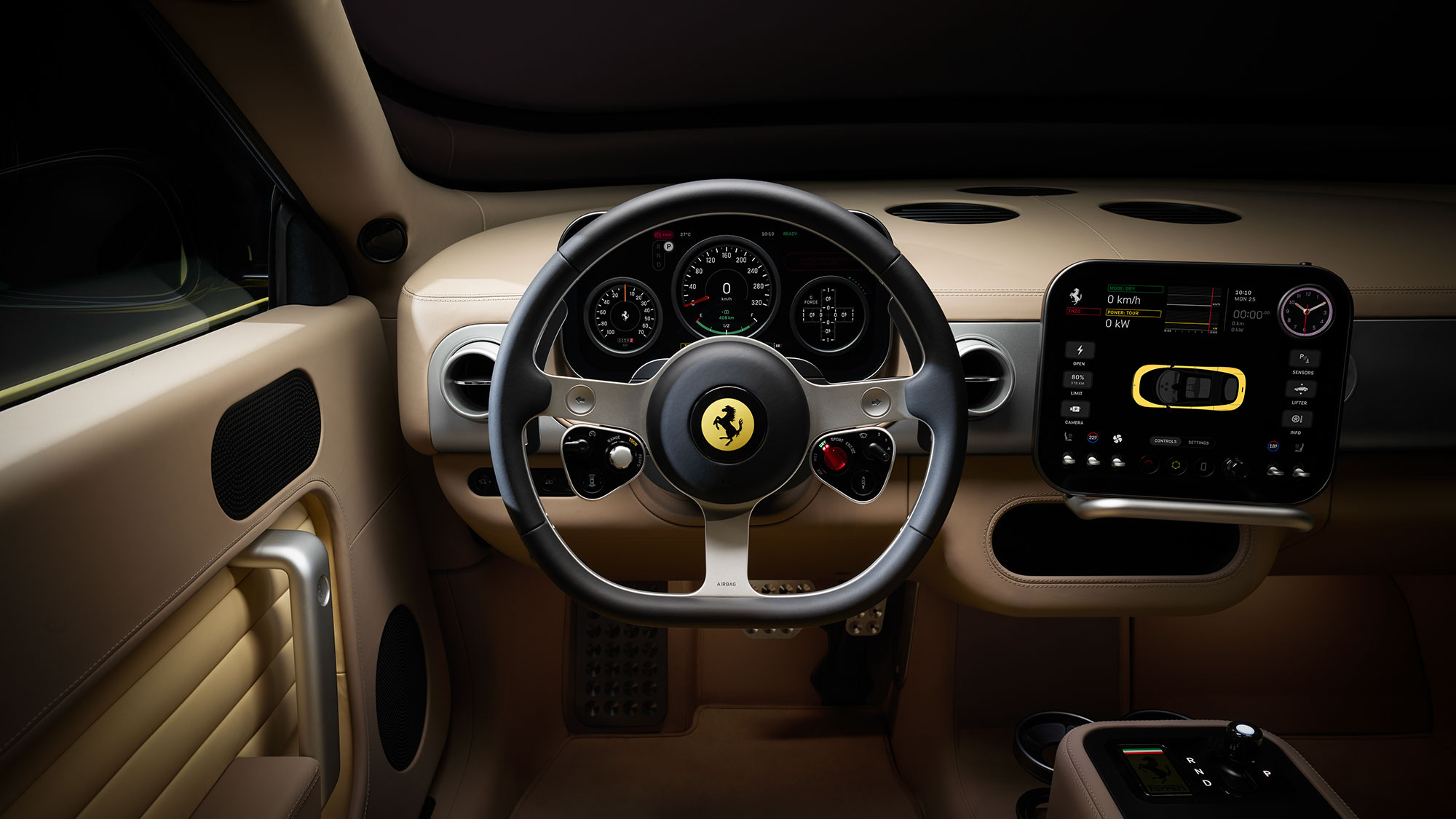

BEVを中心に、近年はインパネ全体をディスプレイ化する流れが広がっています。ドライバー用、センターディスプレイ、さらに助手席用ディスプレイまで備え、インパネに3枚の画面が並ぶクルマも珍しくなくなりました。
その流れのきっかけのひとつを作ったのは、フェラーリだったのではないかと思います。FF(フェラーリ・フォー)やF12ベルリネッタの時代から、フェラーリは助手席側に専用ディスプレイをオプション装備として設定していました。
その後のモデルでも、オプション/アフターセールスアクセサリーとして展開され、同乗者にも速度やエンジン回転数などの走行情報を共有するという考え方を、早くから取り入れていました。
しかしルーチェでは、センターディスプレイにあたる「コントロール・パネル」を手動で左右に振れる構造とした一方、独立した助手席ディスプレイは採用されておらず、コンフィギュレーターでも見当たりません。これは単なる装備の省略ではなく、ディスプレイを増やしていく近年の流れに対し、あえて情報表示を整理し、インテリアを引き算で再構成したように見えます。
フェラーリはルーチェのインテリアを「明るく広々としたインテリア」と表現しています。これまでフェラーリの室内といえば、ドライバー中心のコックピット感やスポーティさが語られることが多く、明るさや広さを前面に出す表現はかなり異例です。5人乗りBEVであるルーチェが、従来のフェラーリとは異なる価値を提示していることを象徴する言葉だと感じます。
かつて助手席ディスプレイという発想を早くから提示したフェラーリが、今度はその延長線上にある「インパネ全面ディスプレイ化」の流れから距離を置く。これも、ルーチェがフェラーリ自身と業界に向けて投げかけた、4つ目のディスラプションだと思います。
