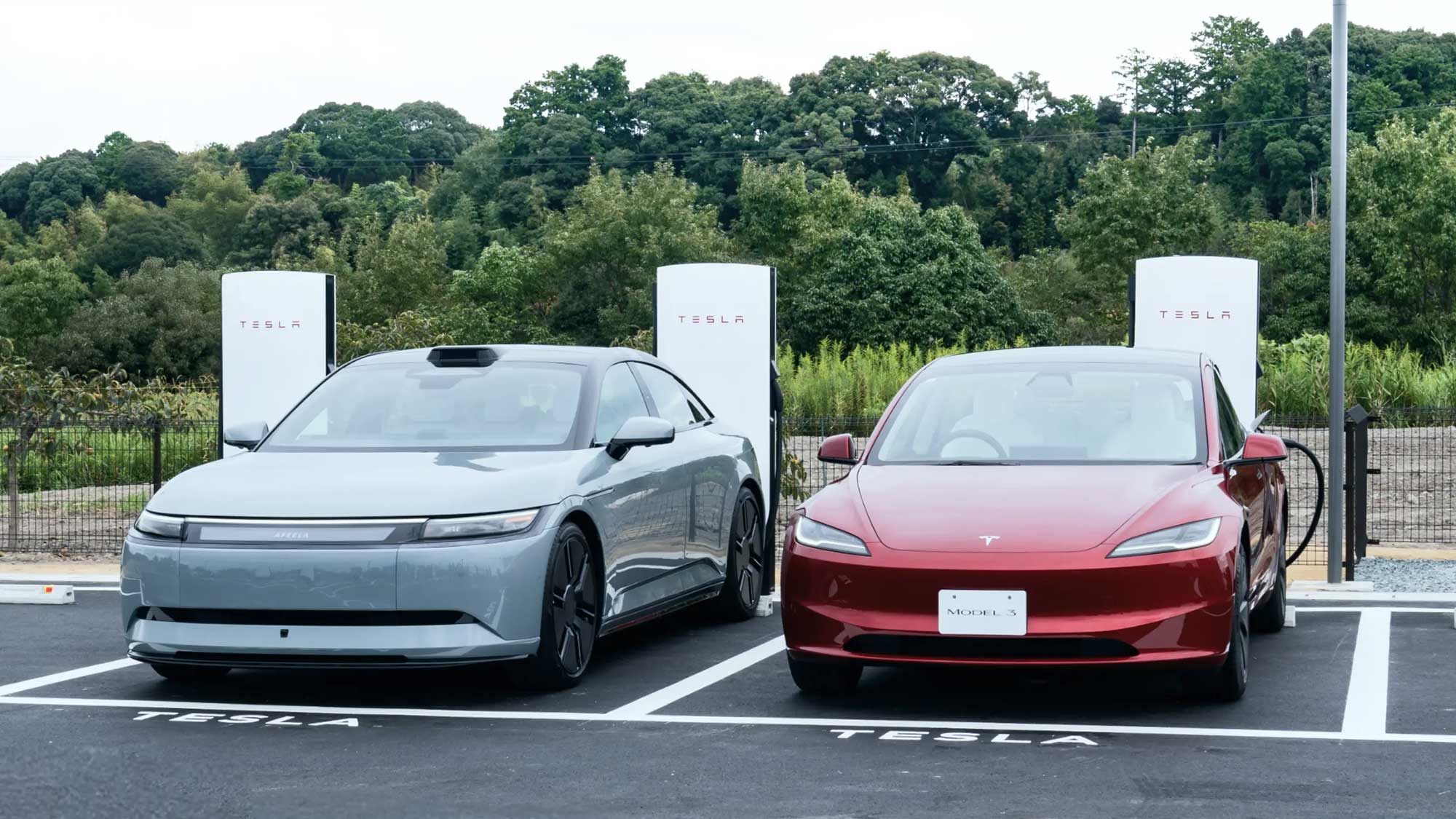

2024年9月27日、ソニー・ホンダモビリティ株式会社(以下、ソニー・ホンダ)が、2025年から北米と日本で受注開始を目指して開発を進めている『AFEELA(アフィーラ)』ブランドの電気自動車に、北米充電規格(North American Charging Standard=NACS)の採用を米テスラ社と合意したことを発表しました。テスラ車以外の日本国内で発売されるEVがNACS規格を採用するのは初めてのケース。ソニー・ホンダの発表では「アフィーラはテスラ車以外で同社の最新超高速充電設備V3およびV4スーパーチャージャーに対応する日本初の車両となります」と紹介しています。

次に注目すべきポイントは、Zegher氏のコメントにある「日本では、150kW以上の充電性能を有する90%の機器がスーパーチャージャー」という点です。テスラの急速充電器スーパーチャージャーには、最大出力120kWの「V1/V2」もありますが、2020年以降は最大250kWの「V3」を中心に拡充が進められています。また、さらに高出力対応が可能で、他社製EVの利用を想定してケーブルを長くした「V4」(当面は最大250kW)がもうすぐ国内初設置される予定になっています。
チャデモ規格の高出力化も進展中ではありますが、高速道路SAPAの最大150kW器はまだ「指折り数えられるほど」というのが現状です。日本国内のスーパーチャージャーはすでに120カ所、900口近いネットワークが構築されています。

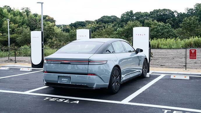

しかも、スーパーチャージャーのステーションは1カ所につきおおむね4口以上の複数口設置が基本になっています。充電待ちのリスクを減らすためにも、EVsmartブログではチャデモのネットワークにも「高出力複数口化」を求めてきました。すでに900口近いネットワークが整備されているスーパーチャージャー網で充電できるようになれば、EVユーザーにとってはほぼ理想的な「高出力複数口」の急速充電インフラがあらかじめ用意されている(V3だけでも439基)ことになります。
そもそも、チャデモでの急速充電とスーパーチャージャーにおけるテスラ車の充電では、圧倒的にスーパーチャージャーでの充電体験が快適です。小さく軽いケーブルを、左リアに統一されている充電口に挿すだけで自動的に充電開始。事前にクレジットカード情報などを登録しておくので、プラグアンドチャージ(PnC)と呼ばれる機能によって課金まで勝手に完了します。
