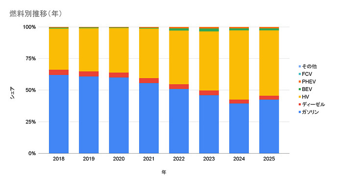

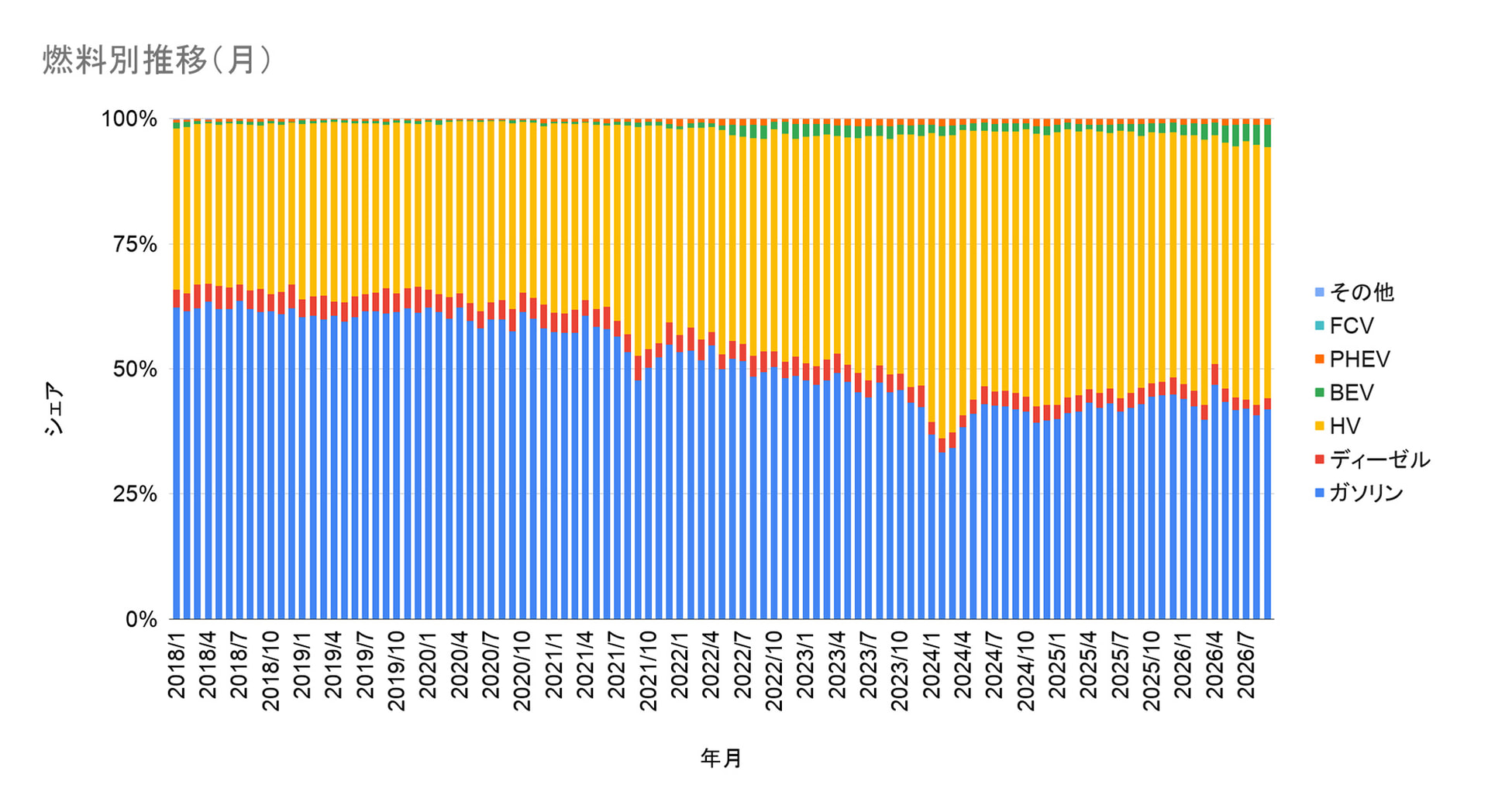

燃料別シェアではHVが50.17%で最多を維持し、HVを含む電動車全体のシェアは55.93%となりました。HVは前年の50.31%からわずかに減少した一方、EVのシェアが3.51%から5.75%へ大幅に増加したことで、電動車全体のシェアも前年の53.83%から2.10ポイント上昇しました。

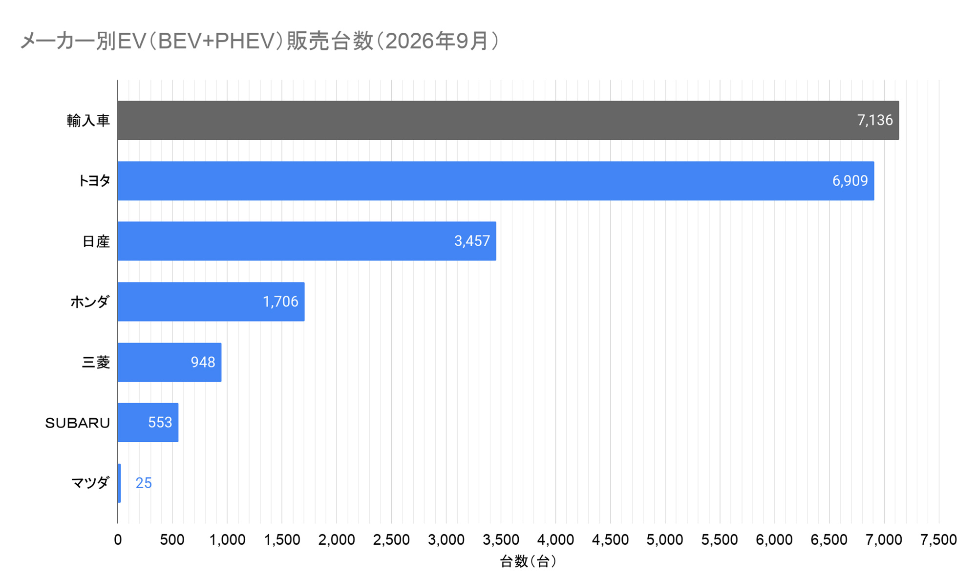

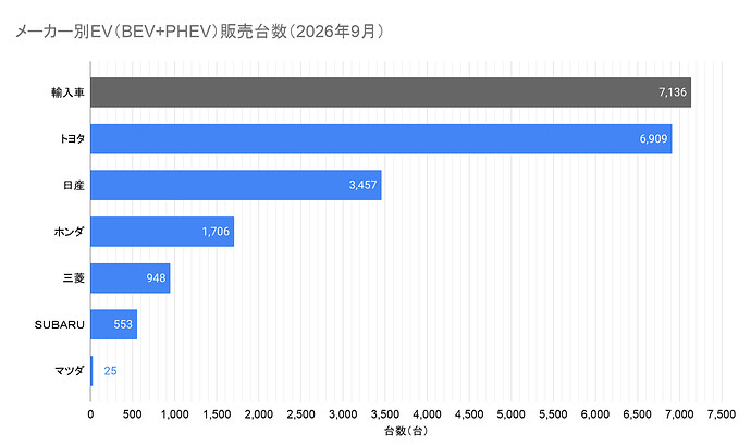

9月のメーカー別販売数のトップは7,136台を販売した輸入車の合計で、前年の4,909台からは45.37%の大幅な増加となり、9か月連続で3割超の成長を維持しました。このうちBEVは前年の4,070台から6,292台に、PHEVは839台から844台に増加しました。軽自動車を含む輸入乗用車に占めるEV(BEV+PHEV)のシェアは17.37%となり、乗用車全体のEVシェア5.75%と比べて約3倍の水準でした。
国内メーカーのトップは6,909台を販売したトヨタで、前年の2,024台からは241.35%の大幅な増加となりました。このうち「プリウス」「ハリアー」「RAV4」などのPHEVは前年の1,964台から3,013台に、「bZ4X」やレクサス「RZ」などのBEVは60台から3,896台に大幅に増加しました。BEVのうちJADAの乗用車ブランド通称名別順位より「bZ4X」が3,231台(登録車25位)と公開されていて、他のトヨタ・レクサスのBEVは差し引き665台と推計されます。
国内メーカーの2位は3,457台を販売した日産で、前年の1,752台からは97.32%の増加となりました。車種別では「サクラ」が前年の1,432台から1,371台にわずかに減少した一方、「リーフ」と「アリア」の合計は320台から2,086台に大幅に増加。このうち「リーフ」は2,013台(登録車31位)と公開されていて、残りの73台が「アリア」と推測されます。
国内メーカーの3位は1,706台を販売したホンダで、N-ONE e:が納車を開始した前年同月の2,508台からは31.98%減少しました。車種別では登録車のBEVが1,055台、軽自動車のBEVが651台で、JADAの乗用車ブランド通称名別順位でも「Super-ONE」が1,055台(登録車45位)と公開されています。軽自動車のBEVは「N-ONE e:」と推測されます。
このほかTOP3には入らなかったものの、国内メーカー4位の三菱は948台で前年の1,274台から減少、5位のSUBARUは553台で前年の37台から大幅に増加しました。
また、輸入車の7,136台のうち、JAIA(日本自動車輸入組合)の「2026年9月度輸入車新規登録台数(速報)」によると、普通乗用車のOthersは3,347台で、ほぼ全数がテスラと推測されます。Hyundaiの販売台数は前年の106台から70台に減少し、うち35台が小型乗用車でした。BYDは登録車が前年の799台から378台に減少したものの、軽自動車「RACCO」の442台を合わせると計820台となり、前年を上回りました。

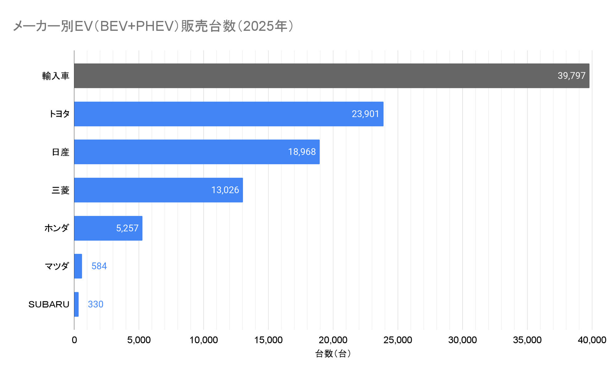

2025年通年のメーカー別EV販売台数
2025年通年でも輸入車の合計が最多で、2024年の33,102台から20.23%増加し、39,797台を販売しました。国内メーカー最多のトヨタは2024年の22,521台から6.13%増加し23,901台を販売、一方で国内メーカー2位の日産は2024年の30,749台から-38.31%の18,968台と、大幅な減少となりました。これは既存車種がいずれもモデル末期に近づいていることが一因であり、2026年は新型リーフの発売に伴い回復が期待されています。

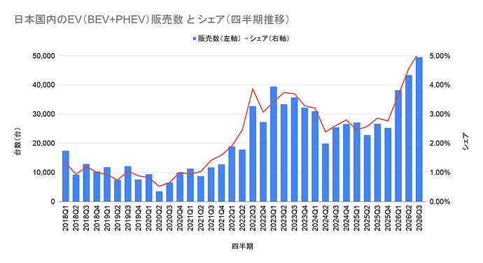

日本におけるEV普及の推移
【2018年からの推移】
燃料別販売台数シェアについて、2018年からの月別推移と年推移を一覧できるグラフにしました。
2024年ころまでHVを中心に電動車が増加していたものの、2025年はEVの停滞とともにHVが減少したことで、電動車全体も減少しました。2026年は新車種の登場などに伴いEVの販売が再び増加し、9月のEVシェアは過去最多の5.75%となりました。同月のHVシェアは50.17%、HVを含む電動車全体のシェアは55.93%で、前年の53.83%から2.10ポイント上昇しています。

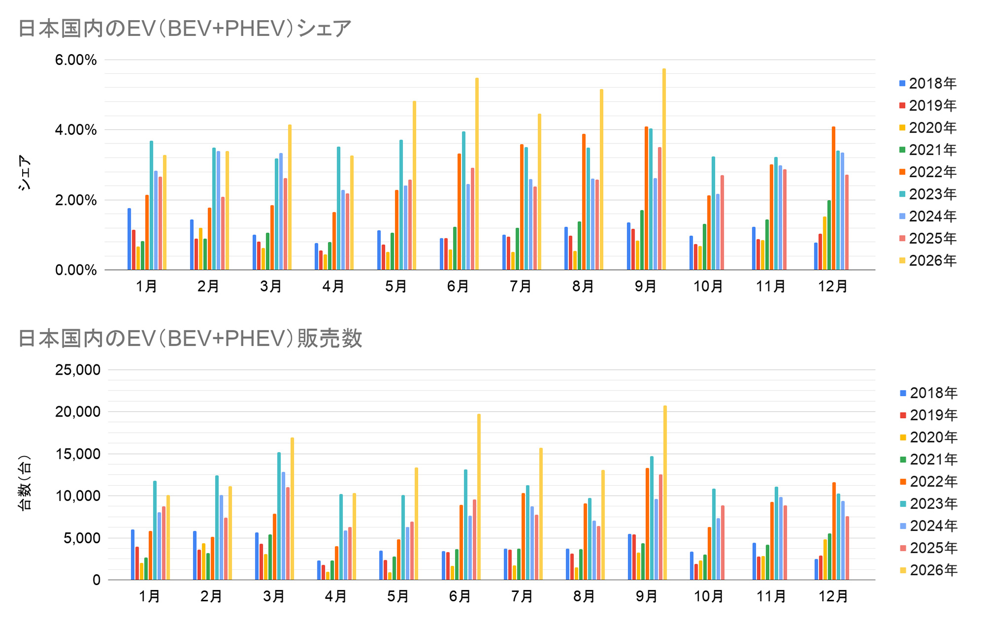

2026年9月のEVシェアは過去最多の5.75%で、前年同月の3.51%から2.24ポイント増加しました。内訳として、BEVは2.38%から4.46%に大幅に増加し、PHEVも1.12%から1.29%に増加しています。
同期間の販売台数は20,734台で、前年同月の12,542台からは65.32%増加しました。内訳として、BEVは前年の8,524台から16,074台に、PHEVは4,018台から4,660台に増加しています。これにより、シェア、販売数ともに6月の5.48%、19,759台を上回る過去最多を更新し、販売数は初めて2万台を超えました。
補足:前述の通り自動車の販売数には季節性があり、月によって大きく変動します。国内では四半期の初めに減少し、四半期の終わりに増加するほか、年度末に増加する傾向があります。販売台数を比較するときはこれらの季節性を考慮する必要があります。

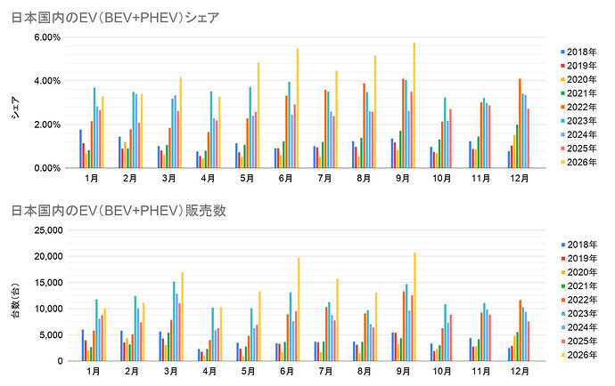

月別(2020年1月〜)、四半期別(2018年Q1〜)、年別(2018年〜)の燃料別乗用車販売台数とシェアのグラフとデータを紹介します。このデータとグラフは、今後定期的(月1回程度)にアップデートしていきます。
【月別】
月別の販売数とシェアは月や季節により大きく変動するものの、長期の推移で見ると2020年頃を底に上昇に転じ、2022年の年末に向けて大きく成長していることが読み取れます。この傾向は2023年の頭まで続いたものの、2024年にかけて再度減少。これは2022年以降、「日産サクラ」の販売数に匹敵する有力車種が発売されなかったことが要因と考えられます。
2026年に入り複数の有力な新車種の本格的な納車が始まり、3月、6月、9月にはシェア・販売数ともに過去最多を更新しました。9月の販売数は20,734台、シェアは5.75%に達し、2024年〜2025年の停滞を経て再び成長基調に転じています。

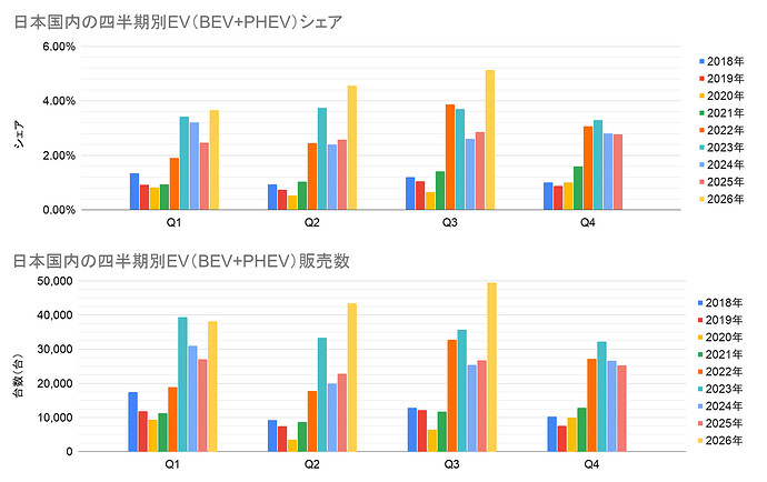

【四半期別】

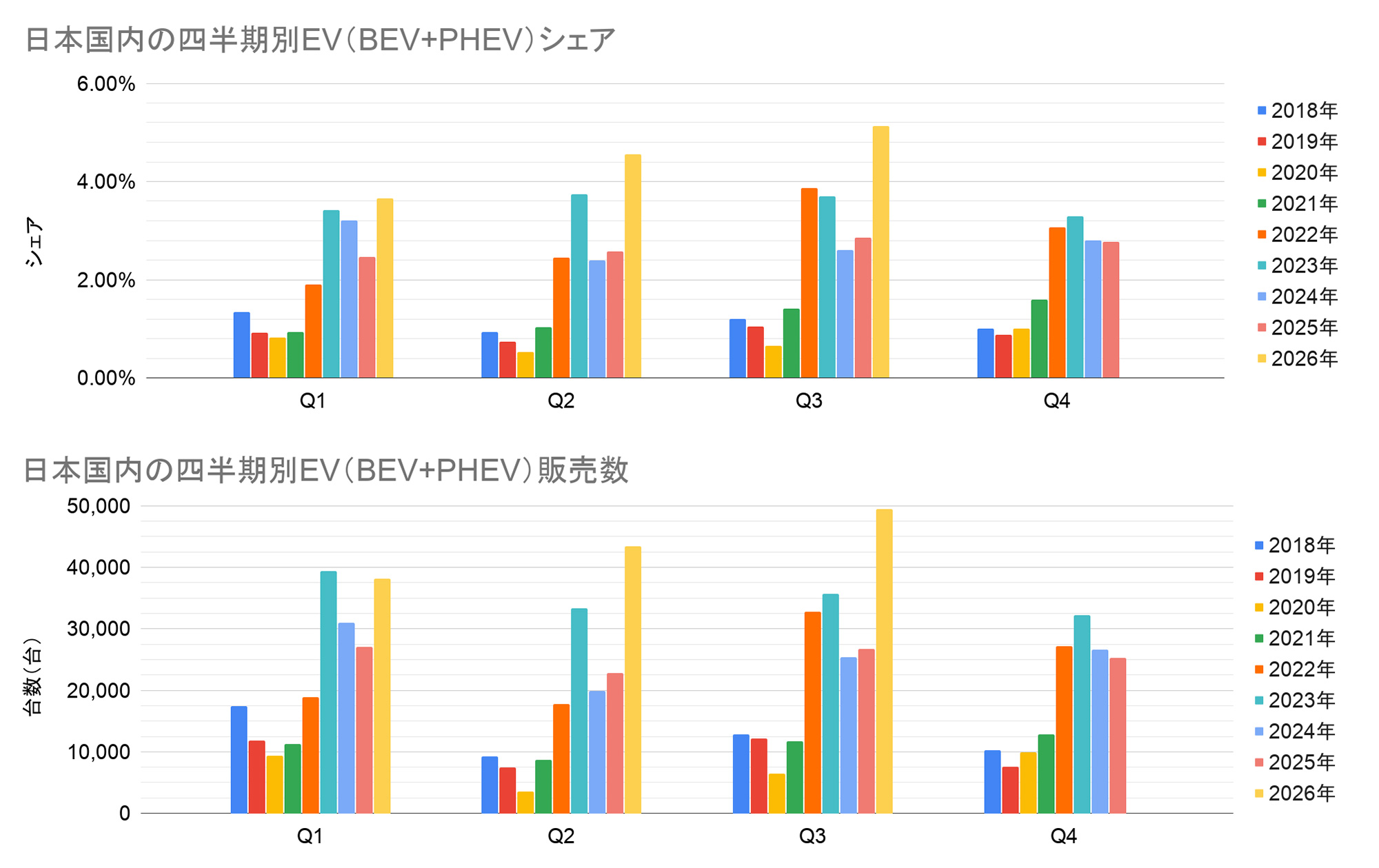

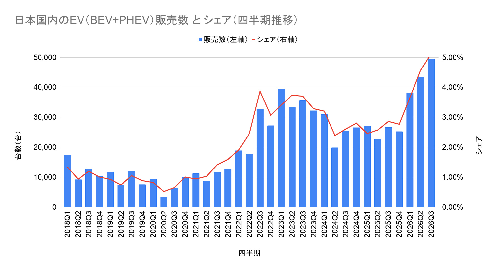

2026年Q3のEV販売台数は49,466台で、前年の26,690台と比較すると85.34%の大幅な増加となりました。これまでの最多だった2026年Q2の43,417台を上回る過去最多であり、2024年〜2025年の停滞を経て、明確な成長基調に転じたことを示しています。このうちBEVは前年の16,289台から37,895台に、PHEVは10,401台から11,571台に増加しています。
販売数の増加に伴いシェアも前年の2.86%から5.13%に上昇し、これまでの最多だった2026年Q2の4.56%を上回る過去最多となりました。このうちBEVは前年の1.75%から3.93%に増加し、PHEVも1.11%から1.20%に増加しています。

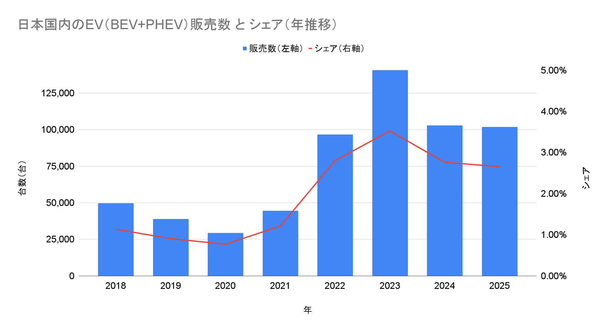

【年別】
2025年のEV販売台数は101,863台となり、前年の102,868台からは0.98%の減少となりました。これは2024年に続く2年連続の減少で、乗用車全体が3,725,198台から3,836,372台に増加した一方でEVは減少したことで、シェアも2.76%から2.66%に減少しています。うちBEVは59,736台から60,677台に増加した一方、PHEVは43,132台から41,186台に減少しました。

| 2022年Q2 | 9,248 | 1.28% | 8,528 | 1.18% | 17,776 | 2.45% | 724,225 |
| 2022年Q1 | 8,523 | 0.86% | 10,336 | 1.05% | 18,859 | 1.91% | 988,686 |
| 2021年Q4 | 6,450 | 0.80% | 6,335 | 0.79% | 12,785 | 1.59% | 802,305 |
| 2021年Q3 | 6,762 | 0.81% | 4,970 | 0.60% | 11,732 | 1.41% | 830,028 |
| 2021年Q2 | 3,281 | 0.39% | 5,426 | 0.64% | 8,707 | 1.03% | 846,542 |
| 2021年Q1 | 5,200 | 0.43% | 6,046 | 0.51% | 11,246 | 0.94% | 1,196,823 |
| 2020年Q4 | 4,476 | 0.45% | 5,476 | 0.55% | 9,952 | 1.00% | 992,031 |
| 2020年Q3 | 3,373 | 0.34% | 3,077 | 0.31% | 6,450 | 0.65% | 991,968 |
| 2020年Q2 | 1,354 | 0.20% | 2,176 | 0.32% | 3,530 | 0.52% | 677,528 |
| 2020年Q1 | 5,401 | 0.47% | 4,012 | 0.35% | 9,413 | 0.82% | 1,148,454 |
| 2019年Q4 | 4,130 | 0.48% | 3,451 | 0.40% | 7,581 | 0.88% | 859,932 |
| 2019年Q3 | 6,224 | 0.54% | 5,892 | 0.51% | 12,116 | 1.05% | 1,155,457 |
| 2019年Q2 | 3,721 | 0.37% | 3,721 | 0.37% | 7,442 | 0.74% | 1,009,343 |
| 2019年Q1 | 7,255 | 0.57% | 4,558 | 0.36% | 11,813 | 0.93% | 1,276,359 |
| 2018年Q4 | 4,427 | 0.43% | 5,843 | 0.57% | 10,270 | 1.00% | 1,023,851 |
| 2018年Q3 | 7,117 | 0.66% | 5,750 | 0.53% | 12,867 | 1.20% | 1,075,284 |
| 2018年Q2 | 4,267 | 0.43% | 4,953 | 0.50% | 9,220 | 0.93% | 988,114 |
| 2018年Q1 | 10,739 | 0.82% | 6,694 | 0.51% | 17,433 | 1.34% | 1,303,911 |
【年別】
| BEV | BEV | PHEV | PHEV | BEV+PHEV | BEV+PHEV | 乗用車全体 | |
| 台数 | シェア | 台数 | シェア | 台数 | シェア | 台数 | |
| 2025年 | 60,677 | 1.58% | 41,186 | 1.07% | 101,863 | 2.66% | 3,836,372 |
| 2024年 | 59,736 | 1.60% | 43,132 | 1.16% | 102,868 | 2.76% | 3,725,198 |
| 2023年 | 88,535 | 2.22% | 52,143 | 1.31% | 140,678 | 3.52% | 3,992,728 |
| 2022年 | 58,813 | 1.71% | 37,772 | 1.10% | 96,585 | 2.80% | 3,448,297 |
| 2021年 | 21,693 | 0.59% | 22,777 | 0.62% | 44,470 | 1.21% | 3,675,698 |
| 2020年 | 14,604 | 0.38% | 14,741 | 0.39% | 29,345 | 0.77% | 3,809,981 |
| 2019年 | 21,330 | 0.50% | 17,622 | 0.41% | 38,952 | 0.91% | 4,301,091 |
| 2018年 | 26,550 | 0.60% | 23,240 | 0.53% | 49,790 | 1.13% | 4,391,160 |
