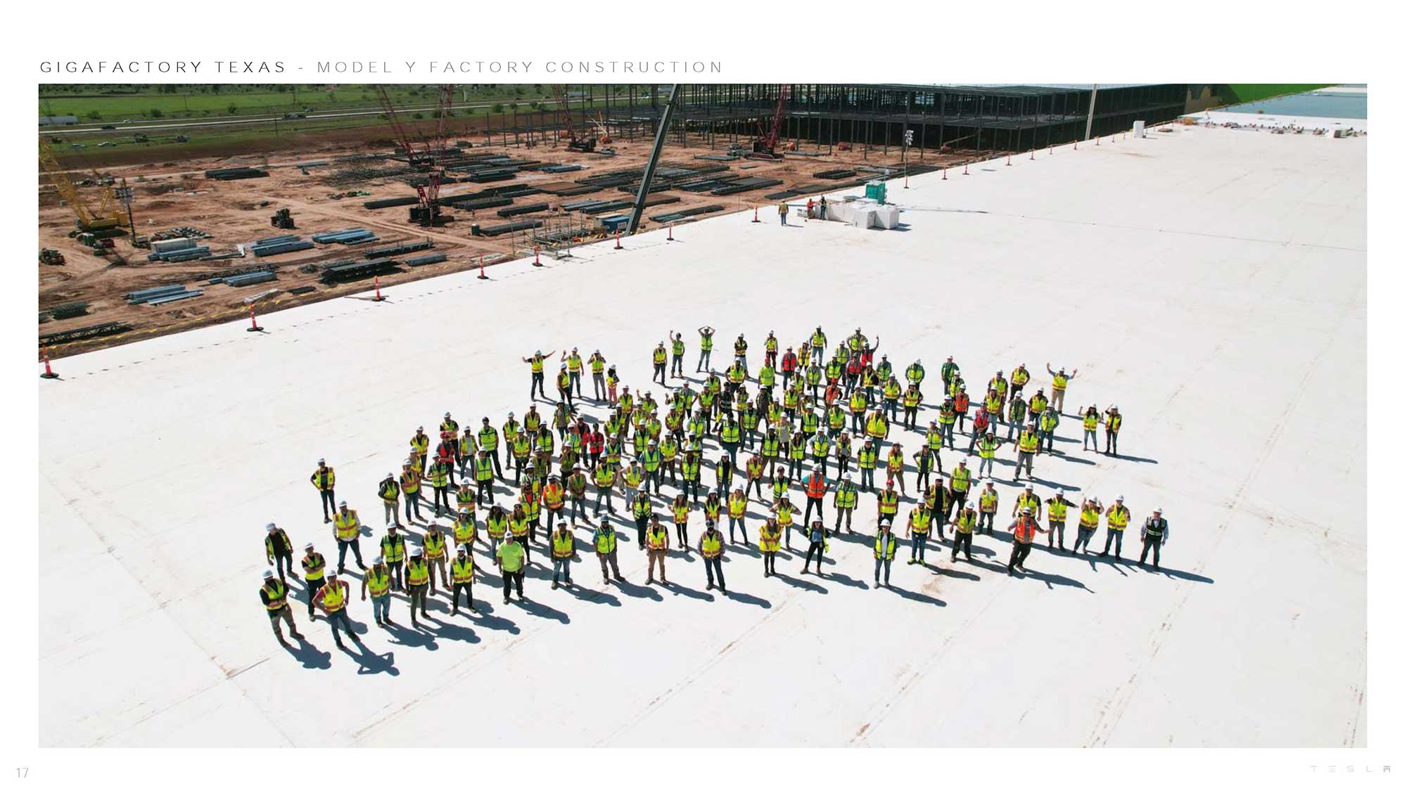

ギガ・テキサスとギガ・ベルリンに関して。実はこの業績発表はギガ・テキサスでやっています。今工場の中にいるんです。ここのチームは素晴らしい進展を見せてくれました。
この場所には1年前、何もなかったことがオンライン上の写真で見られます。ほぼ完成した巨大な工場が1年後には建っているんです。ギガ・テキサスのチーム、そしてベルリン・ブランデンブルクの素晴らしい仕事です。今年後半に限定的ではありますが、新しい設計のモデルYを両方の工場で生産し始めます。増産の痛みを経験したことのない人に説明するのはいつも難しいんですが…… なぜ稼働してすぐ週に5,000台作れないんだ、というようなね。

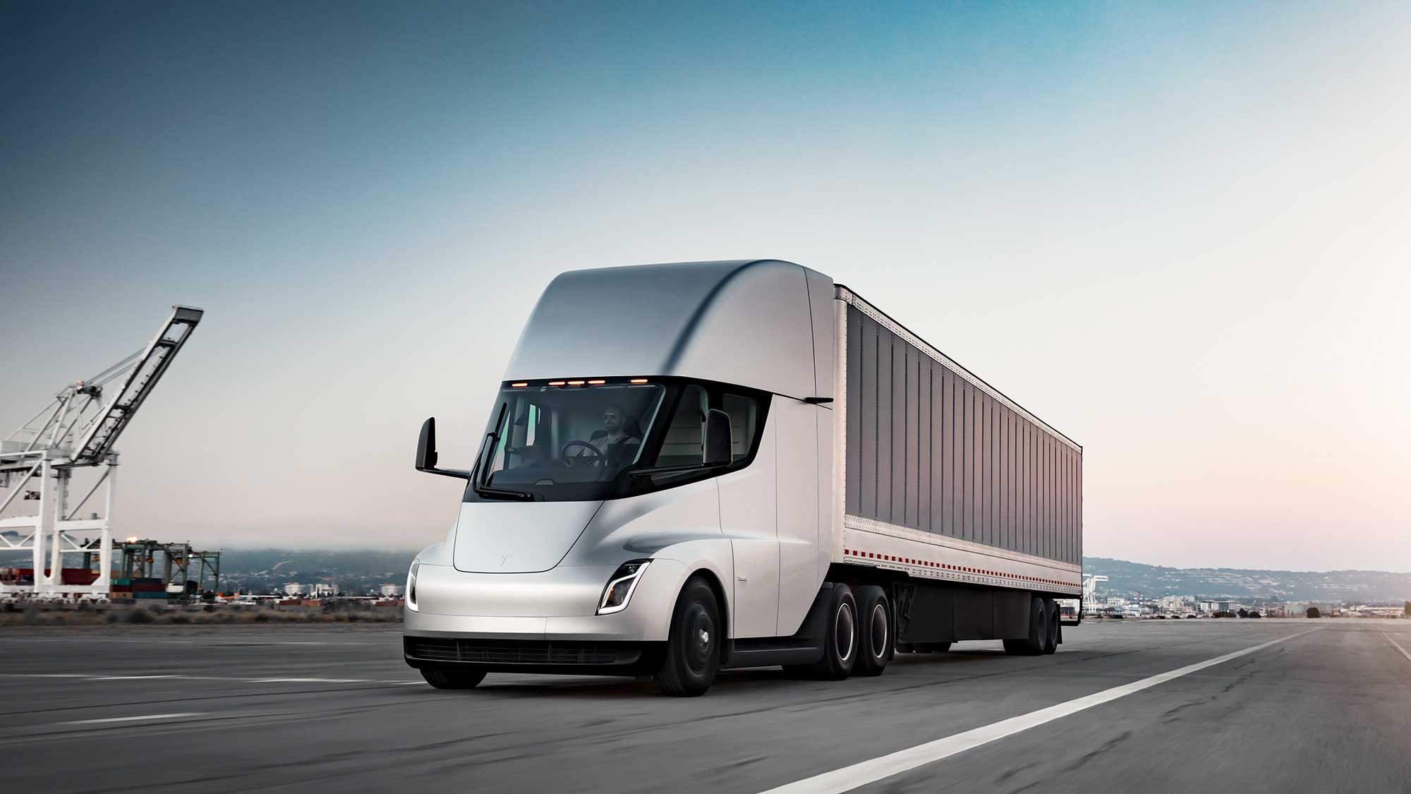

テスラのウェブサイトでは今もサイバートラックの生産が2021年後半に始まる予定だと表示されています。サイバートラックに関する今の状況と、生産が予定通り始まるのか教えてもらえますか?
Lars Moravy
サイバートラックは今、初期段階にあります。車両の基本的構造のエンジニアリングは終わっていますが、作り方に関して見直しをしています。
イーロンが話したように、ベルリンとオースティンで作られるモデルY用の構造パックとキャスティング設計には手間がかかります。サイバートラックよりもこちらの優先度の方が高いのですが、今年後半にはサイバートラックも次の段階に移り、モデルYの後にテキサスで量産に入ります。
Elon Musk
改めて強調しますが、大型商品の大量生産はものすごく難しいんです。何回も言うようですが、プロトタイプを作ったり、そこまで少量の生産をするのは簡単です。しかしここで関係があるのは大量生産の話で、1万ある部品とプロセスのうち、一番遅くできるものと同じペースで進みます。9,999の部分が出来ていても、1つ足りなければできないんです。
例えば、今期大変だったのが、エアバッグとシートベルトをコントロールするモジュールです。これらの部品無しで車は出荷できません。上海とフリーモントではこのせいで生産にひどい影響が出ました。モデルが例え17あったとしても同じ事でしたね、エアバッグは全部に必要なんですから。
顧客が待ち望んでいるサイバートラックとセミを大量生産に持っていくには、サプライヤーと共に不足しているチップの問題を解決しなければなりません。なぜ自分達で工場を作らないのかと言う人もいるでしょう。光の速さで動いでも、12~18カ月かかるんです。「ちょっとチップ工場作ってみたよ」なんて簡単に言えるものじゃない。
テスラは歴史上最も速く大きな製品を増産している会社
大きな工業製品を増産するために制約をどうにかしていくというのは、大きなチャレンジです。テスラは歴史上最も速く大きな製品を増産している会社だと思います。時代を考えるとフォードのモデルT(20世紀初頭のT型フォード)も肩を並べるかもしれませんが、自分達より速くできた会社があったら知りたいですね、そこから学びたいので。とにかく、全体としては悪くありません。サイバートラックとセミは両方セル容量を多く必要としますし、その容量を揃えておかなければなりません。でないと意味がない。
少量の車を作ることはできますが、とんでもないコストがかかります。100万ドル(約1億1,000万円)かそれ以上ですね。大量生産には規模の経済に達し、コストを下げるという理由があるのです。来年にはセルを相当増やします。1月1日すぐに、というわけではないですが、来年を通して増えます。ただ、テスラのセル生産なしでも、サプライヤーからの供給だけで今年の倍のセルが手に入ります。アンドリュー、もっと話すことがある?

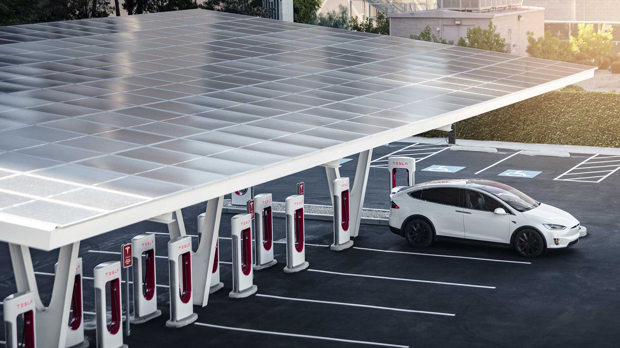

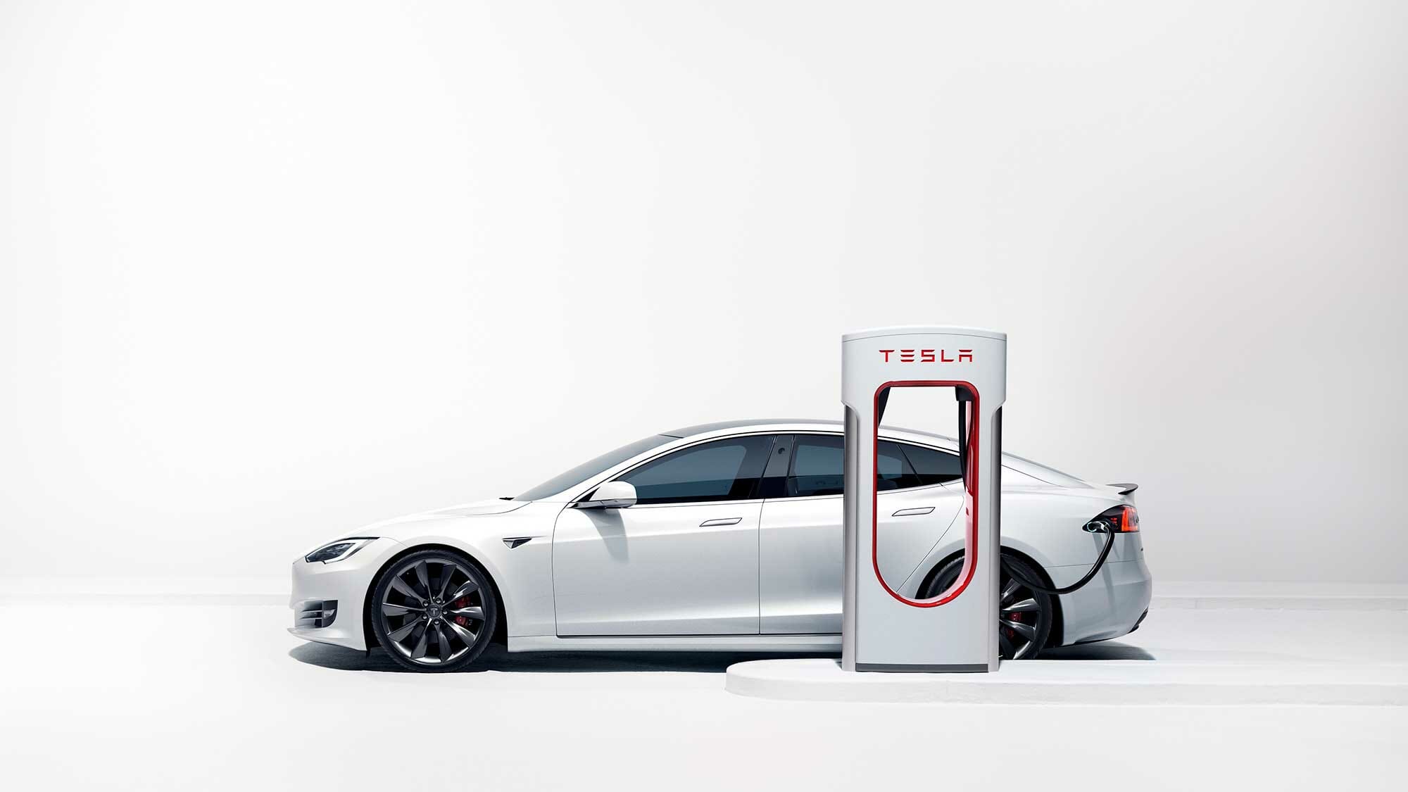

個人投資家から2つ目の質問にいきましょう。今年後半にテスラがスーパーチャージャーネットワークを他社のEVに開放すると、イーロンは言いました。どのように体系を作るのか、詳細を教えてもらえますか。特定のブランドになりますか、またネットワークの成長に役立ちますか?
Elon Musk
今のところ、テスラ・アプリをダウンロードしてスーパーチャージャーに行くだけの、本当に簡単なものにできると考えています。どの機器を使うか選択して、車にプラグを差し込むだけです。それからアプリにアクセスして、機械を稼働させ、必要な電力量を伝えるんです。基本的にどのメーカーの車でもできるはずです。時間の制約はありますがね。充電率が低いと、料金が高くなるかもしれません。スーパーチャージャーでは時間の制限があるので。
スーパーチャージャーでの充電ももっとスマートにします。ラッシュアワーの充電は空いている時間よりも高く設定します。誰もいない時間と、混雑している時間がありますからね。なので時間で差別化するのは理にかなっています。
Martin Viecha
はい、そのようにしてから上手くいっていますね、ユーザーも呼応しています。効率化に役立ちます。
Elon Musk
その通り。ヨーロッパ、中国、その他ほとんどの地域で同じコネクタが使われています。なのでこれは比較的簡単にできます。私達はオリジナルのコネクタを開発しましたが、個人的には最高なコネクタだと思います。小さく、軽く、見た目も良いです。
北米で(他メーカーの)EV用にはアダプターが必要ですが、ユーザーは買うことができます。それから盗まれたりしない限り、スーパーチャージャーに付けることも考えています。
Drew Baglino
それに関しては良いソリューションがあります。
持続可能なエネルギーをサポートするのが私達のゴール
Elon Musk
了解。とにかく北米での制約がアダプターですが、これは負の遺産です。持続可能なエネルギーをサポートするのが私達のゴールであって、庭を壁で囲って敵を叩きのめすことではありません。そういう企業もいますがね。
Drew Baglino
ネットワークの利用が多くなれば、私達のコストが下がり、充電料金を下げることができ、充電ネットワークの利益が増え、その利益を使ってネットワークの拡大をスピードアップできる、というのも大事な側面です。私達は何があっても積極的にネットワークを広げ続け、充電スピードを速くし、ダイナミックプライシングを使って混雑した充電サイトを避けられるように経路計画ツールを改良します。それから引き続き待ち時間を少なくできるよう注力していきます。
Elon Musk
そうですね。スーパーチャージャーが他メーカーの車に役立つようにするには、ネットワークの成長を車両生産よりも速くしなければなりませんが、簡単ではありません。車両生産の成長率を地獄の速さで増やしているんです。スーパーチャージャーはそれよりも速く成長する必要がある。
スーパーチャージャーのチームがやるべき事はたくさんありますが、大掛かりな計画の上でないと役には立ちません。車両の生産よりも速く成長させないと役立たないんです。

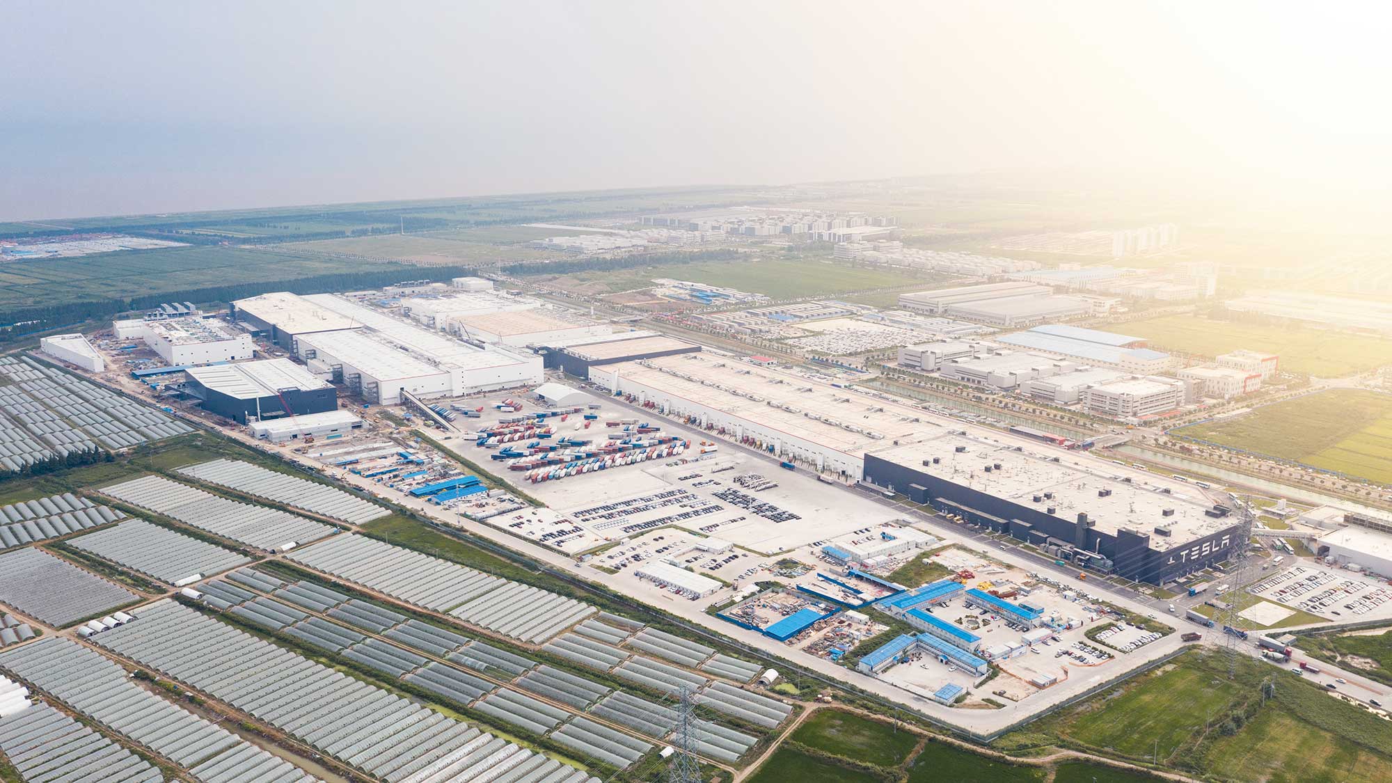

上海工場を見てもらうと、工場は1年以内に建てられ、5、6カ月で最大生産量に達しています。
Elon Musk
それより長かったですね。1年くらいです。
Lars Moravy
(上海では)フリーモントのカット&ペーストをしたんです。ただベルリンやオースティンでは新しい工場と新しい設計になり、イーロンが話したように、設計や増産で常に新しい課題が出てきます。しかし3つの大陸にチームがあれば、1年半前にフリーモントに1つだけ工場を持っていた時より、確実に自分達の能力と売り上げを伸ばせます。
Elon Musk
上海はチームの素晴らしい働きで、9カ月で工場ができました。でも工場建設よりも、大量生産に達するのに長い時間がかかりました。約1年かかったんです。そして新しい場所に工場を建てたなら、効率を良くするためにサプライチェーンもローカライズしなければなりません。なのでカット&ペーストなんてものはありません。
ヨーロッパで車両生産をするのに多くのパーツを北米から送るなんて正気の沙汰じゃありません。ヨーロッパでの生産がとんでもないことになります。サプライチェーンの効率性を見る必要がありますし、サプライチェーンの中でも一番動きが遅く、アンラッキーなところに合わせて動くことになるんです。

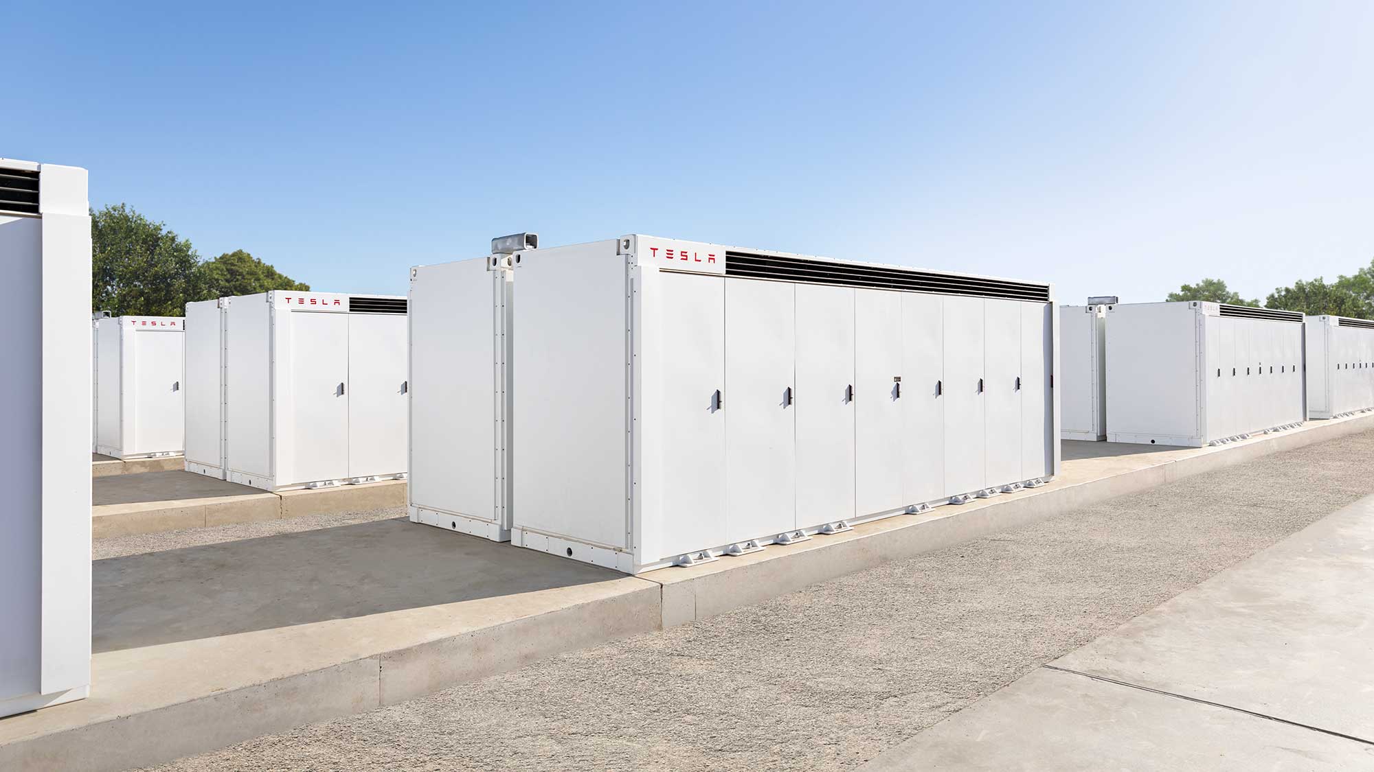

電力会社にも大量のメガパックが必要とされています。持続可能エネルギーの中でも、太陽光と風力はその性質から発電できない時間もあるので、安定した電力を得るためにはバッテリーパックが必要なんです。そして世界の電力事情を考えると、これが最も必要とされているバッテリーです。これが長期ではテスラとサプライヤー合わせて最低でも年間1,000GWhか、もしかしたら2,000GWhが必要だと考える理由です。
