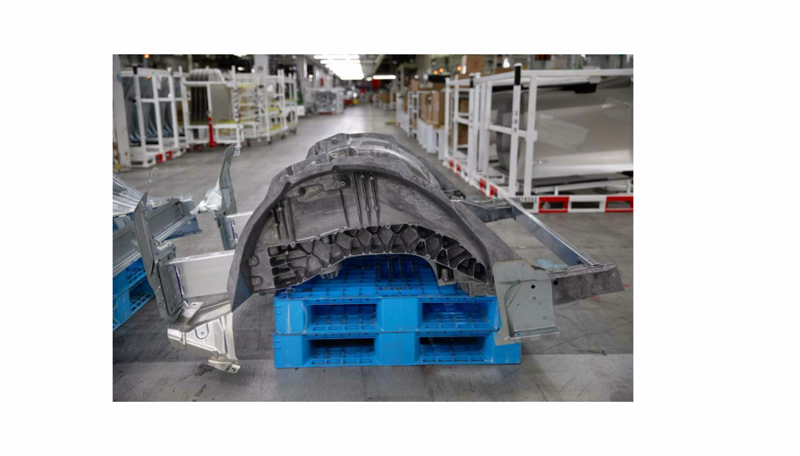

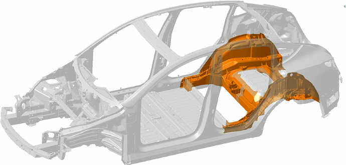

「現在のモデルYには基本的に高圧ダイキャストで作られた2つのアルミ鋳物を繋げて、そこに多くの細かい部品を取り付けたものが使われています。今年後半には、アンダーボディ後方を1つの鋳物にして、そこにリアバンパーも組み込みます」(イーロン・マスク)
「さらに良くなっていきますよ」と、彼は続けました。「今の鋳造過程では、多くの部品を組み合わせないといけないので、接合部分にCNC(Computerized Numerical Control=コンピュータ数値制御)マシーンを使わなければなりません。これら様々な部品にはデータム(※幾何公差において部品加工や測定などで基準となる面や線を示す)がありますが、鋳物1つの部品となると、CNC機械加工が必要なくなり、データムもなくなります。ここまで来るには多くの試行錯誤がありました」

ベンチマーキングと競合分析を手がけるファームである Munro and Associates は人気のイノベーティブ車両を極めて解析的な『解体』をすることで有名ですが、そのCEOであるサンディ・マンロー氏は最近モデルYの解体を終えました。マンロー氏によるアセスメントのネット動画シリーズは、1ヶ月ほどで3600万のインプレッションを獲得しました。マンロー氏は特に現行の2つのパーツからなるアルミ・アンダーボディ構造に感心しており、SAE社の『Automotive Engineering』でのインタビューでは称賛を惜しみませんでした。
マンロー氏は現行のテスラ・モデルYについて「車に使われたものとしては、今まで見た中で最大の鋳物が2つ入っています。自動車にこのサイズのものが使われているのを見たことがありません。キャデラック、BMW、アウディなどにも、多くの革新的なアルミ製品が使われており、すべて鋳造されています。しかしここまでの大きさではありません」と評価。また、マスク氏が次に行うとしている、単一の鋳物への移行について言及したポッドキャスト放送にも参加し、「メガ・キャスティング(鋳造)は確実に賞を受けるでしょう。しばらくの間は最大の鋳造となります。誰もそこの域まで来ないでしょう」と話しました。

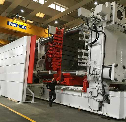

この巨大な機械はイタリアでHPDC(ダイキャスト)設備をリードする、1946年創業のIDRAグループにより提供されました。テスラはIDRAの化け物のようなOL6100CS(テスラの鋳造用にアップグレードされたハンドルロック付きの特別仕様)を注文した初めての客で、カリフォルニア州フリーモントと、中国・上海にある工場に設置されます。IDRAの『ギガ・プレス』は長さ19.5メートル、高さ5.3メートルの大きさで、大きな締め付け力がかかるアルミ化合物の1ショットは最大104.6kgになります。OL6100から生産されるのは軽い鋳物かもしれませんが、それを作り出す機械は軽いものではなく、410トン以上です。

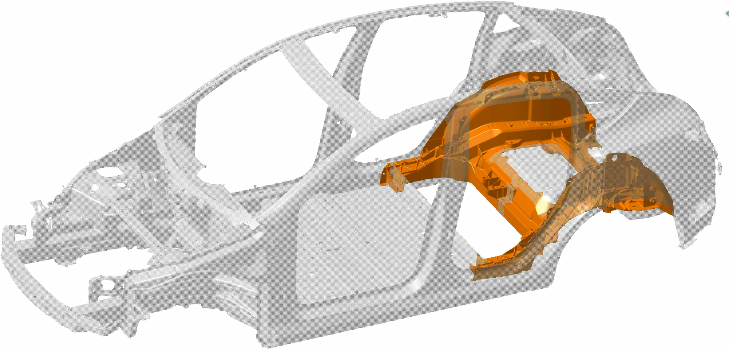

モデルYの大部分はモデル3をベースとしていますが、モデル3の組み立て作業工程の中にある、70のスタンピング、押出成形、鋳造が、モデルYでは鋳造される1つのパーツで代替します。マスク氏はモデル3の後部構造を「キルトのパッチワークみたいで、良くないんです。車体工場の複雑さと言ったら正気の沙汰じゃありません」と話していました。
ハーバー氏もこの意見に同意しました。彼女の分析によると、このように大きく包括的な鋳造は「大きなサイクルタイムで考えても、部品を組み立てる労働をすべてなくせますし、自動化セルや人員を節約することにもなります。大金を投資するのは難しいかもしれませんが、いくつものスタンピング工程を考えてみると、恐らく20%の労働コストをカットできます。そして削減できるフットプリントはかなりのものになります。私が想像するに、正味効率をさらに向上させるものとなるのです」。
マスク氏は、新しい単一パーツの鋳物デザインと、それを生産する巨大な機械により、テスラ社の車体生産部門を30%縮小できるとしています。またモデル3生産用にもこのプロセスが使われるようになるとも付け加えました。「時間をかけてモデル3に持っていきたいのはこれなんです」と彼は語りました。

マンロー氏はテスラがモデルYのフロント部分に関しても似たような戦略を思案しており、たくさんのスタンピング機を変えるよりも大サイズの鋳造をする方が、対象部分のコストが安くなるだろうと語りました。彼によると、ホイールベースの変更などもこのようなアーキテクチャを使う事により簡単にできるようになります。ただ、少量生産用のアプローチにはなり得ません。また、彼は「鋳造では修理がうまくいきません。衝撃が大きければ、車は大破するでしょう」と懸念も示しています。もちろん、現代の車両デザインの多くがそうなのですが。
