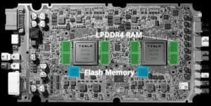

まずはじめに、チップの全体図が見えます。チップは‘完全冗長化’されており、これが意味するところはチップのどのシステムにエラーが生じても、コンピューターが何もなかったかのように動作し続けられる、という事です。チップの右側にはすべてのカメラのコネクター、左側には電源が接続される場所と、入力・出力用のコネクターがあります。真ん中には、ここでの主役、2つのプロセッサ(ここで言う‘プロセッサ’とは本来の意味と少し違います。後ほどご説明します)が位置します。テスラは2つのプロセッサを、パフォーマンス向上のためではなく、冗長性と結果の相互参照用に使っています。
プロセッサの左下方向(水色の部分)にはオペレーティング・システムの入ったフラッシュメモリーがあります。現時点でチップの容量は分かっていませんが、一般的に500GBのマイクロSDカードを買える事を考えると、かなり大きいものになる事が予想されます。
各プロセッサの左右には、4つのLPDDR4 RAMチップがあります(緑の部分)。プロセッサがサムスン製なので、RAMもそうなのかと思われがちですが、実は違います。
チップをよく見てみると、小さなロゴが見えます。サムスンはこのようなロゴをRAMチップには載せません。しかしマイクロンは載せますし、特にチップに通常載せられるものはこの画像のものによく似ています。マイクロンはLPDDR4 RAMを製造しており、さらに自動車産業をターゲットにした商品ラインもあります。テスラがサムスンではなくマイクロンを選んだ理由は、恐らく彼らのLPDDR4 RAMのクロックレートが高いからで、マイクロンが2133MHzであるのに対し、サムスンの方は1600MHzとなっています。
LPDDR4 チップはDRAMの一種で、記事の後半DRAMとして出てきます。ある観点から言うと、LPDDR4はDDR4の低性能バージョンとなります。DDR4は現在デスクトップパソコンやノートパソコンに使われています。LPDDR4はDDR4よりも少し遅いのですが、種類によってはDDR3よりも良いパフォーマンスを出す事があります。LPDDR4は現在スマートフォン用に使われています。
