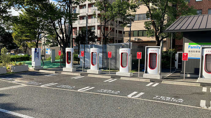

「いきなり150万円!」という驚愕の値下げを実現したモデル3の販売が好調な中、2021年になって、テスラ独自の急速充電インフラである「スーパーチャージャー」の新規開設ペースが加速しています。
9月だけでも、「熊本」「大阪-天王寺」「大津」「新潟」、そして10月に「鳥取」がオープン。全てのスポットが「V3」と呼ばれる最大250kWの超高出力を誇る充電器で、大阪ー天王寺は5基、そのほかのスポットはすべて4基が並ぶ複数台設置です。

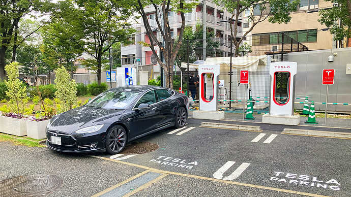

テスラスーパーチャージャーはそもそも複数台設置が基本となっていて、2〜8基、おおむね4基以上が設置されています。大阪-天王寺が5基という奇数の設置基数となっているのは全国でも初めての珍しいケースです。設置場所である「天王寺公園茶臼山エントランスエリア」を管理する近鉄不動産から提供いただいた写真を確認すると、5台分の駐車(充電)スペースに5基のスーパーチャージャーが並び、左端駐車区画の横に、東光高岳製のCHAdeMO規格50kW器が1基設置されています。
駐車スペースには「TESLA PARKING」と書かれていますが、テスラ以外のCHAdeMO規格で充電する電気自動車は、この左端の共用区画に停めて充電してください、ということです。

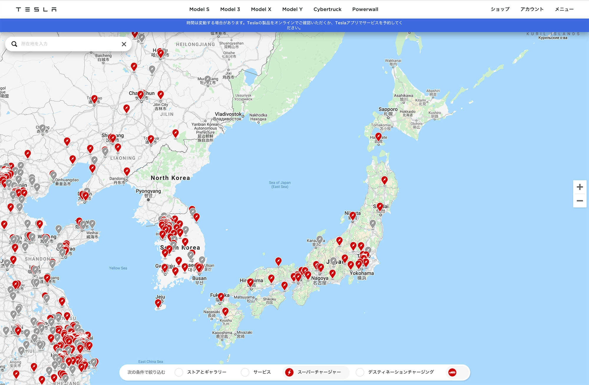

テスラの公式サイトには、全国(もっと言うと世界の)のスーパーチャージャーのリストが紹介されています。開設時期も地域も順不同で、テキストでの紹介がズラリと並んでいて、さすがにこれだけ増えてくると新設スポットを探すのも大変、と感じたので、開設順のリストを作ってみました。

天王寺スーパーチャージャーはコンビニ駐車場と兼用になっている?ために一般車が多数停まっておりテスラ車が充電出来ない状況とのツイートが上がってます。ぜひ調査してテスラ社へ改善提言してほしいですね。
