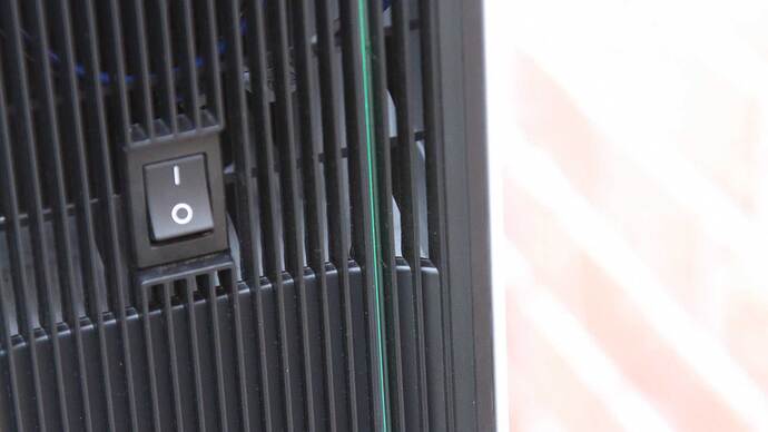

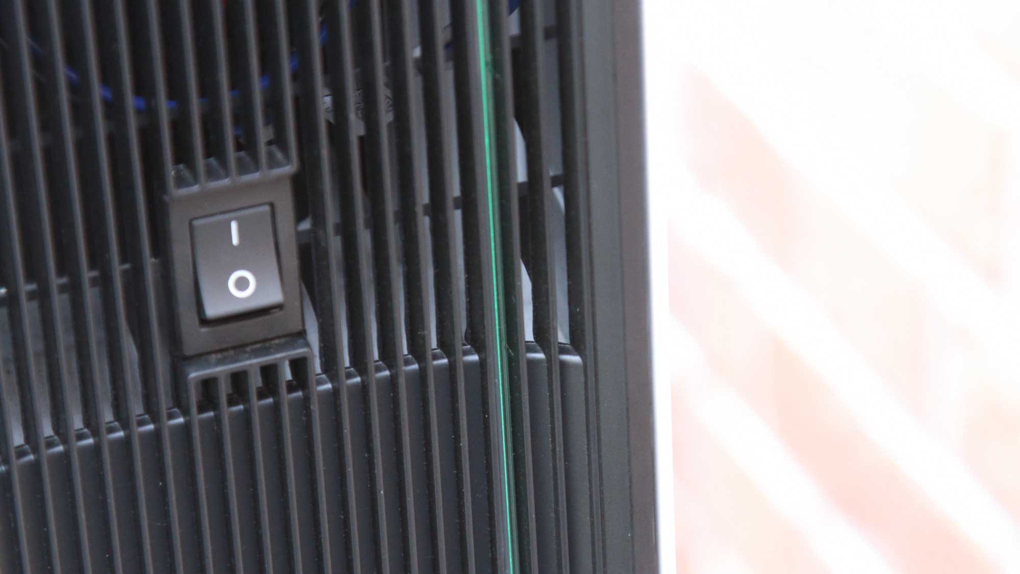

さっそく稼働中のパワーウォールを見せて頂きました。と言っても、発電機のようにバリバリと音がするわけでも、じーっと見ていても何かが動くわけでもありません。改めて、リチウムイオン電池なんだなあと思いました。電池はテスラ車と同じものを使っています。
電池と名前は付いていても、燃料電池のエネファームなどは稼働中に補機類の音が継続的にしています。大型の蓄電池だと、やっぱり冷却装置やインバーターなど機器の音が低く響くことがあります。でもパワーウォールは、本体に耳をくっつけても、かすかに「ブーン」という音を感じるくらいです。「ブーン」の音源は、内部に設置されているパワーコントローラーかもしれません。

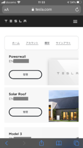

ほんとうに動いているのかどうか見ただけではわからないので、舘さんのスマホに入っている「TESLA アプリ」で動作状況を確認すると、確かに放電モードになっているのがわかりました。またパワーウォール側面のふちに沿ってライン状にデザインされた緑色のLEDが、ゆっくりと明滅していました。

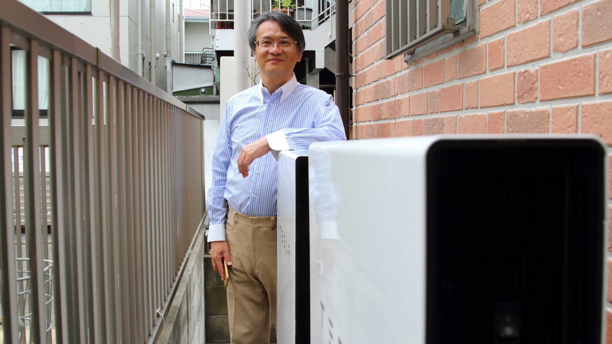

舘さんは、パワーウォールを2台設置しています。設置場所は建物横のスペースで、下にプレキャストコンクリートを敷いて簡易基礎にしています。でも舘さんは本当は、建物正面にある玄関の横に設置したかったそうです。
「パワーウォールを買ったのは、所有している車と同じテスラの製品だし、他より安かったことや、デザインが良かったからでした。だから、できれば玄関の横に壁掛けしたかったんです。でも木造住宅には壁掛け設置ができなかったんです」
確かにLEDの配置といい、うっすらと「TESLA」のロゴが入った上品な白のカバーといい、多くの他社製電池のように「蓄電池でござる」という無粋な雰囲気はありません。これなら最も目立つ玄関の横に置きたくなる気持ちもわかります。

パワーウォール対応の「TESLA アプリ」を見ていると、ストームウォッチの起動とともに放電していたパワーウォールが充電モードになり、電流の流れ方が変わるのがわかります。と言っても、何か音がするわけでもないので、アプリ上で運転状況を確認するだけです。
ストームウォッチの機能は、TESLA アプリでオン/オフを選択できます。オンの場合、台風などの悪天候が予想されるとパワーウォールを事前に満充電にします。その後、気象災害終了後に、自動的にオフになります。

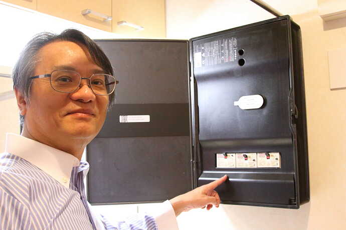

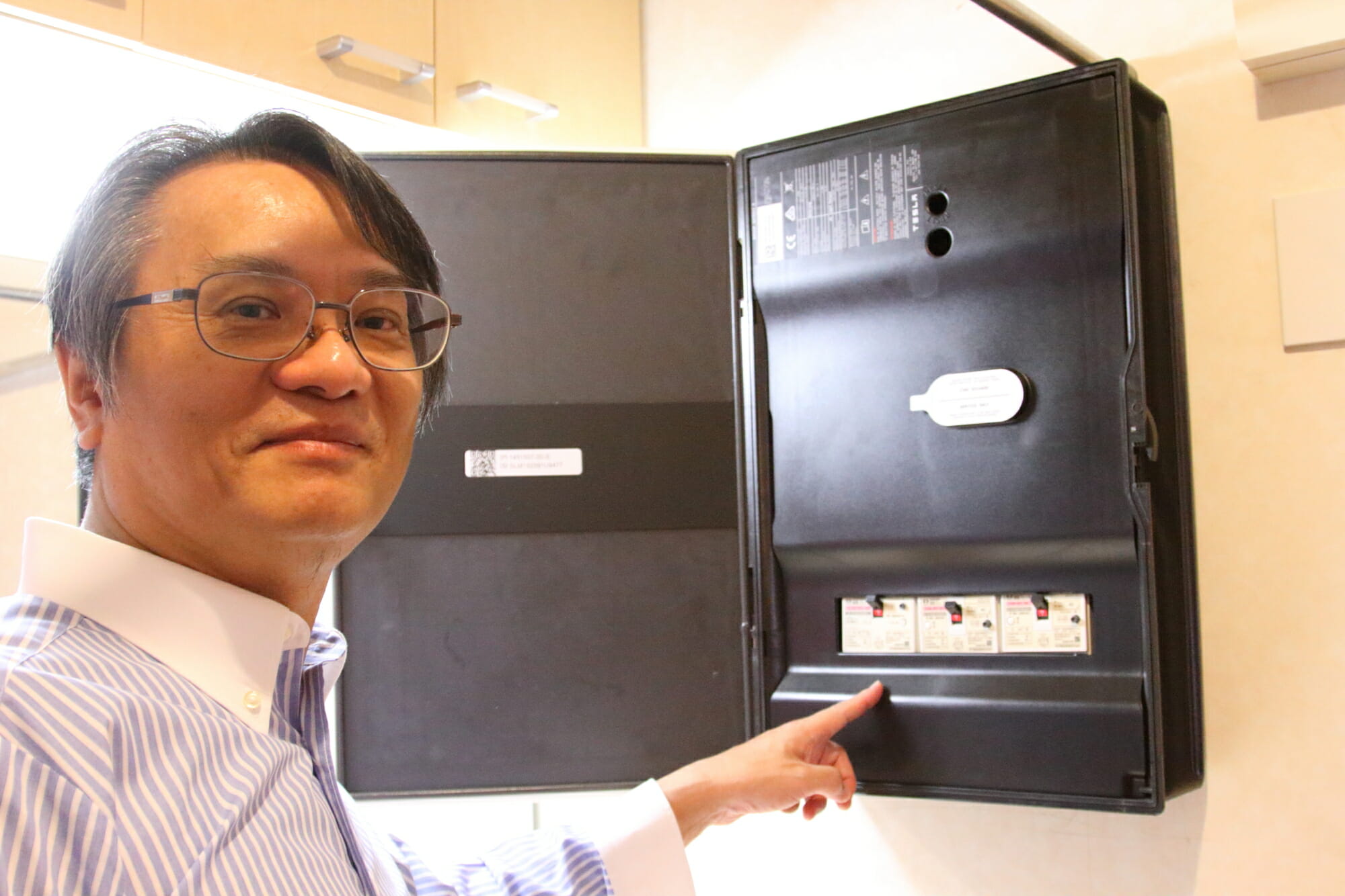

EVsmartブログ取材チームは、舘さんのご自宅の中に設置されている「Backup Gateway(バックアップ ゲートウェイ)」も見せて頂きました。系統電力とパワーウォール、家の中の電力をつなぐための制御器です。パワーウォールの充放電を管理しています。
舘さんは、分電盤横のBackup Gatewayを指さしながら、「これ、カバーはガラスなんです。重いんです」と笑っていました。白いカバーにはやっぱり、TESLAのロゴが入っています。本体と同じように、玄関に付いていても何ら違和感のないデザインだと思いました。
