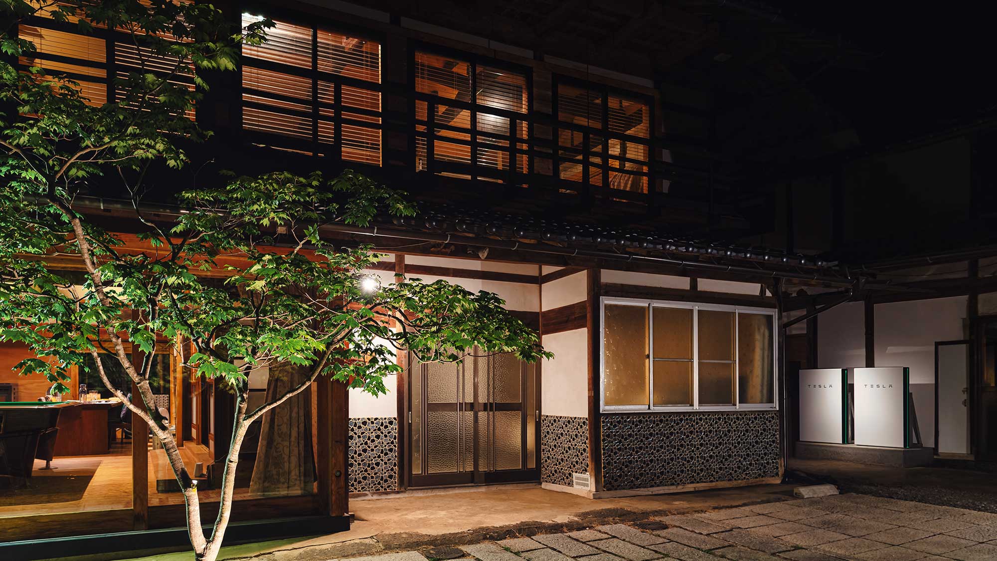

ひとつは、富士山を望む山梨県で、太陽光発電システムと連携してクリーンエネルギーを使った持続可能な暮らしを楽しむパオリさんご夫妻を紹介した『クリーンエネルギーによる持続可能な暮らし』です。「今のテクノロジーを使えば、より快適で、よりエコな暮らしができると考えています」と言うパオリさん。テスラのクルマで自然の中を走るときでも、「とても気持ちよくドライブできます」と話しています。

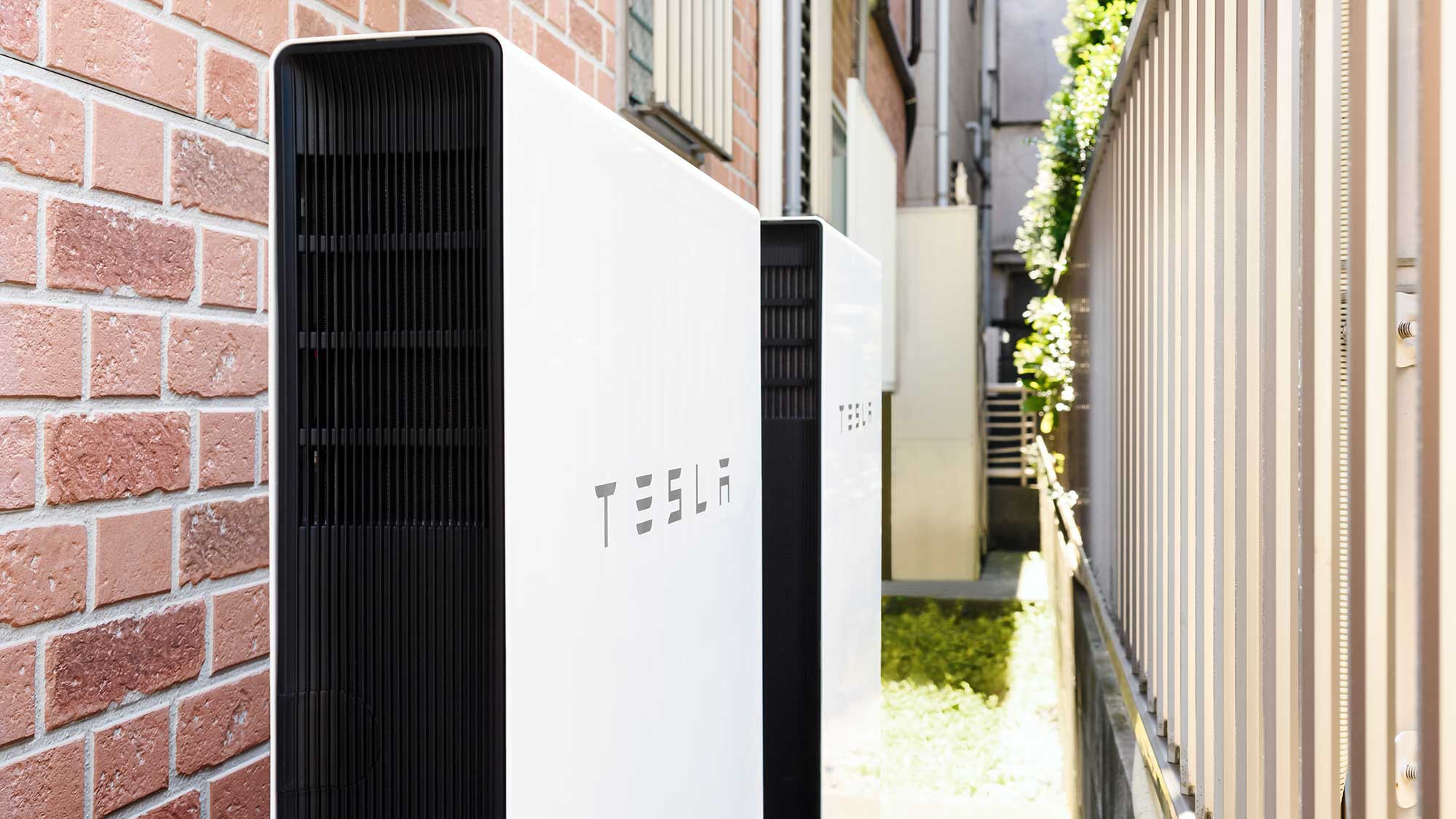

もうひとつは、東京に暮らす舘さんのご家庭を紹介している『Tesla Powerwallが生み出す安全性と利便性』です。舘さんのお宅は太陽光発電はないのですが、インタビューで舘さんは、「東京では地震や台風で停電する可能性も数年に一度あるので導入を決めました」と話しています。また、深夜電力を利用して蓄電することで、電気料金を抑えることも考慮しているそうです。
Tesla Powerwall が生み出す安全性と利便性
ということで、パワーウォールに大注目しているEVsmartブログでは今後、東京の舘さんにインタビューをし、設置時の様子や、実際に使ってみた感想をお伺いする予定です。実は記者はすでに一度、舘さんのご自宅にお邪魔してパワーウォールを見たこともあるのですが、改めて、その後の様子をお聞きしようと画策しています。お楽しみに!

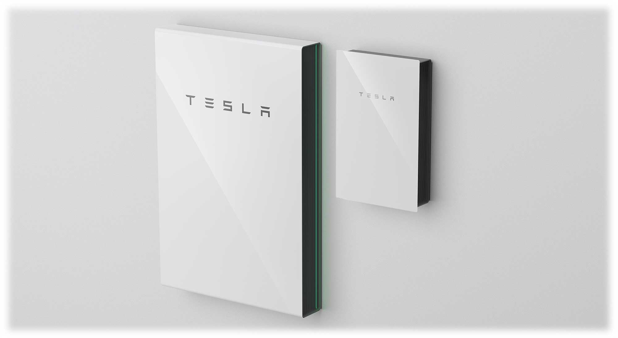

テスラのパワーウォールは、家庭に設置して太陽光発電システムや系統電力と連携させ、発電した電力の自家消費の最適や化したり電気料金を低く抑えたりすることを可能にする、家庭用の蓄電池です。
●テスラの家庭用蓄電池「パワーウォール」がいよいよ日本上陸。劇的な安さと高機能で持続可能な社会実現へ!(2019年10月17日)
目を見張るのはやはり、価格の安さです。13.5kWhという大容量にもかかわらず、本体価格は82万5000円、系統連携のための「Backup Gateway」が16万5000円、合計99万円(税抜)です。
工事費は別ですが、1kWhあたり約7万3000円は、日本で販売されている家庭用蓄電池が1kWhあたり20万円以上が相場であることと比較すると破格です。資源エネルギー庁は2017年に、2015年度の実績価格で1kWhあたり22万円だったものを、2020年度に9万円に下げることを目標にしていましたが、パワーウォールは目標を大きく超えています。
