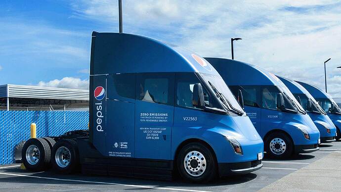

テスラはドイツのハノーバーで9月17日から22日まで開催されている IAA TRANSPORTATION 2024 in Hannover(IAA2024)でEVトラックの『セミ』を展示し注目を集めている。テスラが開発した完全電動のセミは、昨年乗用車として世界で一番売れたモデルとなったModel Yのように、将来の物流業界を変革するモデルになるだろう。
持続可能なクリーンエネルギーへの移行において、ディーゼル燃料が主流の物流業界をゼロエミッションへ転換することは自動車分野と同じく喫緊の課題だ。本記事ではテスラ・セミトラックの概要、そしてIAA2024での展示やセミトラック担当ダン・プリーストリー氏による講演、そして物流業界に与える影響についてまとめる。
EVsmartブログの読者には既に馴染みがあるかもしれないが、テスラのセミは、遡ること2017年11月に次期型ロードスターと同時に発表された電動トラックだ。当時、私はテスラに在籍していたが、その頃から新設されたネバダ工場へEV製造の物資運搬のためにディーゼルトラックを大量に使うことが社内でも懸念となっていた。発表後はセミトラックが従来のディーゼルトラックに代わるクリーンな輸送手段として大きな期待を背負い、物流トラック市場で革命的存在になると期待されていたが、これまであまり多くのアップデートはなかった。その後、2022年末に初めて顧客向けに生産が開始され、最初の顧客としてペプシコにトラックがデリバリーされた。

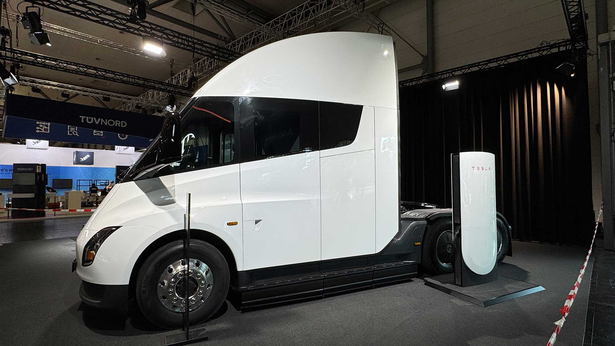

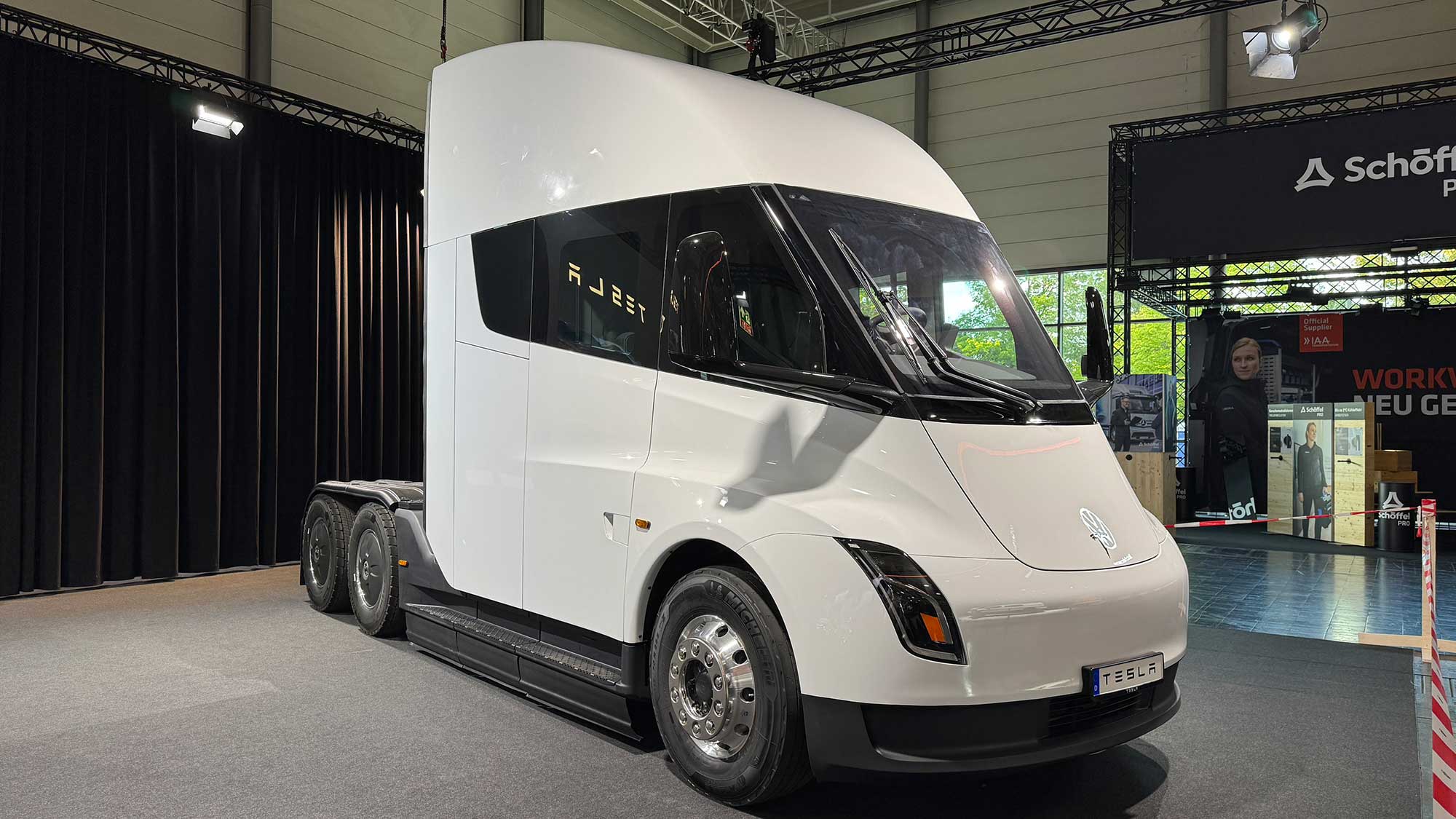

今回、IAA2024では2台のセミトラックが展示され、1台は実際に座ることのできる体験用として、もう1台はブースでテスラの新型充電設備「メガチャージャー」と一緒に展示された。テスラ・セミの写真はドイツ在住のDennis Gunst氏より提供していただいた。また、テスラヨーロッパのXアカウントではブースの模様を紹介する動画がポストされている。

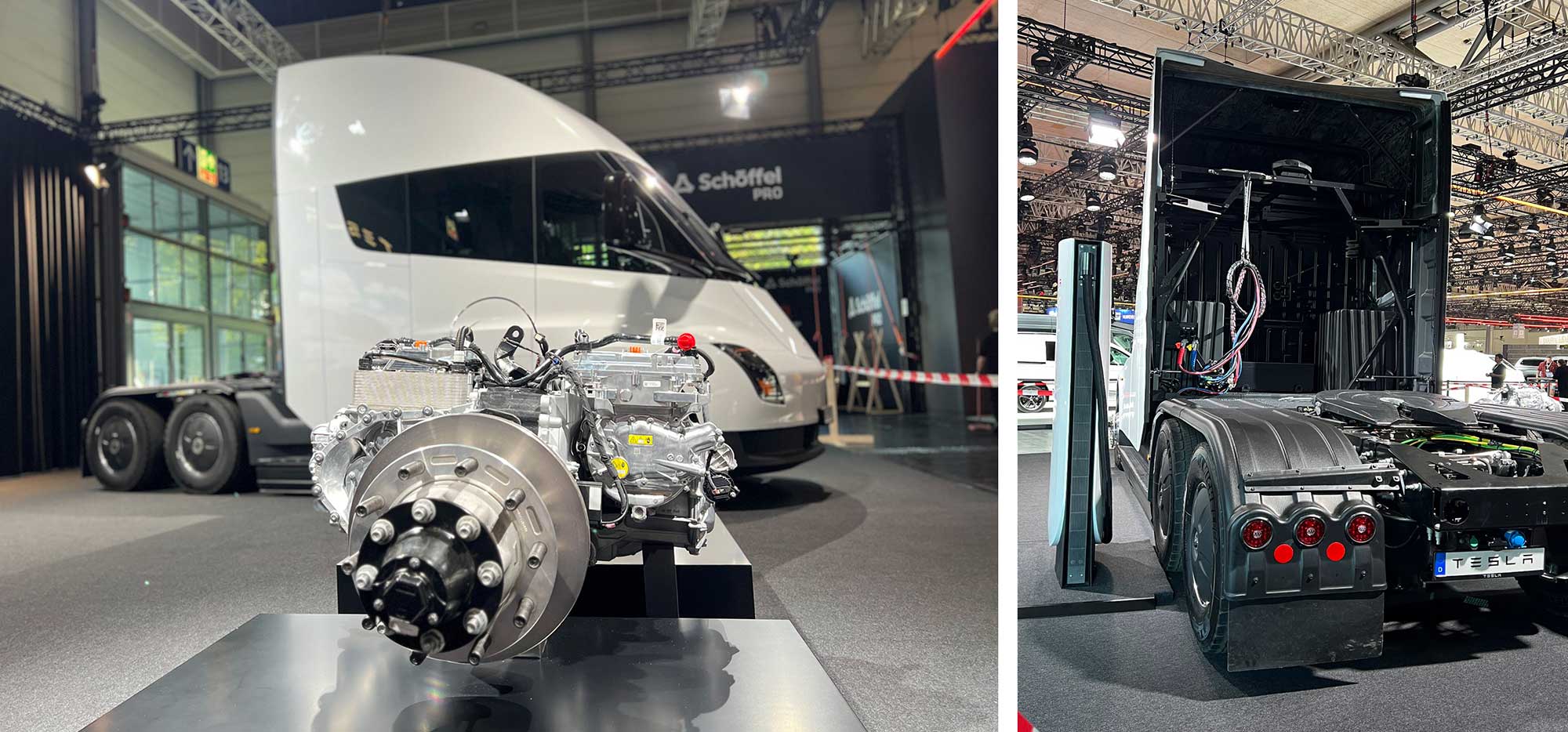

フル積載時(車両総重量は82,000ポンド=約37トン)でも0-60mphまで20秒で加速可能という性能だ。テスラ車の加速を実感している方であれば、容易に想像できるパワーだろう。セミはモデルSプラッドなどに搭載されているトリモーターパワートレインを使用しており、ハイウェイドライブユニット(効率モーター)は常に動作し、加速ドライブユニット(パフォーマンスモーター)は必要なときだけ作動。これにより、効率性が最大限に引き出される。

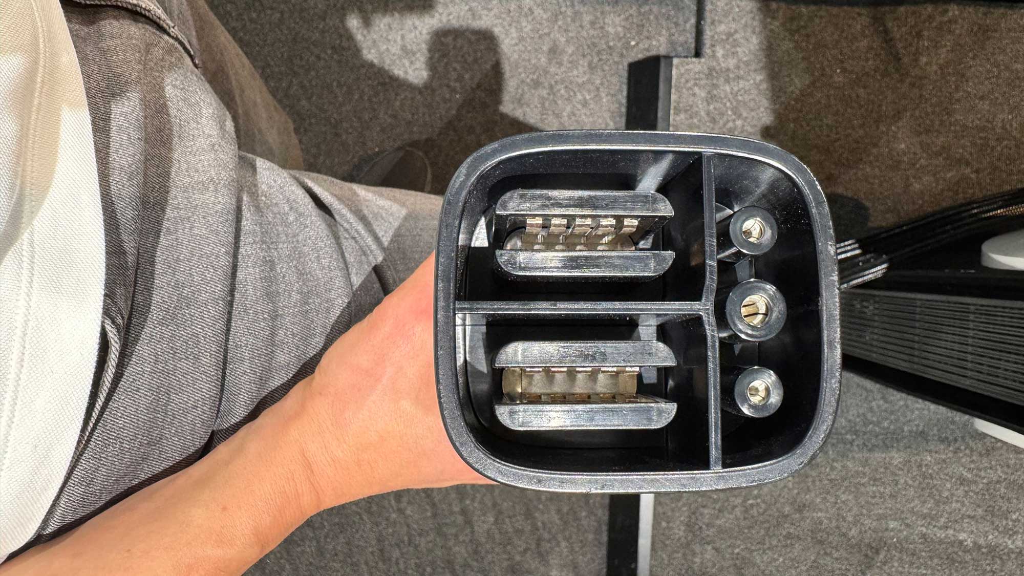

物流業界にとってメリットが多いセミであるが、普及に向けた大きな課題の一つは、長距離輸送用充電インフラの整備だ。セミはテスラ独自のメガチャージャーを使用することで、30分で約70%の充電が完了するとしており、これはトラック運転手の短い休憩時間中に必要な充電がほぼ完了する設計となっている。

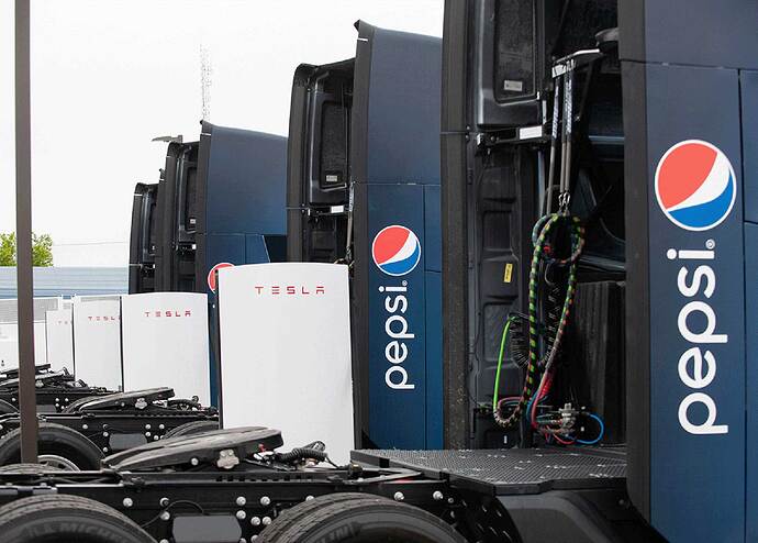

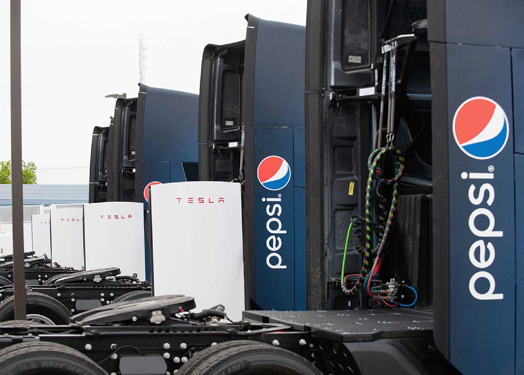

セミは、これまで2023年1月からネバダのギガファクトリーで生産を開始すると言われていたが、2023年10月時点では約70台の生産に留まり、それらのトラックは最初の顧客となったペプシコとテスラのインターナル用に使用されていた。そのためメガチャージャー施設もその顧客企業の施設など同一ルートを行き来するアプリケーションに対応するのみであった。
これまでに明らかになっているのはペプシコの菓子製造子会社フリトレーの米カリフォルニア州モデストにある工場施設、そしてサクラメントにあるペプシコの施設、あとはネバダギガファクトリーとベイカーにあるスーパーチャージャーサイトに設置されたもの、そして一時的にユタ州にも移動式メガチャージャーが設置されていただけである。これらの限られたルート内では荷物の積み降ろしの際や、夜間に充電が行えるため、電動トラックが最も効率を発揮するが、今後の本格的な長距離EVトラック輸送普及には充電インフラの拡充が急務だ。

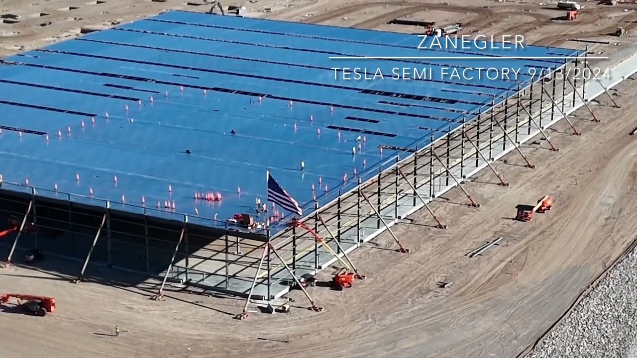

イーロンは以前、2024年にはネバダにあるギガファクトリー1で年間50,000台のセミ製造を目指すと述べており、工場の拡張が進んでいる。そこではセミの製造と年間100 GWhの4680バッテリーセルを生産することを目指している。4680バッテリーに関しては全工場でのバッテリーセル生産数が1億セルに達したことを9月15日に発表したばかりで、生産能力の拡大が進行中だ。現在は4680セルの生産拠点の中心はギガ・テキサスであるが今後はネバダもここに加わる。
拡張されるネバダ工場(YouTube)
