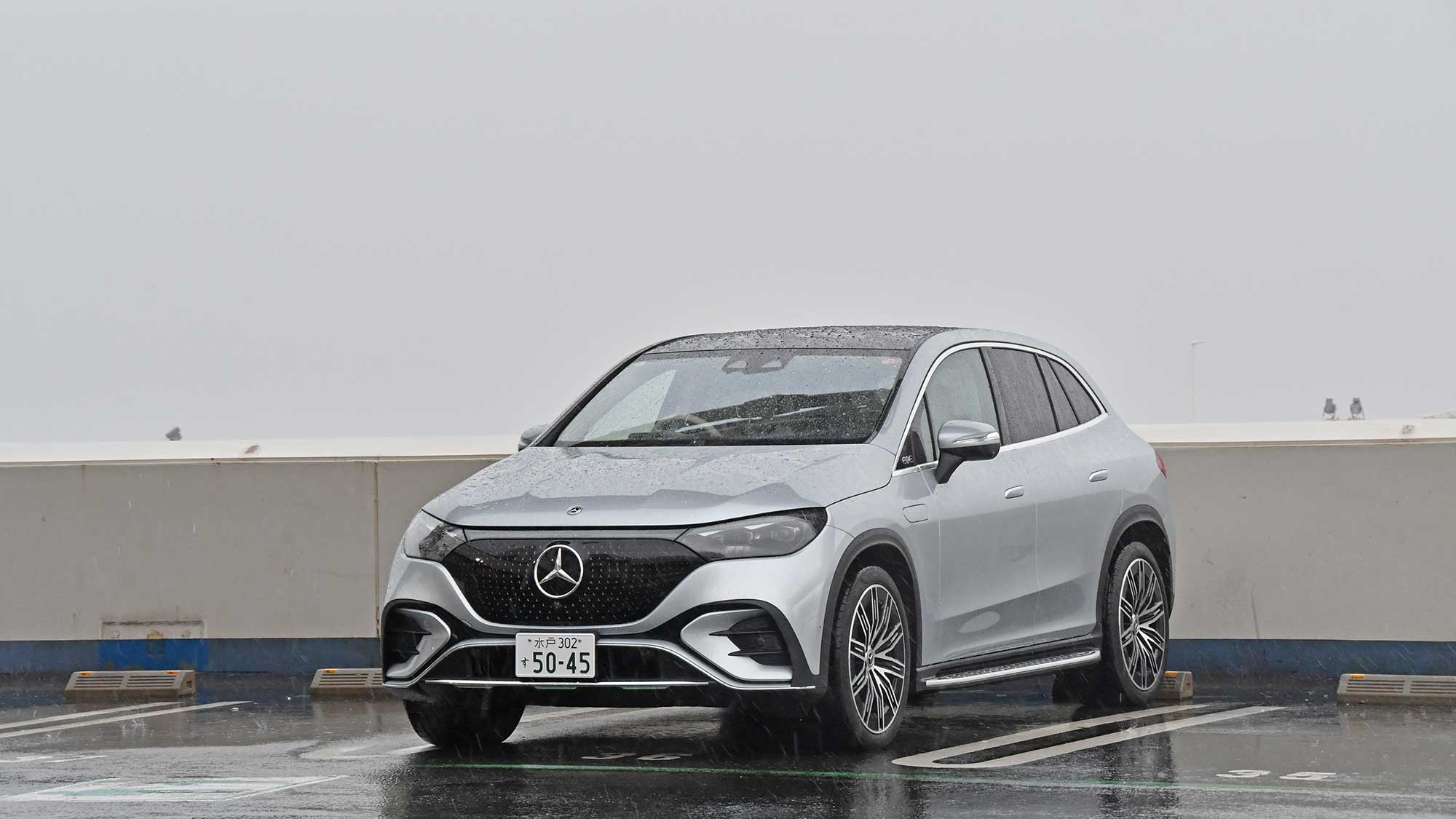

試乗コースは都内一般道と首都高、そして東京湾アクアラインを選びました。試乗車となったEQE 350 4MATIC SUVの全長×全幅×全高は4880×2030×1670(mm)。2mを超える全幅は、都内ではちょっと持て余すサイズですが、試乗スタートが六本木のメルセデス・ミーで、都内中心部の比較的広い道幅であったためボディサイズの大きさはさほど気にはなりませんでした。一連のEQシリーズ同様にリヤタイヤが最大10度逆位相に転舵する4WS(4輪操舵機構)を備えるため、ボディサイズからは想像できないほど小回りが効くことも運転しやすさに寄与しています。

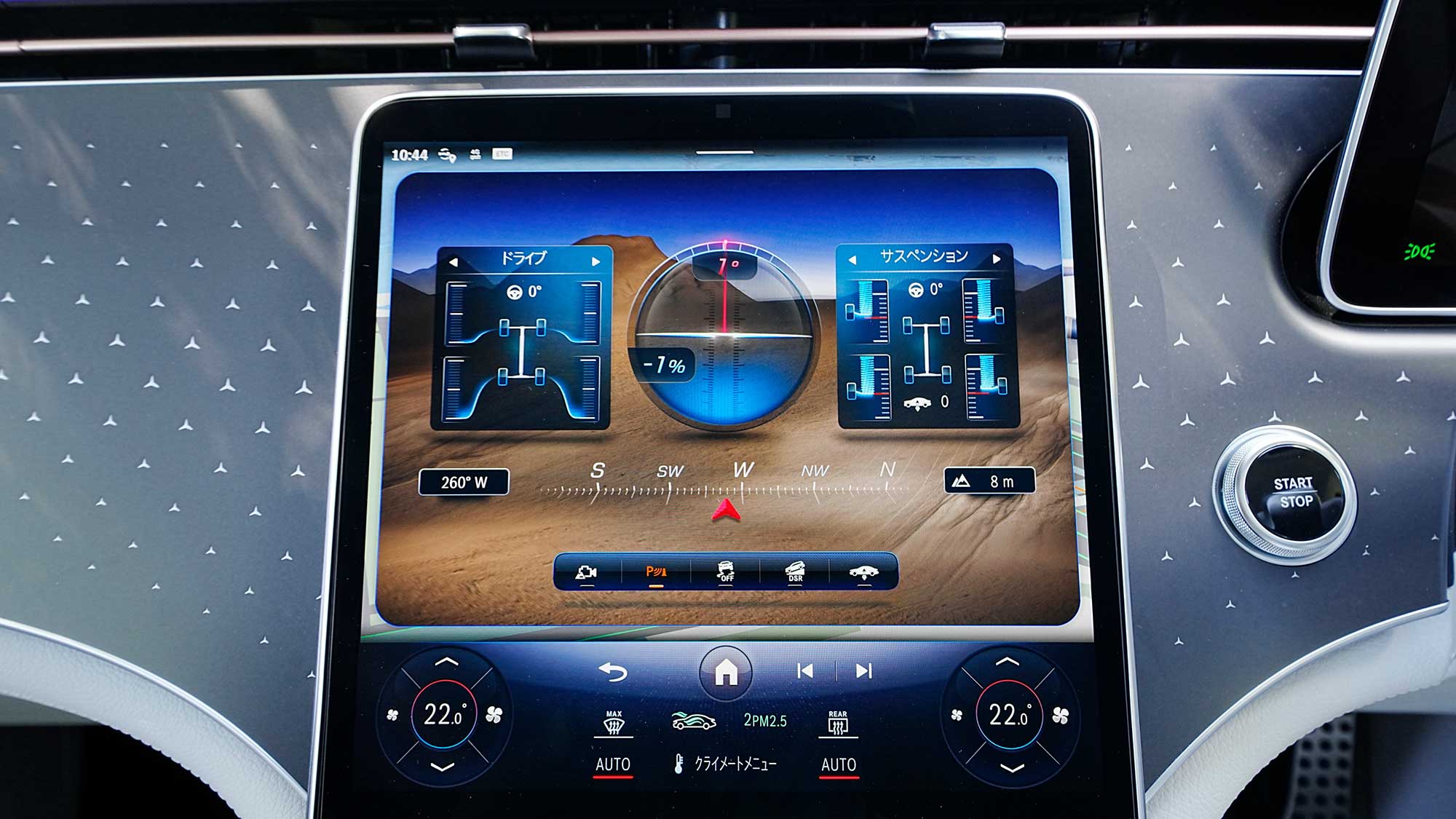

エネルギーフロー画面を表示しながら走り、駆動配分をチェックすると、実に細やかな制御が行われていることがわかります。4MATICの名からもわかるようにEQE SUVは4輪駆動モデルなのですが、必要に応じて細かく駆動輪を変更していきます。エンジン車の場合、後輪駆動(RWD)ベースの4WDならば4WDかRWD、前輪駆動(FWD)ベースの4WDならば4WDかFWDというように切り替わっていきますが、EQE SUVは4WD、FWD、RWD、コースティングなど、めまぐるしく切り替わりながら走ります。こんな風に切り替わる、とくにFWDとRWDが切り替わる走り方はエンジン車でなかったことです。
この駆動の切り替わりはわずかな勾配の変化にも対応します。たとえば、登り勾配ならば後輪に荷重が掛かるのでRWD、そこでリヤタイヤがスリップするようならば4WDになります。下り勾配で加速状態であればFWDですが、巡航状態のときはコースティングに切り替わります。もちろんアクセルを強く踏み込むと4WD状態でフル加速します。

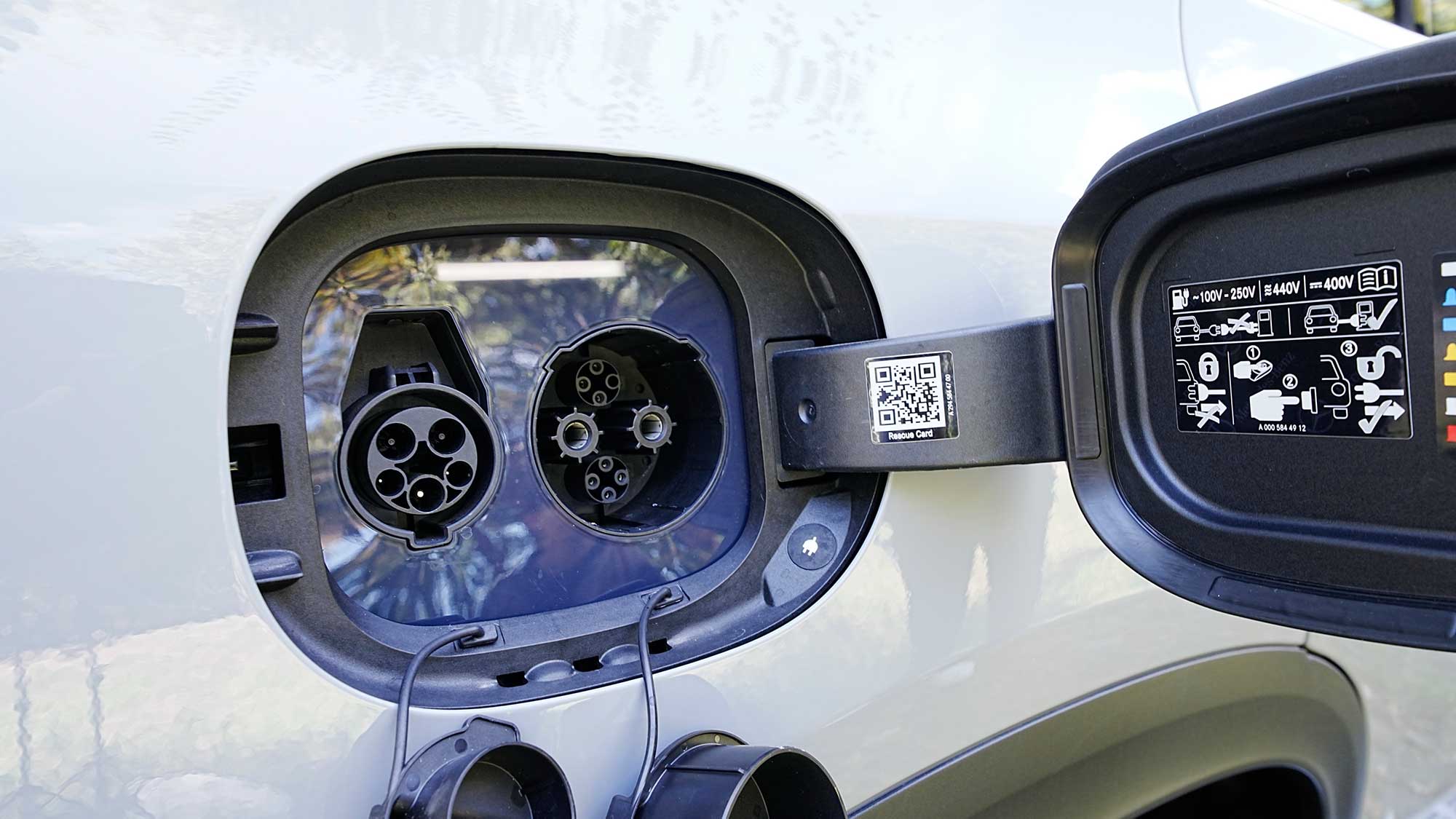

今回は試乗会での試乗であり、充電の機会はありませんでした。急速充電はチャデモ規格で最大150kW対応です。メルセデス・ベンツ日本によると、EQE SUVは電池残量10%から80%までの充電に、150kWで約49分、90kWで約54分、50kWでは102分で充電可能とのことです。
