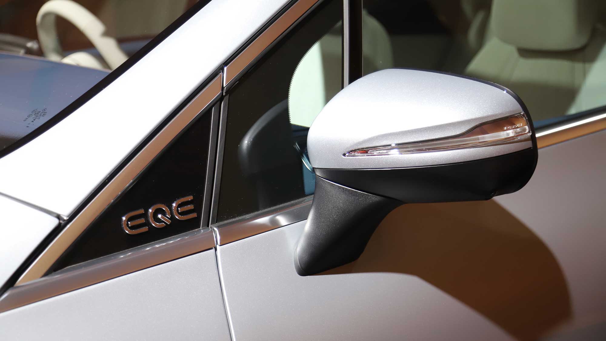

プレゼンテーションで強調されていた外観上の特徴は、ドアミラーがAピラーではなくドア側に付いていることや、ドアノブが格納式になっていることなどでした。いずれも走行時の風切り音対策になっています。
