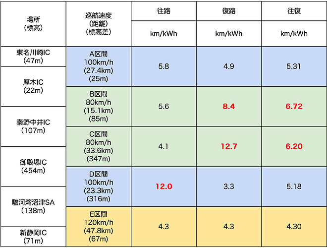

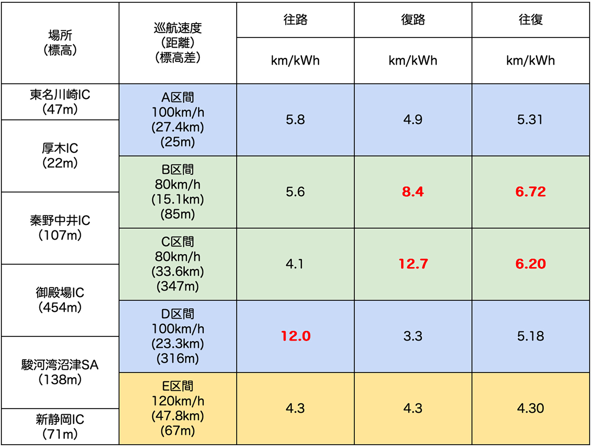

EQE SUVの各区間の計測結果は下記表の通り。目標電費を上回った区間を赤太字にしている。
【今回の計測結果】
目標電費を超えたのは、往路のD区間、復路と往復のBとC区間の5区間だった。往復では80km/hが6km/kWh台、100km/hが5km/kWh台、120km/hが4km/kWh台ときれいな階段状になった。

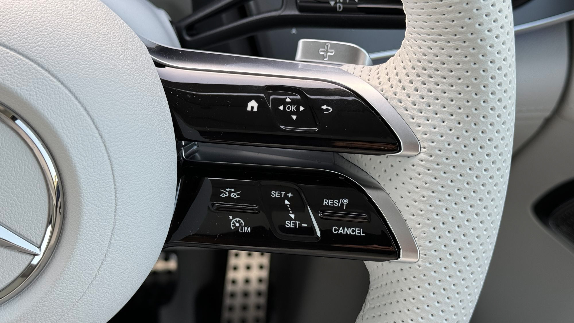

EQE SUVのACCは、ステアリング右スポークの下側にあるスイッチで操作する。走行中に「SET −」スイッチを押すと、その時点の速度で定速走行がスタート。速度調節は「SET +」か「SET −」スイッチを押すと10の倍数で増減する。「SET +」か「SET −」スイッチをスワイプすると1km/hごとに調整できる。先行車との車間距離は左上のスイッチで、4段階で調整可能だ。
自動車線変更機能がEQSセダンと同様にこれまでで最も滑らかだった。東名高速のカーブが連続する区間でも、LKA(レーンキープアシスト)により、ステアリング操作を気にせずに安心して乗っていられる。
なお、渋滞中のACCによる停車はEQSセダンと異なりブレーキを抜きながら停まるので、前後の揺れ残りもEQSセダンの2回から1回になっており快適だった。
その一方、先行車が減速しているのに、こちらは定速走行を続ける、もしくは加速するというクセはEQE SUVにも発生したので、この点が改善すればより快適性が向上し、安心感も高まると感じた。

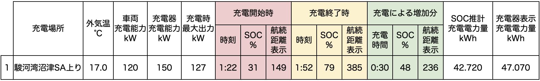

最大出力127kWでの充電を確認
充電結果

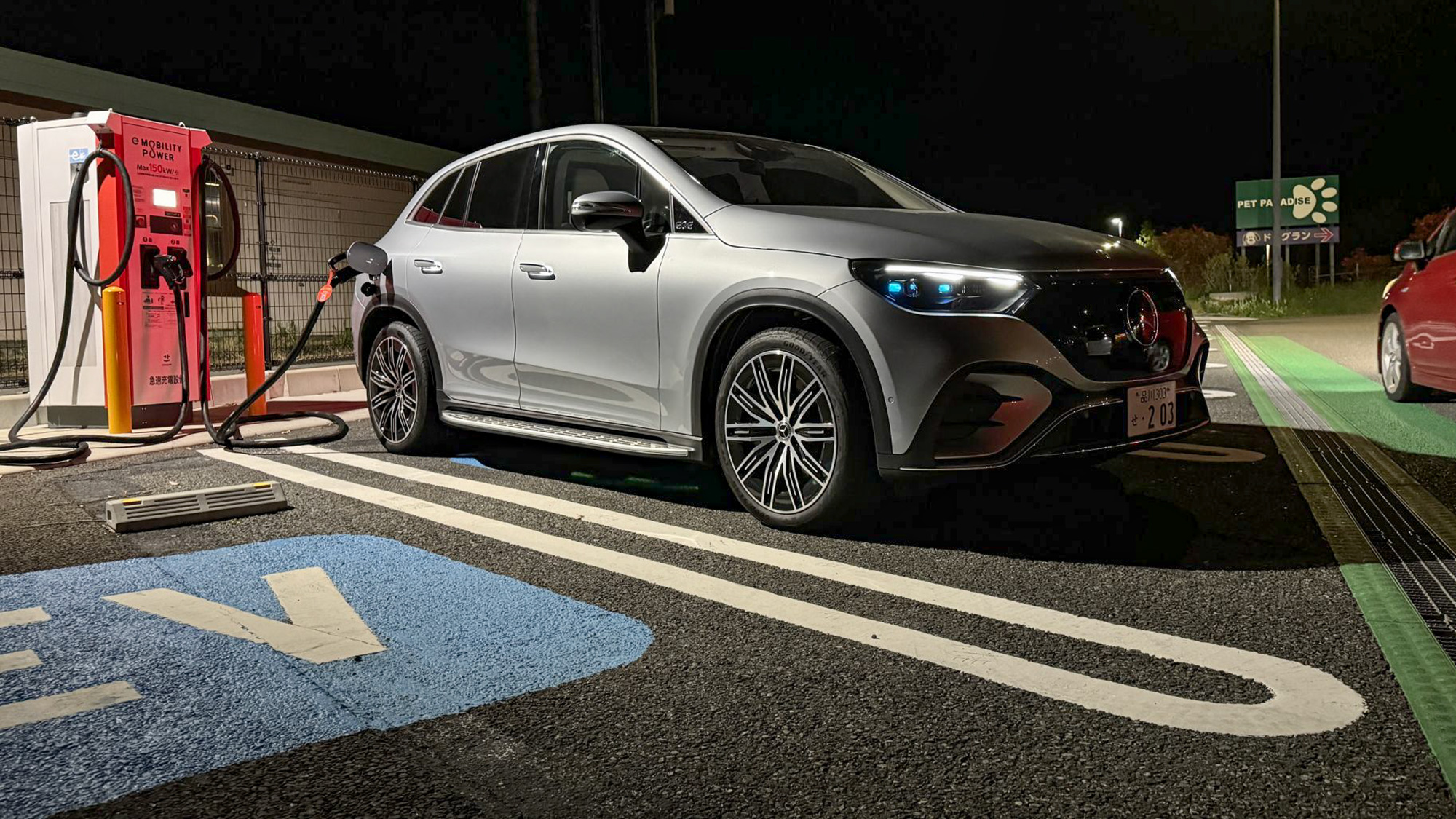

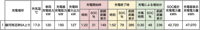

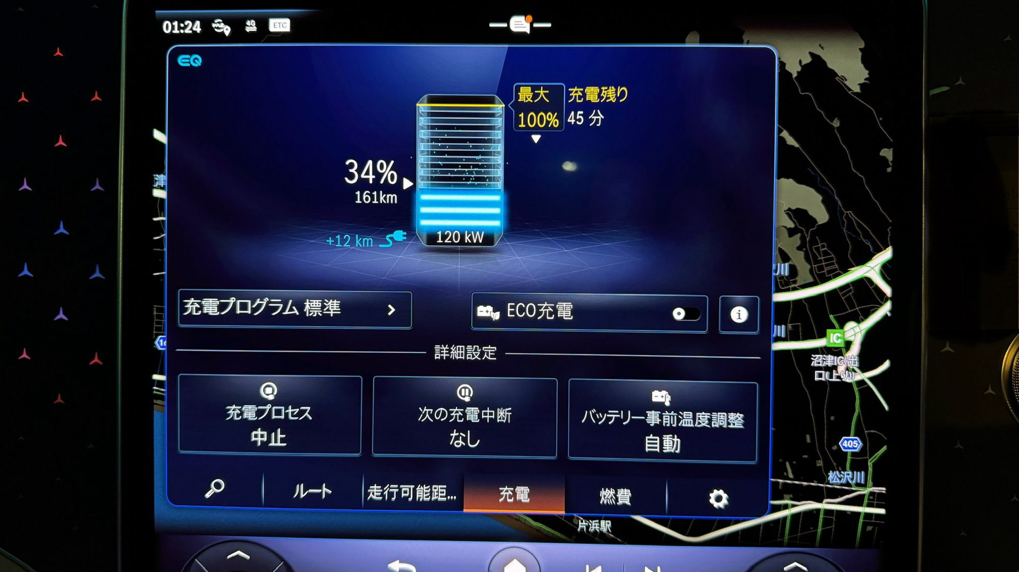

駿河湾沼津SA上りで行った急速充電ではSOC31%からの開始直後、最大127kWの出力を確認した。EQE SUVの発売当初は、「急速充電は150kWまで対応」だったが、今年の3月に「150kWまで対応と記載していたが非対応のため削除」とプレスリリースに追記になっていた。
改めてメルセデス・ベンツ日本に確認したところ、「バッテリーの最大電圧の関係で120kW程度になる」との回答を得ているため、127kWは最大限のパフォーマンスを発揮したことになる。性能が低下するにもかかわらずきちんと情報を公開するメルセデス・ベンツ日本の真摯な対応には頭が下がる。
充電の結果は上記の通り30分で47.070kWhをチャージして、航続可能距離表示は236km増えた。「30分で47.070kWh 」は、最大150kW対応のEQSセダン(49.218kWh)と2kWhほどしか変わらない上々の結果だ。
検証結果の総合電費である5.18km/kWhでは約243km分、80km/h巡航の6.35km/kWhであれば約300km分を補給できたことになる。充電出力の経過は、充電開始時に120kW、10分後に127kWを記録、その2分後から充電終了直前までは75kWほどだった。

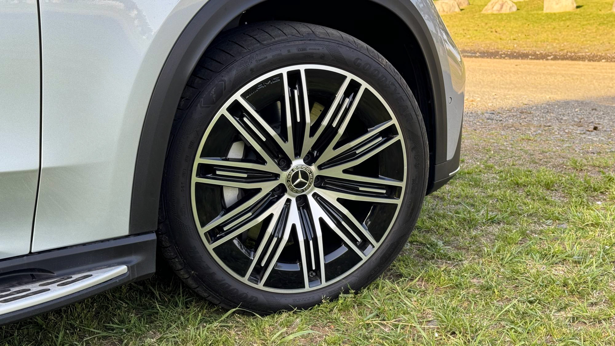

タイヤ・ホイールはオプションの21インチ
タイヤとホイールは7.7万円のオプション「21インチAMGマルチスポークアルミホイール」により21インチサイズだった。標準の19インチの場合のタイヤサイズは前後ともに235/55R19だ。

フロント265/40R21 105H26043223922
リヤ265/40R21 105H26042223922
