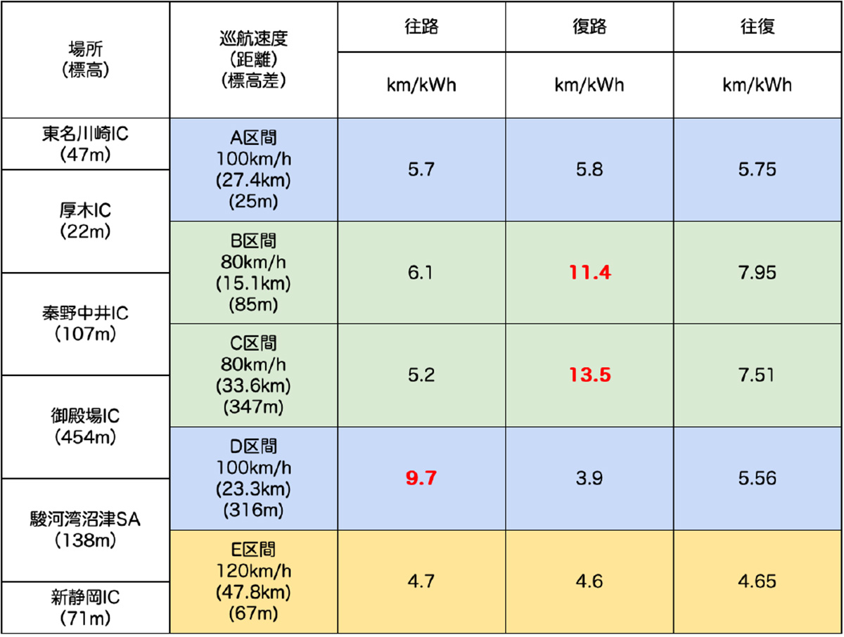

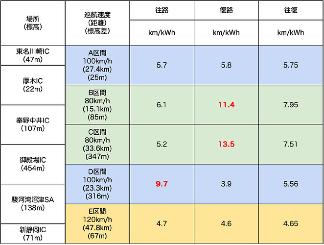

カタログスペックの一充電走行距離である591kmを、バッテリー容量の70.5kWhで割った電費(目標電費)は8.38km/kWhになる。5月某日の計測日の外気温は最高26℃、電費検証に臨んだ深夜は16℃〜20℃だった。
各区間の計測結果は下記表の通り。目標電費を上回った区間を赤太字にしている。
【今回の計測結果】
目標電費を超えたのはD区間の往路、BとC区間の復路の3区間だった。往復では80km/hが7km/kWh台、100km/hが5km/kWh台、120km/hが4km/kWh台となり、80から100km/hへの高速化で6km/kWh台を飛び越えて電費が悪化している。

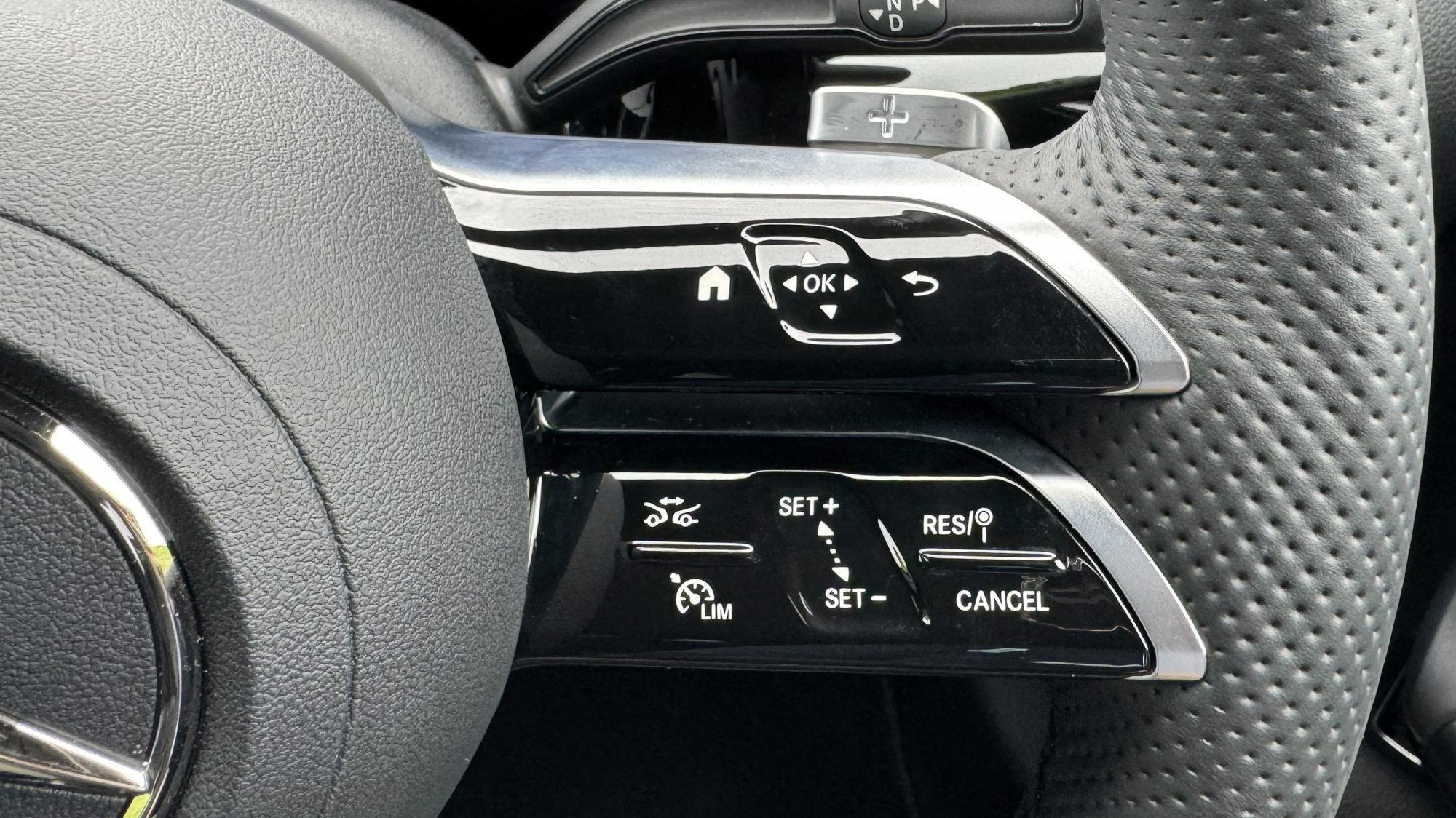

ACCの設定方法
ACCは、ステアリング右スポークの下側にあるスイッチで操作する。走行中に「SET −」スイッチを押すと、その時点の速度で定速走行をスタートできる。速度調節は「SET +」か「SET −」スイッチを押すと10の倍数で増減する。「SET +」か「SET −」スイッチをスワイプすると1km/hごとに調整可能。先行車との車間距離は左上のスイッチで、4段階で調整できる。ACCを含めた先進運転支援機能の使いやすさや信頼性は、さすがメルセデス・ベンツという印象だった。
スピードメーター表示とGPSによる実速度の差はどの速度でも3km/hだった。実速度を100km/hにしたい場合は、メーター速度を103km/hに合わせる。

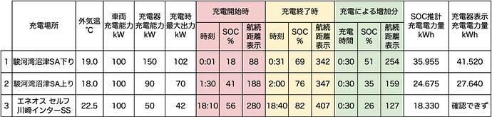

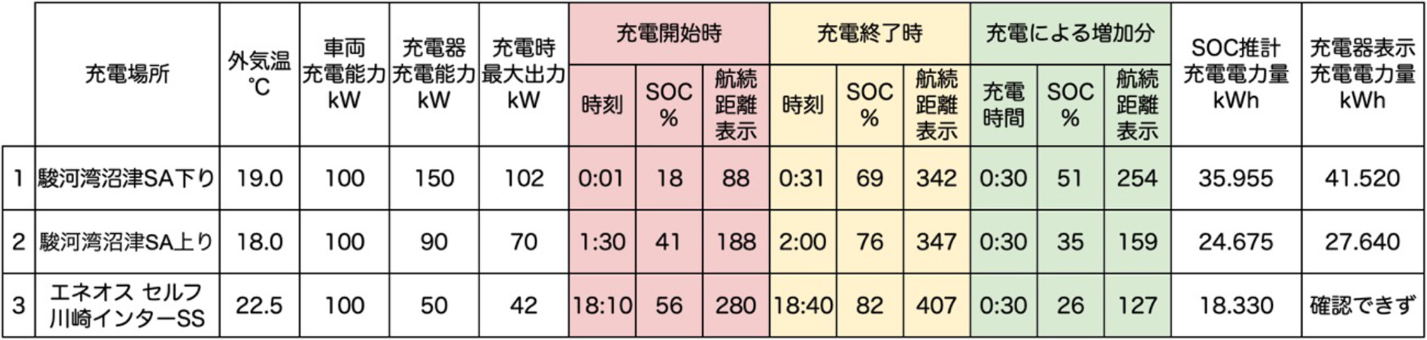

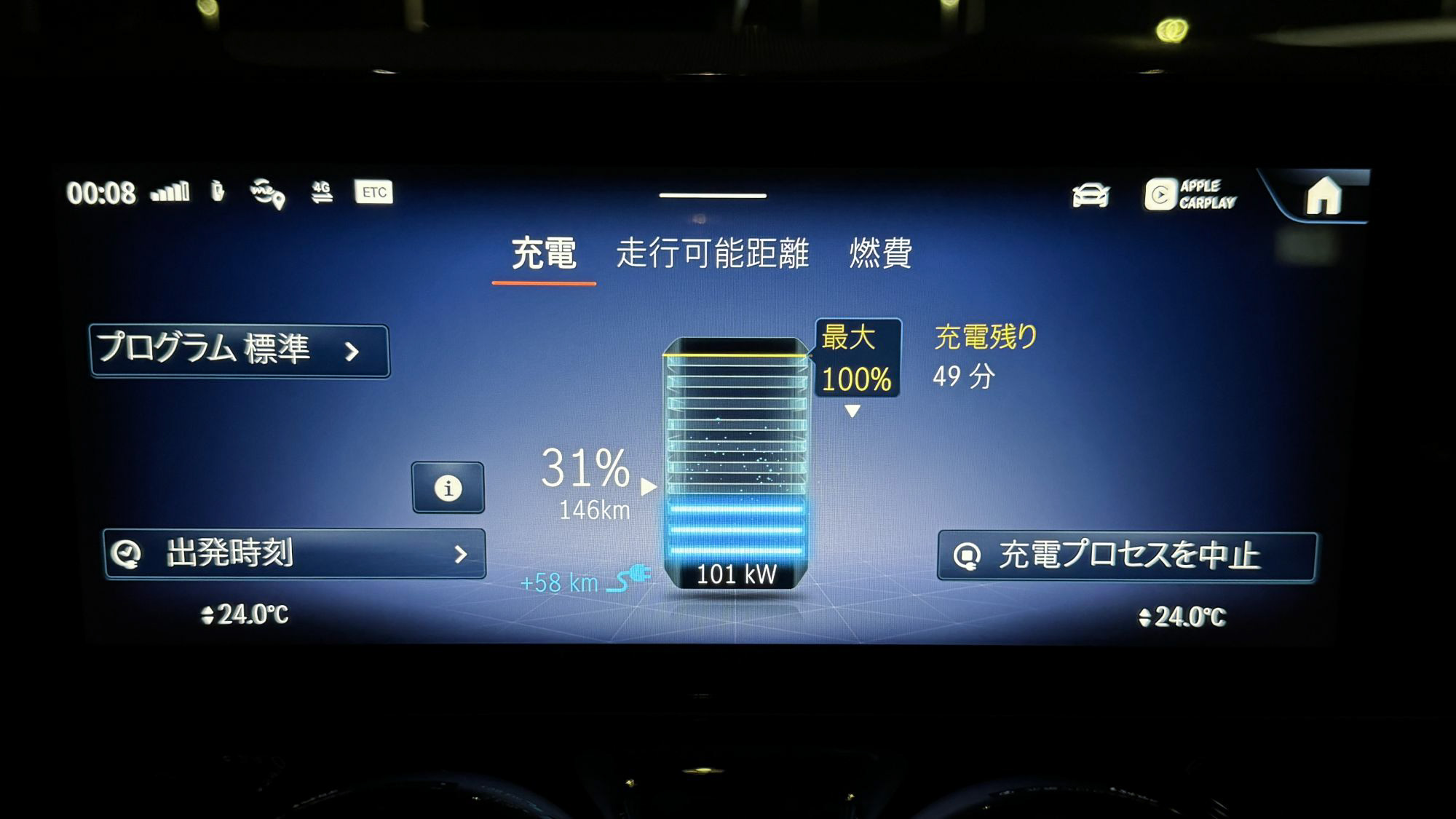

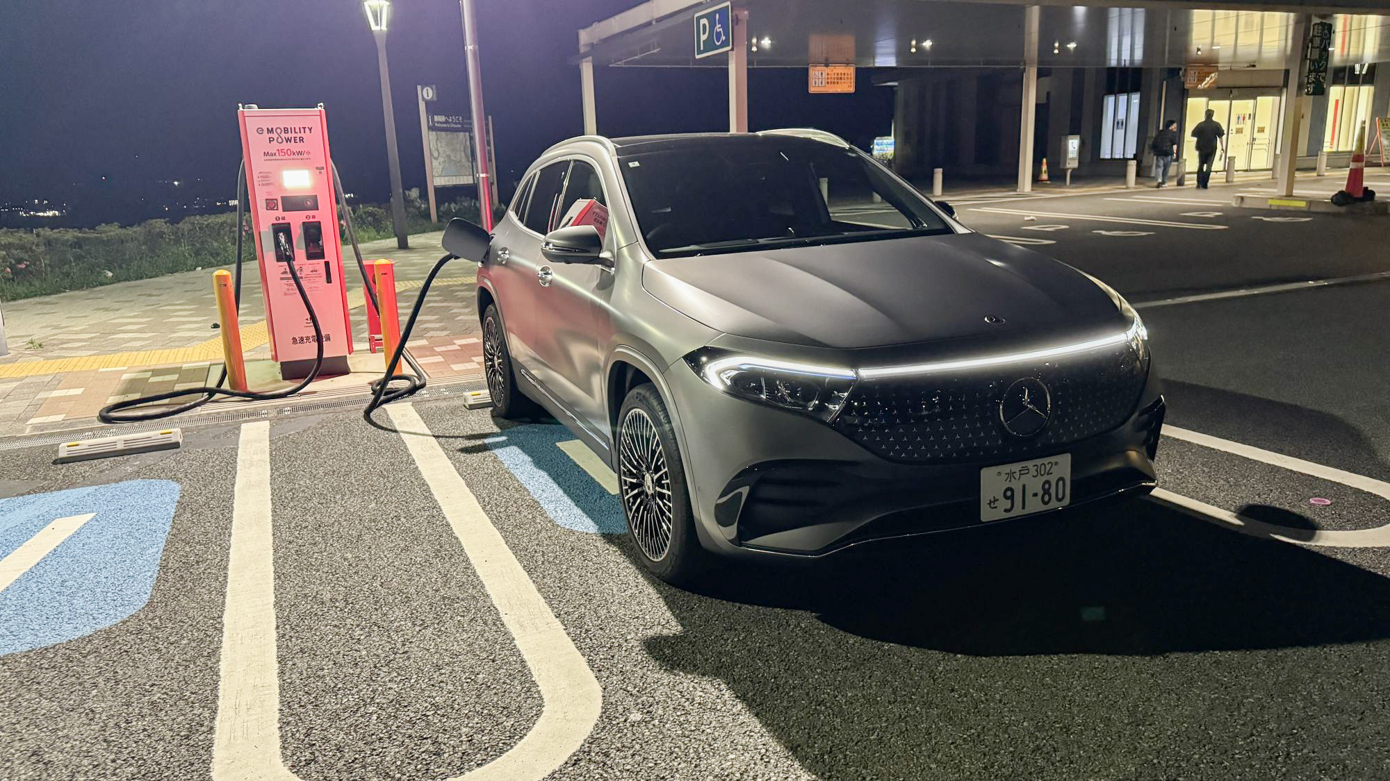

最大出力102kWでの充電を確認
充電結果
急速充電は3回試してみた。特筆すべきは、1回目の150kW器で、車両の急速充電性能(100kW)を証明する最大102kWでの充電を確認できたことだ。
30分で約41.5kWhを充電できたので、検証結果の総合電費である5.75km/kWhとして約239km走行分、80km/h巡航の7.64km/kWhであれば317km走行分を補給できたことになる。ロスを勘案して10%減になるとしても優秀だ。

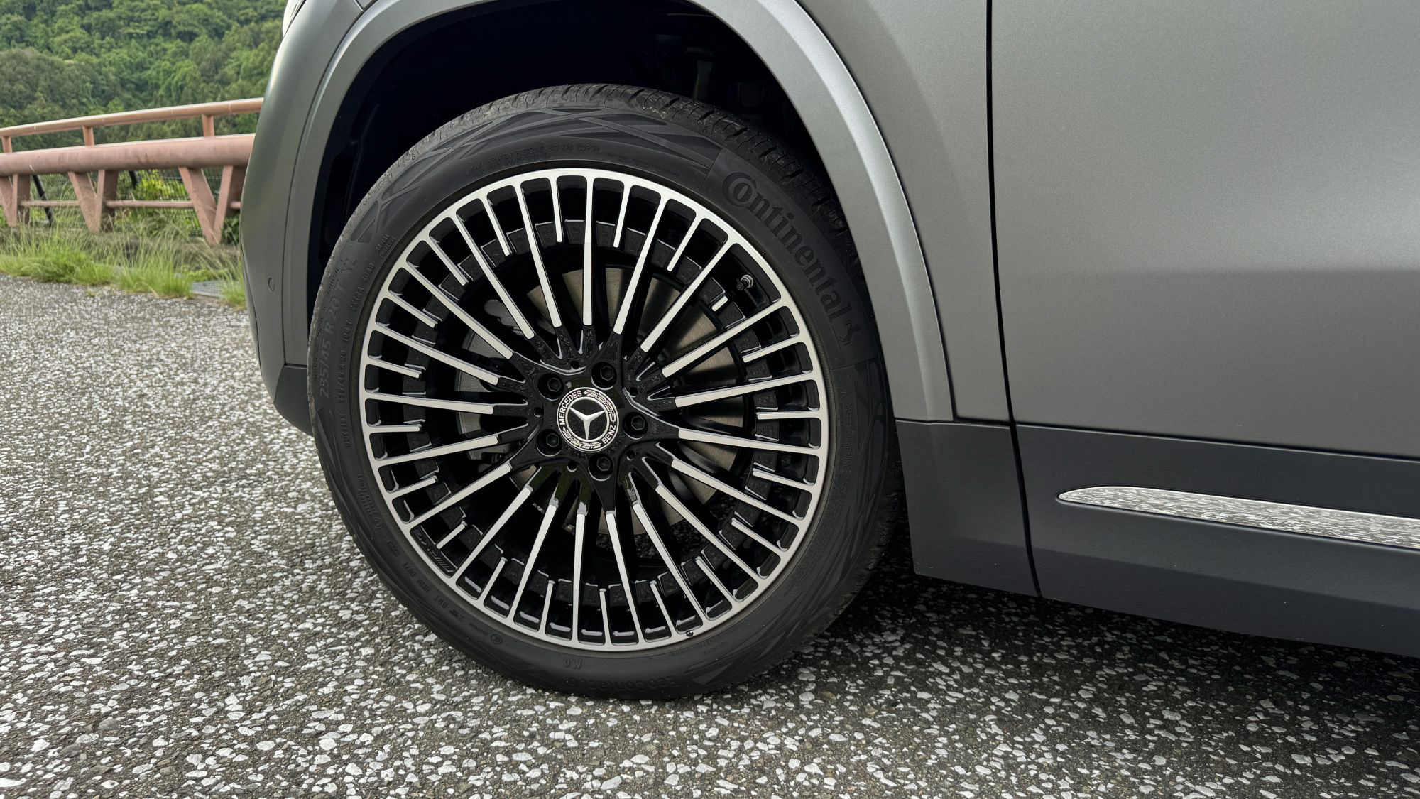

タイヤ・ホイールはオプションの20インチ
タイヤとホイールは55万円のパッケージオプション「AMGラインパッケージ」に含まれる20インチのそれだった。
【装着タイヤ】
メーカー/Continental
ブランド(商品名)/EcoContact 6 MO
| サイズ | 空気圧 | 製造週年 | ||
| 左側 | 右側 | |||
| フロント | 235/45R20 T XL | 320 | 2223 | 2223 |
| リヤ | 235/45R20 T XL | 320 | 2523 | 2223 |
※製造週年は「2223」の場合、2023年の22週目に製造されたことを意味する。

100kW出力に対応する急速充電性能により、150kWの充電器では30分で254km分をチャージできた。その一方50kW充電器では127kmと半分の距離にとどまった。この結果を目の当たりにすると、高速道路での経路充電でなくても、より高出力な充電器の充実化と充電量に応じて課金される公平な従量課金を望みたくなる。
