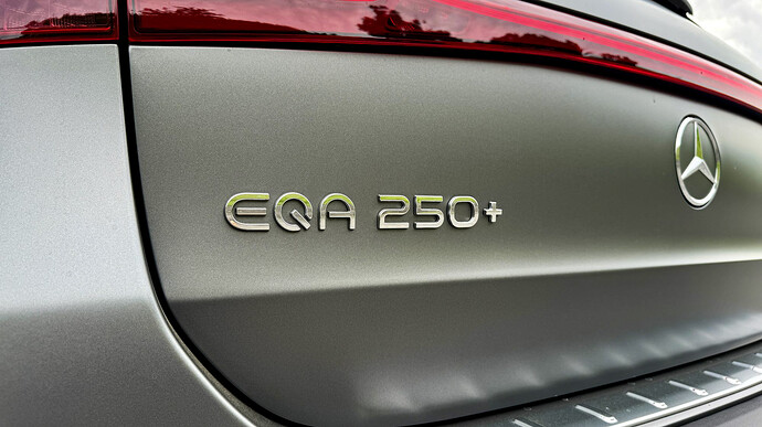

2021年4月の発売から3年が経ち、メルセデス・ベンツの電気自動車『EQA』が「250」から「250+」に進化した。BEVの重要な性能である航続距離は、なんと410kmから591kmに大幅に伸びた。配備された広報車に一番乗り。4日間で500kmをともにした印象をお届けする。
一充電航続距離が44%もアップ

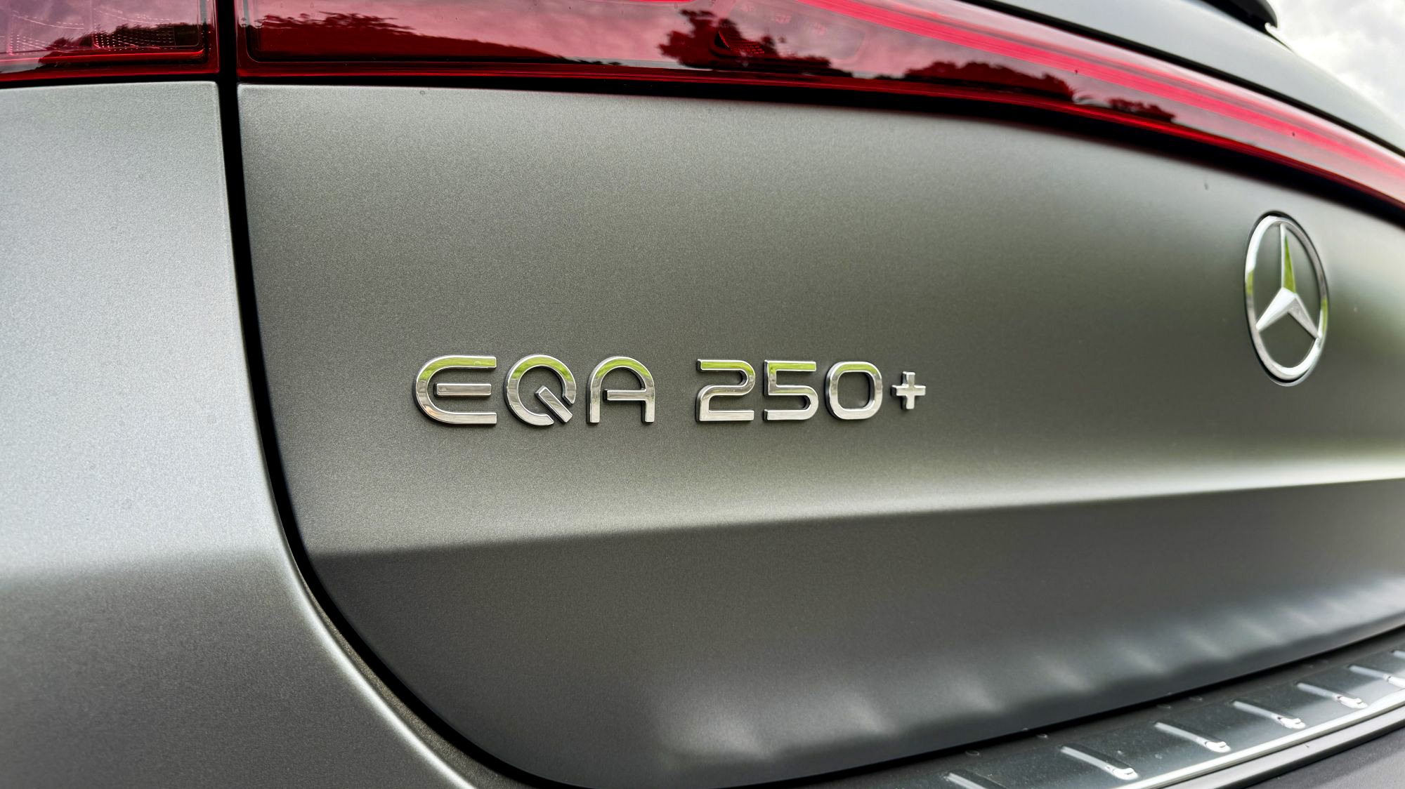

EQAは2021年4月に『EQC』に続くメルセデス・ベンツの2車種目の電気自動車として発売された。66.5kWhのバッテリーで一充電走行距離(WLTC)は410km、価格は640万円だった。今回試乗した新型は車名に+が追加され「EQA 250 +」になった。搭載する駆動用バッテリー容量は4kWh(約6%)増えて70.5kWhとなり、一充電走行距離は591km(EPA換算推計値約473km ※電費検証は別記事で紹介予定)に180km増加。価格は771万円だ。急速充電は100kWまで、普通充電は6kWまでに対応している。

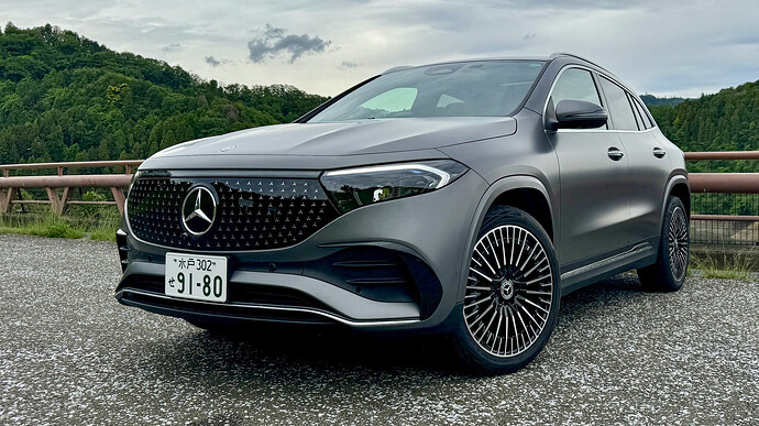

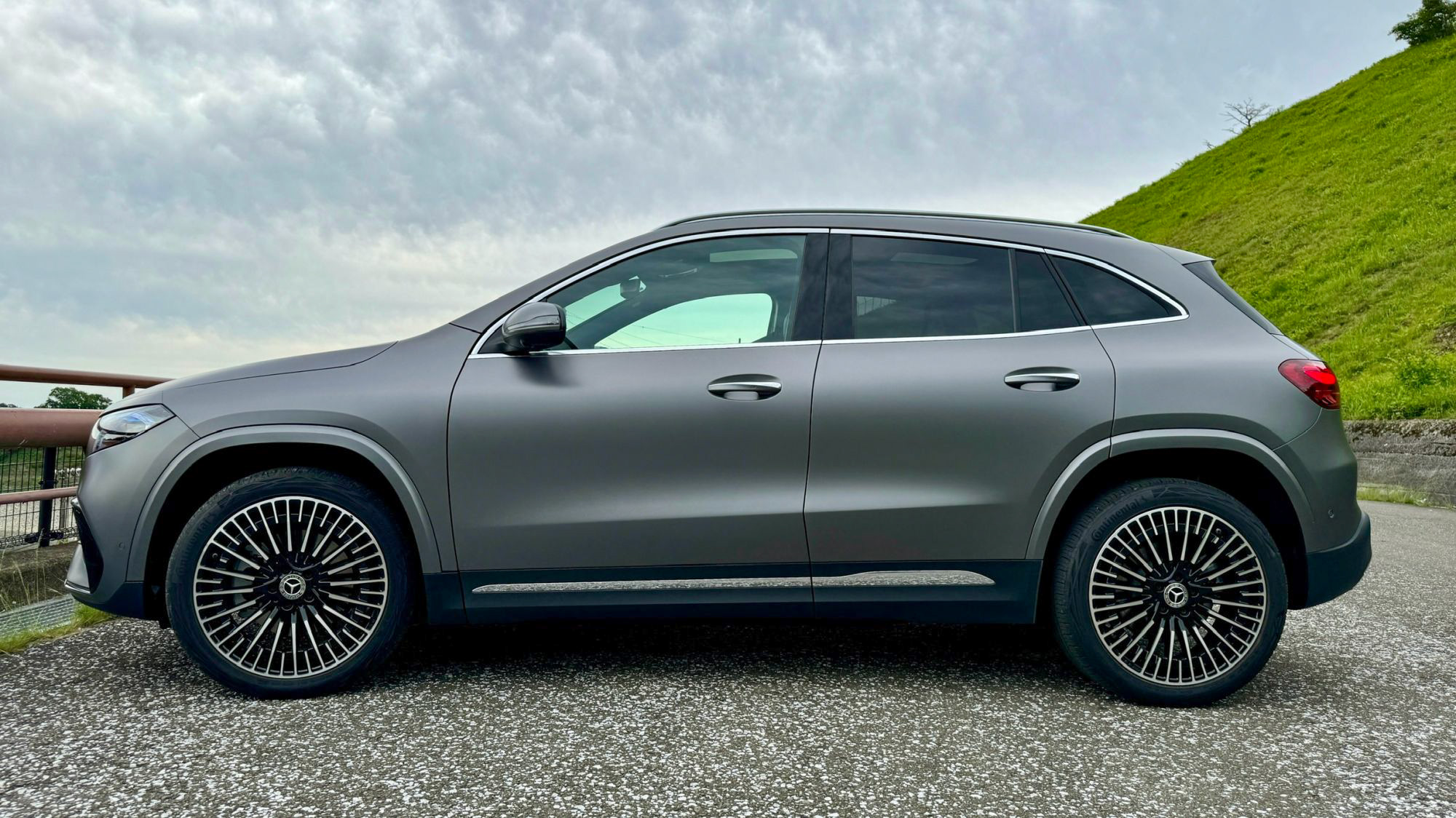

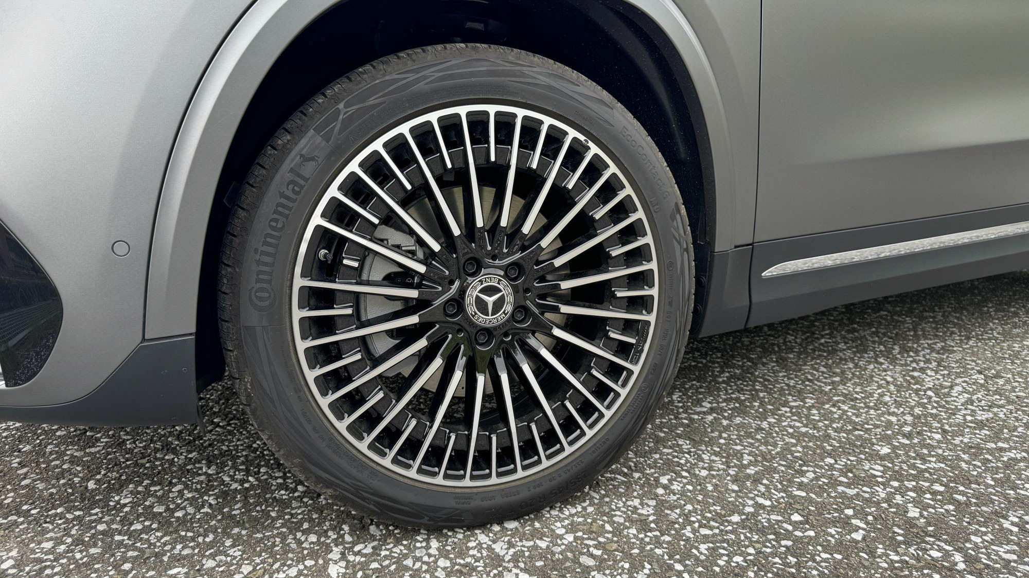

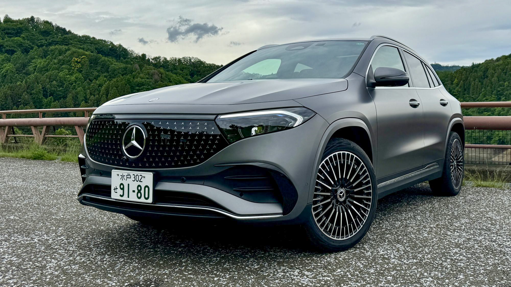

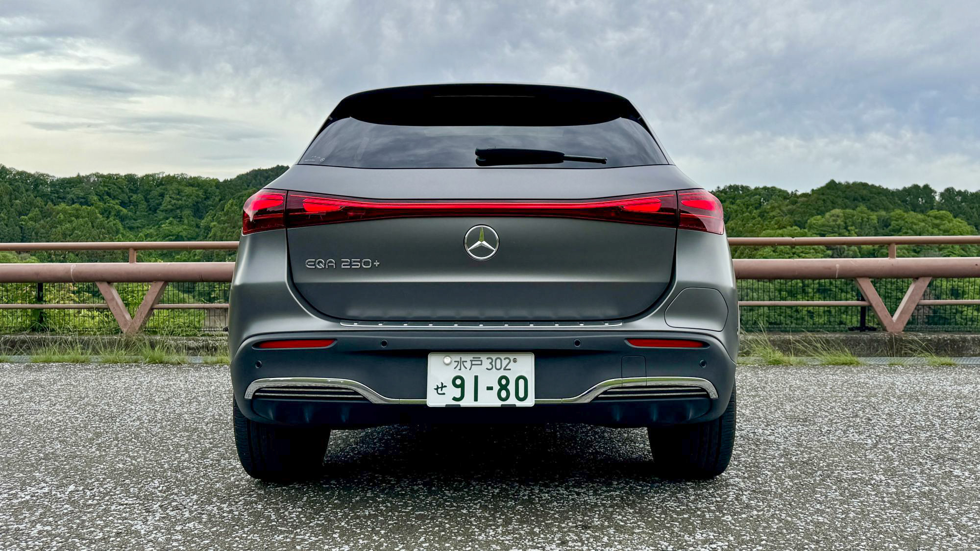

新型はフロントグリルにスターパターンが散りばめられているので「顔」を見ればすぐに判別できる。フロントバンパーも新デザインになり、テールランプの光り方も変わった。AMGラインパッケージを選択すると前後バンパーが専用デザインになり、20インチのAMGホイールが装着される。さらにホイールアーチが従来モデルはブラックだったが、ボディ同色になったことで「都会的な印象」を与えている。
ボディサイズは、全長4465mm、全幅1835mm、全高1610mm、ホイールベース2730mm、車重は1980kgだ。今回の試乗車はAMGラインパッケージとパノラミックスライティングルーフを装着しているため、全幅は1850mm、全高は1625mm、車重は2020kgになる。

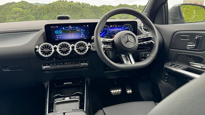

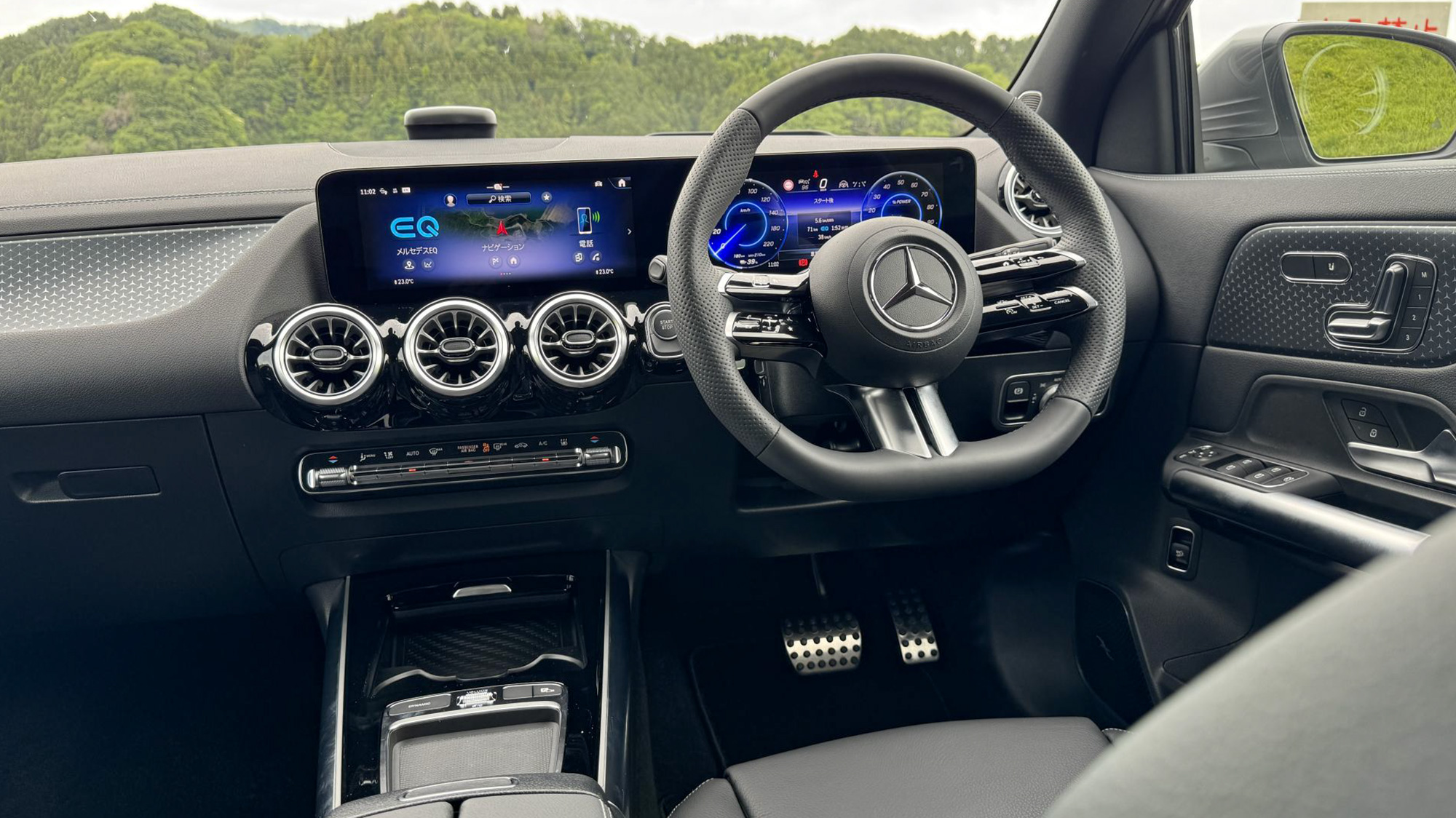

インテリアでは、左右スポークが上下2本に分かれた新世代のステアリングホイールデザインを採用。AMGレザーエクスクルーシブパッケージを選べば、ステアリングヒーターも追加される。試乗車には12スピーカー、710W出力のBurmesterサラウンドサウンドシステムが含まれるアドバンスドパッケージも装備されていた。
センターコンソールのドリンクホルダー手前のタッチパッドが廃止されて、小物置きスペースに変わったのは、地味にありがたい。ドリンクホルダーの奥にスマホの「置くだけ充電」が配置されている。

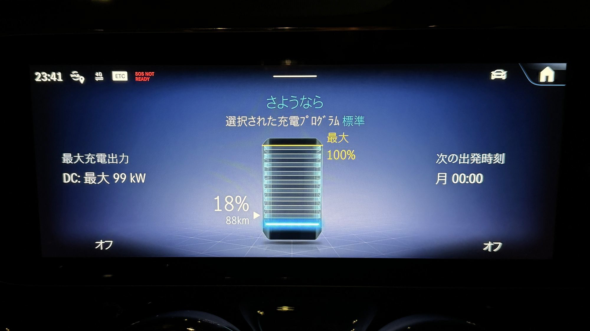

今回の試乗中にEQAのとても実用的な機能を発見した。センターディスプレイの「メルセデスEQ」を選択し表示される「充電」の画面の左側に、その時点で受入可能な最大の急速充電出力が表示されることだ(システムをオフにした際にも表示される)。観察していると、SOC76%時は56kW、40%時は87kW、28%時は99kWと、SOCに加えて、おそらく外気温やバッテリー温度も加味した最大出力が示される。
90kW器と150kW器の充電器が併設された駿河湾沼津SAで充電する場合、EQAの急速充電性能は最大100kWなので、上記の情報がなければ無条件で150kW器を使用するということになるが、40%の時は90kW器で良いし、28%の時は150kW器をという使い分けが可能になる。これは150kW器を空けておけるので、例えばEQEやEQSのユーザーにとってはありがたい。結果としてBEVユーザー全体としてより適切な充電器を使用できる。
