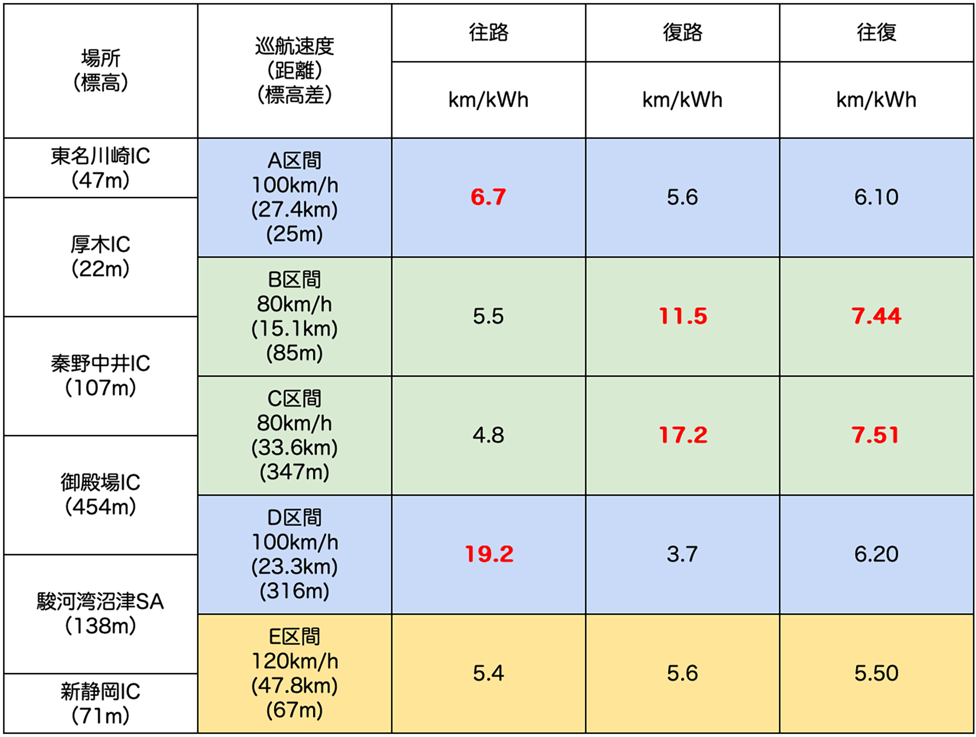

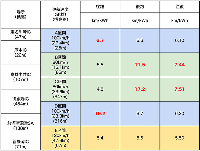

各区間の計測結果は下記表の通り。目標電費を上回った区間を赤太字にしている。
【今回の計測結果】
目標電費を超えたのは、往路のAとD区間、復路と往復のBとC区間の6区間だった。6区間での目標超えは、BMW『iX xDrive50』に続く、最高記録タイだ。さらに特筆すべき点は個別の電費で、往路D区間の19.2は過去最高、120km/h巡航のE区間に至っては往路(5.4)、復路(5.6)、往復(5.5)のすべてが過去の電費検証取材史上最高だった。
往復では80km/hが7km/kWh台、100km/hが6km/kWh台、120km/hが5km/kWh台ときれいな階段状になっている。これも空力とパワートレインの効率の良さが実現する特徴だと思う。
これまで計測してきた車種の中で、このきれいな形、かつ数値も同等以上だったのは、『EQEセダン』の7→6→5のみで、ここでもメルセデス・ベンツの優位性が光った。EQEセダンのCd値も0.22で優秀だ。

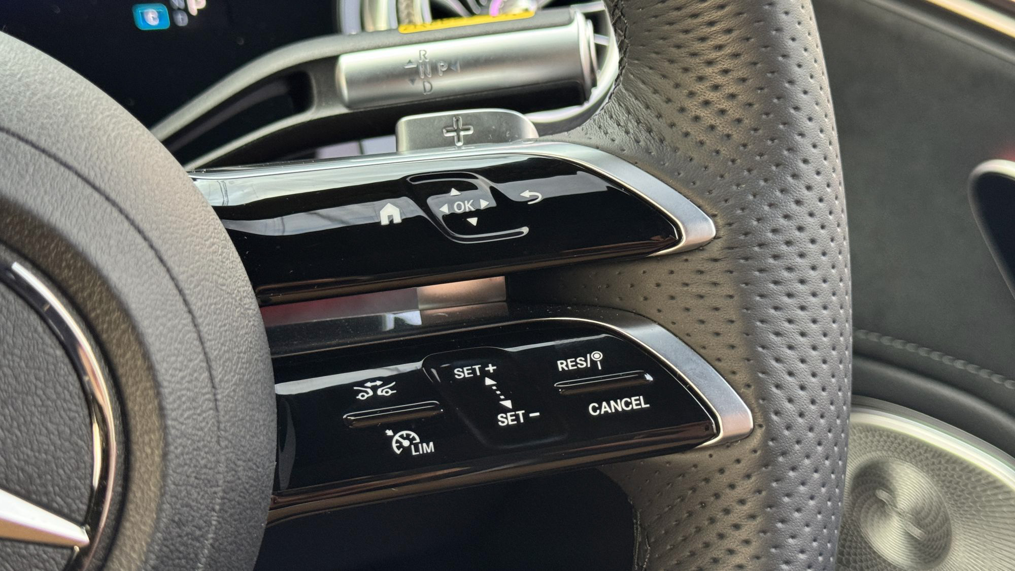

EQSセダンのACCは、ステアリング右スポークの下側にあるスイッチで操作する。走行中に「SET −」スイッチを押すと、その時点の速度で定速走行をスタートできる。速度調節は「SET +」か「SET −」スイッチを押すと10の倍数で増減する。「SET +」か「SET −」スイッチをスワイプすると1km/hごとに調整できる。先行車との車間距離は左上のスイッチで、4段階で調整可能。

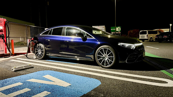

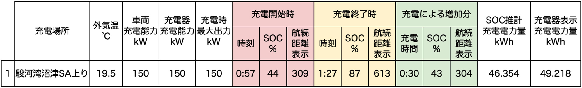

急速充電は1回しか行っていない。107.8kWhの大きなバッテリーと700kmの一充電走行距離のおかげで1回しか行う必要がなかったと言った方がいいかもしれない。

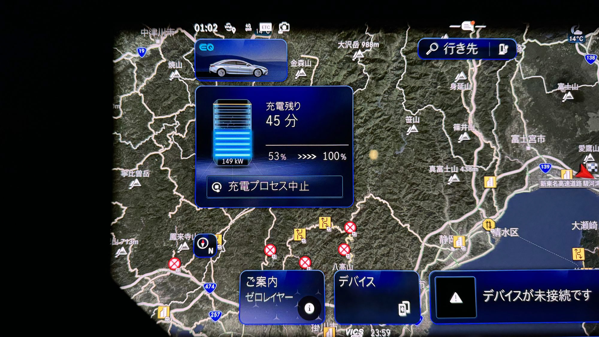

EQSセダンを受け取った時のSOCは99%、そこから電費計測を開始するまでに200kmほど走ったにもかかわらず、まだ77%にしか減っていなかった。通常は駿河湾沼津SA下りにおいて150kW器での充電をチェックする。ところが駿河湾沼津SA下りまで100km走行してもSOCは16%しか減っておらず61%。これでは最大150kWで充電可能なEQSセダンの実力を確認できないと思い、さらに100km走行して120km/h巡航を終えた駿河湾沼津SA上りで150kW充電を行った。
結果は上記の表の通り30分で49.218kWhをチャージし、航続可能距離表示は304km増えた。「30分で49.218kWh」もこれまでの最高記録だった。検証結果の総合電費である6.28km/kWhでは約309km分、80km/h巡航の7.49km/kWhであれば367km分を補給できたことになる。
充電出力の経過は、開始直後に150kWを記録、その後は10分後に137kW、20分後に90kWと徐々に下がっていき、SOC 80%を超えてからは下がり方が大きくなり、充電終了直前は35kWだった。

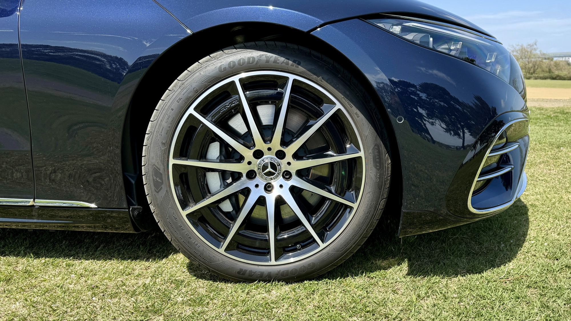

タイヤとホイールは68万円のパッケージオプション「AMGラインパッケージ」に含まれる21インチだった。標準の20インチの場合のタイヤサイズは前後ともに255/45R20だ。
【装着タイヤ】
メーカー/GOODYEAR
ブランド(商品名)/EAGLE F1 MO ASYMMETRIC 5
| サイズ | 空気圧 | 製造週年 | ||
| 左側 | 右側 | |||
| フロント | 265/40R21 105H | 260 | 2022 | 2022 |
| リヤ | 265/40R21 105H | 260 | 2022 | 2022 |
※製造週年は「2022」の場合、2023年の22週目に製造されたことを意味する。
