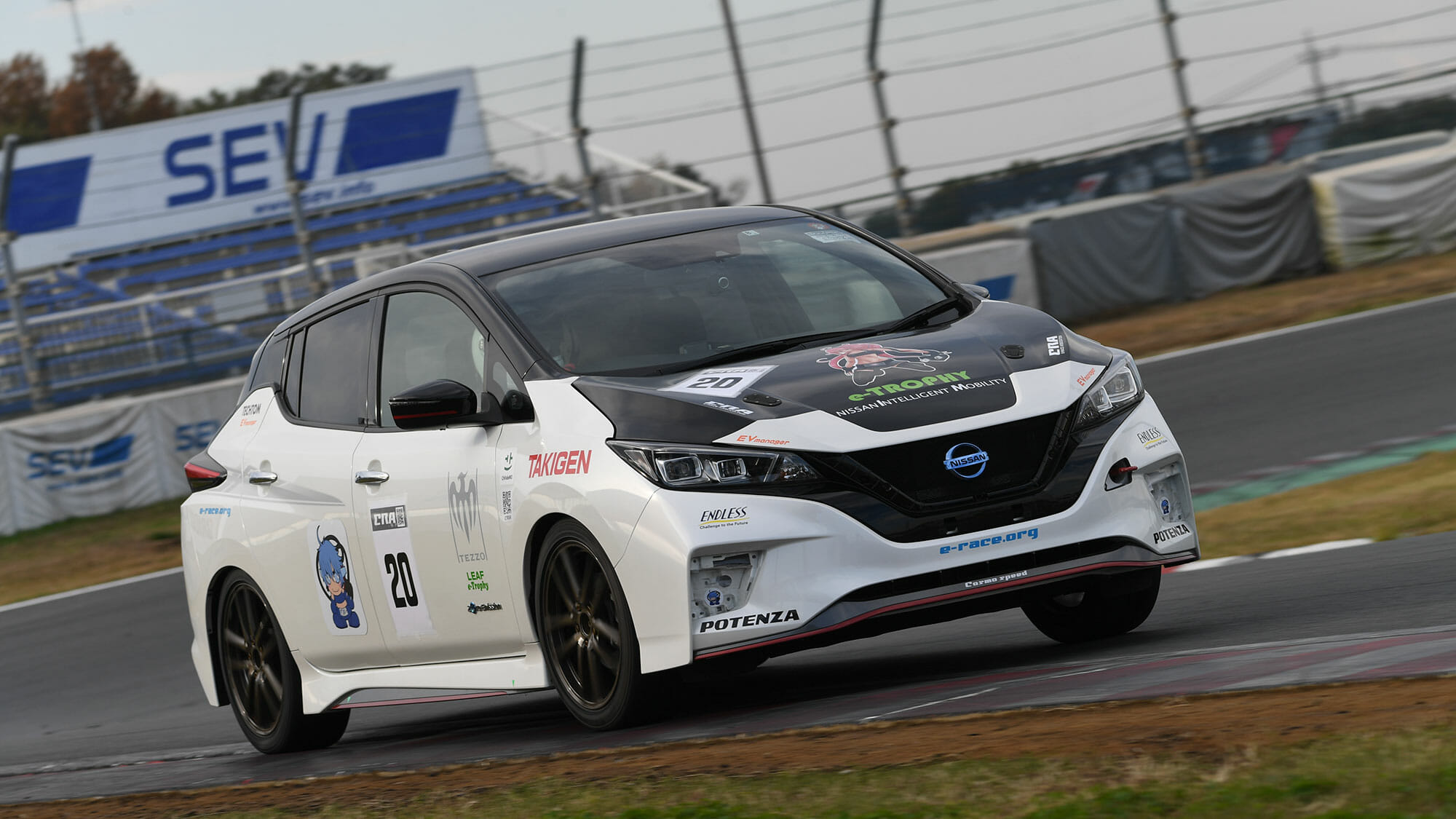

今回、太田選手が参戦する車両はZE1のリーフ ニスモ(バッテリー容量40kWh)となります。「ボディの下部にバッテリーが敷き詰められていて、重心が低くて動きが、FFというよりもフォーミュラっぽいところもあって、乗っていて独特の感じがあって面白い」と、リーフという車両の素性については高評価です。

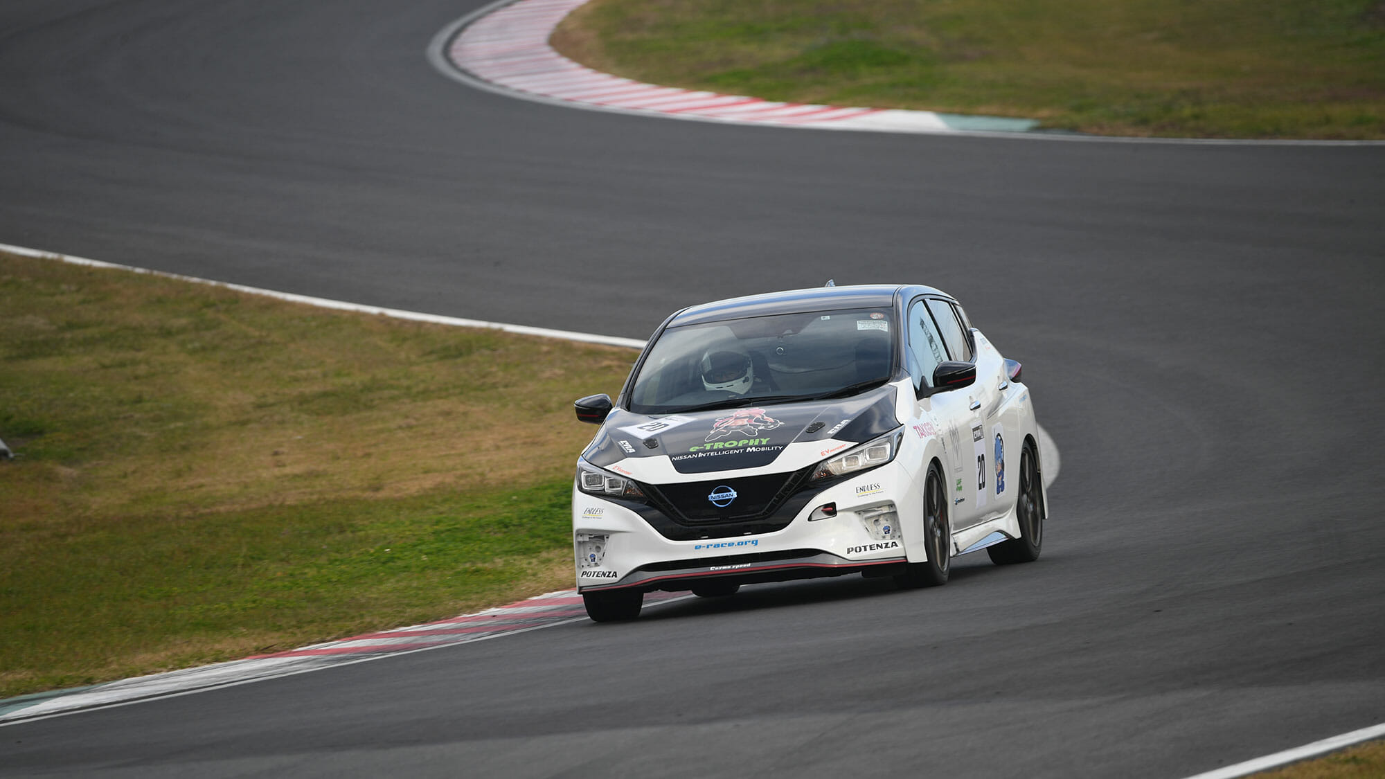

「エコランでの駆け引きのレースだと思っていたんだけど、実はそうではなかった。バッテリーの残量ではなく、バッテリーの温度が上昇してセーフモードに入ってしまうことがレースを左右する。そこにEVの弱点があるんだってことがよくわかったんだよね。筑波で最初のレースでは7周くらい全開で走るとセーフモードに入っちゃって、順位を落としてしまったりして……」と、EVレースの勝負のポイントを解説してくれます。
「今回はタイムアタックだからいいけど。レース形式の場合、予選と決勝を一日で行なうワンデーイベントになる。タイトなスケジュールのなかで、予選を目いっぱい走って放電して決勝のために急速充電して、とバッテリーの温度を上げちゃダメで、できるだけ走らない、できれば1周でアタックするのが一番いいわけ」
バッテリーの残量ではなく、温度が勝負のポイントになるということです。
「でも走り出すときはタイヤが冷えてるじゃない? 普通ならタイヤを温めていってタイムアタックをすればいいんだけど、温めるためにアクセル踏んでいったら、それもバッテリーの温度が上がっちゃう。だからコースインの周回もゆっくり目にバッテリーの温度を上げないままキープして、計測1周目でアタックしなきゃならない。でもね、タイヤが温まらない中で1周目にアタックするって結構難しいんだよ。
昔、グラチャンとかCカーってレースでは、QFタイヤ(予選用のワンラップアタック用スペシャルタイヤ)ってのがあってね、予選のための1周だけタイムの出るタイヤなんだけど、それもコースインしてドロドロ走って行って計測ラップ前の最終コーナーから踏んでいってアタックをしてた。そのタイヤ履いて初めて突っ込む第1コーナーでブレーキングポイントはしっかり奥までガマンして行かなきゃいけない。タイヤのグリップが効くのかどうか、止まれるかどうかわからないってところで。まぁ、信じるしかないんだけどね。昔はそんな予選をしていたよ。それをね、このリーフのアタックでは毎回思い出す(笑)」
さらに、「いかに制御を入れないまま最大Gまで持っていけるか」っていうところが一つのポイントだということです。

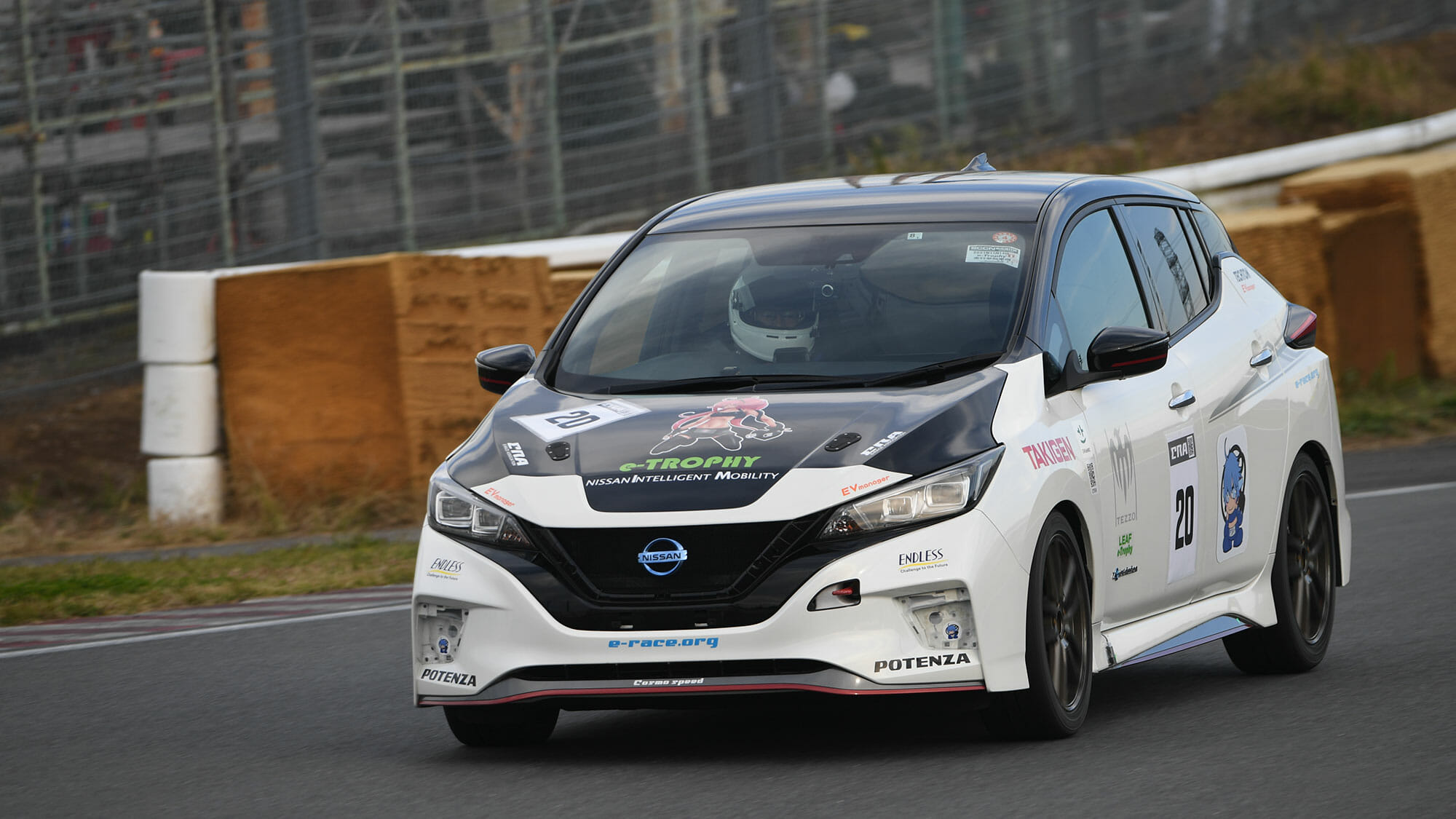

「リーフはいわゆる車両制御関係をオフにすることができるんだけど、それらの制御を切っていても完全に切ることはできなくて、最後には制御が入ってしまう。僕はコーナーに入る際に昔からの癖で突っ込むだけ突っ込んで頭の向きを一気に変えるという走りをしちゃうんだけど、そうすると大きなGに反応して横滑り制御が入ってしまう。これがデータロガーで見る限り0.3秒くらい遅くなってしまう」
EVならではの繊細な制御が、タイムアタックする走りでは邪魔になることがあるんですね。
「(コーナーの処理を)鋭角的に、ではなく、ジンワリGを移動させる。最大に曲げるのをクリッピングの手前に持ってくるイメージかな。一気に向きを変えようとすると制御が入っちゃう。制御もコーナーの入り口で入る分にはまだいいんだけど、出口側で入ると最悪で、加速が鈍っちゃう。出口で制御が入らなければ、アクセル踏んでGが抜けていく分には余計な制御は入らないからタイムも落ちない」
つまり、滑らかなコーナリングがタイムアップにも繋がるということでしょう。
「EVでのドライビングには、制御を回避しながら速く走らせる独特のテクニックが必要で、頭を使うことが多くて、それがかえって面白い。また、ガンガン練習するんじゃなくて、いかに短い時間で車両の状態を掴んで、ドライビングをアジャストして、コースに対応していくかが大切になる。ものすごいスピードで考えなきゃならないし、楽しいよ」

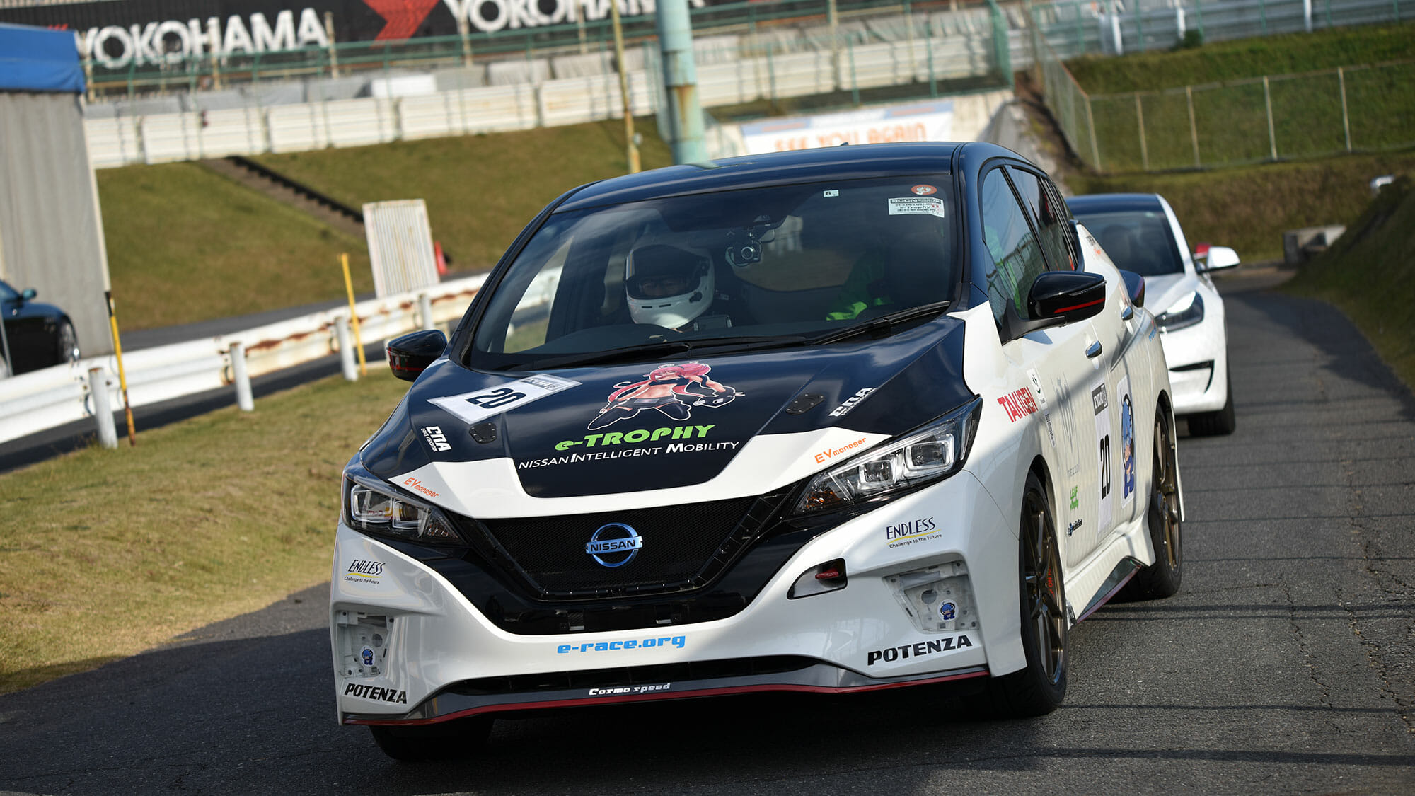

今年のLeTSにおける太田選手の結果は、午前中の1本目のアタックでは「久しぶりに乗ったんでいきなり制御が入りまくってしまって(笑)」と1分12秒を切れなかったものの、午後はしっかりリーフの走り方にアジャストして1分11秒886のタイムを記録。自身のリーフでのベストタイムの更新もできました。
