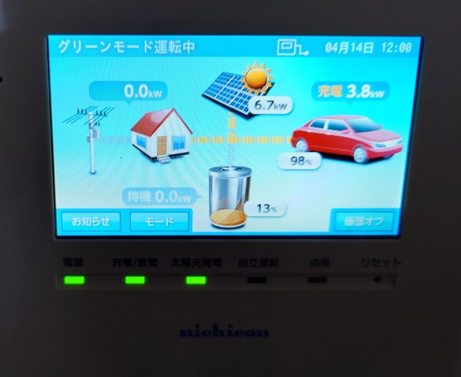

☝あなたの基礎充電ルーティンを教えてください!
帰宅したらV2Hコネクタを差し込み、出かけるときに抜きます。
充電は、蓄電システムのリモコンを操作します。 太陽光発電の余剰電力を、天気予報を参考に通常はSoC:80〜90%、遠出する前は100%近くまで充電します。 余剰電力が足りなくなる冬場などは、深夜電力を充電するか、割り切って経路充電しています。
(追記)2026年1月18日 カーポートの気温及び蓄電システムの操作性を鑑みて、SoC=100%まで充電する運用に変更しました。
(追記) 2026年3月12日(3年経過時点)
太陽光の余剰電力を活用して買電を控えめに、CO2排出量削減どこまでいけるかチャレンジ、25年度はその立ち位置を確認。この1年の走行距離は10,331kmでCO2排出量は10g/km(※1)でした。 太陽光発電と蓄電システムを活用して電力自給は90%へ改善、走行単価(自宅買電+経路充電)は¥0.7/km、活用した再エネ分(発電原価:¥19.3/kWh※2)を加えて¥3.5/kmと確認しました。 改めて太陽に感謝です🌤️。
この3年でようやく"BEV Life"が整いました。 アプリと車載ナビでストレスないドライブ、AWDの走りと安全性、綺麗で無駄なく、災害への備えとエネルギーの自給がその根底にあり、再エネを活用するパワエレの価値によりレベルが上がった感覚があります。 当初想定したCO2排出量は1/10。 家庭の消費を含めると13年度に対して8割減の約830kg/年-CO2とまずまず、次は2台目をBEV化したいと提案待ちです。 経路充電を増やして行動範囲を広げてゆこうと思います🚗。
※1.中部電力の24年度実績:411g/kWh-CO2及び電力自給率より。
※2.システム総費用を総発電量で除した値、償却済は含まず、蓄電システム保証期間の発電見込による。
#V2H #蓄電システム #ソルテラ #CO2排出量 #自宅充電器の設置で工夫したことは? #あなたの基礎充電ルーティンを教えてください!
