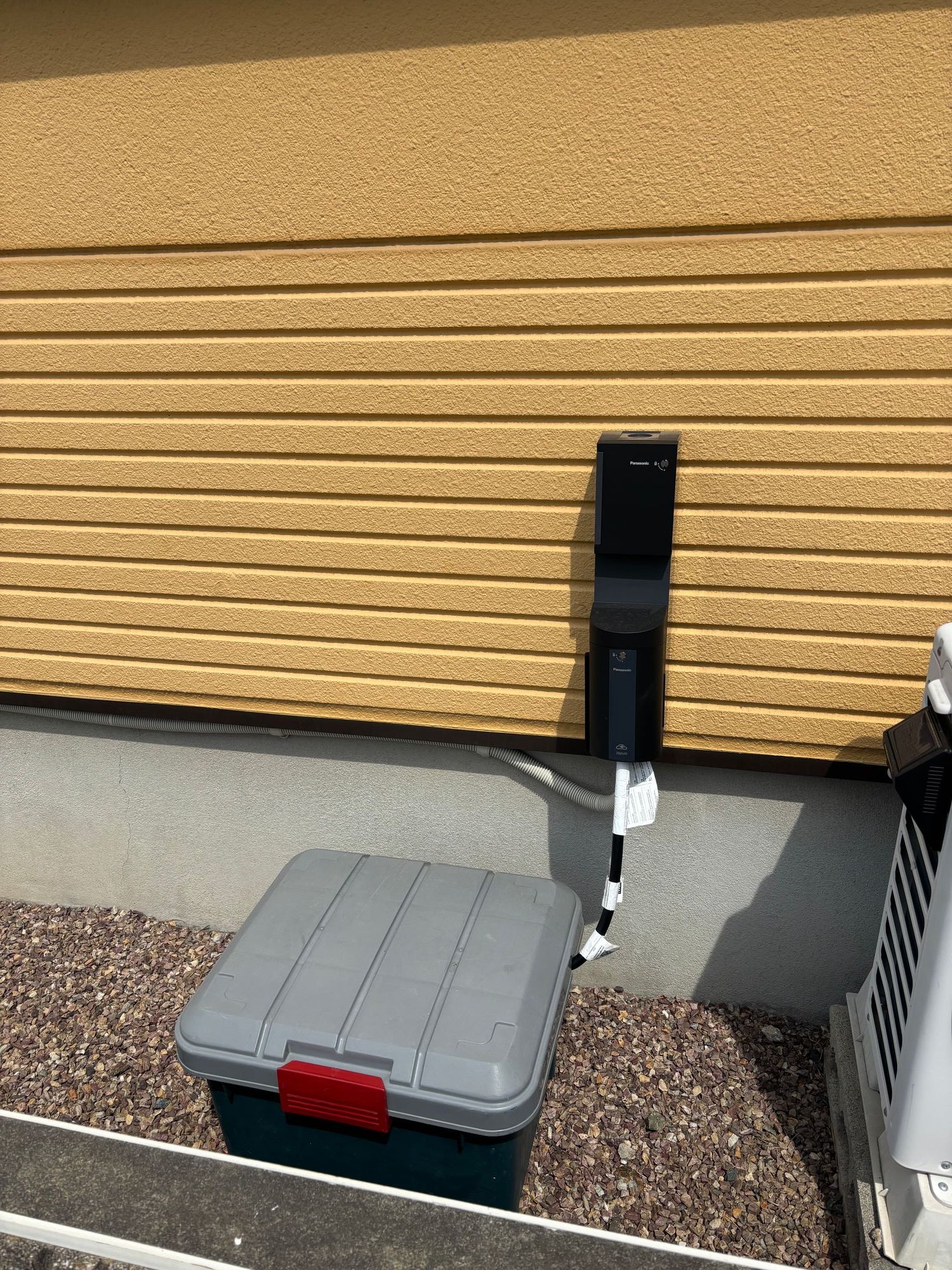

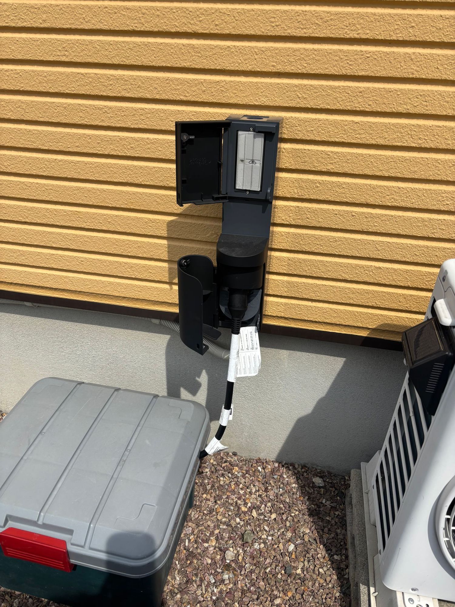

コンセントは、腰の辺りの高さで、隣家からのいじりにくさを考えて設置しました。 今は使っていないので、ブレーカを落としています。
配線工事は【くらしのマーケット】で40,000円、コンセントは【メルカリ】スイッチと台座は【Amazon】で入手して、合計53,000円で仕上げました♩ #自宅充電器の設置で工夫したことは?

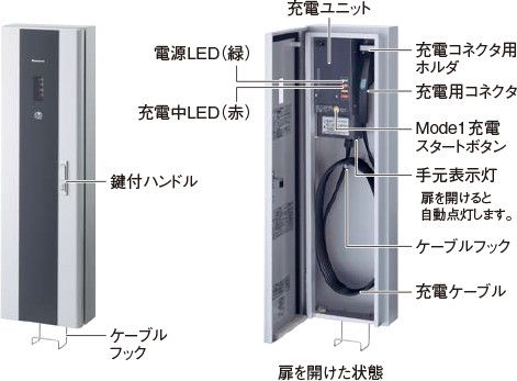

家のブレーカーが落ちないようにピークコントロール付けた。あと、ケーブルは出したり付けたり面倒くさくならないように付属でしかもボックスにしまえる機器にしました! #自宅充電器の設置で工夫したことは?
うちもケーブルのお片付けをしなくていい様に、ボックスをつけました。 おおいに救われてます。
