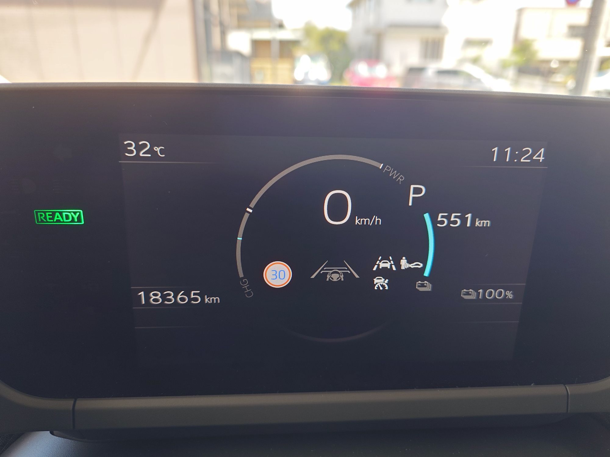

航続可能距離の表示は、ただいま551km(ECO冷房モードでは496km)、昨年の夏は505kmで冬は480km、この夏は長くなりました。 電費(通算)は、7.0km/kWhと表示されています。
しかし、これらの表示は実用でないため、電費の前年実績:6.36km/kWhから、360km超を目安に経路充電を計画するようにしています。
駆動バッテリーの実効容量は64kWh、SoC:10%を残す運用です。
(追記) 毎月330km位を走る予定があり、帰宅時SoC:20~25%位です。
”電費の表示値が正しい”として、SoCの変化から駆動バッテリーの実効容量を推定すると、約53kWhが導き出せます。 搭載容量の74%は現実的でありませんし、V2Hを利用した際の電力量/SoC変化と整合しません。 実効容量は固定値とは限らないかもしれませんが、64kWhを使用して不都合はありません。

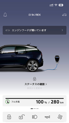

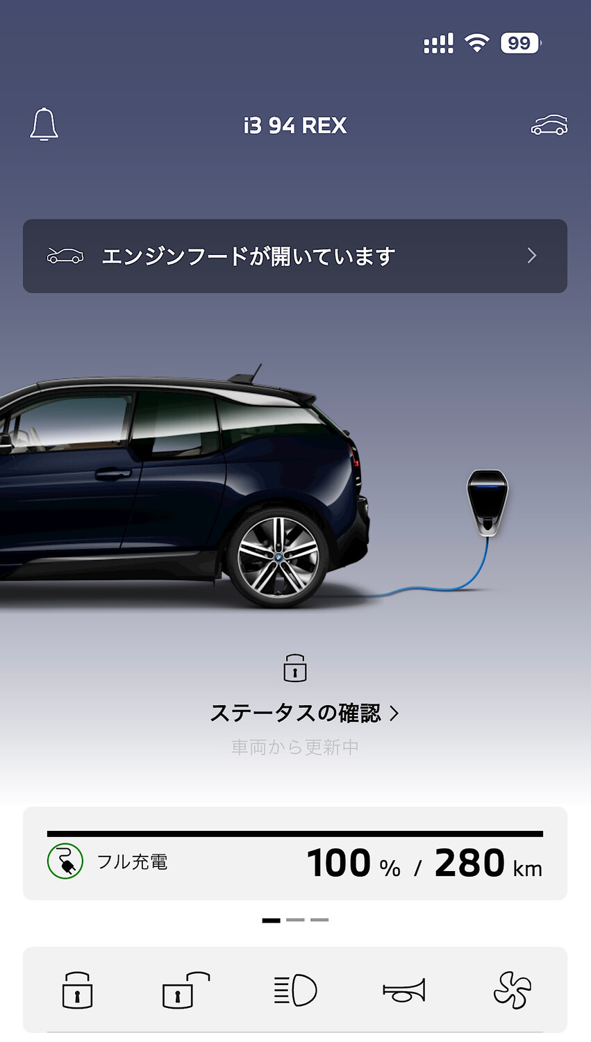

【この質問バッテリー容量書かないと意味ないと思います】BMW i3の中期型は33kWのバッテリーです。春や秋は230kmくらいです。冬場にヒーターオンでせいぜい180kmくらいになってます。ヒートポンプヒーターだったらもっと伸びるはずなんですが。 ※画像で喜ばされますが走り出すと瞬時に減ります(^_^;) #満充電時の航続距離、どのくらいありますか?

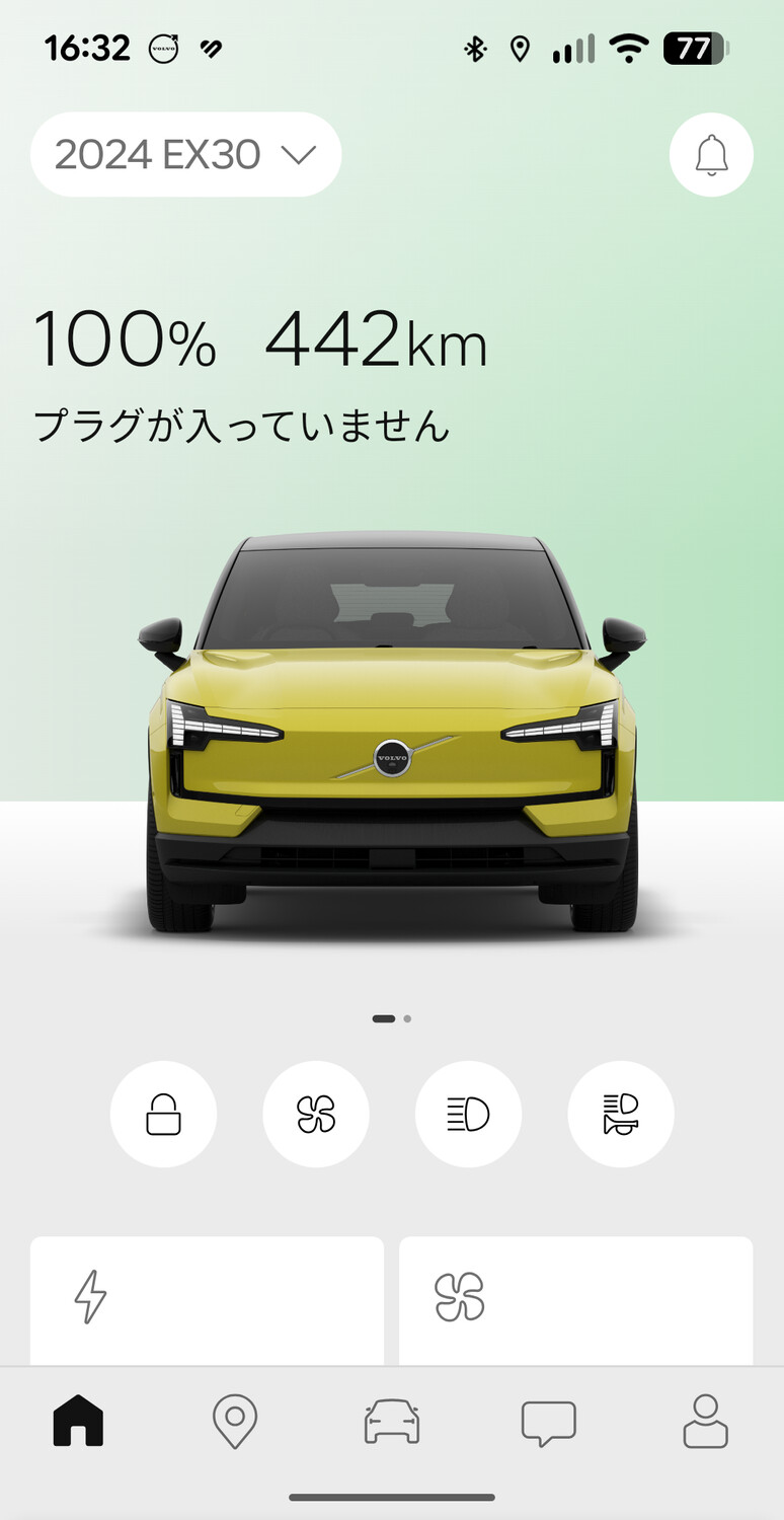

442kmが表示された中で最高値(普段は420km前後) EX30はカタログ値基準と実走行基準での表示が選べ、442kmは実走行基準での表示 2024年モデルなので、69kWhの後輪駆動 #満充電時の航続距離、どのくらいありますか?

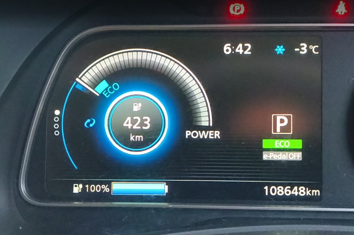

2019年度車 リーフe+ です。2024年に2.8万キロのものを中古車で購入しました。現在、11万キロ超えたところですが、10.8万キロでは423キロの表示でした。リーフは表示距離と実際の走行距離にあまり差は無いように感じます。スタッドレスはダンロップWINTERMAXX03です。ミシュランX-ICE SNOWであればもう少し伸びると思います。 #満充電時の航続距離、どのくらいありますか?

420kmです 写真の442kmは最も良かった表示です バッテリー69kWh、WLTC560kmですが、現実的な値は420km
