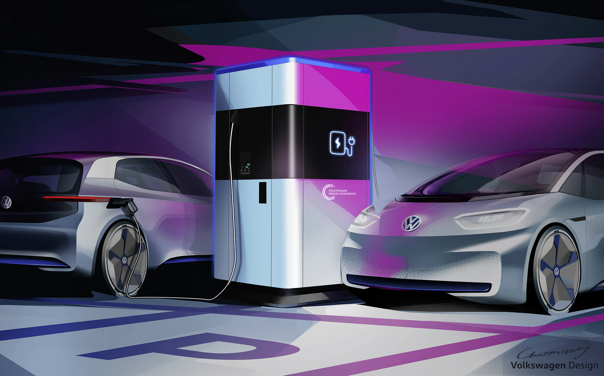

12月のプレスリリースで「Mobile Charging Station」だったのが、1月に「Flexible」になっているのは、さすがに「持ち運び」は言い過ぎかな、ということになったのでしょう。ともあれ、12月の発表で注目すべきポイントは「たとえば、市内の公共駐車場、会社の敷地内、または大規模なイベントでの一時的な充電ポイントとして、必要に応じて電源に関係なく設置できる」という点です。
まだパイロットプロジェクトを経て開発中なので、今後も仕様が変わる可能性はあるでしょうが、公表された「モバイル急速充電ステーション」のスペックを整理しておきます。
ステーションが受電するのは、AC30kWです。日本国内の電力事情で考えても、高圧受電契約や設置費用が高額なキュービクル(高圧受電設備)が不要な電力の範疇なので、設置場所の柔軟性が高まります。
ただし、30kWだけでは急速充電器の出力としては不足します。そこで、電気自動車に搭載するには性能が劣化した、でも、蓄電用としては十分に性能を保った電池セルを再利用して、最大360kWhを蓄電します。プレスリリースでは、この360kWhの電力で「15台の電気自動車に充電可能(1台が1回に充電するのは24kWh程度という想定)」としています。
ステーションからは複数の充電器として出力。最大100kWの急速充電器(DC)2台と、普通充電器(おそらくAC6kW程度でしょう)2台の接続を想定しているようです。日本国内でも、利用頻度が高い高速道路SAの急速充電器では「充電待ち」の問題がクローズアップされ始めていますが、大容量を蓄電して複数台に接続できる急速充電器というアイデアは、とても合理的ではないかと感じます。

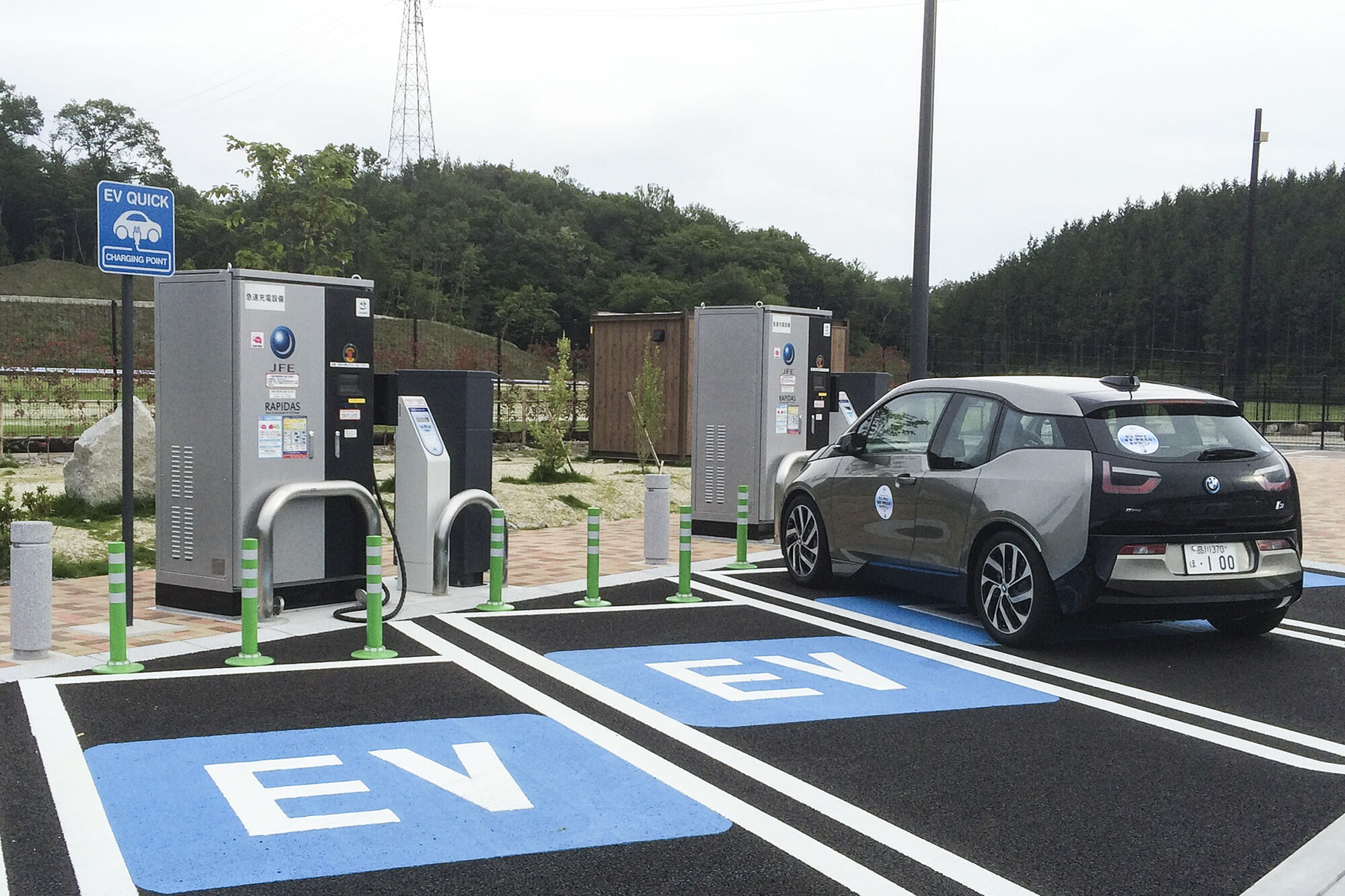

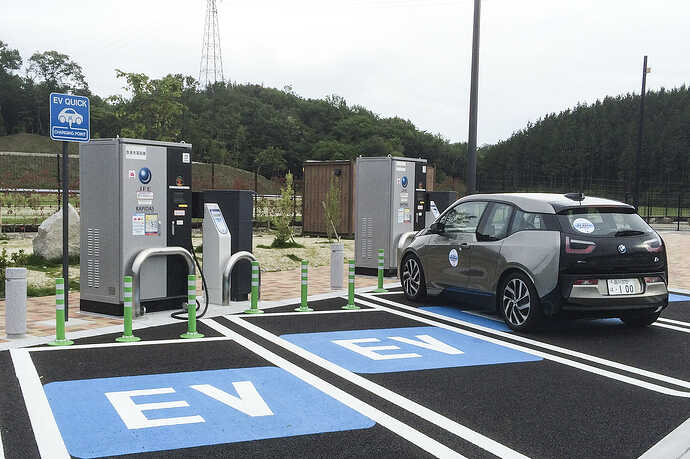

日本では、JFEテクノス株式会社が蓄電池内蔵型の急速充電器をリリース(蓄電量は12kWh)しています。また、ヨーロッパではポルトガルの「efacec」社が38kWh(その他容量は受注生産)の蓄電池を備えた急速充電器を発売しています。横浜の日産グローバル本社では、初期型リーフ発売直後から4台分(96kWh)の電池を活用して太陽光発電の電気を蓄電しているという報道もありました。さらに、テスラではアメリカ国内を中心に、太陽光発電設備や蓄電池を備えたスーパーチャージャー施設をすでに何カ所か設置しているようです。でも、360kWhという程の大容量を備えた「ステーション」というコンセプトのプロダクト構想はまだ聞いたことがありません。
