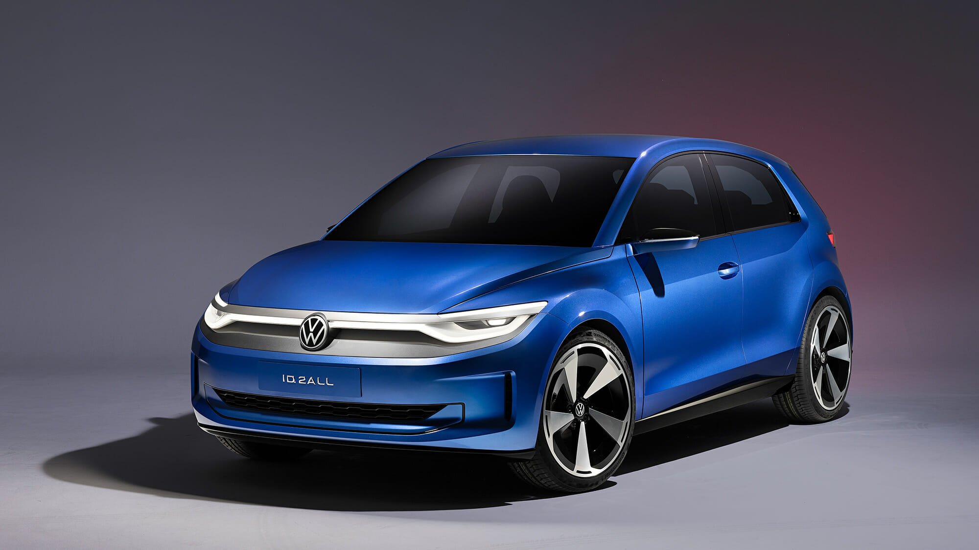

フォルクスワーゲンは3月15日(現地時間)にオンラインとリアルの併催で発表会を開催し、コンパクトクラスEVのコンセプトモデル、『ID. 2all』をワールドプレミアとして発表しました。待ちに待った小型の大衆EVです。
ヨーロッパで人気になっている『ID. 3』が『ゴルフ』だとすれば、『ID. 2』は『ポロ』クラスということになりそうです。
フォルクスワーゲンがEVのプラットフォームとして開発したMEB(modular electric drive)のエントリープラットフォームを採用していて、駆動方式はFWDです。2026年までに10車種のEVを市場投入する目標のうちの、1台になります。
なお、今回の『ID. 2all』はコンセプトモデルで、改めて量産バージョンが発表される予定です。市販は、まずはヨーロッパ市場で2025年に始まる予定です。ヨーロッパ以外の地域については発表されていません。できれば日本にも早い時期に入ってきてほしいですが、はてさてどうなりますか。

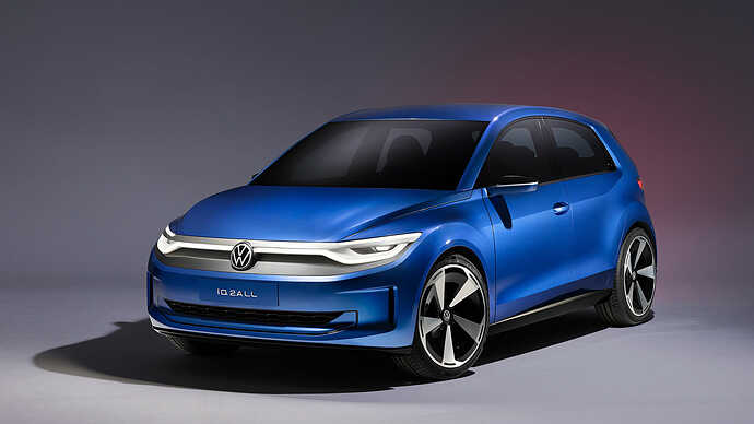

欧州車では標準的な全長4050mm、2ドアハッチバック
では、車のサイズを見ていきましょう。全長5mを超えるEVが多い中、『ID. 2all』の全長は4050mmです。
『ID. 3』は全長が約4261mm(欧州仕様)、現行の『ゴルフ』の全長が4295mmなので、200mm以上短くなっています。これだけ差があると、実車の見た目もこじんまりとしているかもしれません。
ただし幅は1812mmなので、『ID. 3』の1809mmとあまり変わりません。『ID. 4』の1820mmとも8mm違いです。『ゴルフ』の1790mmよりも20mmほど広くなっています。
この幅だと、日本の道路にとってはあまりコンパクトとは言えなさそうです。東京に限らず日本の道路事情を考えると、できれば1800mmを切ってほしいのですが、バッテリーの搭載スペースを考えると難しそうではあります。

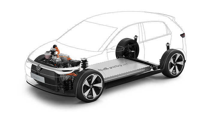

『ID. 2all』のプラットフォームは、フォルクスワーゲンがEV用に開発した「MEB」のひとつです。「MEB」はバッテリーの基本コンポーネントで、車のサイズに応じてモジュールの数を変えられるようになっています。1モジュールに含まれるセル数は24個で固定されています。
モジュールの数を減らすと前後に短くなりますが、「MEB」の解説図を見ると幅の変更余地はほとんどないように見えます。『ID. 3』や『ID. 4』と幅があまり変わらないのはこのためかもしれません。
なお『ポロ』のサイズは、全長が4085mm、全幅が1750mmです。こうして見ると、『ID. 2all』の全長はかなり短いことがわかります。
ホイールベースも『ID. 2all』は2600mmで、『ID. 3』の2770mmに比べるとかなり短くなっています。ショートホイールベースに幅広のハッチバックというデザインで、乗り心地がどうなるかもちょっと楽しみです。
また『ID. 2all』は、「MEB」採用のEVでは初めて、FWDにしています。バッテリーモジュールの数を限定してホイールベースを詰めただけでなく、FWDにした理由には、ちょっと興味がわきます。機会があれば確認したいポイントです。

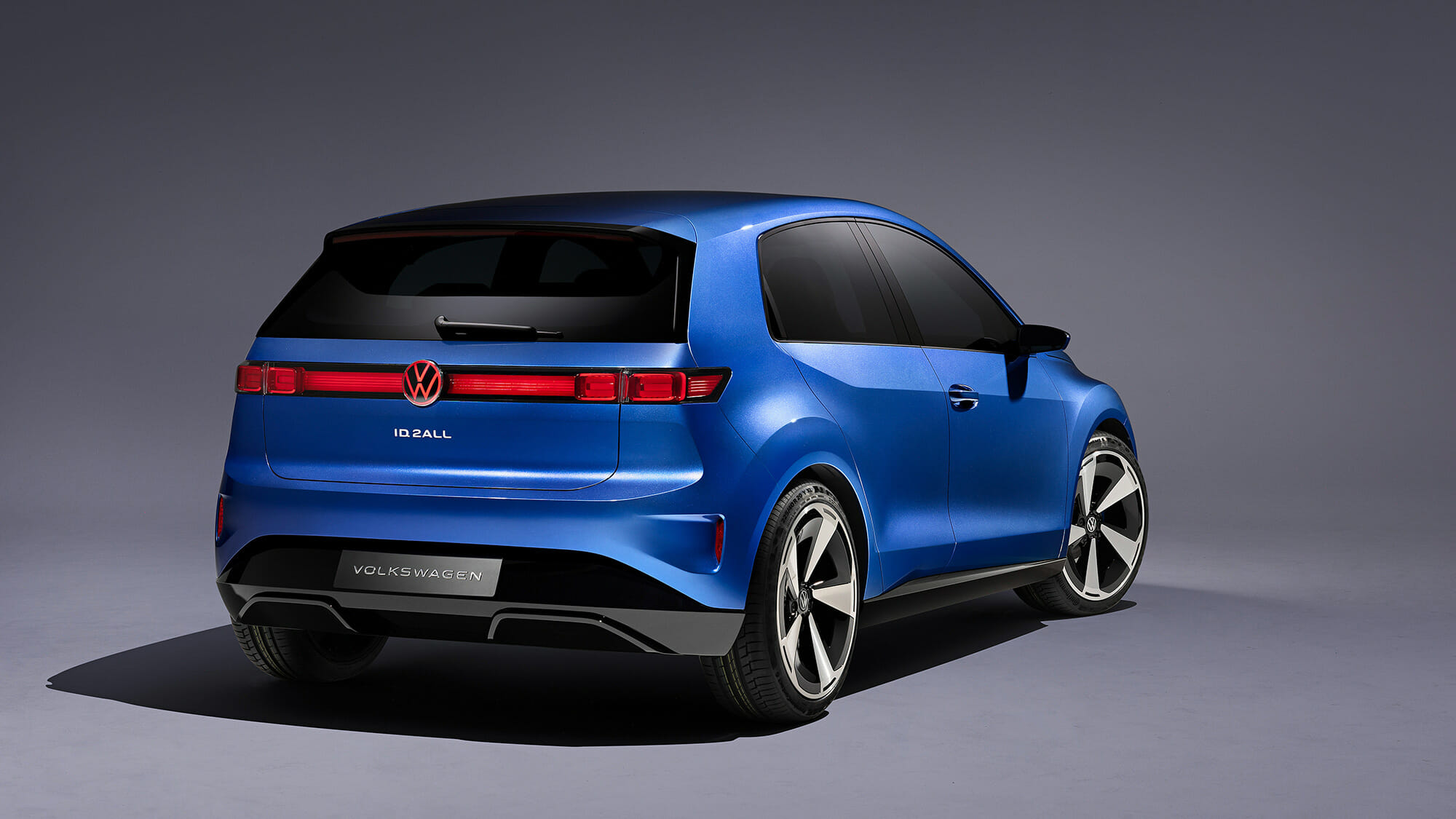

外観は、オーソドックスな2ドアのハッチバックです。筆者は好きな形状なのですが、日本では不人気なのであまり種類が多くありません。輸入車も、2ドアだと日本導入が見送られたりします。
けれども最近はフィアット『500』が長期にわたって好調です。家族構成も少人数化する傾向があります。なので、ぜひ日本にも入れてほしいなあと思うのです。
