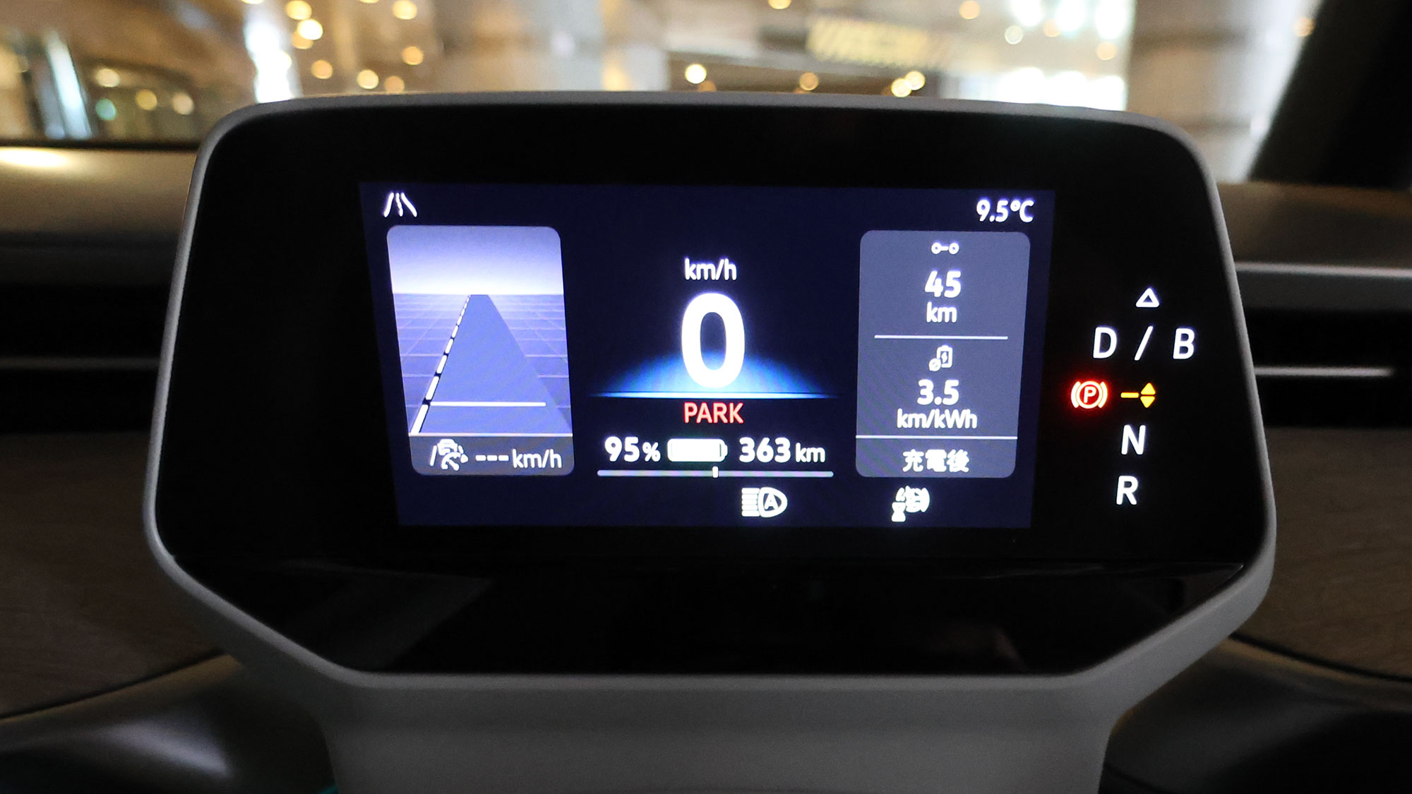

今回、品川区のフォルクスワーゲンで試乗車を借りた時のメーターでは、SOC(バッテリー残量)95%で航続可能距離が363kmと表示されていました。三保の松原到着時には、174km走行してSOCは51%、走行可能距離表示は204km。復路が同じ距離であれば「無充電で往復できるじゃん」と思ってしまいがちですが、いかに大容量バッテリー搭載のEVとはいえ、SOCが20%を切ってから内心ハラハラしながら走るのは優雅じゃありません。

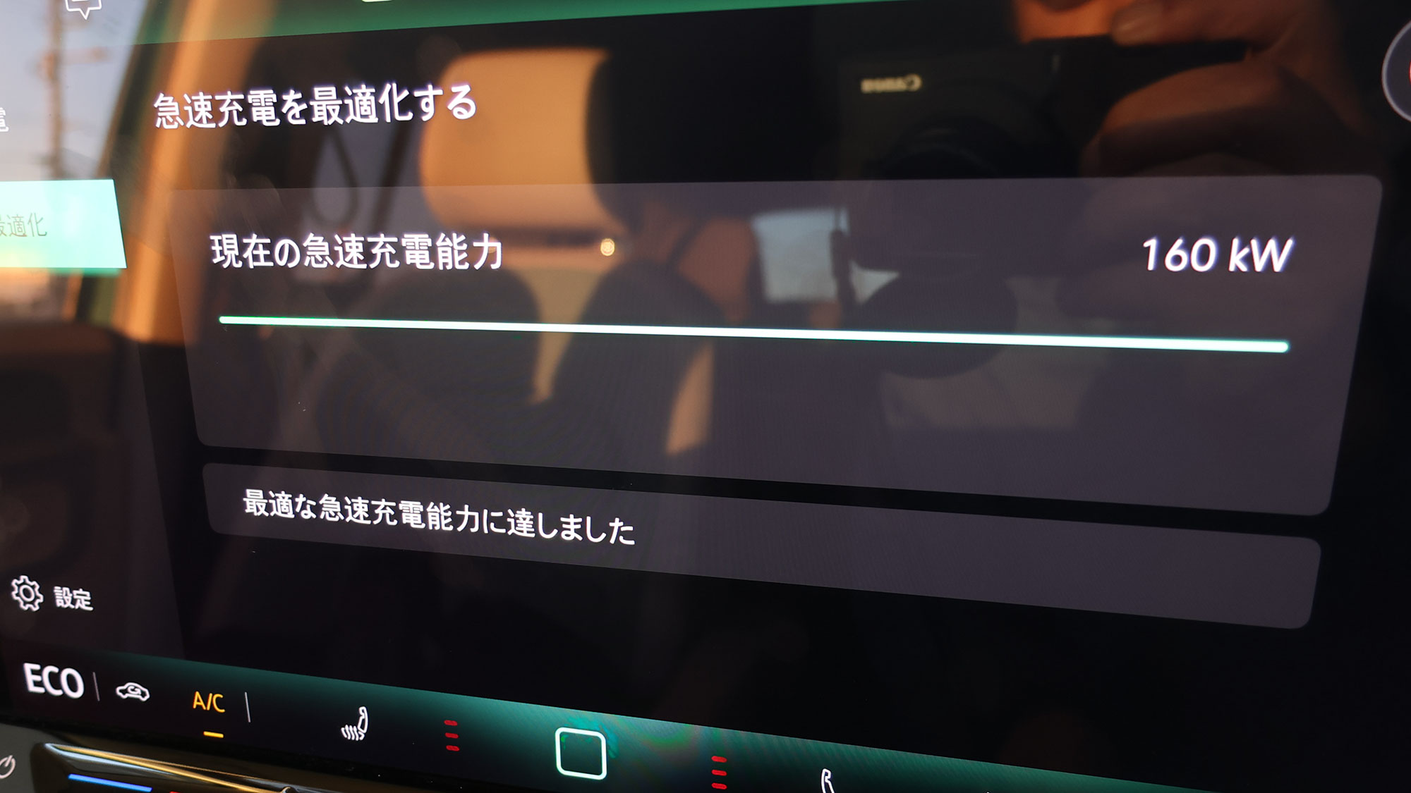

「140〜150kW」を受け入れることができる優れた急速充電性能がID.Buzzの特長でもあります。最近、幹線高速道路のSAPAに増えている最大150kWの高出力器が設置されているスポットを充電スポット検索アプリなどで確認しておいて、適切に「休憩&急速充電」を行うのがオススメです。

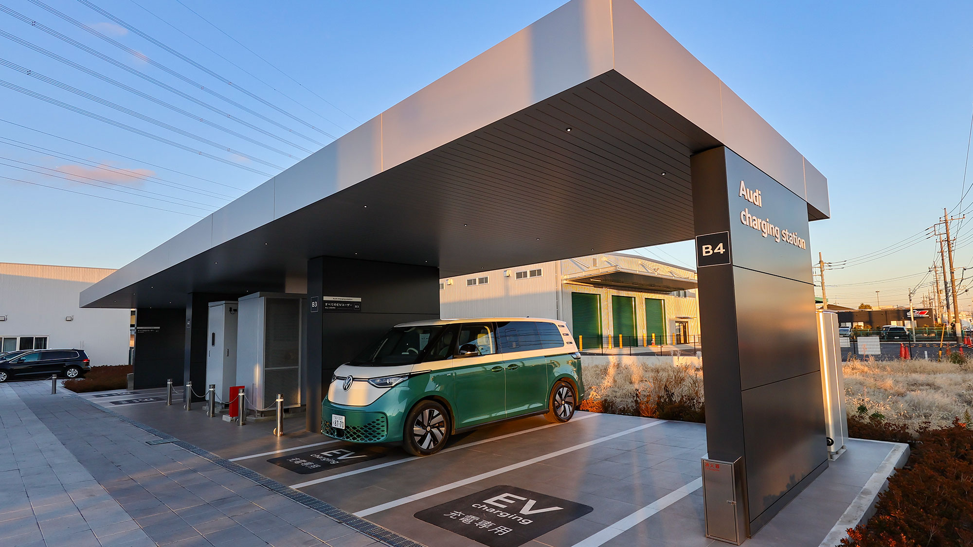

厚木のAudi Charging Station で経路充電
今回のドライブでは、神奈川県厚木市にある「Audi Charging Station 厚木」に立ち寄って充電してみました。新東名高速道路の厚木南インターチェンジを下りてすぐの場所にある、便利な高出力経路充電スポットです。

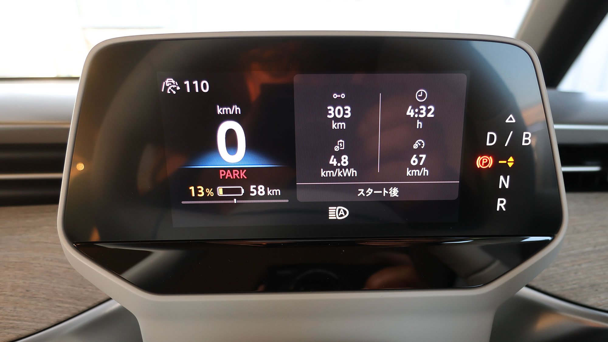

さて、Audi Charging Station 厚木にはSOC13%で到着。ギリギリじゃないかと感じる方がいるかも知れませんが、そこは大容量EV。航続可能距離表示はまだ58kmもあるので、まったくドキドキすることはありません。
ここに設置されているのは、パワーエックスの蓄電型急速充電器で、最大出力150kWの2口器×2基で計4口が並んでいます。高速道路を下りることもあり、4口の高出力器があれば、当面、充電待ちに遭遇する心配はないでしょう。ただし、定置型バッテリーに蓄えた電気で充電する仕組みなので、連続して充電するEVがいるとバッテリーの電気が減って一定時間利用できなくなる場合があることは理解しておきましょう。

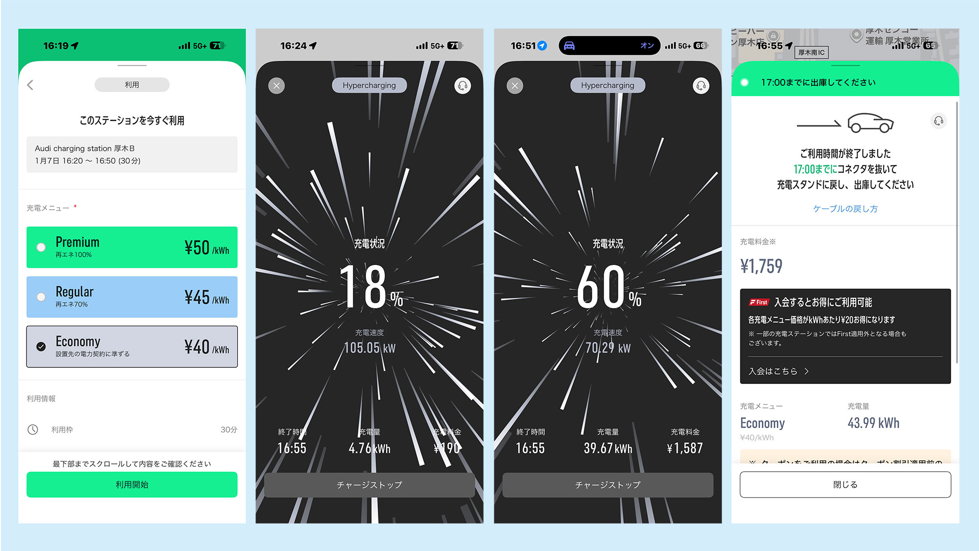

30分の充電で、確認できた最大出力は105.05kW。今回、プレコンディショニング(事前にバッテリーを温める)を手動でオンにしておいたのですが、140kWを超えるような出力を確認することはできませんでした。とはいえ、100kW超えはまずまず納得の高出力です。こんな感じで、高出力の急速充電器を選んでタイミング良く充電するのが、ID.Buzzでのロングドライブを楽しむポイントであることを実感しました。
30分間の充電でSOCは66%に回復。充電した電力量は43.99kWh。電費が5km/kWhとして、約220km走行分のエネルギーを補給できたことになります。

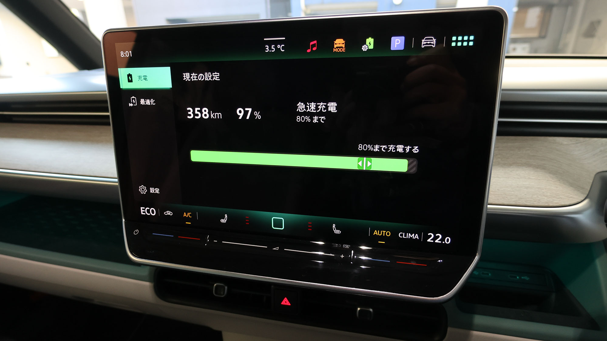

三軒茶屋の自宅には、SOC53%で帰着しました。翌朝の試乗車返却に備えて、ガレージに設置している200VのEV用コンセント(出力は3kW)で充電したのですが……。朝起きて確認してみるとSOCは97%で、満充電には少し届いていませんでした。
考えてみれば、84kWhのバッテリーで53%だったということは、満充電にするためには約40kWhの充電が必要です。つまり、3kWのコンセントでは13時間以上かかります。
それほど頻繁には乗らないというのであれば3kWのコンセントでも十分ですけど。アクティブにID.Buzzで駆け回りたい! という場合、自宅ガレージには出力6kW以上の普通充電器を設置しておくのがいいですね。
