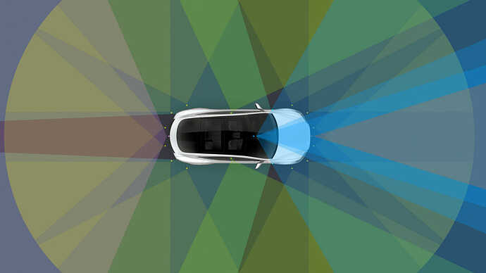

自動運転やADAS(先進運転支援システム)を提供するために、大手自動車メーカーからスタートアップ企業まで、様々なアプローチで開発競争を繰り広げています。周囲を見るセンサーに着目すると、大きく分けて「カメラ」、「レーダー」、「LiDAR」があり、Waymoなど3つ全てを使うタイプと、テスラを代表とするカメラベースのものがあり、どちらも長所短所があるため現時点ではどちらが優れていると言うのは難しいです。

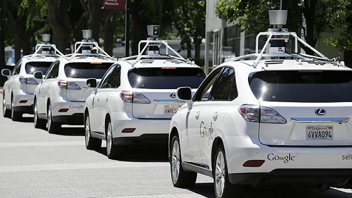

LiDARはセンサーからレーザーを照射して、周囲100m程度の近距離の障害物までの正確な距離や速度を高解像度で見ることができます。多くの企業がLiDARを利用するのは、自車が何かに衝突することを防ぐという最も当たり前で単純なタスクを正確に行うためです。レーダーだと距離や速度は正確に見えますが解像度が足りません。一方カメラだと解像度は高いですが、距離や速度が不正確です。LiDARの弱点は遠距離まで見えないこと、コスト、壊れやすさ、荒天などですが、目覚ましい勢いで技術が進歩しているのも確かです。

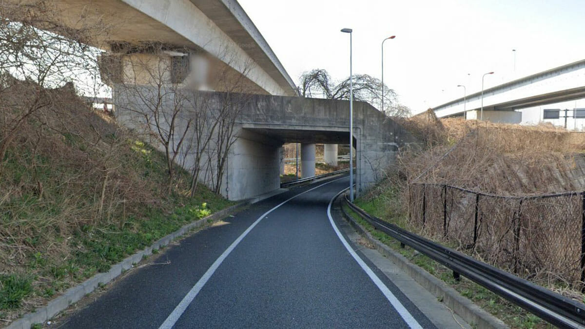

レーダーはLiDARよりも遠くまで測定でき、前方の車の下をくぐって1台前の車の様子が見えたりします。電波を使うため、暗闇や霧などの悪天候でも見通すことができます。しかしレーダーの反射率が低いプラスチックや段ボールなどは認識が遅れます。解像度が低く、特に縦方向はほとんど解像度がないため、陸橋の下をくぐる際や、道の勾配が急に変わる場所ではパニックを起こしやすいとされています。また、LiDARもそうですが、看板や標識の文字を読むことができません。
カメラは情報密度が高いことが利点です。物の色や形がはっきりと分かり、看板や車線なども読み取ることができます。横方向の動きはよく見えますが、障害物までの距離や接近速度の検出は他の2つのセンサーより不得意です。また、人間の目と同様に夜間や荒天、太陽に向かって走行する状況は不得意です。
コスト面を見ると、屋根の上でケンタッキーフライドチキンのバケツ(開発初期のLiDARのセンサーはこんな形容で揶揄されていました)がくるくる回っていた頃、LiDARは700万円ぐらいしました。あれから随分進化して70万円、そして7万円と普及価格帯に落ちてきました。レーダーは7000円、カメラは700円程度と、古くからある技術のため、さらに安価です。

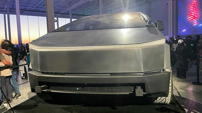

完全自動運転(FSD)対応のテスラ車は現在、エクステリアに8つのカメラが装備されています。また、以前からテスラはサイバートラックのフロントバンパーに9個目のカメラを取り付けてテストしています。

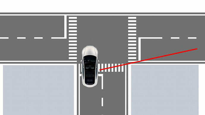

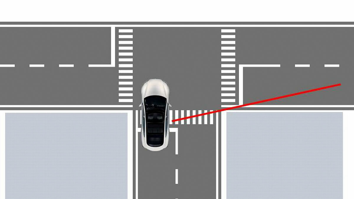

巷の噂によるとイーロン・マスクはこのカメラをどうしてもつけたくないそうですが、側方を監視するカメラは現在Bピラーについており、下図のように右手に障害物がある側道から本道に出る際に、かなり前に出ないと右から車が来ているのか見えない問題があります。フロントバンパーカメラがあると安全に側方確認ができるだけでなく、発進時にバンパーの前に子供がしゃがみ込んでいないかなどもチェックできるためメリットは大きいです。ただ、車両のハードウェア構成を変えるのは、これまで自動運転パッケージを購入したオーナーにもレトロフィットで追加しなくてはいけないことを意味します。

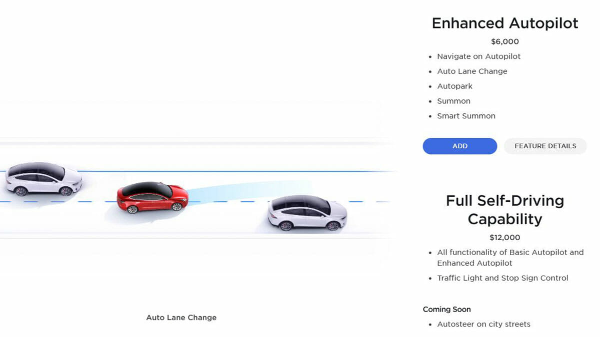

勝手な推測ですが、最近テスラは昔存在した運転支援オプション、エンハンスド・オートパイロット(EAP)を一部の国で復活させています。EAPは自動車線変更や自動パーキングなど、これまではFSDに含まれていた便利機能を抽出した半額のパッケージです。つまり、12,000ドルでいつ実現するかわからない機能を含むオプションを買う人は少なくても、半額で今すぐ使える機能を買う人は多いでしょうから、FSD購入率を下げることができます。もしかしたら、テスラはFSDを売れば売るほど、あとから無償アップグレードをしなくてはいけない車が増えると予測しているのかも知れません。
