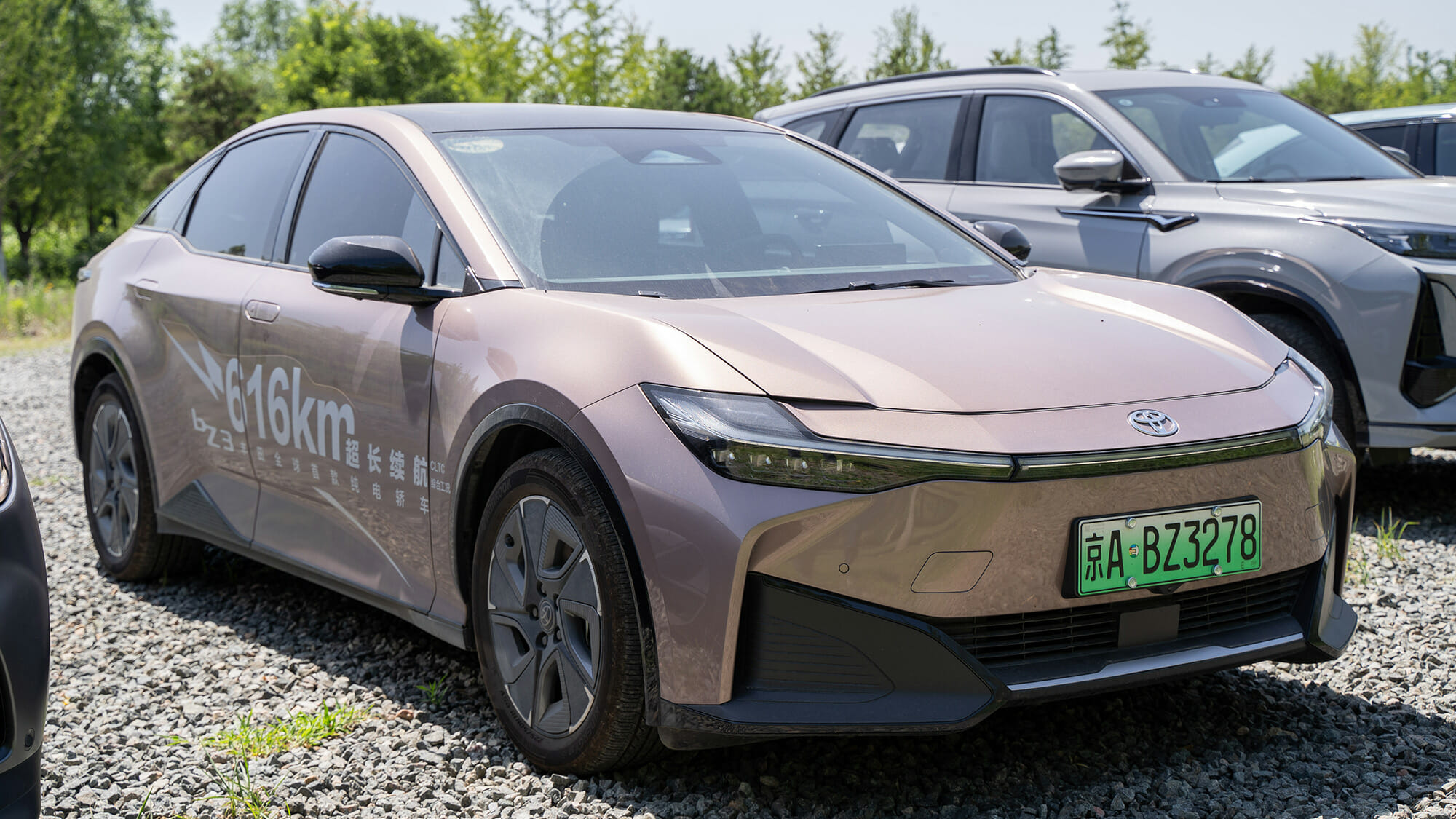

今年7月に中国・北京で最新の中国車25台に乗る機会を得ました。25台のうちBEV/PHEV車は合計17台。トヨタbZ3やホンダe:NS1/e:NP、などの日本ブランドをはじめ、まだ正式発売されていない最新モデルもあり、非常に貴重な体験となりました。試乗したのは北京にある巨大な公園内のクローズドな道路です。中国は日本で発行された国際免許で運転することは不可(ジュネーブ条約締結国ではないため)となるため、クローズドな公園内の道路での試乗となりました。

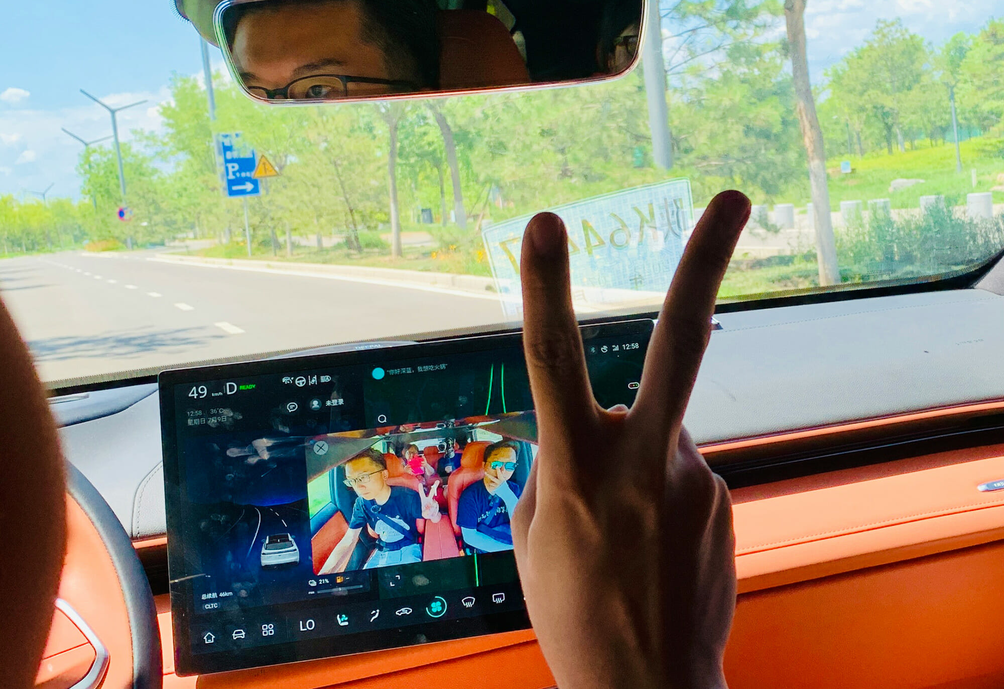

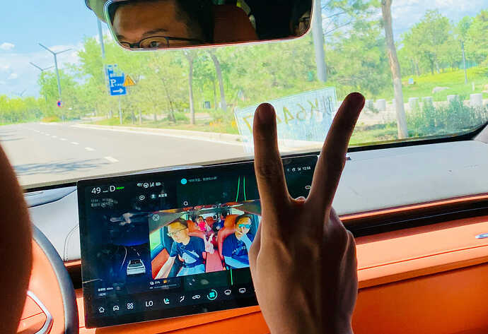

加藤 一番驚いたのは試乗車の中にあったディーパルS7です。運転中、ディスプレイに向かってVサインをするとクルマが自動的に車内の写真を撮ってくれました。Vサインだけではなく、音楽の再生、スキップ、一時停止などの操作がすべてハンドサインでできるんですね。もちろん、「右後ろの窓を少し開けてください」など音声で様々な指示ができるBEV/PHEVも当たり前のようにありますね。
張編集長 日本の皆さんは「なぜ、車に乗っている際、車内で写真を撮る必要があるの?」と思われるかもしれません。簡単に言えば、「思い出作り」のためです。車に乗っている全員が走行中に1枚の写真に同時に収まったら楽しいよね! という感覚は日本では思いつくこともないでしょう。中国ではそのような驚きのエンタメ性、智能化の新しいアイデアがまだまだ他にもたくさん生まれています。

張編集長 そうですね。中国市場にもトヨタ、ホンダ、日産などの日本製EVが売られており、これからも多数の販売計画があります。車自体の性能や信頼性にはとても期待できるものだと思います。しかしその設計が、多くの場合ガソリン車をベースとした設計になっています。運転しやすくて、実用性に優れるという日常的な車、走りの道具と使うための車……そんなイメージです。
