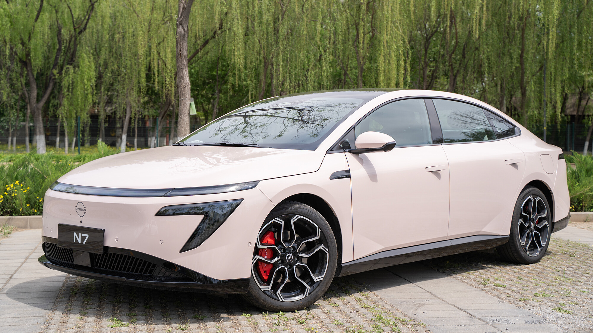

日産 N7ヒットの要因もおおよそbZ3Xと同じです。なにかと行く末が案じられる日産ですが、2025年4月に発売したセダン「N7」は大変好調な販売となっています。価格は11.99~14.99万元(約247~309万円)からと、シャオペン(小鵬)の「MONA M03」やリープモーター(零跑)「C01/B01」、長安汽車「ネヴォ A07」といった同価格・同車格の中華EVを射程圏内に入れる形です。
運転支援機能に関してはbZ3XのようにLiDARは採用していないものの、momentaと共同開発した同等のソフトウェアを搭載しています。中国人好みの先進性を感じさせるコックピットデザインと合わせ、bZ3XもN7、どちらも現地の需要を的確に捉えたことで大ヒットを収めました。

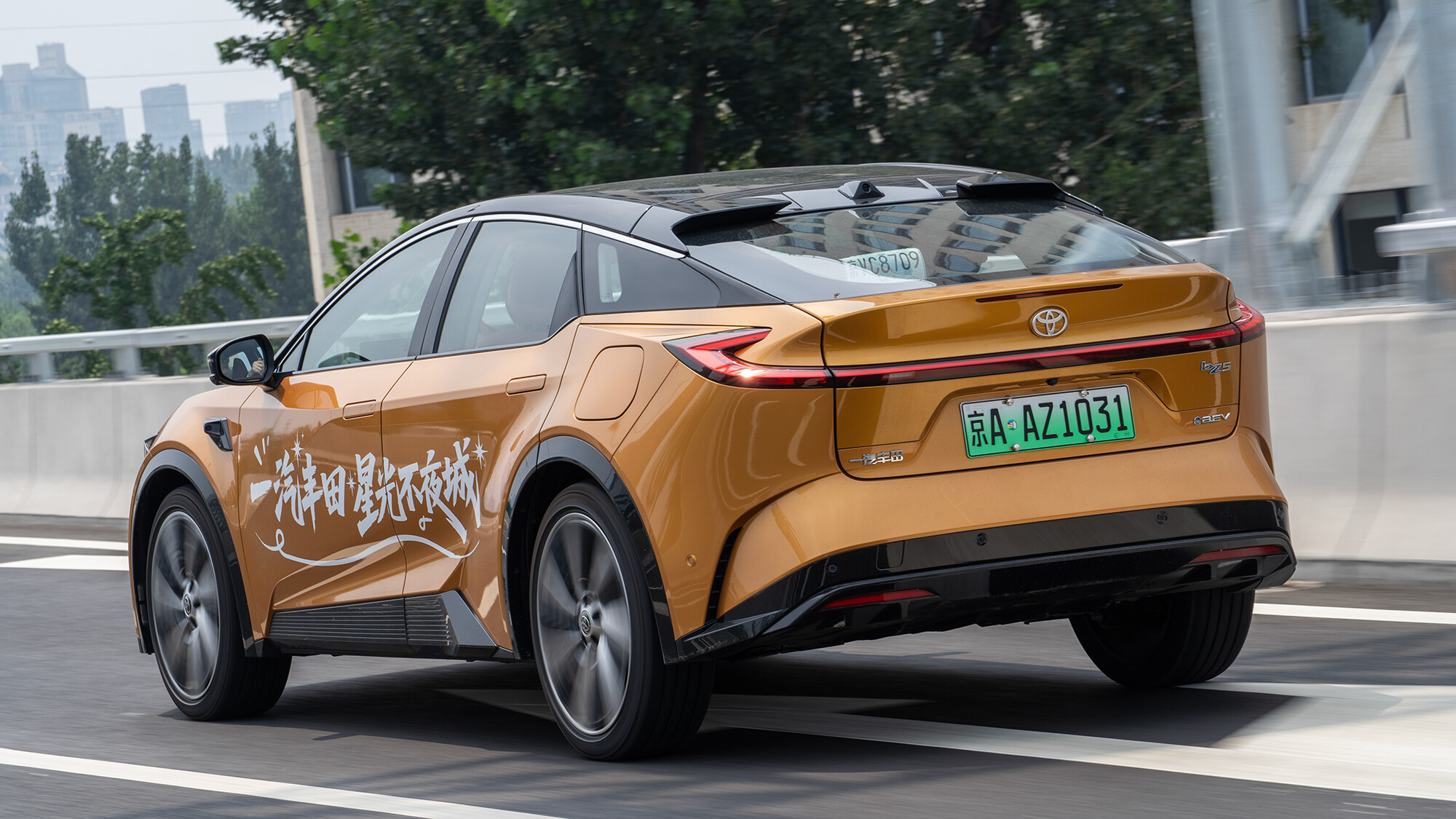

前置きが長くなってしまいましたが、今回の本題に移りましょう。最初に試乗したのは広汽トヨタではなく、一汽トヨタ(第一汽車との合弁)の「bZ5」です。コンセプトモデルも量産モデルもbZ3Xと同時に発表されましたが、発売はbZ3Xより2か月遅れること2025年5月に迎えました。ちなみにbZ5は当初「bZ3C」として発売予定でしたが、発売直前になって「bZ5」へと変更されました。

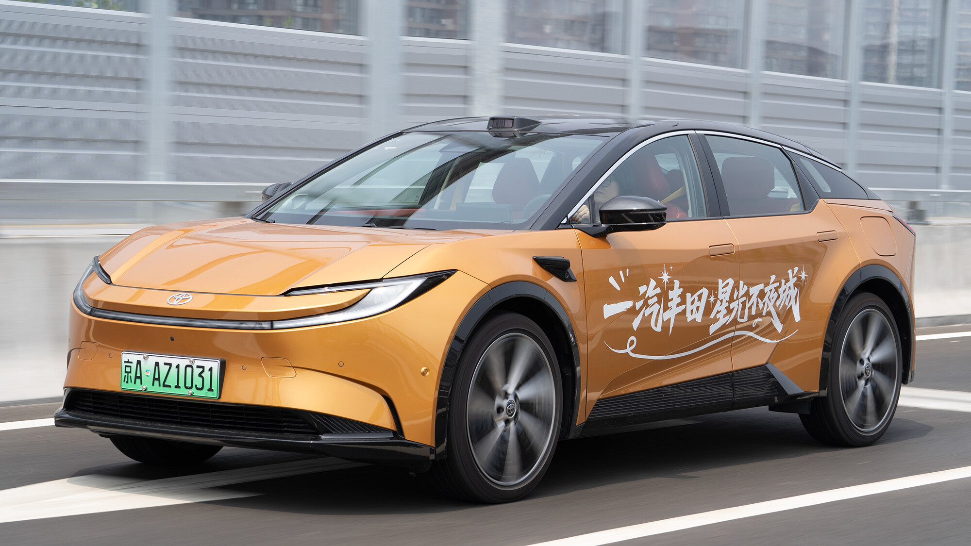

オーソドックスなSUV形状のbZ3Xに対し、bZ5では若年層をターゲットとした若々しい5ドアクーペSUVとなります。全長4780 mm x 全幅1866 mm x 全高1510 mm、ホイールベース2880 mmは「ハリアー」の全高を抑えたようなサイズ感で、ボディの厚ぼったさを打ち消す大口径ホイールと合わさってスポーティな印象も感じさせます。
bZ5は2023年に発売されたセダン「bZ3」同様、BYDとの合弁会社「BYD TOYOTA EV TECHNOLOGY(BTET)」を通じて共同開発されました。そのため、モーターやバッテリーはBYD製のものを採用しています。駆動方式は全グレードで出力268 hp/トルク330 Nmの前輪駆動となりますが、無闇に400~500 hp級のツインモーターにしないあたりに使い勝手の良さを重視しているのだろうと感じました。バッテリーは容量65.28 kWh/73.98 kWhの2種類、航続距離はそれぞれCLTC方式で550 km/630 kmと公表しています。
先述の通り、実際に運転すると扱いやすく、それと同時に必要なところではしっかりとパワフルなBEVであると感じます。運転支援の信頼感は上出来。中国の都心部では建物が密集している上に路上駐車などの障害物が多く存在しますが、そのようなシチュエーションでもルーフに搭載したLiDARユニットが周囲との距離を測定して教えてくれるので、そこまで不安にならずにスイスイと路地裏を駆け抜けていけます。

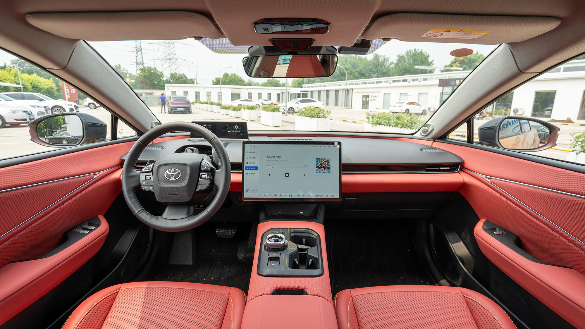

コックピットは昨今の中国での流行を反映させて物理ボタンを徹底的に排除、メディアやエアコンの操作は中央の15.6インチディスプレイに集約させています。操作性だけでなく安全性も考慮して筆者は物理ボタン派なのですが、こればかりは今の「現地の声」がそう望むので仕方ありません。いずれ中国の消費者も見せかけの先進性ではなく、運転中の操作性を考慮して物理ボタンの方が良いのでは、と気づいてくれたらと個人的には思います。
ウィンカー操作はハンドル盤面上の押しボタン、ライト/ワイパー操作はパドル状というユニークな構成ですが、慣れたらゲームのコントローラーのように最小限の手指動作で操作できるので案外良いかもしれません。
実はbZ5のサスペンションはbZ3Xよりも良い構成になっており、リアはbZ3Xがトーションビームなのに対し、bZ5はマルチリンクとなります。それゆえに後席における乗り心地は幾分か良いと思うのですが、一方で後輪が段差を超える際の振動音がキャビン内にかなり響く印象を受けました。バタつき感も否めず、この辺りは価格相応と割り切った方が良いでしょう。
bZ5は先述の2種類のバッテリーを設定、装備や運転支援機能の違いで「JOY」「PRO」「MAX」に分けた計6グレードを用意します。12.98~19.98万元(約268~412万円)とbZ3Xよりも2~4万元(約41~82万円)ほど高い価格帯なのでbZ3X並みのお得感は無いかもしれませんが、発売初月の販売台数は約1600台を記録、今後の伸びに期待が寄せられます。

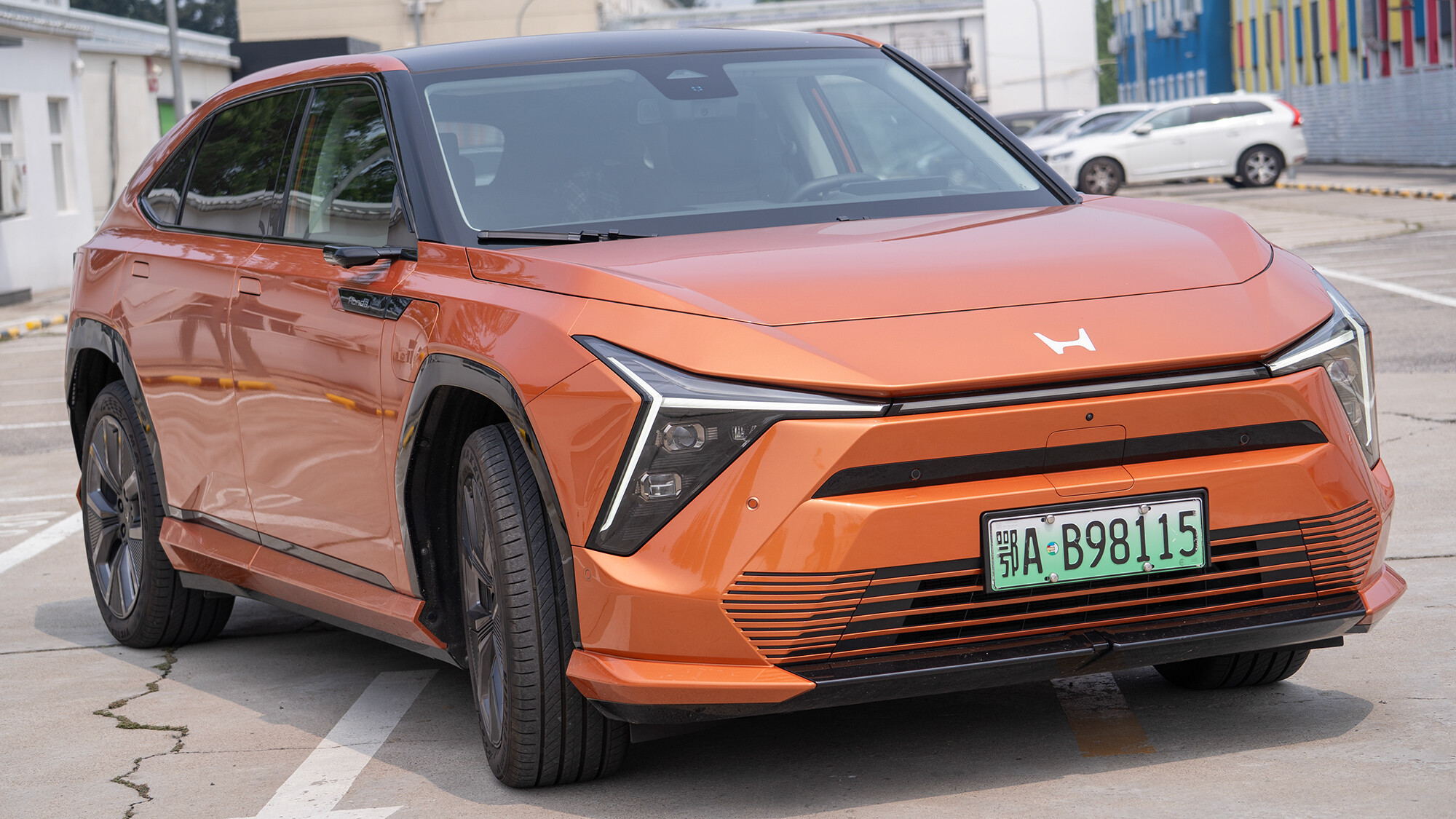

こうした中、2024年には新たなBEVサブブランド「イェ(火へんに華)」をローンチし、まずはSUV「S7/P7」を東風ホンダと広汽ホンダから発売すると発表しました。e:N車種と比べて大幅に向上したデザインや走行性能には筆者も発表当初より期待しており、今回ようやく東風ホンダが製造・販売する「S7」への試乗が実現した形です。

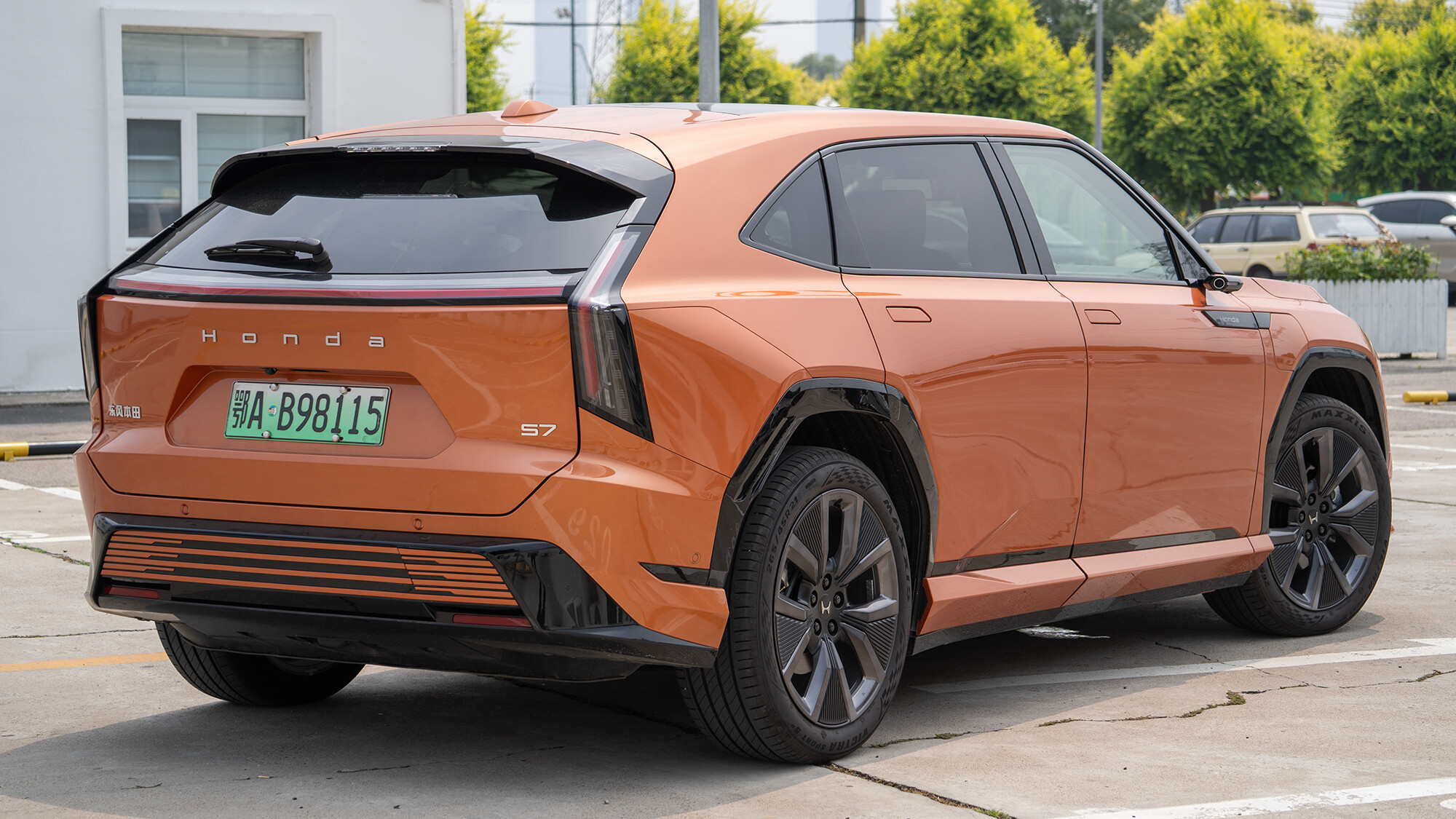

ボディサイズは全長4750 mm x 全幅1930 mm x 全高1625 mm、ホイールベースが2930 mmとホンダの「CR-V」より若干大きいですが、全高を低めに抑えることでSUVながらもハッチバッククーペのようなカッコ良さを体現しています。エクステリアデザインはシャープな印象で、水平基調のラインを多用した近未来的な印象をも感じさせます。
東風ホンダのS7と広汽ホンダのP7は基本的に中身が同じ、前後のデザインで差別化を図る姉妹車です。例えばフロントマスクはS7が左右のデイライトを一体化させて「X」を描くのに対し、P7は「コの字」デイライトを有し、その2つをイルミネーションで繋ぐデザインが目を惹きます。
大きな特徴のひとつがデジタルアウターミラーの採用です。2020年発売の「ホンダ e」でも採用していましたが、ホンダeではカメラがドアに密着していたのに対し、S7/P7は通常のミラーのようにアームを介し、円筒形のカメラユニットが突出しています。映像はドアノブの真上にあるディスプレイに投影されます。

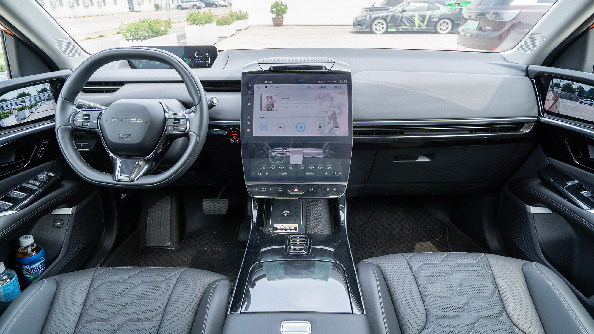

コックピットはデジタルアウターミラー用以外に、インストルメントパネル用9.9インチ、そして中央に鎮座する12.8+10.25インチのディスプレイが存在します。センターディスプレイ上側はメディアやナビ、各種アプリを表示するのに対し、下ではエアコンの調整を担当します。エアコン操作用ディスプレイが分けられているスタイルはマツダ MX-30や、14代目トヨタ クラウンでも見られますが、比較的頻繁にエアコンを操作する筆者にとってエアコン操作メニューが常時表示されるのはとても助かります。
