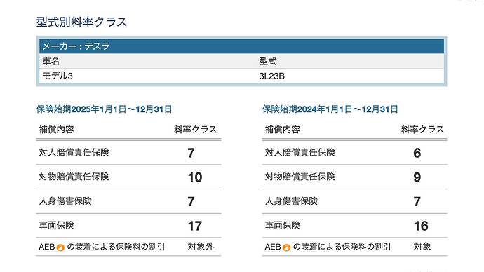

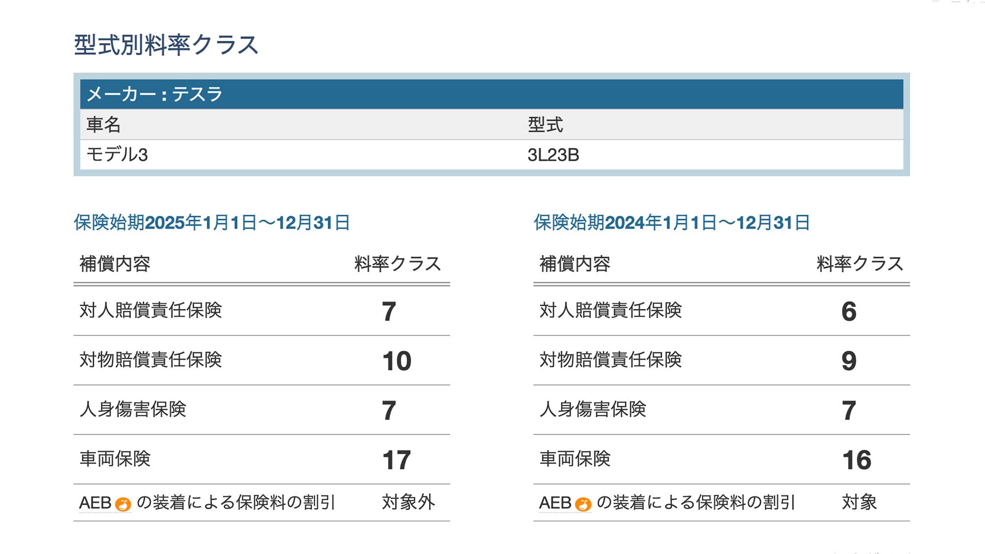

実際、損害保険料率算出機構が公表しているテスラ各モデルの「料率クラス」(車両)を調べてみると、モデル3の中には2024年も2025年も車両保険の料率クラスが「17」の型式(3L13T/3L23)があり、中にはモデル3(3L23B)のように、2025年から対人、対物、車両保険が1クラスずつ上がって車両保険が17になった型式もあります。
ただし、同じモデル3でも型式によっては車両の料率クラスが24年も25年も「13〜14」と低めの型式もあります。車両だけではなくテスラ車の料率クラスは年々上がっていますが「料率クラス」についてどのような種類があり、何を基準に決まっているのかを説明します。

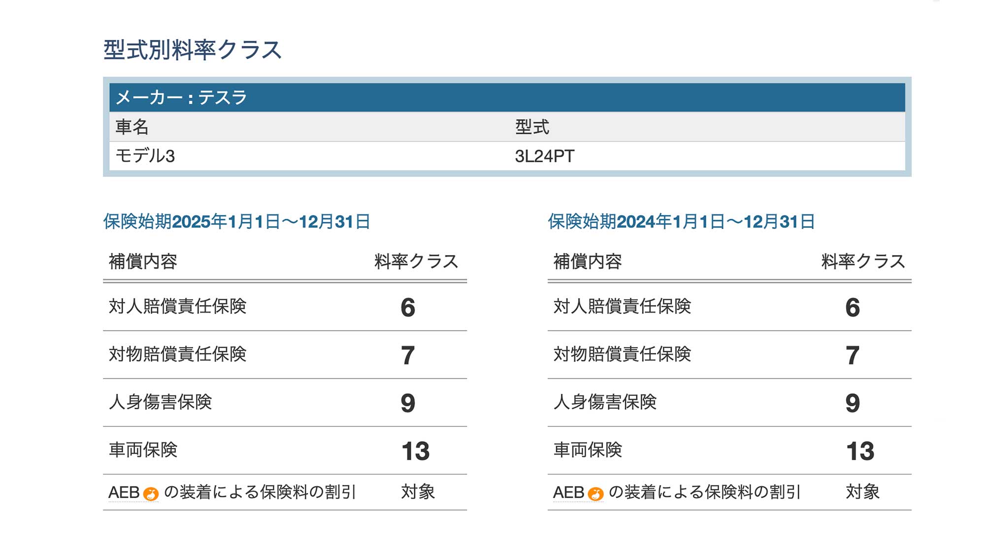

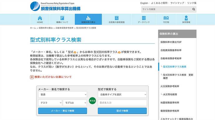

そしてこれらの保険料の算出に大きく影響するのが損害保険料率算出機構による「型式別料率クラス」の評価です。料率クラスには ①対人 ②対物 ③人身傷害 ④車両 の4種類があり、軽自動車で1〜7段階(2024年までは3段階)、普通車で1〜17段階まで設定がありクラスが高くなるほど保険料が高くなります。
料率クラスは毎年型式ごとに過去3年間の保険料と保険金を集計して損害率を算出。平均損害率よりも20%以上高ければ料率クラスが1つ上り、±20%以内の場合は料率クラスは前年のまま据え置かれます。同じ型式のテスラ車がたくさん事故を起こして多額の保険金を支払う事態となれば、自身が無事故であっても料率クラスが上がって保険料が高くなることもあります。また、損害率は事故の比率ではなく台数が関係してくるため人気のグレード(販売台数が多い型式)は料率クラスが高くなる傾向があります。

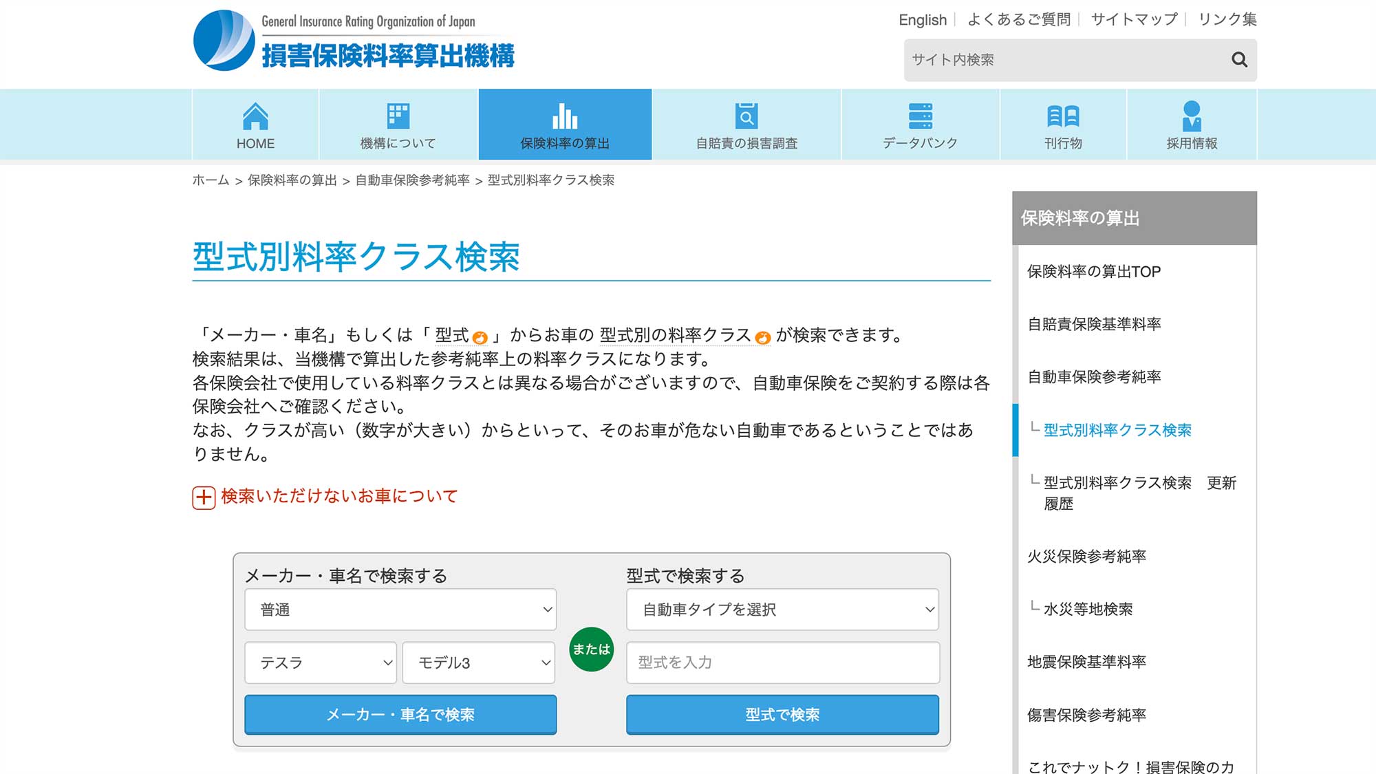

4つの項目について17段階で評価する料率クラスは損害保険料率算出機構の公式サイトで誰でも調べられます。

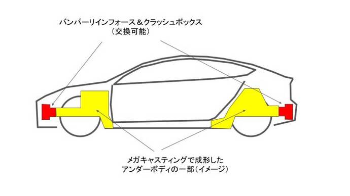

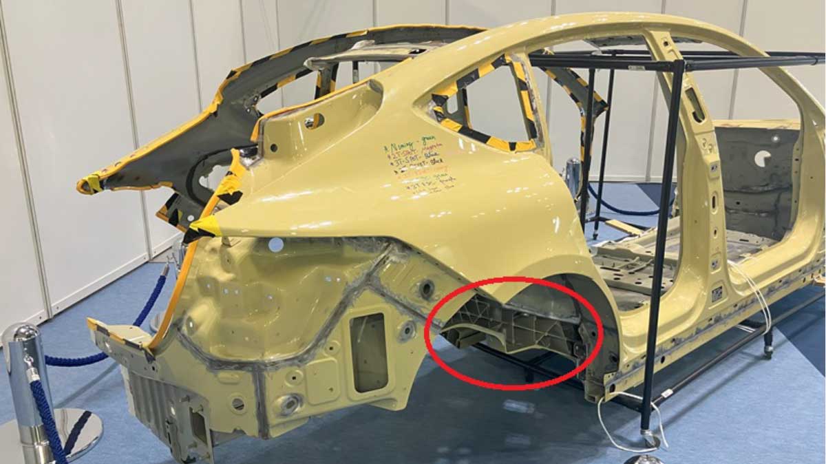

テスラの修理代が高い、時間がかかる理由の最たる理由はテスラ独特のボディ構造「ギガキャスト」(メガキャスティングなどの呼び名も)に関係しています。ギガキャストはテスラが開発した革新的なボディ構造で複数の部品をアルミダイカストで一体化することで製造コストを大幅に削減できるメリットがあります。
現在は、NIOやシャオミといった新興EVメーカーが一部にギガキャストを採用しているほか、2026年以降トヨタやホンダ、日産などの国産メーカーもギガキャストを採用した新型車を発表する予定があります。このギガキャスト構造がなぜ、修理代の増加につながるのか? 現役自動車メーカーのエンジニアであるHALさんに説明を頂きました。
Q. ギガキャストで作られた部品は修理ができないのでしょうか?

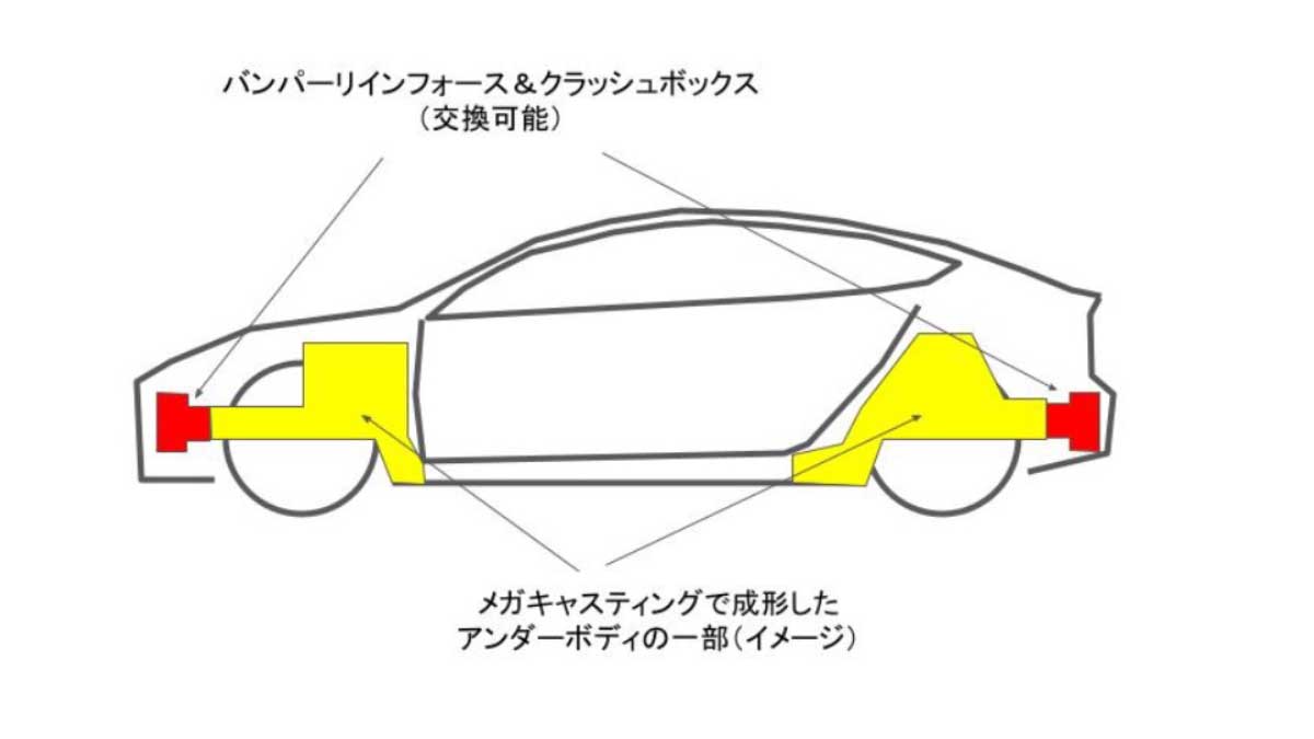

部品自体の修理はできないと考えてください。アルミ部材の修理は鉄よりも難易度が高く、ギガキャストほど大きく複雑なアルミダイキャスト部品を修理して元のクルマの性能を保証できる業者はいないはずです。また部品ごと交換することも実質不可能です。理由はクルマを組み上げる順番です。テスラを含むモノコックボディのクルマは、まずアンダーボディから組んでその上にアッパーボディを組んでいきます。そこからエンジンやシャシー、内装、艤装部品を組み付けるため、ギガキャストなど、アンダーボディの大きな1パーツを脱着するようにはできていません。
Q. テスラの板金修理で気を付けるべきことは?
ギガキャストが使われていたら修理ができないというわけではなく、多くの事故で修理は可能です。なぜなら自動車事故のほとんどはエアバッグが開かないような軽微な衝突だからです。その時に壊れるのは、前後のバンパーやフェンダー、ドアパネルですが、これらは交換可能な部品です。特に車両前後にあるバンパーリインフォースやクラッシュボックスは効率よく衝突のエネルギーを吸収し、ボディ骨格を変形させない構造になっています。そのため、事故の大部分を占める低速での衝突なら、ボディ骨格がギガキャストでも修理できます。問題は骨格が変形するほどの大きな事故でしょう。
詳細はHALさんのブログ「現役自動車エンジニアによる技術解説」の記事「テスラの『メガキャスティング』は修理できないのか?」をご覧ください。

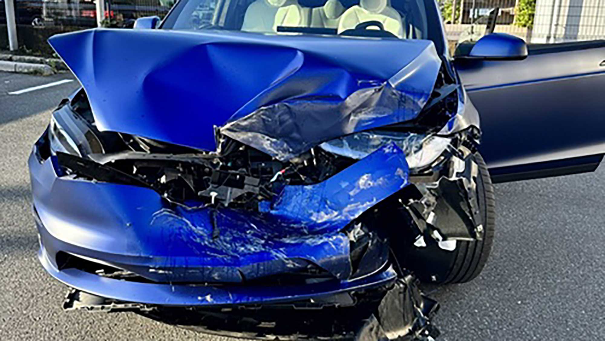

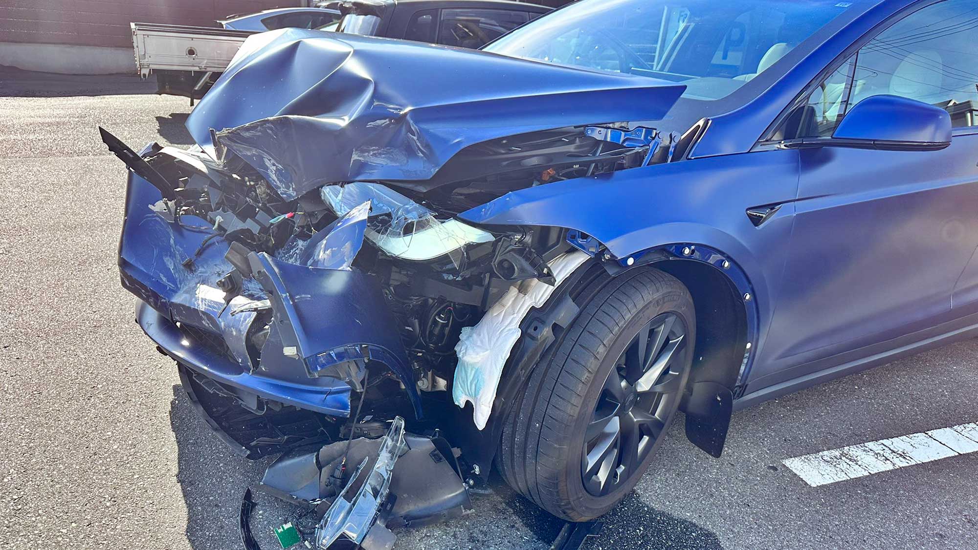

実際に昨年6月、酒気帯び運転のトラックに交差点で突っ込まれ全損扱いとなったテスラモデルXのオーナーSさんも過失ゼロの完全な被害者なのに、相手側保険会社の対応に苦慮させられた一人です。
「まず、困ったことは大破したモデルXが全損なのか、修理可能なのか? それを見極めるまでにすごく時間がかかったことです。最初に見積もりを依頼したのは神奈川県内にあるテスラの認定工場でしたが、『見積もりだけで3か月、修理には1年掛かる』といわれました。この会社はフレーム測定もせずに『フレームは大丈夫だから600万円くらいで直せる』という判断でした。見た目だけ直しておこうという算段だったのかもしれません。
フレームが曲がっているのは保険会社のアジャスターも確認していましたが、すべての修理見積もりを出さないと全損も修理も認めないといわれました。ところが、加害者側の保険会社からは代車は30日までしか出せないと……。
こちらは過失ゼロ。相手は飲酒運転で信号無視をして突っ込んできたんです。おかしな話ですよね? あと、事故の2か月前に100万円かけて装着したプロテクションフィルム代も半額しか出さないといわれました。加害者も私も同じ保険会社(損保ジャパン)でした」(モデルXのオーナーSさん)
過失ゼロなのに、代車はわずか30日しか出ないとは……。テスラのように見積もりだけで3か月もかかるようなクルマは大変なことになります。Sさんは弁護士にも相談し、何度か交渉してもらったものの代車提供期間の延長は取り合ってもらえませんでした。
「代車を30日以上使うのであれば費用は裁判を起こして加害者に請求してくださいと言われました。さらに裁判で負ければあなたの支払いになると。万が一でもそうなったら怖いので代車は30日で返しました……」(Sさん)
Sさんは今、代車費用の返金を求めて加害者を提訴する準備を進めています。
その後、SさんのモデルXは大阪にある国内トップの修理技術を持つことで知られるテスラ専門の修理工場「ビーライト」に入庫し「全損」に認定されました。車両新価特約(新車特約)適用も認められ新車購入をすることになりました。しかし……
「モデルXは私が買ったときよりも新車価格が値上がりしていました。値上がりの分は新価特約ではカバーできず、同じものを買うにしても156万円の追加が必要となってその費用は自腹で支払うことになりました。3年間の無料充電が付かない(70万円の損害)、金利アップ(約50万円の損失)も補償されないといわれました。こちらは何の非もない100:0の事故なのに……」(Sさん)
