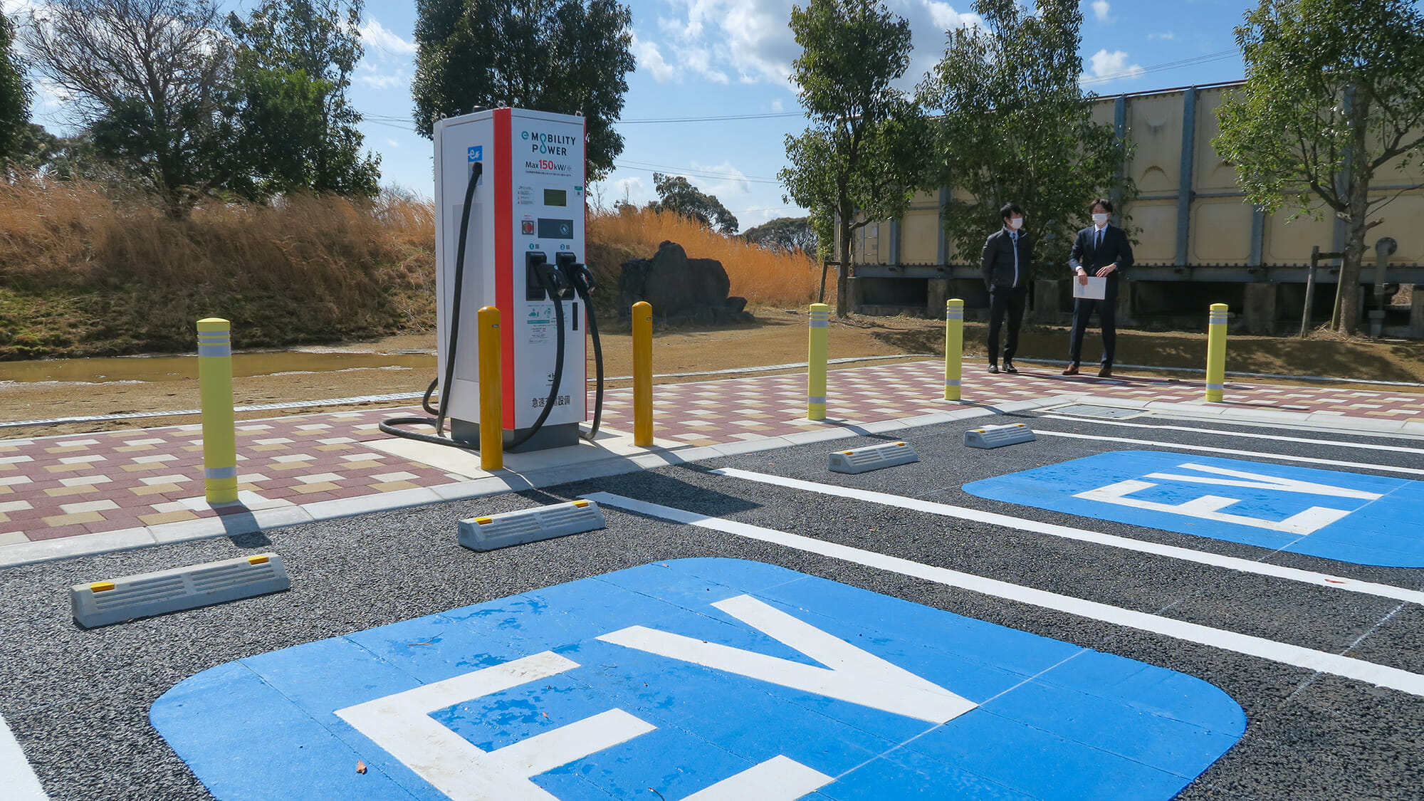

2023年3月2日、ようやくこの日が訪れました。新東名高速道路の浜松SA(上下線)と、駿河湾沼津SA(上下線)に最大出力150kWの新型急速充電器が設置されました。さらに、浜松SA(上下)にはニチコン製のマルチプラグ器(最大90kW)6口を併設。駿河湾沼津SAでも、下り線にはニチコンのマルチプラグ器を4口、上り線にはABB製の最大56kW×2口器を2基併設。浜松SAでは全部でEVなど8台分(既設器を入れると当面9基)、駿河湾沼津では6台分の急速充電器が並ぶことになったのです。

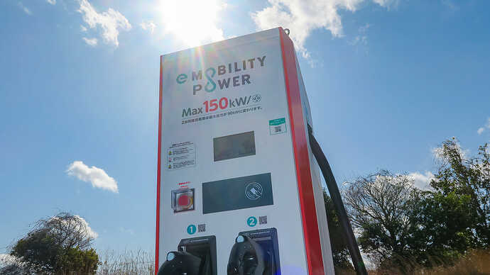

まず、2カ所のSAに設置された最大150kW器は、ABB製のTerra184という機種です。定格出力は180kWでマルチプラグ(ケーブル2本出し)になっており、1台で使用時は最大150kW、2台同時充電器にはそれぞれ最大90kWの出力となります。ただし、ケーブルは90kW器と同じ仕様で、最大150kWの出力が得られるのは充電開始から最大で15分間に制限するブーストモードが採用されています。

浜松SAに新設された充電スペースには、8台のEVが同時に充電できる高出力急速充電器がズラリ。日本のEVユーザーにとっては、まさに夢見た光景が出現しました。関係者のみなさん、ありがとうございます。そして、今後はさらに全国各地のSAPAで「高出力器複数台設置」が進んでいくことを願っています。

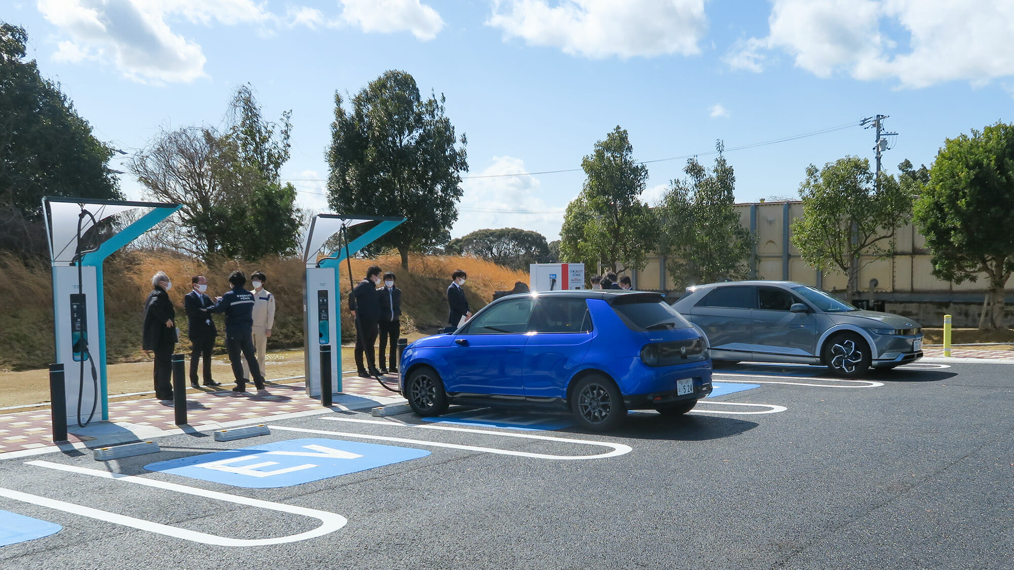

挨拶と機種解説に続いて、150kW器による充電のデモンストレーションもありました。日産が用意したアリアB9 e-forceは、120kW以上。eMP社員の方のマイカーというBMW i4では、140kWを超える出力で充電できていることが確認できました。

まず、日本では初設置というABB製の150kW器。これは、急速充電器の最大出力が150kW級(400V×350A)ということであり、充電する車種によって受入可能な出力は異なります。したがって、急速充電出力が最大30kWに抑えられている日産サクラや三菱eKクロスEV、また、最大電流が105A程度の三菱アウトランダーPHEVや、最大50kW以下に制限されている旧型リーフ、三菱アイミーブなどで充電しても、車両側で受入可能な出力でしか充電できません。150kW器の恩恵を得られるのは、日産アリアや輸入EVの一部など、90kWを超えるような高出力急速充電に対応した車種ならではということは理解しておきましょう。
ニチコンのマルチプラグ器が空いているのに、急速充電性能が低いEVやPHEVが150kW器を使っていて、後から高出力対応のEVが入ってきたら少し気の毒(せっかくの高出力急速充電性能を発揮できない)なことになります。自分のEVがどのくらいの出力で急速充電できるのかということを確認しておき「90kWは無理」な車種であれば、できるだけ150kW器は空けておいてあげるよう配慮(もちろん、他が満車なら気にする必要はないですけど)するのがスマートです。

新設された150kW級急速充電器はABB製です。高速道路でABB製の急速充電器というと、今回、駿河湾沼津SA上り線にも設置された56kW×2口器と同じものがあちこちに増えつつあって、ヒョンデ IONIQ 5 でエラーが出て充電できないという事例を耳にしていました。というわけで、取材にはエニカで IONIQ 5 を借りて行き、ABB150kW器での充電を試してみました。
結果は問題なし。30分間ほぼぶっ通しで80kW以上(おそらく200Aの最大電流)出て、30分間で40kWhほど充電できました。

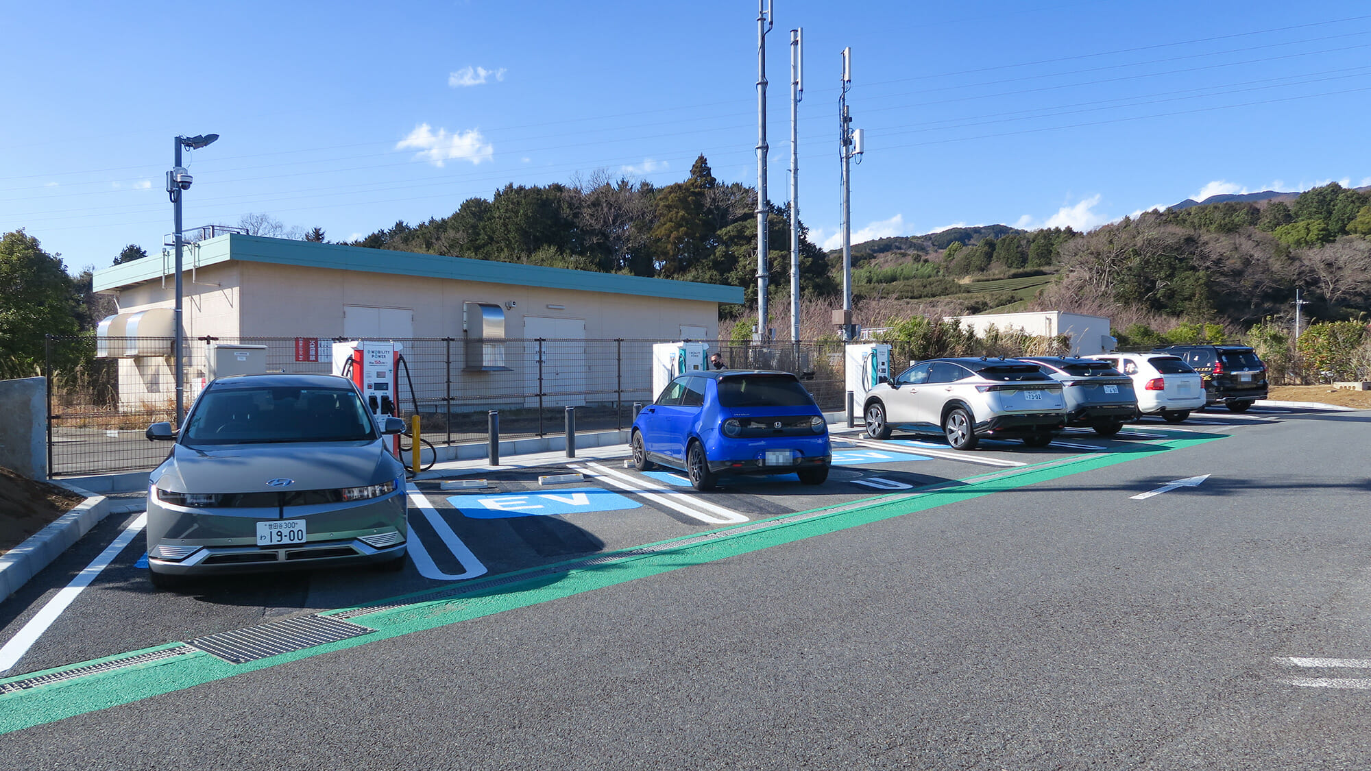

浜松SAからの帰り道。東京まで戻れる電池残量はあったのですが、できるだけバッテリー残量多くシェアカーを返却してあげたかったこともあり、せっかくなので同時に運用開始された駿河湾沼津SA上り線で急速充電を行いました。
駿河湾沼津SA、下り線は浜松へ向かう往路で立ち寄ってみて、ニチコンマルチプラグ器と150kW器併設であることを確認していました。上り線は、150kW器1基(2口)と、ABBの120kW器2基(各2口)が設置されていました。
すると、EVsmartブログにも寄稿してもらっているライター篠原さんのHonda-e、そしてセレモニーに出席していた日産関係者のアリアが2台。合計4台のEVが同時に充電するというシチュエーションになったのでした。以前から、EV関係のイベントに参加するとルート上で充電渋滞は覚悟の上! が当たり前でした。でも、6台分とか8台分の充電器が並んでいれば、同時に4台なんてへっちゃらです。本当に、高出力器複数台設置のありがたさを実感できました。
