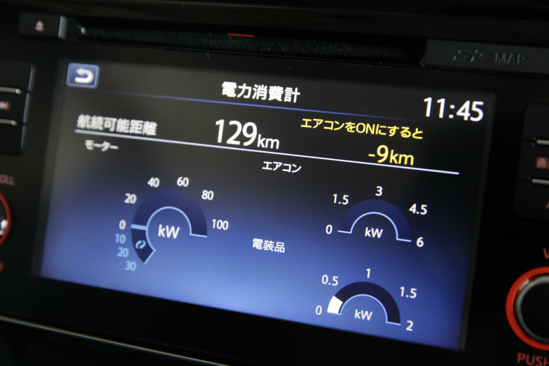

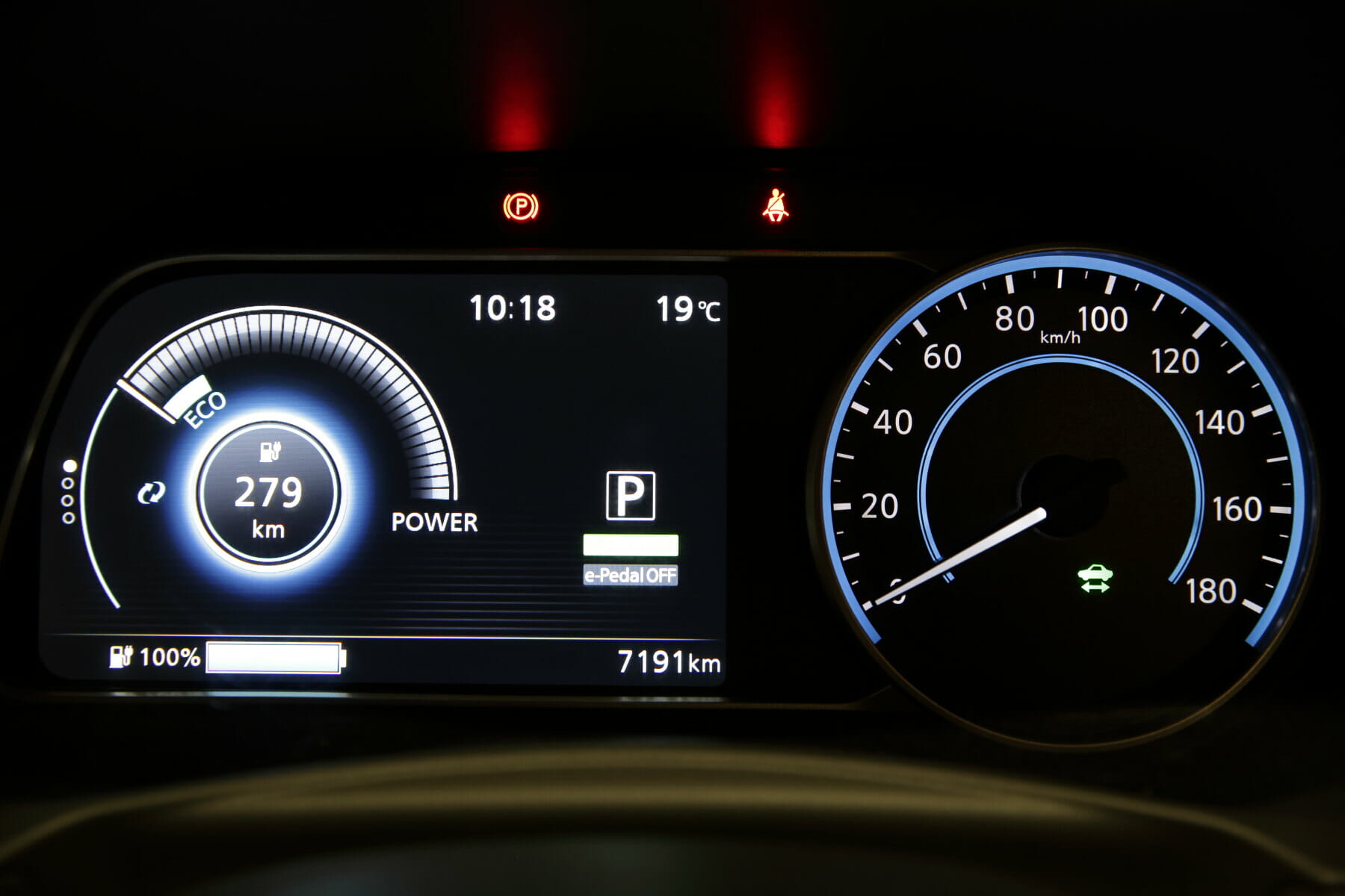

日産本社で新型リーフを借り出した際、まず電源を入れて航続距離を確かめた。さすがにカタログ数値の400kmではなく、279kmと表示されている。アメリカのEPA基準では151マイル、つまり240km強だから、やや強気な数値に見えるだろうが、目安を表示するのにあらゆる条件をあらかじめ設定することは不可能だし、テストコースのような状況なら理論的に可能な数値なのだろう。JC08モードからはじき出されたカタログ数値と現実の乖離はむろん問題だが、いかに最新のEVとはいえ、これからどんな状況の道路を走り出して、どのぐらい航続距離に影響が出るか?はドライバーの感覚でいまだ補わざるをえない。そのうち、ナビが示すルートと渋滞情報を反映して、事前シミュレート済みの予想値表示が可能になったりするのかもしれないが、新型リーフはエアコンを使った際にどのぐらい航続距離が失われるか、分かりやすく表示モードがある。いずれにせよフル充電スタートから200km前後の行動範囲がついてくる、というリーフの感覚は分かりやすい。そしてその半径の中で、急速充電を含め充電ステーションの設置数が充実してきた日本の路上で、電欠に陥る状況は想像しづらい。そうした安心感をもたらせるスペックという意味で、2代目リーフがリチウムイオンバッテリーを初代の30kWhから40kWhへと、増やした意義は大きいといえる。太陽の下に連れ出してみると、パール系のホワイト&ブルーのツートンをまとったリーフはなるほど、なかなかグッド・ルッキングな一台といえる。この佇まいなら、欧州Cセグメント辺りの輸入車を相手にしても見劣りしない。エコ減税の対象ではあるが、315万~399万円(数百円の端数はある)の車両価格に見合うプレゼンスを得たことは、オーナーとその予備軍にとって歓迎すべきことだろう。EVを選ぶためのハードルは、自宅に駐車場があること、とか、バッテリーの経年劣化、航続距離の短さ、万一電池切れになったときに積車で回収するしかないことなどですが、ガソリンの携行缶のような、電池切れになった時にこれをセットすればとりあえず30kmくらいは走って帰ってこれる、みたいなユニットがあると、かなりハードルが下がるように思います。

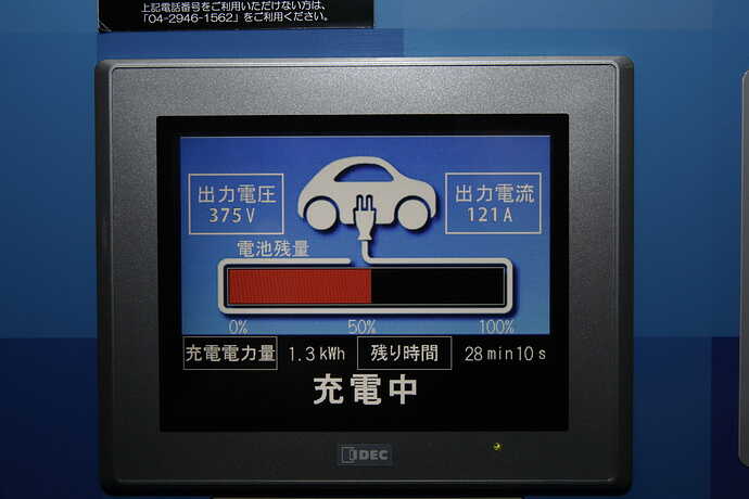

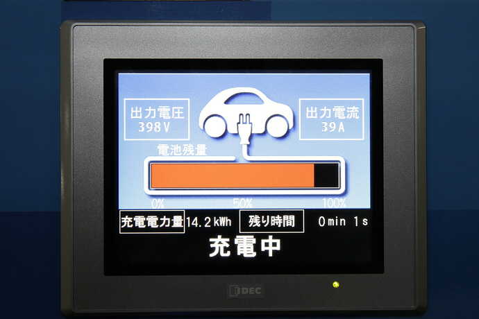

バッテリーが空に近い=内部抵抗が高い=同じ125A流しても発熱は内部抵抗に比例、というわけで、例えばテスラだと空320Vと満タン400Vの差は25%ですが、その分内部抵抗が高く、発熱も多くなるんですよね。バッテリークーラーがない車種では、温度が高くなることが予測される場合には容量が少ない状態から急速充電するな、というガイドも理解できます。実際テスラでも、走行中はバッテリー温度45℃とかでもバッテリークーラーは入らないのですが、そこで3%とかまで減らして急速充電かけると、まずバッテリークーラーが入って温度を40℃以下まで下げてから、5分後におもむろに120kWで急速充電を開始します。

匿名様、ありがとうございます。どうしたらよかったのか、というより、事実として出発時満充電で、仮に200km走行できたとして総行程は400kmですから、2回の充電でそれぞれ100km分ずつ充電できれば足りることになりますね。100km分は15-17kWhくらいでしょうか。一回の50kW充電で17kWhが充電できないというのはやはりちょっと不思議な気がします。もし覚えていらっしゃったら、バッテリー温度もどのくらい(レッドゾーンとか?何目盛りとか)だったか教えてください!仮に17kWhを30分で充電するとするとこれは44kW充電器ならギリギリ、40kW充電器だと多分充電3回になるのは、バッテリー温度に関係なくそうなると思います。40kWのケースでは、電池の能力ではなく、そもそも充電器の能力が40kWhバッテリーに対して低いため、充電が遅くなってしまうのです。

発熱は、I^2Rに比例します。ですから充電速度が2倍(=出力2倍)なら、発熱は4倍になります。ですからバッテリー温度の点からは、逆に40kWのほうがいいのです。44から40で9%しか減っていませんが、発熱は19%増えてしまいます。でもその分9%時間も伸びるので、結局9%の発熱増ということになります。しかし今回の旅行では実質走行可能距離を200km伸ばさないと帰れないわけですから、急速充電間隔を空ければ空けるほどバッテリーが冷えてよいわけで、チョイ早めに行き30分、帰りはできる限りギリギリまで待って30分、だと何とかなるのかも。
