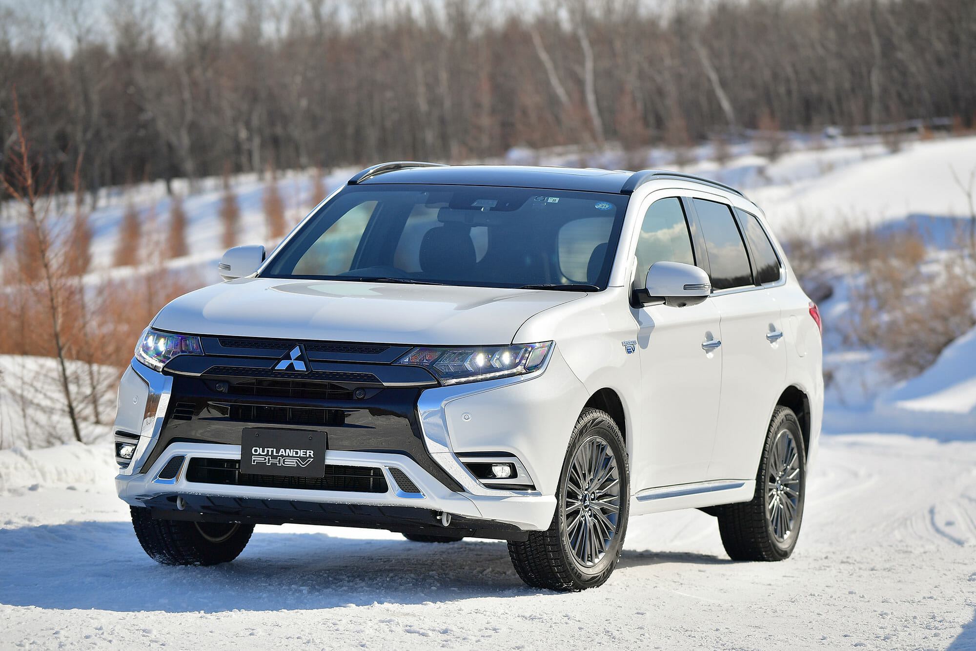

三菱アウトランダーPHEVを雪上の特設コースで試す機会を得た。雪上ドライブは低い速度でクルマの限界域の挙動を知ることができるため、クルマの車両安定技術やトラクション性能、コーナリング性能などを試すのにもってこいだ。アウトランダーPHEVはモーター駆動の電動車ならではのアクセルレスポンスの良さや、パドルで強さをコントロールできる回生ブレーキ、それに高性能の4WDシステムが有効にはたらき、常にクルマをコントロール下に置くことができた。

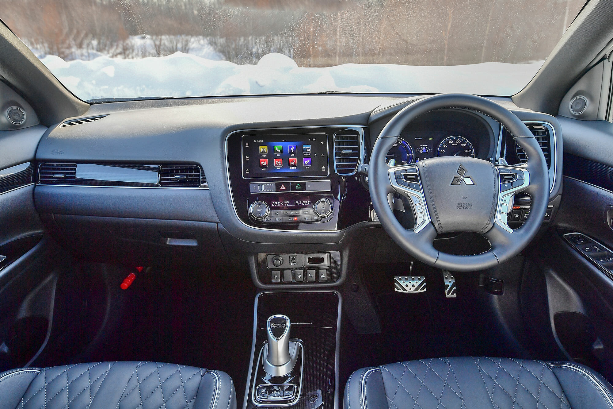

パワートレーンについては、乗り始めてすぐに力強さが向上していることを体感した。より少ないアクセルペダルの踏み込み量でも求める速度に達するという印象。ペダルをやや深く踏んで加速しても従来型よりもエンジンが始動するタイミングが若干遅く、頻度も低く感じられる。ICE(エンジン車)でマニュアル変速する時のように、ステアリングの裏側にあるパドルを操作することで回生ブレーキの強さをコントロールできる。これが楽しい。減速時、まずアクセルオフである程度の減速度が得られ、足りなければ左パドルを引くごとに減速の度合いが強まる。急のつく操作が厳禁とされる雪上では、フットブレーキを踏んで減速するよりも微妙なコントロールをしやすい。

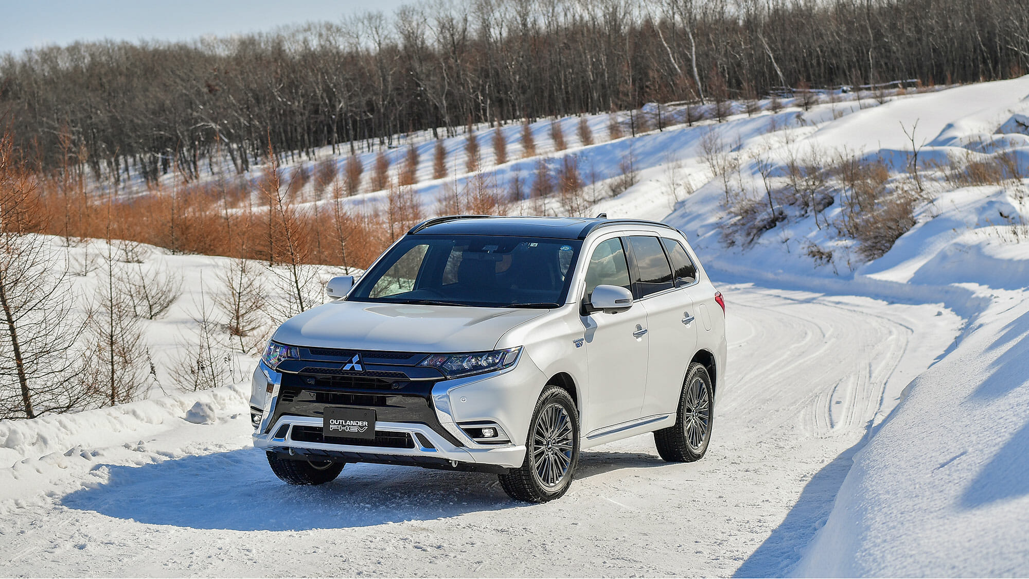

三菱がS-AWC(スーパー・オールホイール・コントロール)と呼ぶアウトランダーPHEVの4WDシステムは素晴らしい。基本原理は新しいわけではなく、かつてWRCで大暴れしたランエボが採用していたシステムの言わば電動車版。クルマを前へ進めることと曲げることを高い次元で両立させている。前後ツインモーター式の4WDなので、プロペラシャフトは存在しない。前後のモーターを独立して制御するため、前後トルク配分は自由自在(通常時はフロント45%、リア55%)。前輪か後輪かどちらかがスリップすると、瞬時に駆動力を失っていないほうの車輪(モーター)にトルクを重点配分する。コーナーに差し掛かると、必要に応じて内側の前輪のみにブレーキをかけて車両の向きを変えやすくするAYC(アクティブ・ヨー・コントロール)が備わる。
複雑なシステムを採用するものの、複雑な操作を強いられるわけではない。ドライバーは直線ではアクセルとブレーキを操作し、コーナーではそれにステアリングを操作を加えるだけで、思い通りのラインをトレースしていくことができる。制御がきめ細かく、瞬時に行われるため「前輪がスリップしたから後輪にトルクが移動したな」とか「内輪をブレーキでコントロールして曲がりやすくしたな」と体感することはできない。ただ、あれっ結構なペースで曲がれちゃったなと感じるのみ。
クルマの運動性能は絶対的な車両重量や前後重量配分、それにタイヤの性能にも大きく左右されるため、アウトランダーPHEVが低ミュー路で最高の走破性を誇るとは限らないが、トルクを前後左右輪へ最適配分する能力という意味では、ツインモーター式4WDは最高レベルといえる。電気信号によってコマンドを出すほうが、シャフトを通じてトルクを伝え、メカニカルなデフによって差動するよりも明らかにレスポンシブだからだ。
