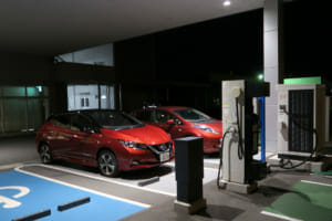

日産プリンス販売四日市本店には、90kW器と44kW器の2台の急速充電器がありました。到着時、90kW器には旧型リーフが充電中でしたが、数分待っただけで終了。無事に90kW器初体験に臨むことができました。
ここでは30分で残量5%〜52%まで、27.3kWhを充電することができました。
とはいえ、繋ぎ始めから出力は「343V×170A=58.3kW」しか出ていません。残り10分まで「367V×159A=58.3kW」。そこから徐々に出力が落ち始め、残り5分では「369V×133A=49.1kW」になりました。
期待した70kWオーバーとはならず。清水PAを出た直後に確認した電池温度は、目盛りが半分をやや超える程度。90kW器急速充電を終えた表示を確認すると、半分を大きく超えて赤目盛りに近づいていたので、プログラムでの制限で58kWに出力が調整されたのではないか、と思います。と、想像だけでは頼りないので、広報車の返却時、日産グローバル本社前の90kW器で再度充電してみることにします。
ともあれ、期待した出力は得られなかったものの、90kW器で充電できる電力の大きさは、充電量の図を清水PAのものと比較してみるとよくわかります。ほぼ空の状態から、30分で50%以上に回復するのは心強いですね。大容量電池搭載EVでのロングドライブ時に、高出力の急速充電が強い味方であることを実感できました。
そもそも、横浜〜東京・青山〜一升びん四日市店〜日産プリンス販売四日市本店の約405km。清水PAでのトイレ休憩15分充電1回だけで、とくに省電費運転をすることもなく(むしろ勝手な思惑で電気を無駄遣いしようとしたりもして)当たり前に走り切れてしまうe+の航続距離性能を、しっかりと確認することができました。
90kW器初体験で印象的だったのは、ケーブルが太いこと。このディーラーには44kW器が併設されていたので、ケーブルの太さを比べてみました。印象として倍くらいはあります。取り回しが大変なので、ますます充電口の位置や充電区画の配置が大切になりますね。

翌日、広報車返却前にグローバル本社前の90kW器で再度急速充電してみました。
30分で残量表示20%〜77%まで、繋ぎ始めの最大出力はカタログスペック通りの73kWで充電することができました。このときの電池温度表示は、半分を少し下回るくらいの位置でした。
30分間の充電電力量は29.2kWh。最大58kWしか出なかった四日市では27.3kWhでした(充電開始の残量が違うので一概に比較できないですけど)から、最大出力が落ちたからといって嘆くほどの差ではないともいえます。
