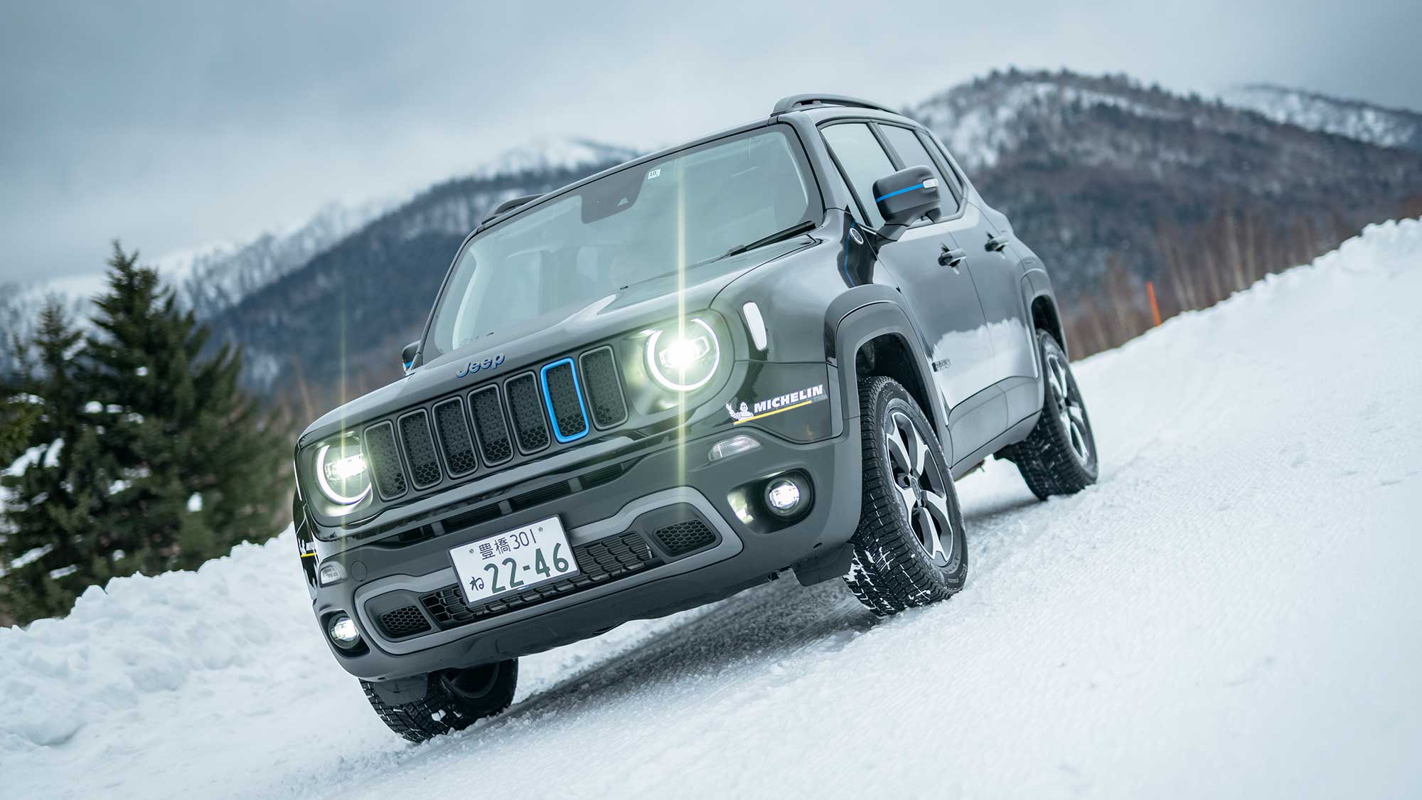

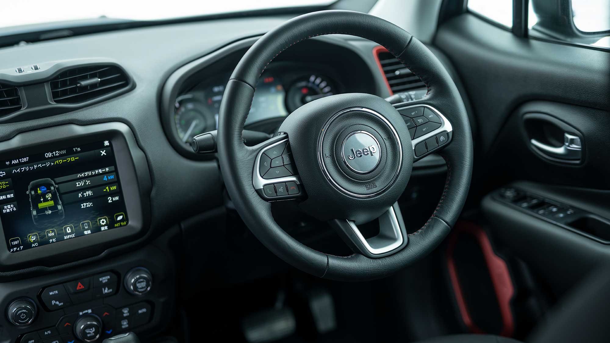

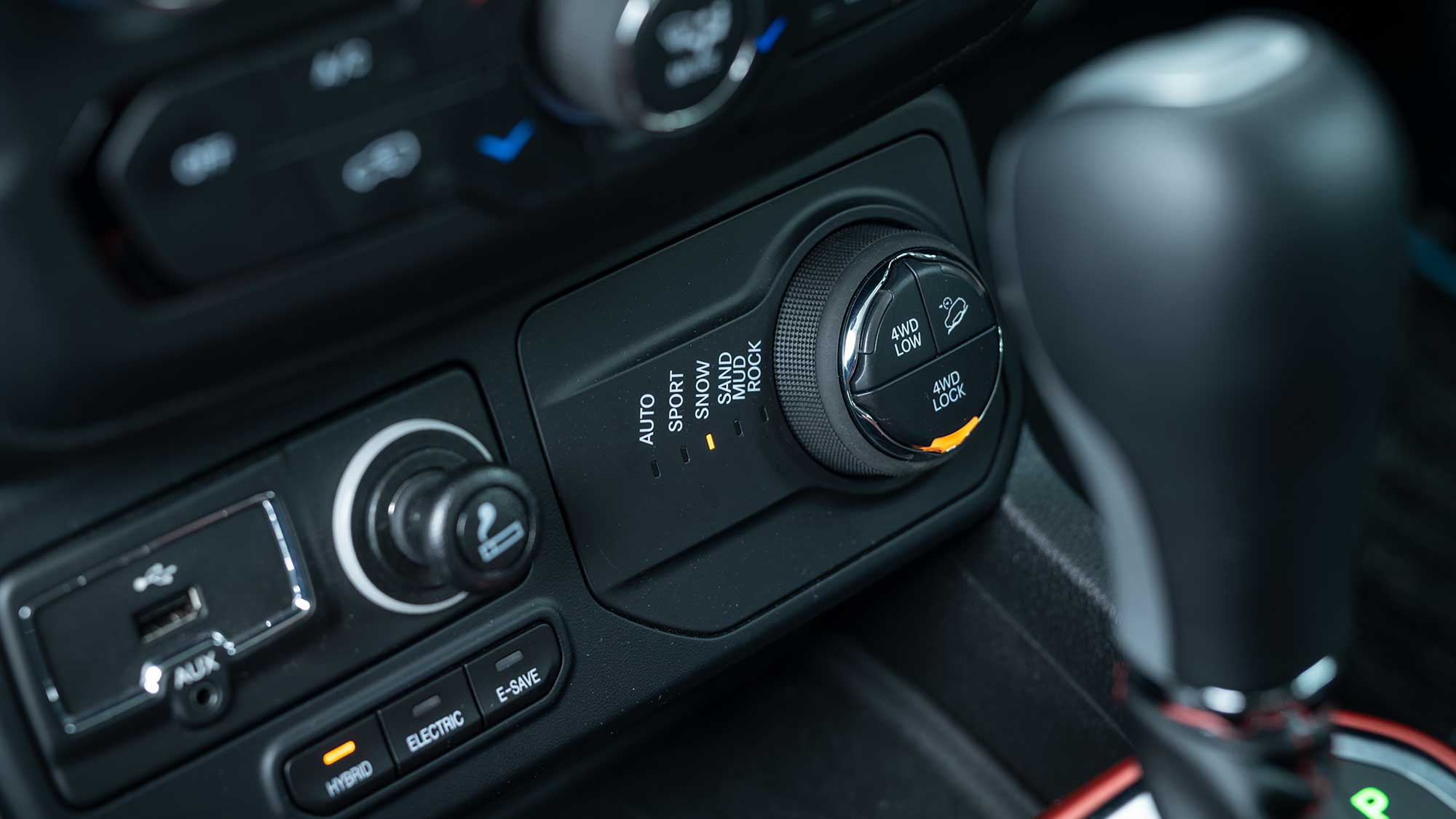

さて、ジープ・レネゲードのPHEVである「4xe」の雪道ドライブだ。レネゲード4xeにはハイブリッド、エレクトリック、Eセーブの3つのドライブモードがある。ハイブリッドでは条件が合えば、エンジンが始動する。先にも説明したが、レネゲード4xeの動力系統はフロントがエンジン+ISG、リヤがモーターである。ISGが単体で動力となることはなく、ハイブリッドでのエンジン未始動時はFR状態となっている。
にも関わらず、雪道での安定性はかなり高い。速めの速度でコーナーに入ってもスタビリティコントロールが働いて、しっかりとクルマを安定化させる。試乗車はトレイルホークで、標準ではオールシーズンタイヤを装着しているが、今回の試乗では雪道中心になるということでタイヤをミシュランのスタッドレスタイヤ『X-ICE 3+』を履いていたのも大きな要因だろう。4WDならば雪道でも強いと勘違いをしている人がいるが、路面と接しているのはタイヤであり、駆動方式よりもタイヤの性能がもっとも影響する。
基本の動力をどう選ぶかが上記の3パターンだが、そのほかに走行モードの切り替えもある。モードはオート、スポーツ、スノー、サンド&マッド、ロック(ROCK、岩)の5種で、そのほかにローギヤード相当の4WD LOWとリヤデフロックを行う4WDロック(LOCK、固定)も用意される。

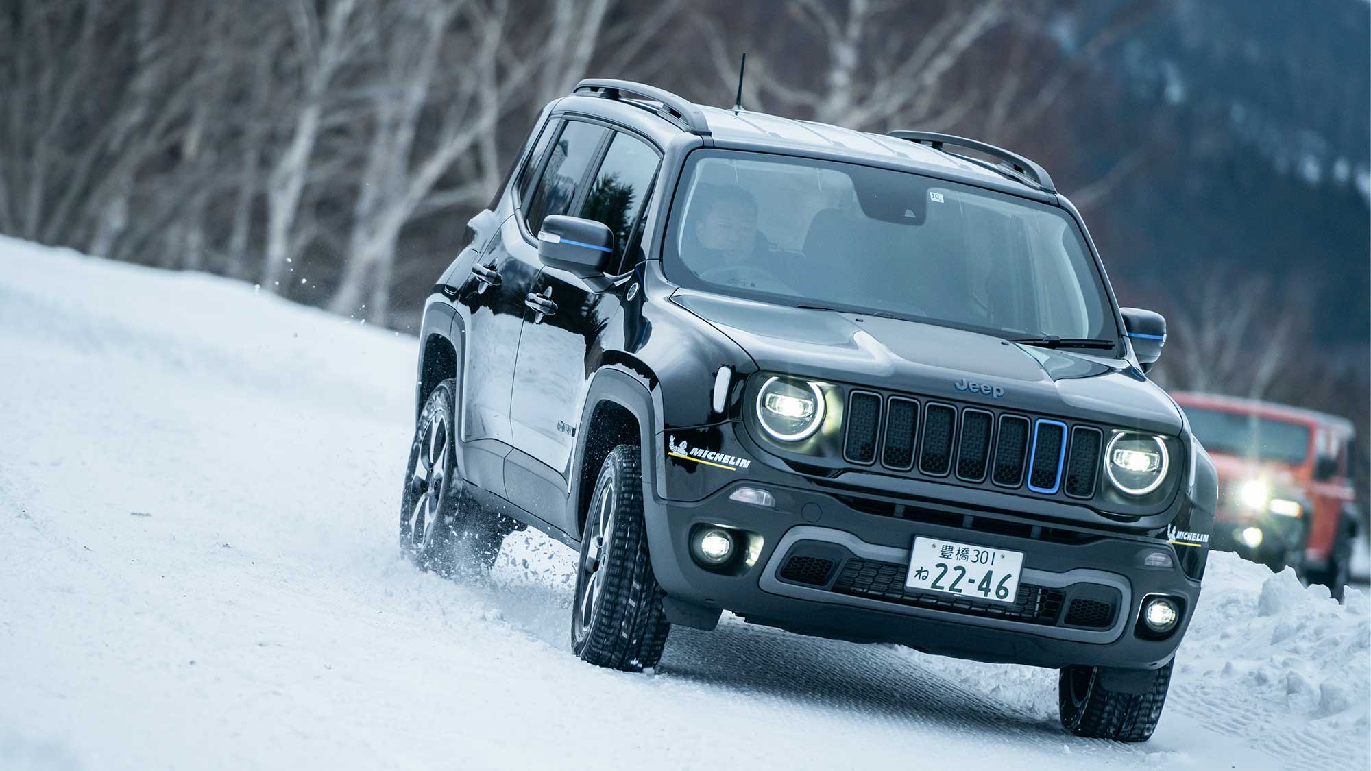

新雪や圧雪ならばオートで走っていればまったく問題がない。ハイブリッド&オートモードの場合はエンジン走行とモーター走行を切り替えながら走る状態となる。面白いのは走行用バッテリーが空近くになっても、常に充電を行いながら4WD走行を続けること、FRの2WD走行はEVモード時のみしかできない仕組みだ。ジープという走破性重視のブランドを大事にする設定というわけだ。
少しでも安定した走りを求めるのであれば、スノーモードを選ぶといい。スノーモードを選ぶとオーバーステア(アクセルを踏み込んだときにはリヤが滑ってしまうような状況)を極力抑えてくれるので、安心感が増す。その逆にせっかくの雪道なのだから、さらにアクティブに走りたいというならスポーツモードを選ぶことでアクセルコントロールでクルマを走らせるようなことが可能となる。
