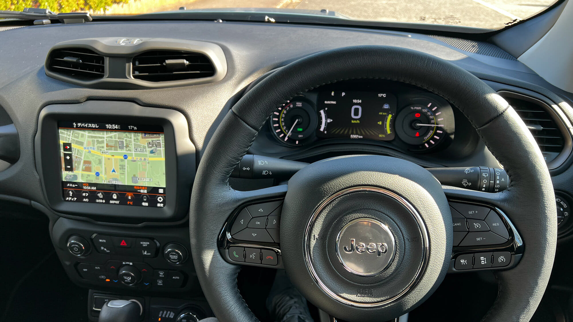

着座してすぐに気づいたが、メーターが楽しい。中央にデジタル式の速度表示があって、左側にタコメーター、右側にパワーインジケーターがついているのだが、どちらもアナログな針表示。内側には電池とガソリンの残量系。うまくシンメトリーのデザインにまとめてある。

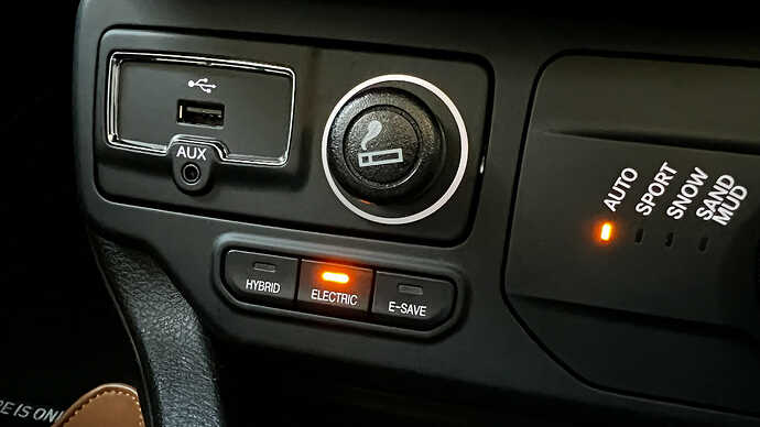

シフトノブ(ATセレクター)は一般的なものがついていて、その前にあるボタンで「HYBRID」「ELECTRIC」「E-SAVE」モードを選択できる。「HYBRID」はエンジン·モーター併用。「ELECTRIC」なら、特定の条件(後述する)を除いてほぼ完全にEVとして使える。満充電での航続距離は40km(EPA換算値)という。自宅で充電ができる環境で、買い物や家族の送迎で街乗りに使う分には完全にEVとして使えるかもしれない。
聞きなれないのはE-SAVEだが、これは主にガソリンエンジンを使用することで、バッテリーの充電レベルを維持するためのモードなのだという。ここぞという時のために電気を節約しておくという感じだろうか。私には使うシチュエーションがうまく想像できなかった。どなたかPHEVに詳しい方がいれば、こういうときに便利だよ、という使いこなしをぜひ教えてほしい。
今回はEVsmartブログでの試乗なので、しっかりモーターを使わせてもらうことにして「ELECTRIC」をプッシュ。隣のセレクトダイヤルでは「AUTO」「SPORT」「SNOW」「SAND / MUD」というようにトラクションも変えることができるそうだが、今回は都心の舗装路でほんとにちょい乗りするだけ。電動4×4システムの本領を知るには、それなりの場所と腕が必要だろう。

到着地で充電残しておきたい時にチャージモードで走ったりします。

電池残量を残しておきたい目的地というのはヨーロッパのガソリン車走行禁止の都市部の事ですね。
日本だとたぶん住宅街に深夜に進入する時に重宝します。

チャージモードって、PHEVオーナーさんには常識的な使いこなしなのですね。

オーナーとなり乗って半年経ちますが、ほぼほぼHYBRIDとE-SAVEの2モードのみ使用してます。
実際使用してみて、HYBLIDは車が勝手に走行状態やバッテリー残量に応じてエンジンONOFFしてくれるので楽ですが、基本的には「バッテリー走行優先&バッテリー残量が5%以下になって初めてエンジン始動」なのでどんどんバッテリー残量は減っていく感じです。
なんといってもスタートダッシュが快適です。バッテリー走行の瞬発力を実感します。レネゲード は基本的にエンジン音は静かですが、同乗者との会話時や音楽を聴いたりする時はやはりE-SAVE時の無音状態の恩恵は大きいです。ちなみにバッテリー残量が極微量になっても前輪補助モーターの作動は持続していてよほどアクセルを踏み込まず普通に発進する際はモーター推進力が結構維持されます。
普段はHYBLIDで、静かに走りたい時、発進時の加速が欲しい時、目的地でモーター走行したい時等はE-SAVE。そんな感じで使い分けています。
逆にお聞きしたいですが、高速走行と市街地走行、各々どちらのモードが適しているとお考えですか?その辺りをいつも悩みながら走っています。。
レネゲード4xeリミテッドを購入契約しました。いまマニュアルを熟読しながら納車を待っています。私の理解では「E-save」モードはエンジンを積極的に使うバッテリー温存モード、「HYBRID」モードはバッテリーとモーターを積極的に使うモードということでいいんでしょうか。冬季間、四駆を維持しながら長距離、高速道路の雪道を走るような場合はHYBRIDモードでセレクトレインシステムは「AUTO」もしくは「SNOW」でいいんでしょうかね?オーナー様教えてもらえると助かります
すいません、教えてください。e-saveモードはエンジンをつかって走行しなるべくバッテリーを温存するモードと理解してました。違ったら教えてください。すいません突然質問で
