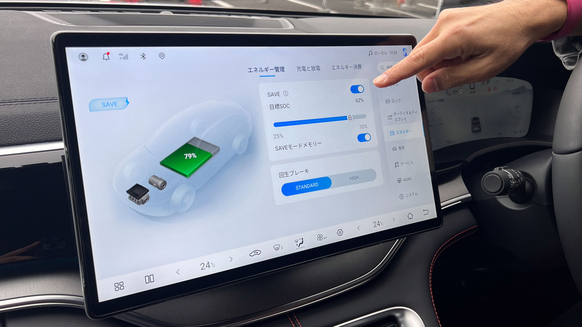

搭載する駆動用バッテリー容量は18.3kWh。満充電から100km程度のEV走行が可能(電費が6km/kWhとして約110km)です。そして電欠しないのがPHEVの利点。SOCが減ればエンジンが回って走行用バッテリーに充電してくれます。インフォテインメントパネルに「エネルギー管理」という項目があって、SOCが何%になったらエンジンを回して充電するかを調整することもできます。最大限にEV走行をするにはオフにしておけばいいのですが、それでもSOCが25%は残るように設定されています。

シリーズハイブリッド走行(モーターで駆動してエンジンで充電)とシリーズパラレル走行(モーターとエンジンで駆動する)は、車が自動的に判断して使い分けています。せっかくなので、エンジンとモーターの両方で駆動しているパラレル状態を作ろうとしましたが、これが難しい。
かなり加速しているつもりでも、エネルギー管理の画面には、モーターからの出力を示す青い線しか表示されません。「モーターだけで160km/h」なので、日本の高速道路ぐらいの速度域ではエンジンの助力は必要ないのでしょう。
諸星さんがあれこれ試してくれて、強いパワーをかけた時ではなく、パーシャルに近い巡航状態にしたほうが、エンジン+モーターのダブル駆動になりやすいことがわかりました。両方使ったほうがエネルギー効率が良くなると判断した時にエンジンが始動するようです。エンジンが担っているのは、パワー増強ではなくてレンジエクステンダー的な役割だというのが、はっきりしていますね。

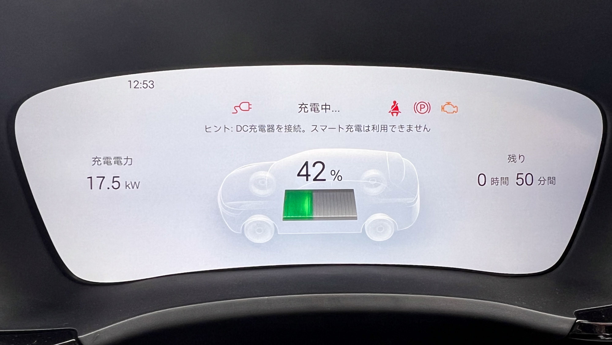

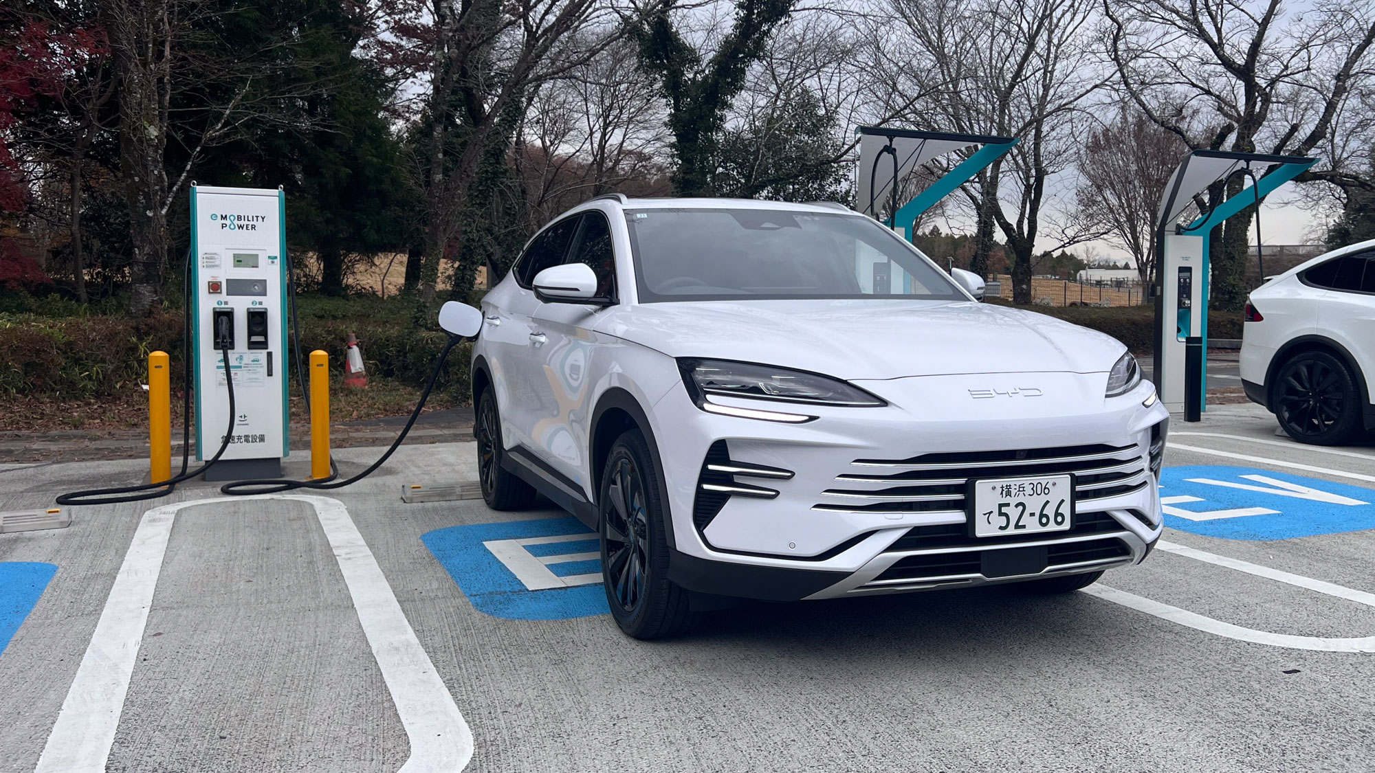

ちなみに、公表されている急速充電の受電性能は最大18kW。試乗の際に足柄SAの90kW器で試した結果もその通りでした。経路充電で時間制の急速充電を利用すると少々お高くついてしまいます。エンジンで自己充電もできますし、目的地などで最大6kWが可能な普通充電を活用するのが賢い運用法でしょう。
