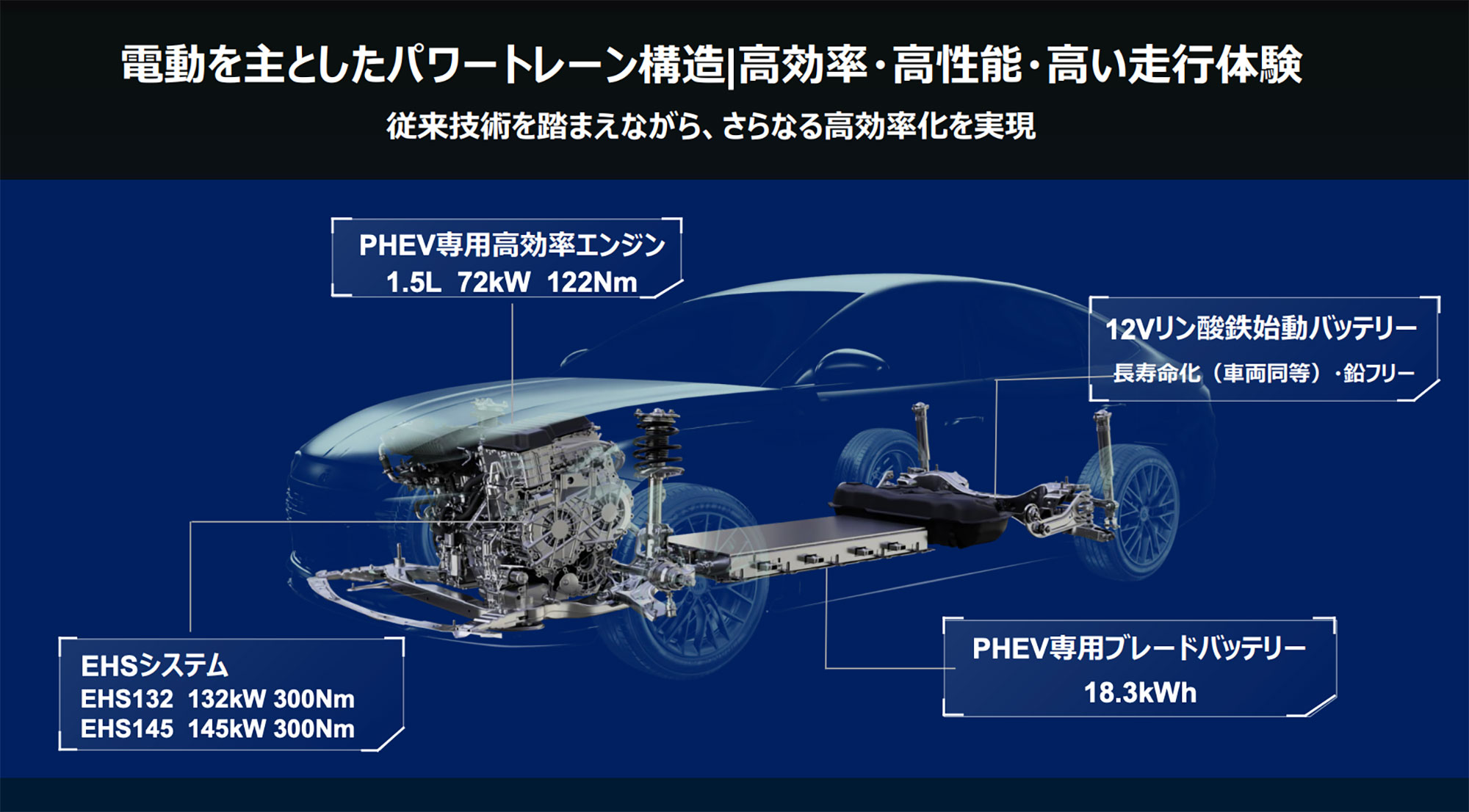

シーライオン 6の「スーパーハイブリッド DM-i(デュアル・モード・インテリジェントの略)」は、18.3kWhの大容量バッテリーと最高出力145kW(197PS)のモーターを主として前輪を駆動し、熱効率43.04%を誇る1.5Lの高効率エンジンを補助的に使う点に特徴があります。構造的には、駆動用モーターとジェネレーターが平行軸で並ぶ最新のトヨタやホンダのHEVシステムに類似しており、市街地や一般道ではバッテリーの電力とエンジンを発電機として使うシリーズ走行が主体となります。

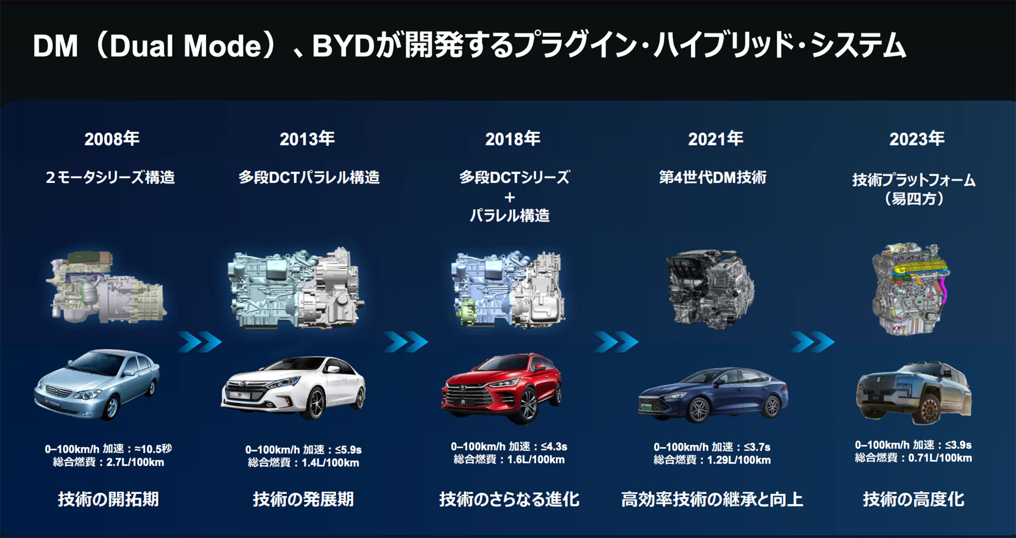

技術説明に登壇したルー氏は、これまでトヨタやホンダのHEVや日産のe-powerなど、日本のハイブリッドシステムを熱心に研究してきたと明かしました。BYDは2008年に世界で最初に量産型のPHEVを発売しており、この時は2モーターHEVシステムでしたが、2010年代にはドイツメーカーが主に採用する多段ギアボックスとDCT(デュアルクラッチ)を使ったシングルモーターシステムに移行した時期もあったようです。
それが、2021年に発売したDM-i4と最新のDM-i5では再び2モーターシステムに回帰し、エンジン車よりも安い価格(79,800元=約160万円)で発売した「秦プラス」などが中国で大ブレークしたわけです。

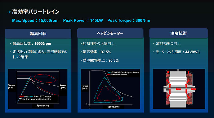

ルー氏は、ガソリンエンジンではひときわ高い15.5の圧縮比を実現するために、シリンダーブロックとシリンダーヘッドにそれぞれ独立した冷却系統を採用し、クールドEGRでノッキングを抑制したと説明。エンジン開発競争の激しい中国でも最高レベルの43.04%の熱効率を達成しています(中国自動車技術会の認定書も披露)。

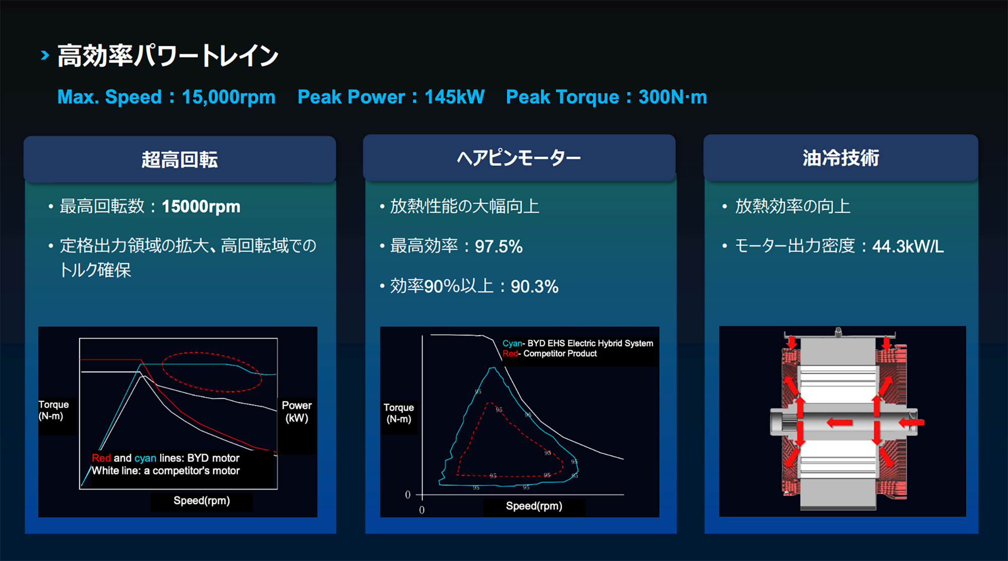

また、最高回転数15,000rpmの駆動用モーターは、運転領域の90%以上で90%超えの高効率を達成し、44.3kW/Lという優れた体積効率で小型化しています。
お家芸のバッテリーでは、モジュールを介さないブレードバッテリーを直接冷却して冷却効率を高め、寒冷時には独自のパルス発電技術により1分間に3℃の急速加熱で充・放電効率を高めたといいます。ちなみに、シーライオン 6は18.3kWhのバッテリーでEV走行距離は100kmを確保。バッテリーのサイズに応じてPHEVモデルのEV航続距離は252kmまで伸びるようです。

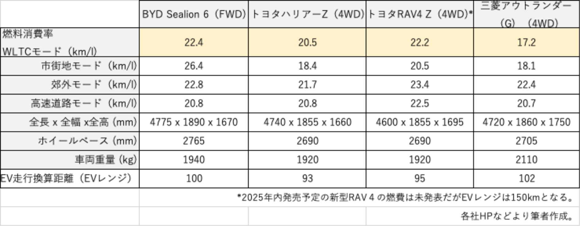

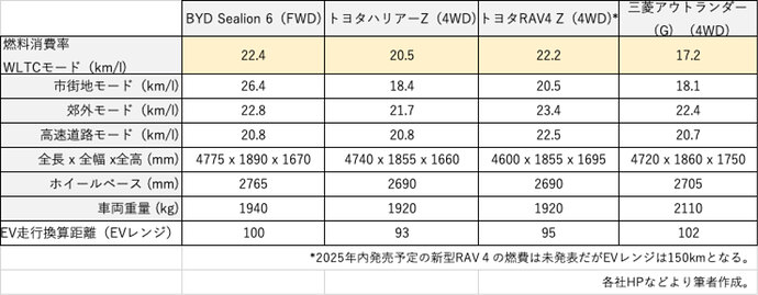

ルー氏はインタビューで、「DM-iの一番のコンセプトは低燃費」と語りましたが、WLTC総合燃費22.4km/Lは同クラスのトヨタハリアーPHEV(20.5km/L)や現行RAV4 のPHEV(22.2km/L)を上回り、特に市街地モードでは26.4km/Lと優れています(ハリアーとRAVのPHEVはリアに小型のモーターを持つ4WDだが、車両重量は1920kgでSealion 6(1940kg)とほぼ同じ)。
クラッチによってエンジン直結のパラレル走行になる高速道路モードでは20.8km/Lと少し落ちますが、この数字もハリアーと同等で、車重が2100kgを超える三菱アウトランダーにはいずれのモードでも大きく優っています。

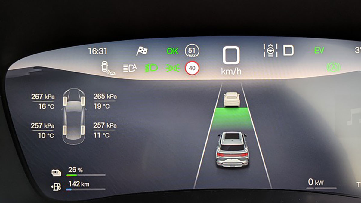

SOC 25%以下ではEV走行モードには入らないという説明でしたが、乗り込んだ時のバッテリー残量は24%。登坂を始めるとインパネには確かに「HEV」の表示が出ますが、エンジン音はほとんど聞こえず、「本当にエンジンかかっているの?」と思うほど室内は静かです。アクセルを踏み込むとアトキンソンサイクルのエンジンが大きな唸りを立てる、これまで体験した国産HEVとは様子が違います。

標高450mの御殿場ICから芦ノ湖スカイラインの湖尻峠(850m)まで登って、バッテリー残量は19%まで減りましたが、下りではみるみる回生し(回生ブレーキの強さは、ディスプレイ上で2通りから選べる)、半分下ったあたりで残量は25%を超えてEVモードに入りました。
これで登りの「HEV」状態ではやはりエンジンが稼働していたことが確認できましたが、それにしてもパーシャルスロットルでのHEV走行は静かです。1.5Lという小排気量の上、車内は人工音でノイズキャンセルされており、これが静粛性に貢献しているようです。ちなみに、車外でボンネットを上げてもエンジン音は大きくはなく、閉めればほとんど気になりません。
こうして御殿場IC近くの試乗会場に戻った時は、SOCは29%まで回復していました。その分ガソリンは消費し、ガソリン燃料の航続可能距離表示は190kmから135kmまで減ったので、試乗距離(約40km)を考えると、燃料エネルギーの一部がバッテリーの電気に置き換わったことがわかります。

100kmのEV航続距離があれば、充電器がないマンション住まいの人でも、月に2~3度外で充電すればほとんどの場面でEV走行を維持できるかもしれません(急速充電は出力18kWまで対応)。 また12Vの補機バッテリーもLFP製で質量はわずか2.2kgと鉛バッテリーの5分の1で、劣化が少なく15年交換の必要がないとのこと。BYDが提供する自宅用の壁掛け充電器も7万円(3kW仕様)ですから、自宅のAC充電器の設置費用が気になるユーザーの敷居も下がりそうです。
