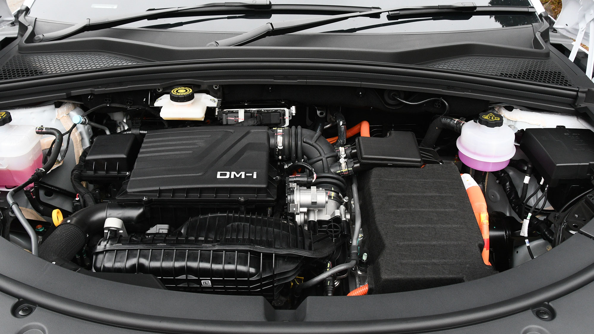

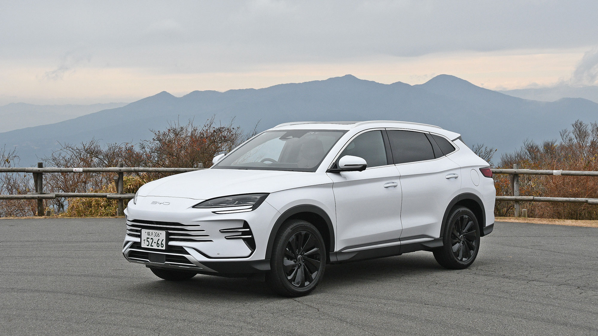

「スーパーハイブリッド」と銘打つシーライオン 6は、1.5リットル直列4気筒自然吸気エンジンにモーター+ジェネレーターを組み合わせたプラグインハイブリッドの駆動システムを持っています。今回試乗したのは前輪駆動モデルで、4WDは遅れて登場する予定。なお4WDの場合、エンジンはターボ仕様となることが発表されています。
パワートレインのスペックはエンジンの最高出力が72kW、最大トルクが122Nm。モーターは145kW/300Nmです。バッテリーは18.3kWhの容量となっています。
全長×全幅×全高は4775×1890×1670(mm)、ホイールベースは2765mmです。スタイル、そしてパワートレインも似ているアウトランダーPHEVよりサイズはやや大きめですが、同セグメントに属し、ライバル関係といってよいでしょう。

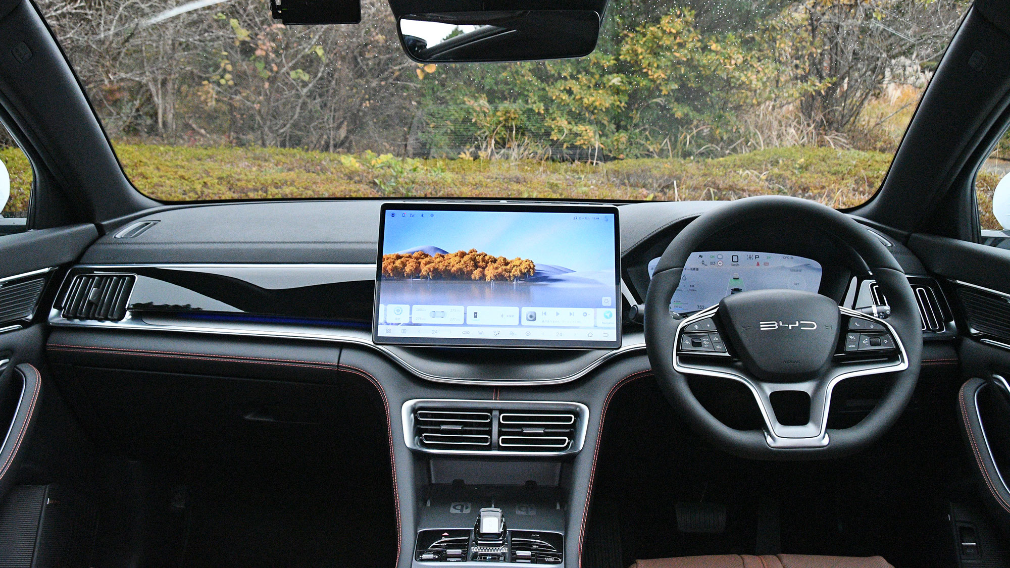

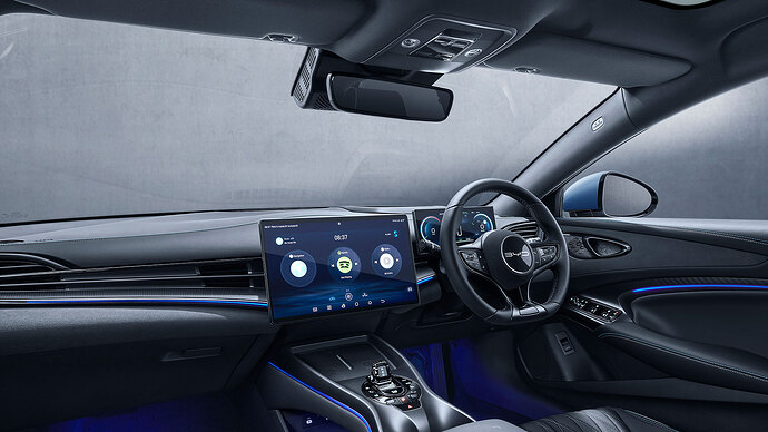

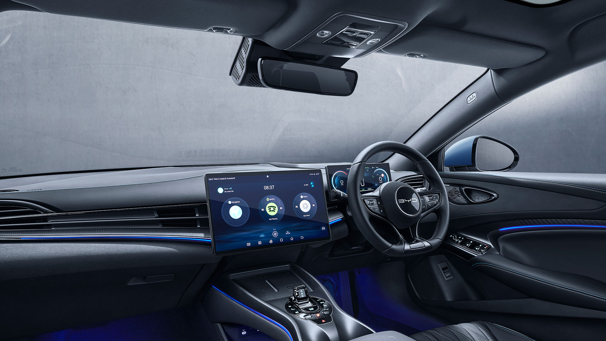

シーライオン 6の運転席に乗り込むとなんとも安心感のある風景が目の前に広がります。メーター類はフラットな液晶パネルなのですが、そこにきちんとカバーが被さっているのです。
シーライオン 6に乗る前に、シーライオン7とシールで長距離移動をしていますが、どちらもフラットなパネルがそのまま配置されているデザイン。BEVに限らず最近のクルマはまるでスマホやタブレットをそのまま置いたようなデザインのメーターが多くなっています。私の場合、乗り込んだ瞬間に残念に感じることが多いのですが、シーライオン 6はちゃんとクルマらしい風景でドライバーを迎えてくれます。

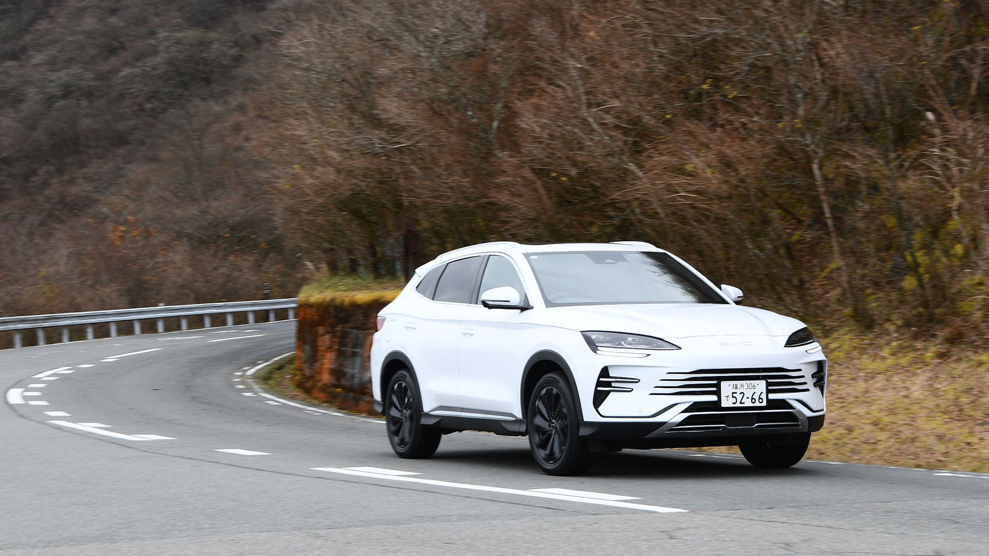

フロアコンソールにあるセレクトレバーをDに入れ、まずは御殿場インター近くのホテルから仙石原方面を目指します。バッテリー残量が十分なスタート直後は完全にEV状態で走ります。静粛性はかなり高い印象。EVはエンジン音などがない代わりに、タイヤノイズなどが車内で目立つのですが、そうした音も低く感じます。シーライオン 6はガラスに防音タイプを採用していて静粛性を高めているのです。
上り坂をガンガン登っていきますがなかなかエンジンは掛かりません。ずっとEVモードのままです。それも十分に力強いEVモードで、ペースはかなり速めです。仙石原で一度停車して、その後さらにインプレッションを探るために芦ノ湖スカイラインへとハンドルを切りました。走り慣れた芦ノ湖スカイラインを走ってもやはりエンジンは始動しません。開けた場所でアクセルペダルを床まで踏み込むとやっとエンジンが始動しました。
エンジン音はそれなりに大きく車内でも確認できるレベルでしたが、ICE車などのようにアクセル操作と連動していません。エンジンが始動した瞬間、一気に高回転で回ってその後アクセルペダルを戻すとなにも無かったかのように停止してしまいます。EVモードでアクセル操作によって始動したエンジンはあくまで発電機として作動するようです。
シーライオン 6はバッテリー容量25%まではEVモードで走れます。しかも160km/hまでモーターで加速できるといいます。モードをHVに切り替えるとエンジンが始動しますが、とくにエンジンを始動して走る必要も感じませんでしたし、のちほど充電テストをしたいということもあり、走行用バッテリーを減らしたいという気持ちもありましたので、基本はEVモードでの走行を続けました。

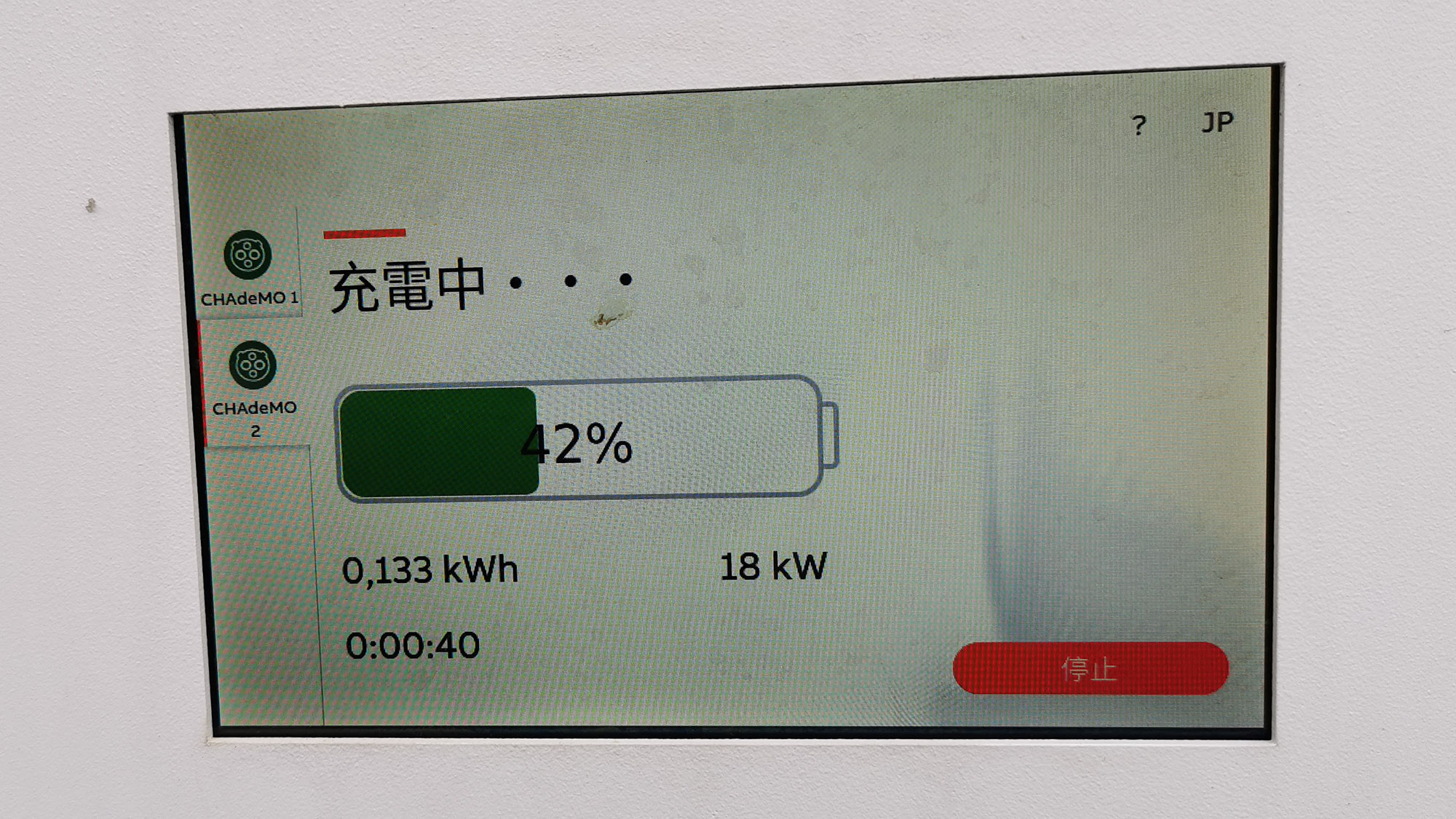

CHAdeMO規格急速充電の受電性能は最大18kW

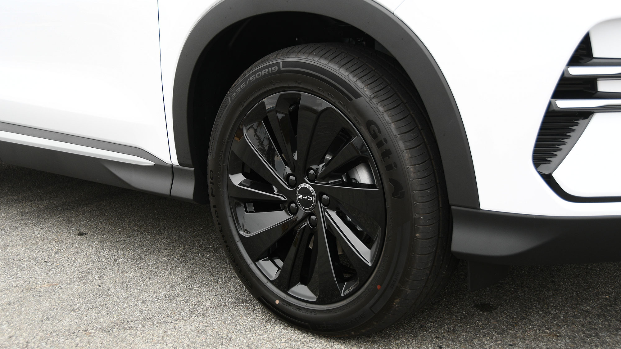

装着タイヤはインドネシアのギティというブランドのコントロールP10。サイズは235/50R19 99Vが装着されていました。このタイヤ、ワインディングを走るとちょっと物足りなさを感じる部分がありました。一般道では静かでいい印象だったので、ワインディングなどにおける「走り」というジャンルでもう少しパフォーマンスが欲しいと感じました。
芦ノ湖スカイラインを快走して、充電のために山を下ります。時間があれば御殿場インターから新東名高速を走って駿河湾沼津SAで試したかったのですが時間的余裕があまりないため、東名高速足柄SAに向かいました。足柄SAにはスマートインターチェンジも併設されています。多くのスマートインターチェンジはSA、PA利用後には出口利用ができませんが足柄SAはSA利用後にも出口利用が可能なので、充電してから一般道へ出て逆側のスマートインターチェンジからSAに戻り御殿場インターに向かえるためテストにはもってこいです。事前にシーライオン 6の受電性能は18kWと聞いていましたが、充電機を繋いでみると見事に18kWを表示。確認できました。

シーライオン 6は補機バッテリー(いわゆる12Vバッテリー)もリチウムイオン(LFP=リン酸鉄)です。リチウムイオンバッテリーは鉛バッテリーのように充電中に水素を発生するようなことがないので、車室内に搭載できます。シーライオン 6の場合は運転席の下に補機バッテリーが収められています。
この補機バッテリーはクルマ全体のシステムとして監視されていて、放電量が増えると駆動用バッテリーから充電される仕組みです。万が一、バッテリー上がりを起こしてジャンプスタートする必要があるときは、ボンネット内のヒューズボックスに+端子が用意されています。

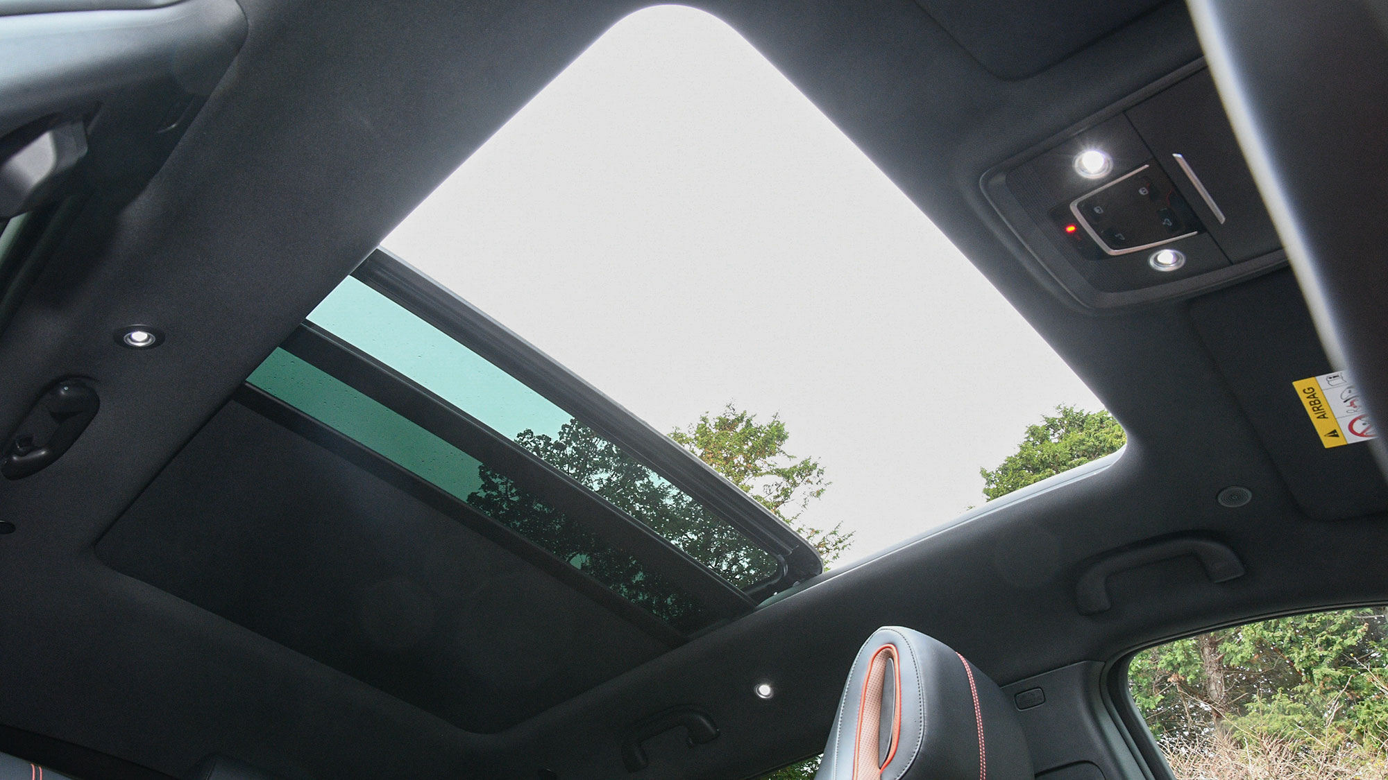

さて、シーライオン 6の価格は398万2000円と400万円を切る設定です。装備を見るとV2L、V2H、開閉式サンルーフ、ナビ、運転席&助手席パワーシート、各種ADAS機構、ステアリングヒーター、シートヒーター、NFCカードキー、インフィニティ10スピーカーオーディオシステムなどなど、フル装備状態でこの価格です。クルマの性能はもちろん、装備類まで考えて圧倒的なコストパフォーマンスを誇るのがシーライオン 6といえます。
