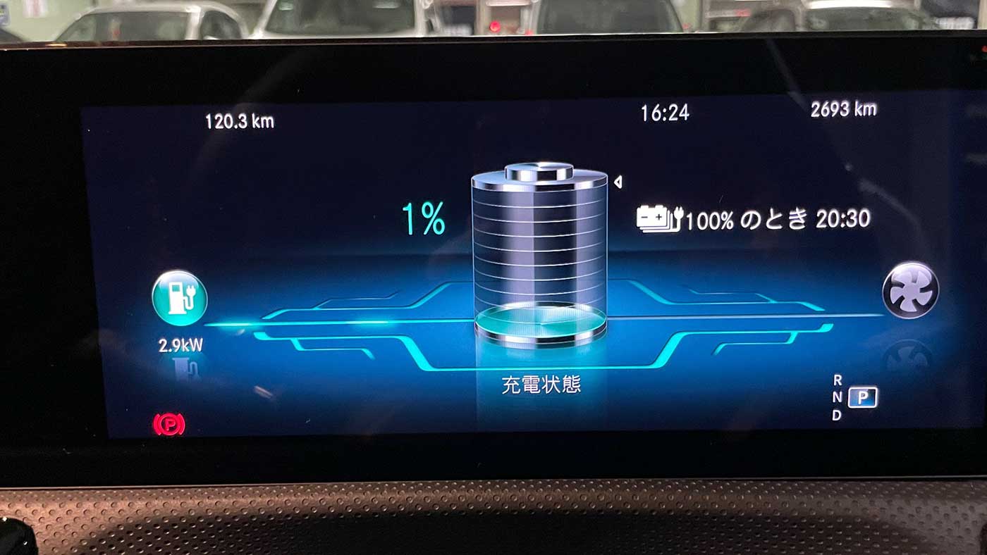

1回目の充電は普通充電。走行距離表示が2693㎞だったのでここまでの走行距離は120.3㎞。バッテリー残量は1%。所用で行った先に無料の普通充電器があったので繋いでおいたのですが、充電時間は34分だけだったので、EV走行可能距離の表示はわずか4㎞分しか増えませんでした。当然と言えば当然ですが、ちょっと「ガクッ」っていう感じ(笑)。
