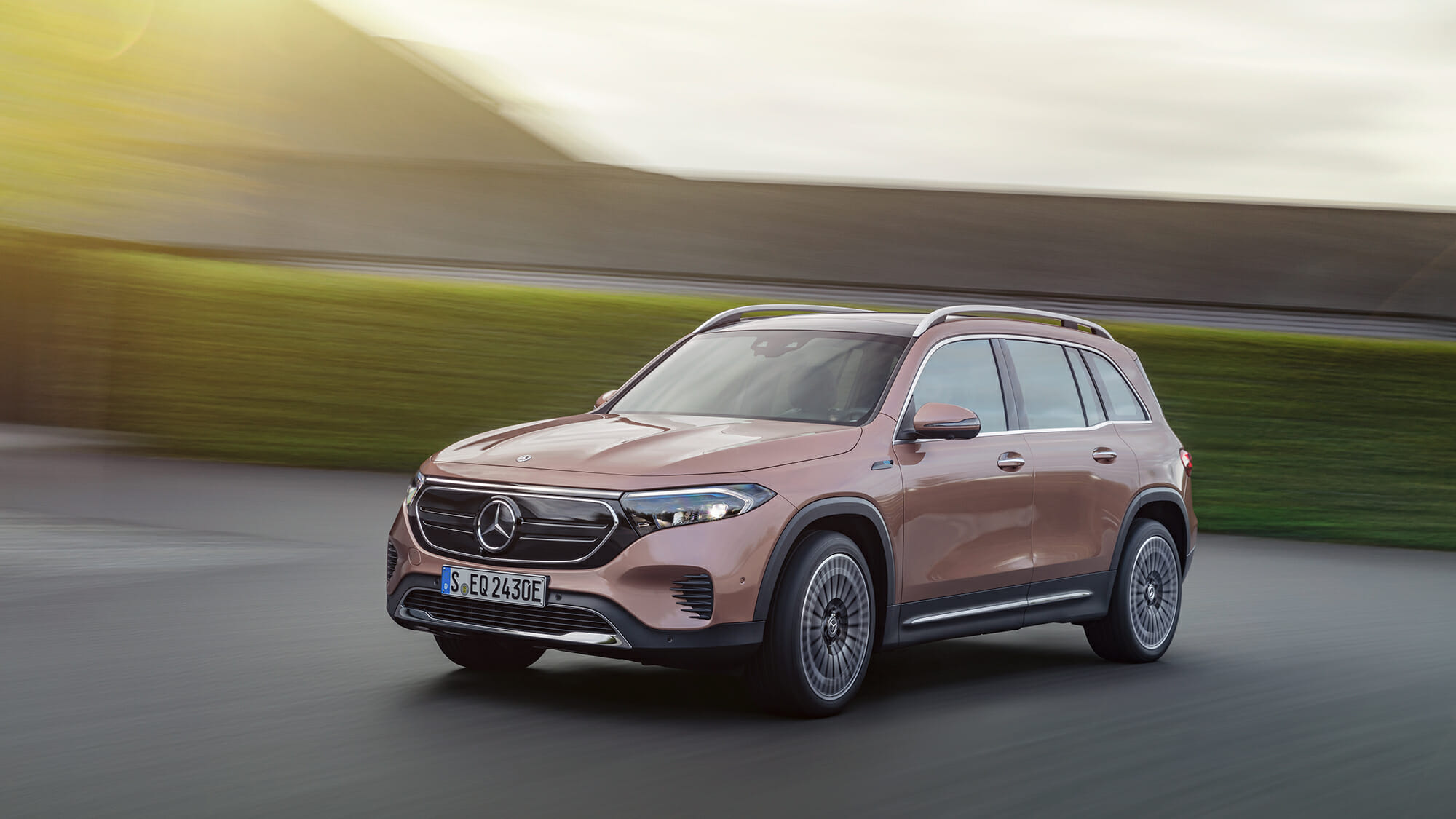

前後で種類の違う2モーターの4WDシステム
ではいつものようにEVの『EQB』を見ていきましょう。ベース車は前述したようにICEの『GLB』です。車体サイズを見ると、『EQB』の方が50mm(AMG仕様からは34mm)延びているほかは、全幅、全高、ホイールベースともに同じです。リリースによればホイールベースが長めにとってあるため、3列シート7人乗りにすることができたようです。

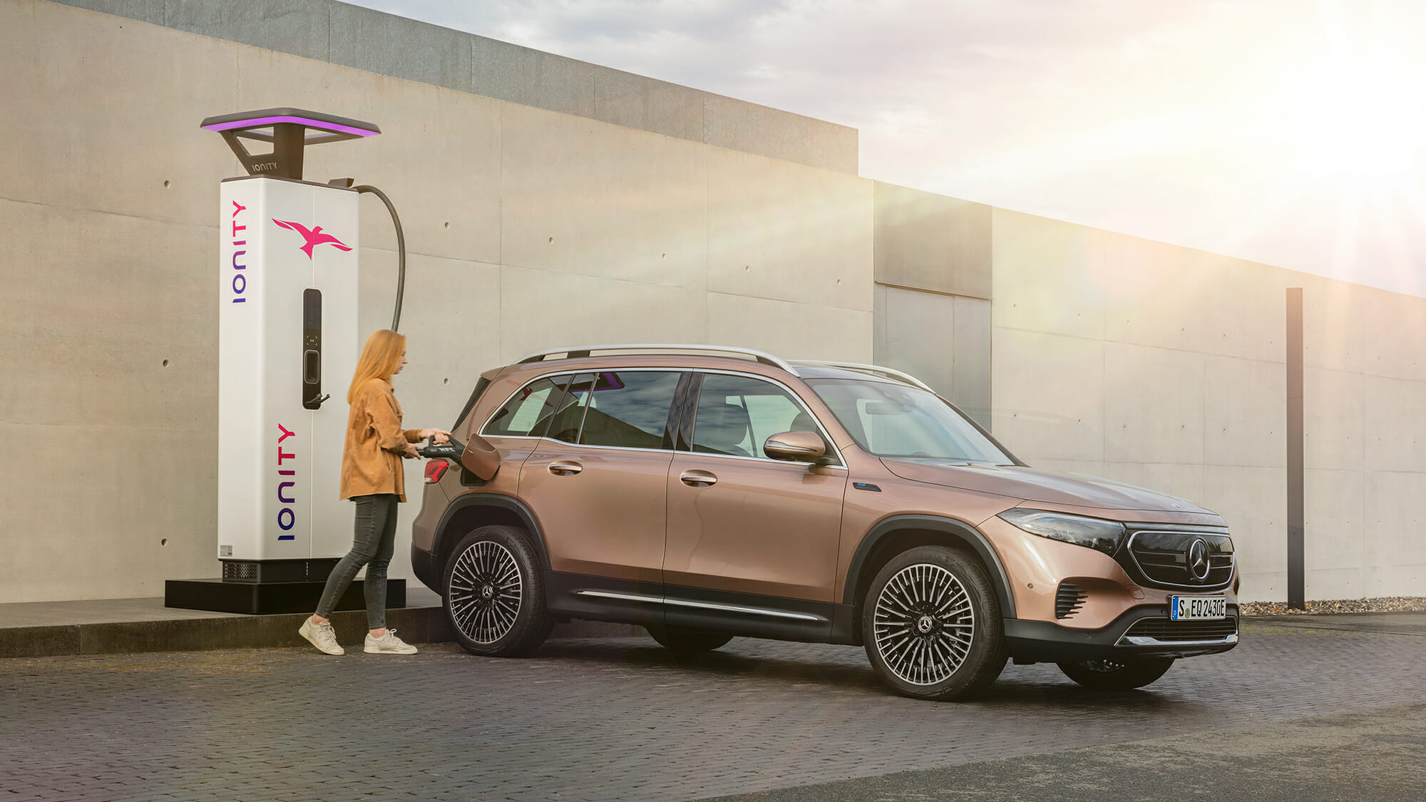

急速充電は100kW対応
次はバッテリーの種類ですが、プレミアムクラスの『EQS』『EQE』は、コバルトなどの割合を抑えた「NMC811」を使っているとアナウンスされている一方で、『EQB』のリリースにこの記載はありません。
バッテリーの生産は、ヨーロッパで作られる『EQB』はドイツのカーメンツにあるメルセデス・ベンツの子会社『アキュモーティブ』の工場や、ポーランドのヤヴォル工場で行います。ヨーロッパ以外で作られる『EQB』は、中国や北米の工場でバッテリーを作る予定です。
なお現在は『EQA』のバッテリーも、『EQB』と同じ工場で生産されています。このことからも『EQB』と『EQA』のシステム構成がほぼ同じということが推察できます。
充電は、急速充電対応出力は100kW、普通充電は11kWです。これも『EQA』と同じです。
プレミアムクラスでは急速充電の対応出力はもっと大きいのですが、バッテリー容量を考えるとこの程度が適当だとメルセデス・ベンツは考えているのでしょう。あまり大きくても負荷が増えるだけですし、バッテリーの残量がよほど減った状態にならないと大出力は受け入れられません。
