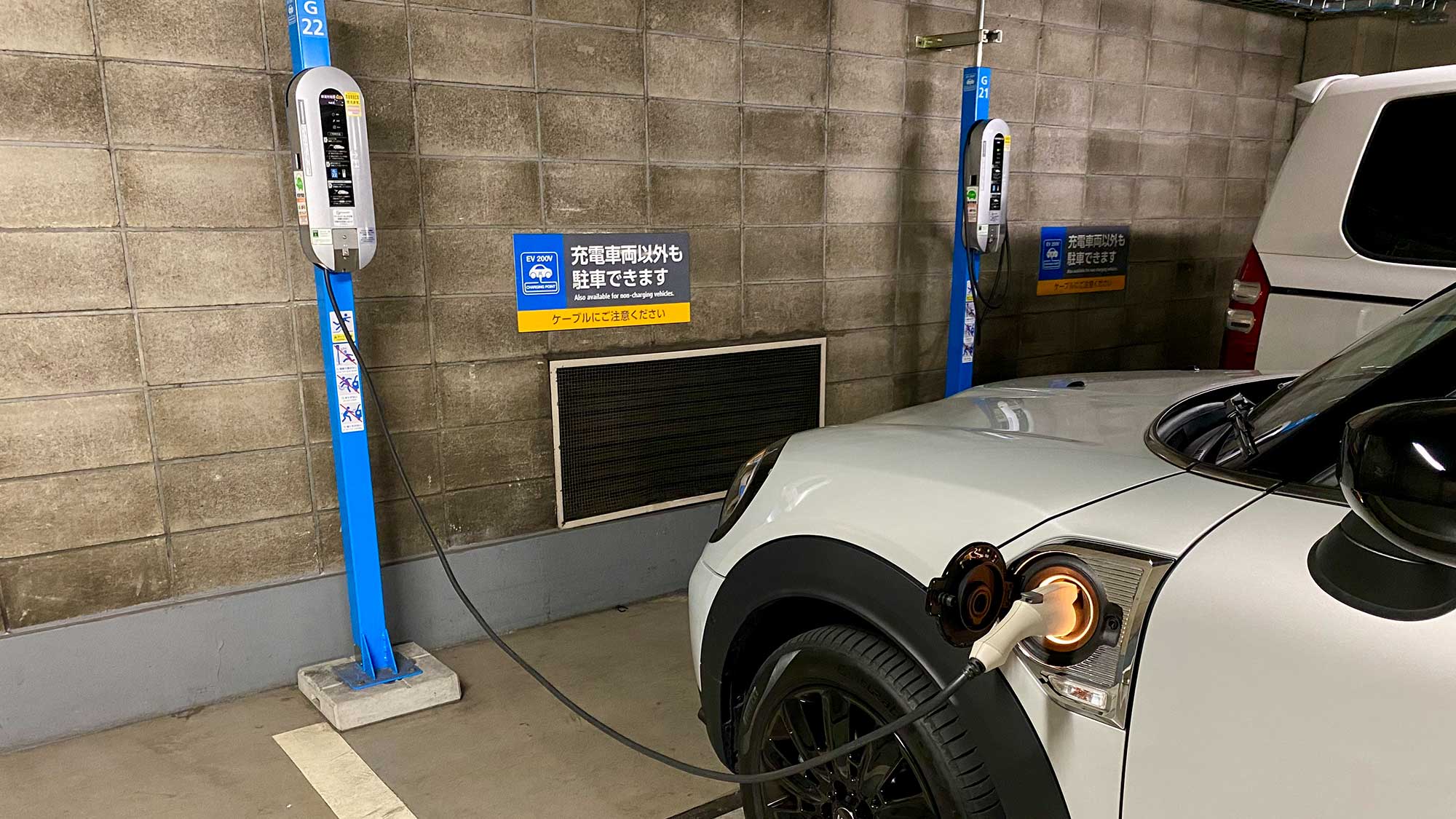

せっかくPHEVの試乗なので充電も試してみた。ミニ・クロスオーバー・クーパーSEは普通充電のみに対応。池袋のサンシャインシティの地下駐車場に多くのケーブル付き普通充電器(NEC製)が備わっている(EVsmartで確認するとサンシャインパークには180台の普通充電器と出力25kWの急速充電器1台が設置されている)のを見つけ、買い物を兼ねて出向いた。
充電器に備え付けのケーブルの長さは長くも短くも見え、リアから駐車した場合、左前フェンダーにあるミニ・クロスオーバーの充電ポートに届くかどうかわからなかったので、面倒だが前から突っ込んで駐めた。駐車後、まず別の場所にある充電コントローラーに充電認証カードをかざし、指示に従って操作をした後、駐車位置に戻る。あとはガンを差し込むだけ。車内のメーターで充電開始を示すアニメーションが始まったので、クルマを離れた。

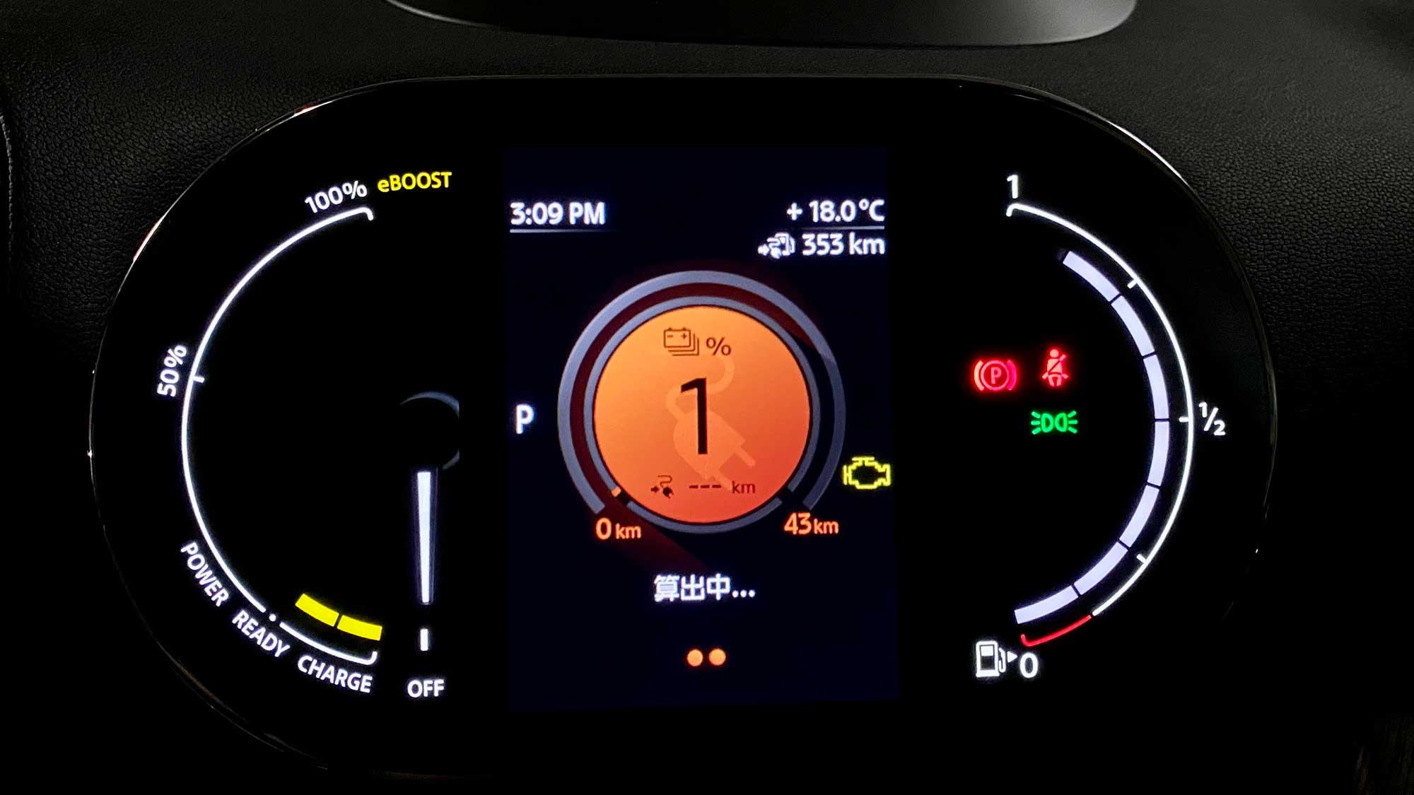

約2時間後、どの程度充電されたか、ワクワクしながら戻ったら、充電されてなかった。バッテリー残量は1%のまま。ショック! 充電が始まったようで始まっていなかったのか、それともいったん充電は始まったがなんらかの理由ですぐに中止されたのかはわからない。ともあれいくらかでも充電されるのを確認してからクルマを離れるか、アプリか何かを通じ充電状況を確認すべきだった。それが生活に組み込まれていない“充電素人”の典型的な失敗だ。

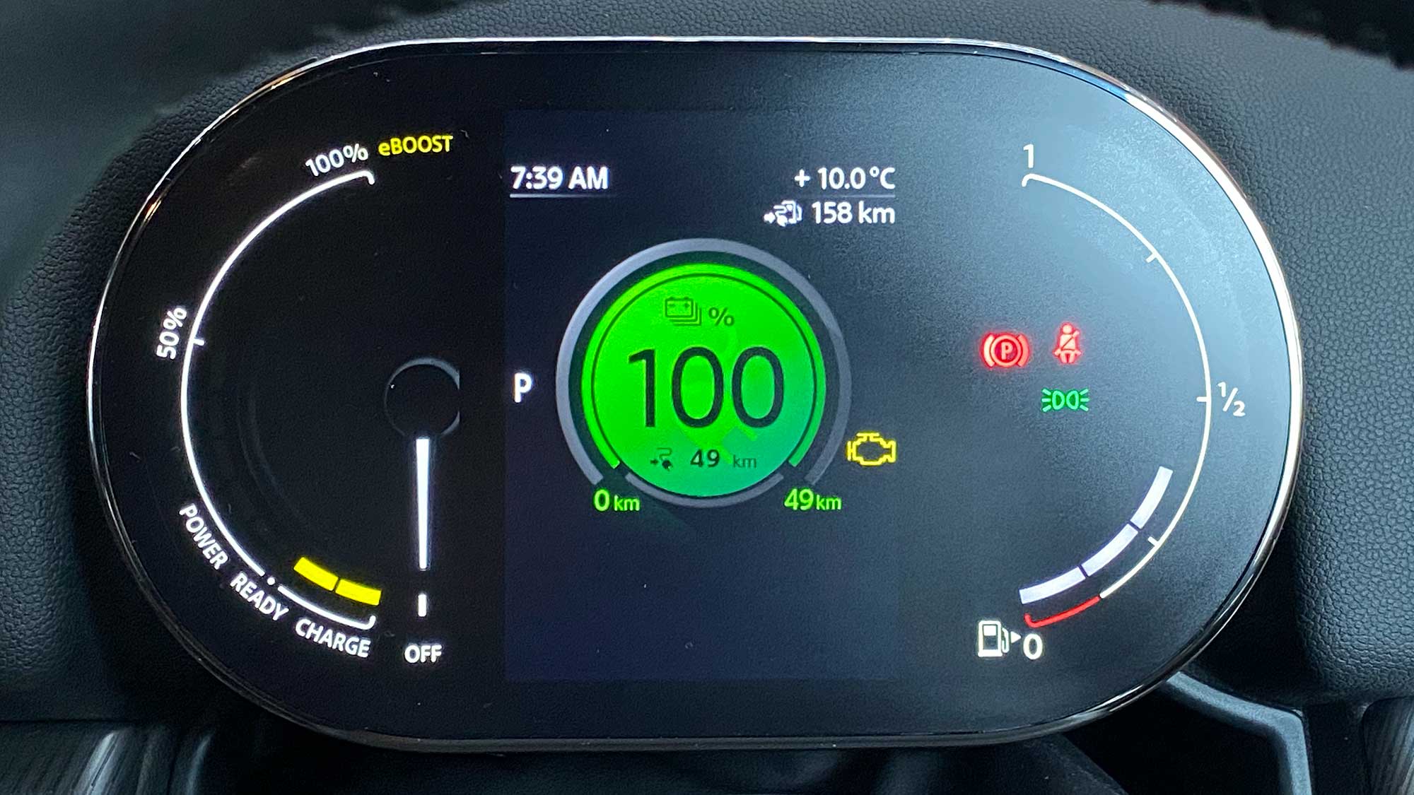

後日、栃木県那須町の新電力Looopがもつ宿泊施設のLooopリゾート那須を取材する機会があり、同施設の普通充電器にてひと晩かけて充電することができた。20時53分に残り3%の状態で充電を開始した際、「フル充電完了時刻 1時13分」と出ていた。約4時間で充電が完了するというわけだ。翌朝、ばっちりと100%まで回復し、48kmのEV走行が可能と表示されていた。めでたしめでたし。

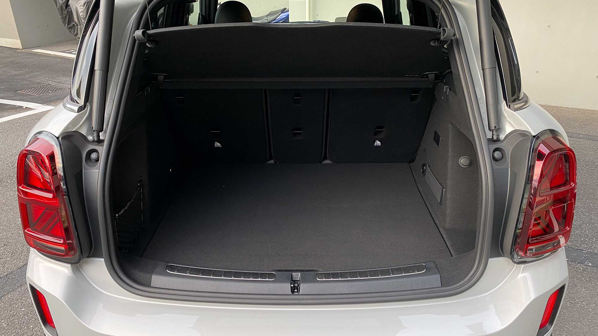

ミニ・クロスオーバーは、ハッチバックのミニよりもひとまわり大きい分、それなりにユーティリティー性能が高い。特に後席はゆったりしていて、ミニ・ハッチバックの3ドアは言うに及ばず、5ドアと比べてもずっと広い。荷室もしかり。特に荷室の天地が高いので、ハッチバックよりもたくさんの荷物を積み込むことができる。PHEVのクーパーSEとなってもそれは変わらず、車体後部にバッテリーを搭載したうえでこの荷室容量であれば文句ない。
