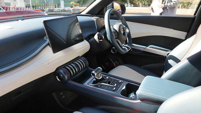

筆者はATTO 3を運転するのは2度目だ。初回は本社取材のとき横浜みなとみらい地区をドライブしている。今回は都内一般道。市街地道路という点では同じだが、今回の車両はより製品モデルに近いという。ただしナビは最終製品ではなかったため評価していない。Android AutoやCar Playには対応するのでこれらの地図アプリは利用できるが、国内出荷バージョンでは日本語対応した国産ナビもインストールされるという。

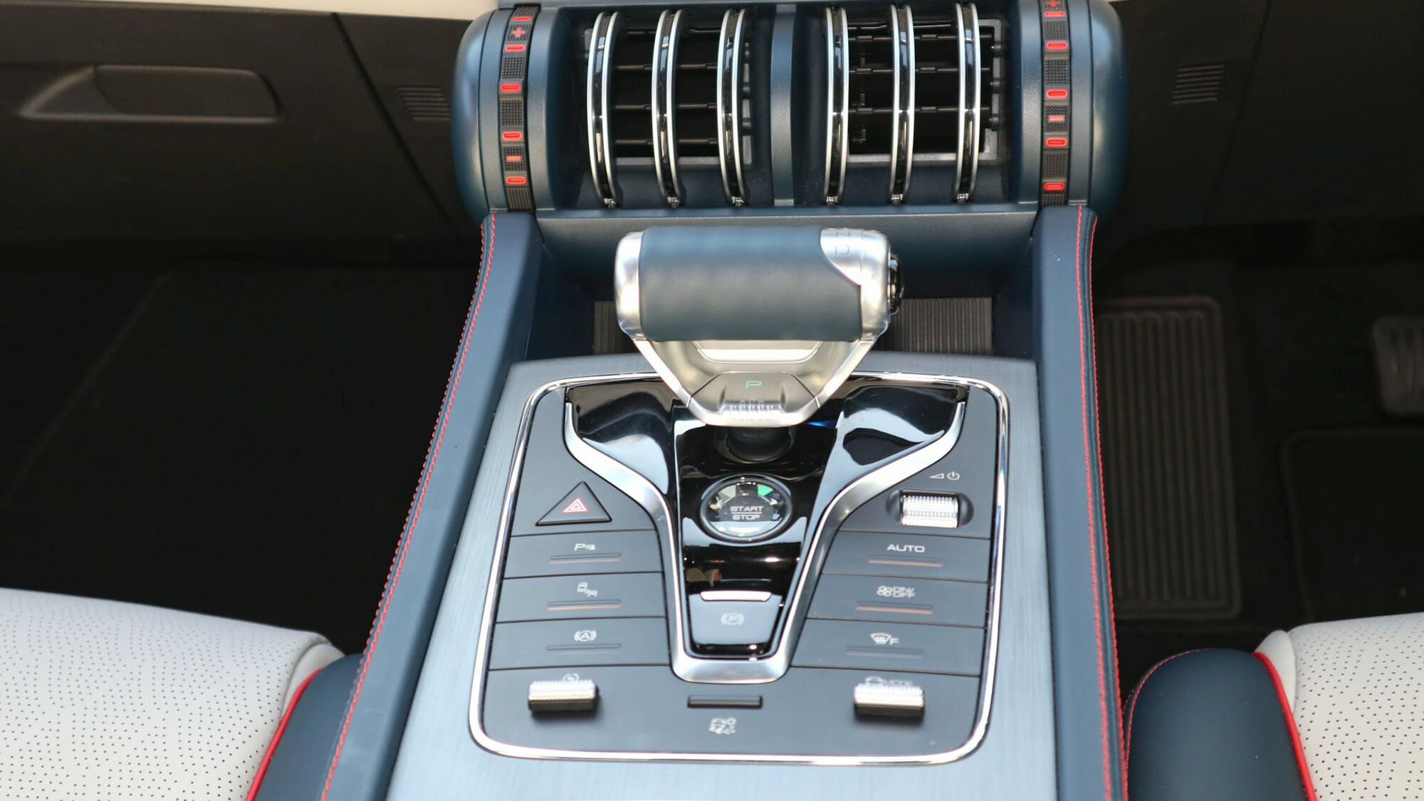

EV乗り(私自身、先だってマイカーEVを購入した)はどうしても回生ブレーキの制御が気になってしまう。ATTO 3でも最初に気になったのは回生ブレーキがどれくらい減速してくれるのか。ワンペダルで完全停止してくれるのか。BYDはガソリン車も作っていたため、基本方針は既存の車との違和感は最小限にしたいと考えている。減速と停止はブレーキペダル操作が必要だ。
回生ブレーキの強さは、センターコンソールのスイッチで2段階切り替え(HighとStandard)ができる。Standardでの市街地走行ではアクセルオフでは普通のコースティングと同じフィーリングで滑走する。スポーツモードや高めの速度からのアクセルオフで回生ブレーキの制御を感じるくらいだ。減速感は少ないが、アクセルオフでの発電・充電は行われているので安心してほしい。

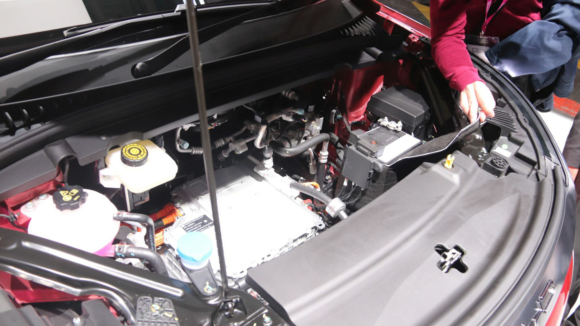

2点目は、フランクがないことだ。写真ではわかりにくいかもしれないが、ATTO 3のフロントフード下にはかなりの空間が広がっている。メーカーとしてはいまのところATTO 3にフランクをつける予定はないそうだが、いかにももったいない空間だ。
モーターやインバーター冷却の問題があるのかもしれないが、8in1モジュールは冷却システムを持っているはずだ。アフターパーツでいいので、ぜひATTO 3のフランクキットを出してほしい。
