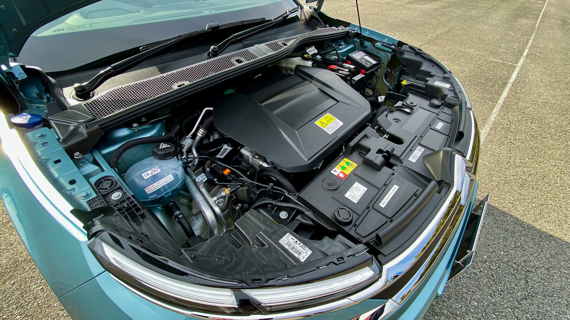

このうち500eを除く旧PSAブランドの4モデルはeCMP(コモン・モジュラー・プラットフォーム)という共通の車台で開発されており、モーター性能やバッテリー容量は共通、航続距離も似通っている(車重などによってやや異なる)。今回はË-C4に試乗した。
CMPはICE(内燃機関)とEVの混流生産を考慮して設計されており、車室や荷室の広さが変わらないほか、販売比率によって柔軟な生産体制を整えられる。総電力量50kwhのリチウムイオンバッテリーは液冷ヒートポンプで充放電時のバッテリー温度を管理する。総体積約220ℓ、重量約350kgのバッテリーは、前席座面下、後席座面下、センターコンソールなどにH型に搭載される。

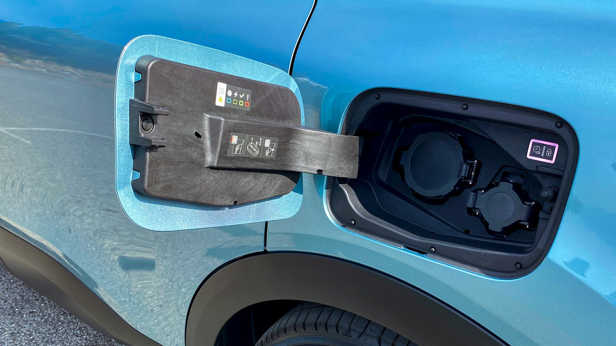

充電は、一般的なCHAdeMO規格の急速充電だと80%まで約50分。試乗の合間に東京都庁第一本庁舎地下駐車場のCHAdeMO式急速充電器(最高出力90kW。充電無料で低公害車は駐車料金も1時間無料)で充電を試した。1基を2台でシェアできるタイプで、充電時は自車しか充電していなかったが、なぜか13kW程度の出力でしか入らなかった。大黒PAに新設された6口器など、複数口タイプの急速充電器とは相性の課題があるようだ。(関連記事)
普通充電は6kWにも対応しており、その場合は満充電まで約9時間。標準装備のケーブルを使った3kWであればおよそ2倍の時間がかかる。充電口は左リア後部。航続距離はWLTCモードで405km(実用に近いEPA基準換算推計約311km)。
