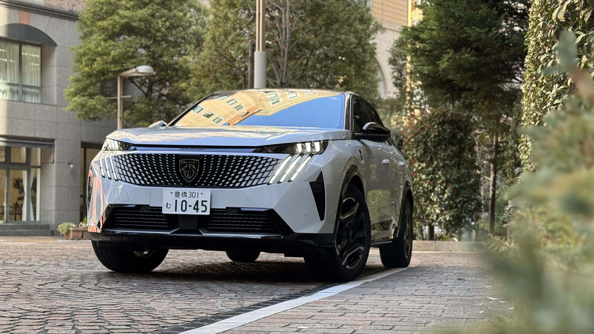

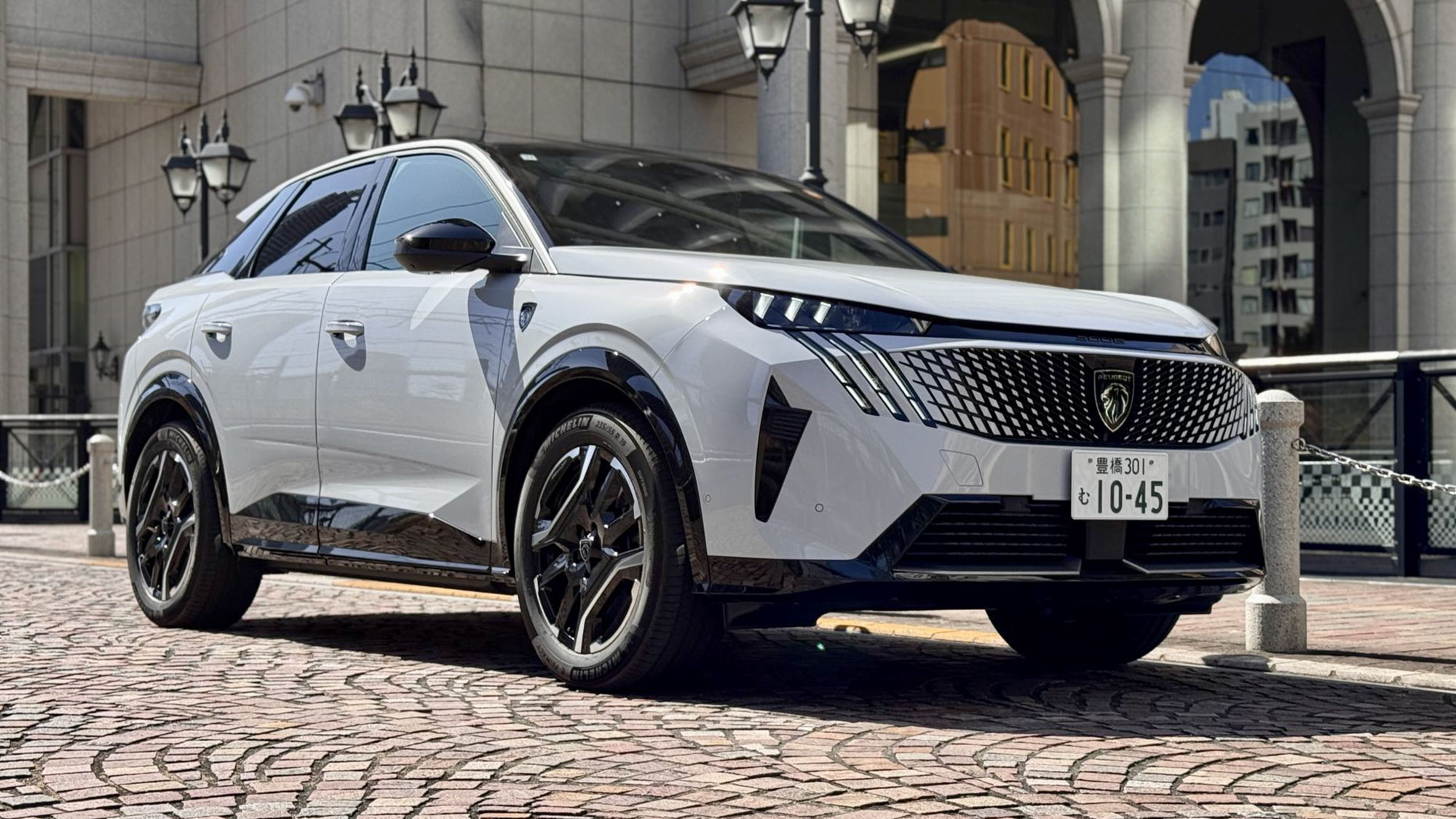

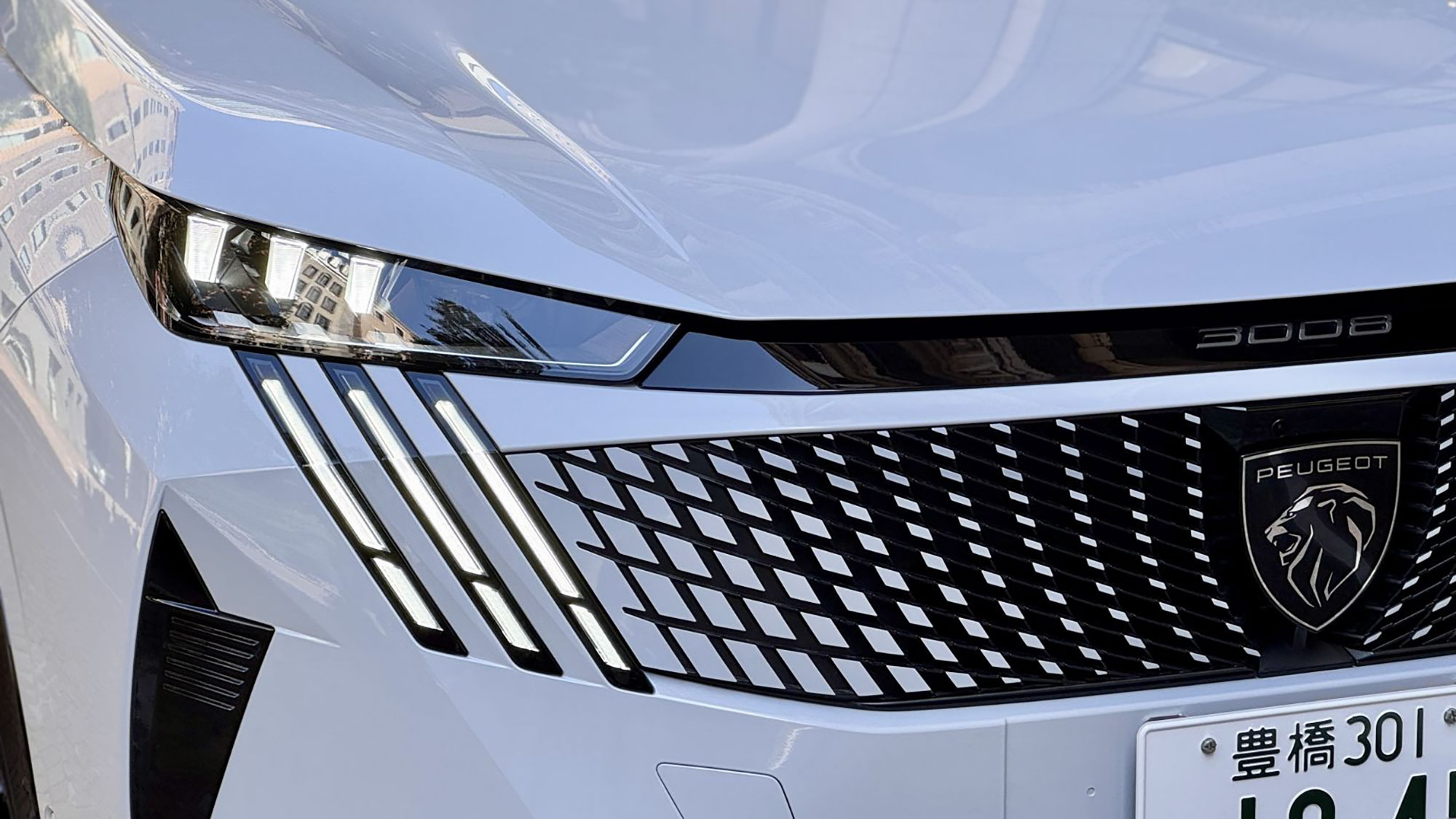

ハイブリッドモデルのデビュー時から個人的にとても注目していたのが3008のデザインです。フロントはヘッドライトユニット内の3つとそれから下に伸びている「ライオンの爪痕」はすべてDRL(デイタイムランニングライト)になっており、ウインカーとしても光るのでかなりインパクトがあります。ヘッドライトとハイビームはヘッドライトのDRLの内側にあります。
そしてブラックからボディカラーへのグラデーションが美しいグリルの中央にはブランドエンブレムがあり、その上には「3008」のロゴが配置されています。

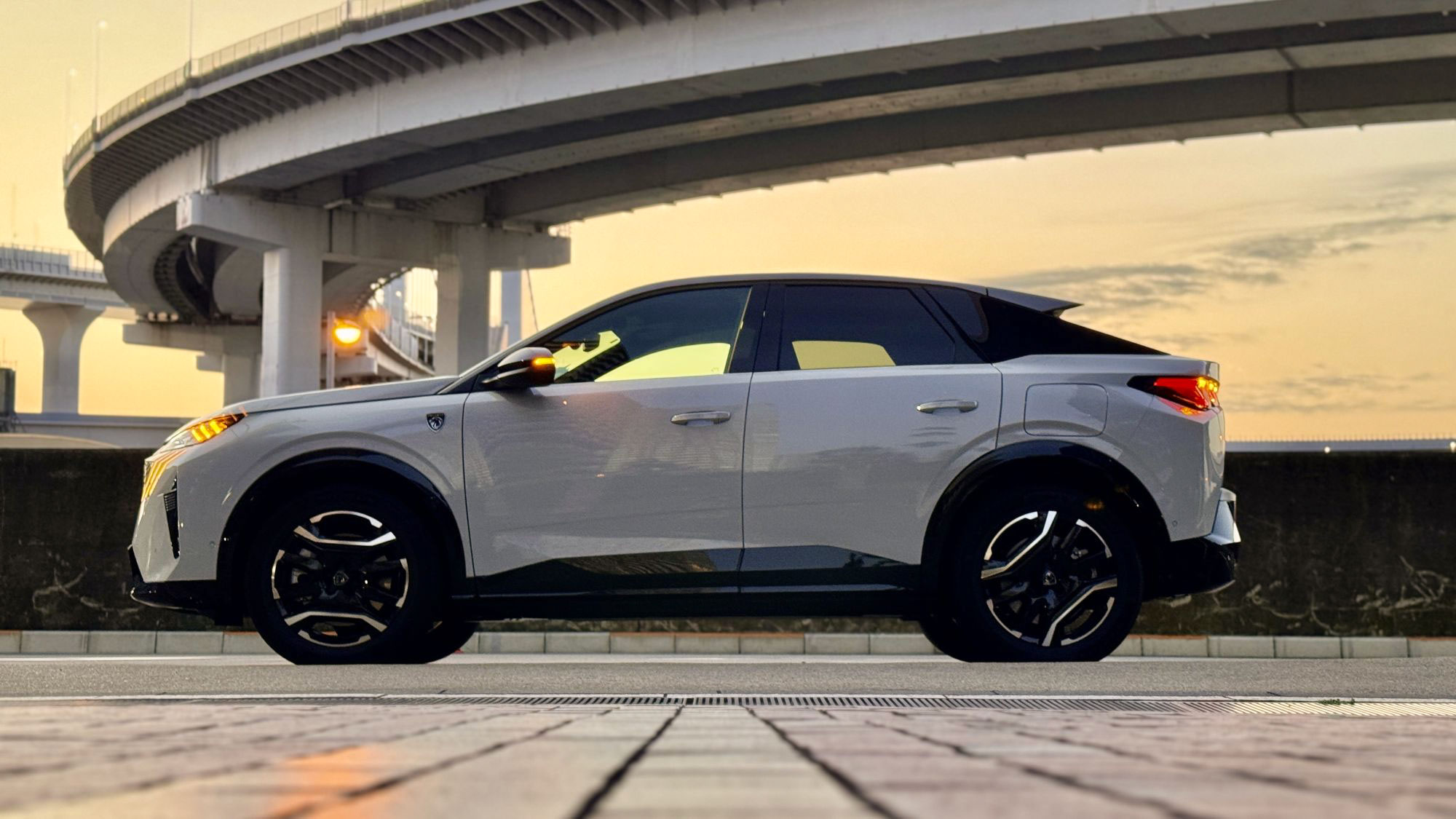

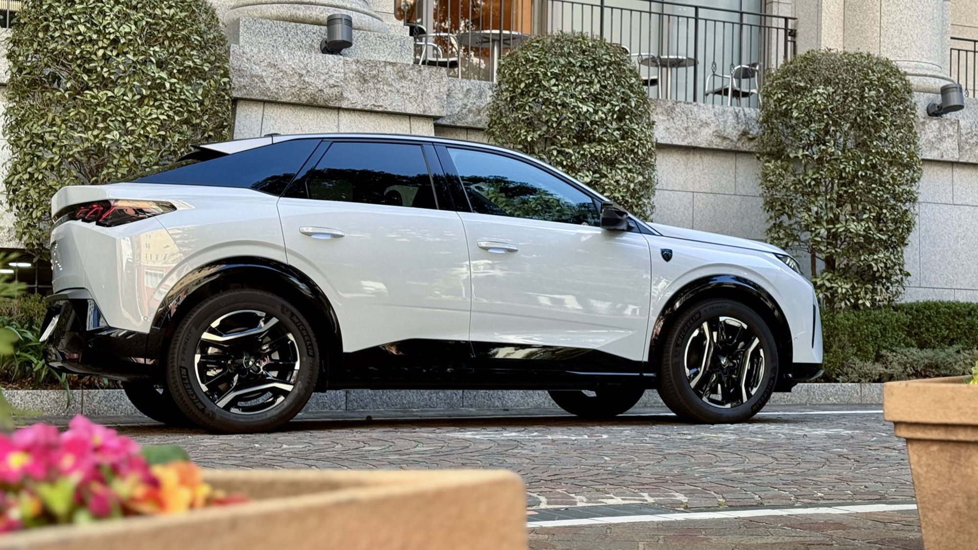

サイドビューは「プジョーで初めてウィンドウモールが表に見えないように設計されたデザイン」と発表されている通り、通常はガラスとドアの間にあるベルトモールが見えないため、とてもすっきりしたルックスを手に入れています。ボディ後端をスパッと切り落としたようなコーダトロンカデザインは空力性能の向上(Cd値は0.28)にも寄与していると思います。ボディのロア部分を囲むブラックパネルがツヤありなのがハイブリッドモデルとの差異です。
Cピラーの付け根からリアに向かってキックアップしたラインはバックドア後端でさらに少し持ち上げられ、スポイラー形状になっています。

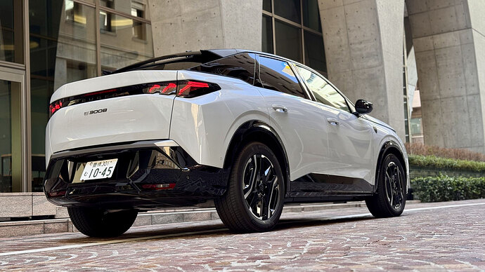

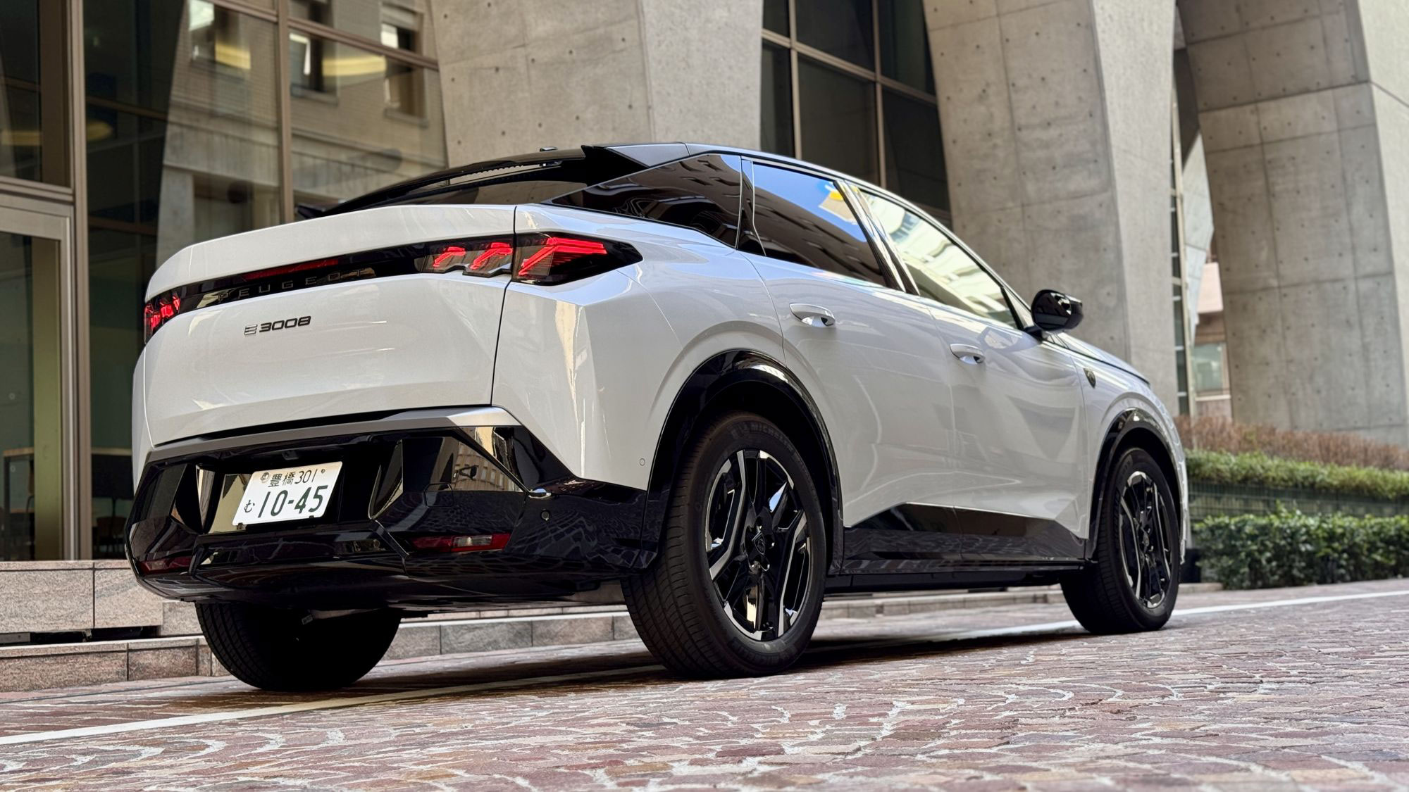

一見シンプルに見えるリアビューですが、テールランプまわりにいくつものラインが引かれていて、折り紙のような面構成になっています。テールランプ外側の少し下の点を起点にして、サイドとリア、テールランプ方面に分かれているところ、リアバンパーからテールランプ内側に向かって伸びているラインなど、見れば見るほど感心させられるデザインです。ルーフの後端は「猫耳」のように左右が上に飛び出ていて、このクルマの「ネコ科属性」を表しているようです。実はこの耳の間は空洞かつ凹凸が設けられているので、ボルテックスジェネレーター効果、つまりこちらも空力に寄与していると思われます。

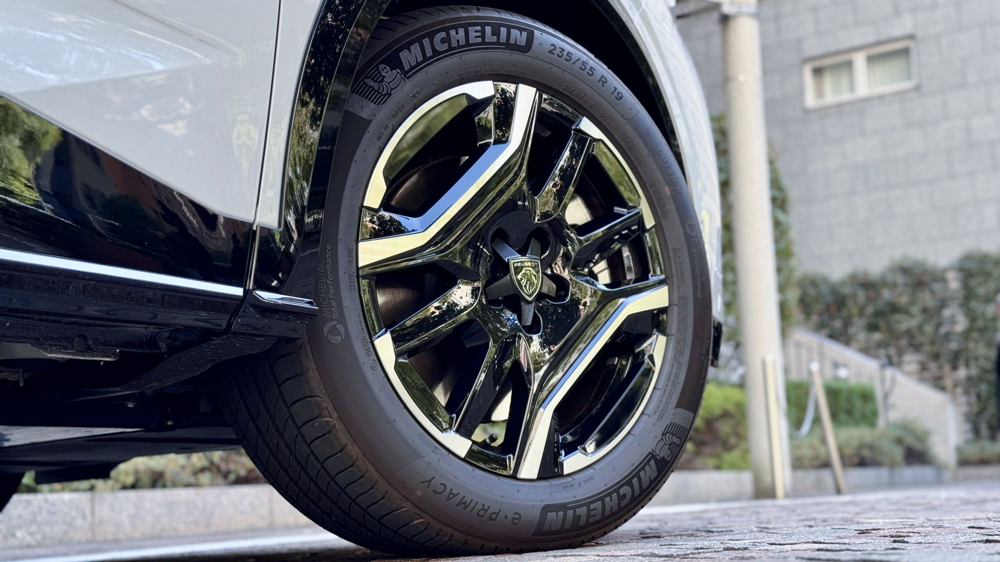

ホイールはBEV専用のFUJIデザインを採用、タイヤはミシュランe.PRIMACYを履いていました。サイズはハイブリッドモデル(225/55R19)よりも1サイズ太い235/55R19です。

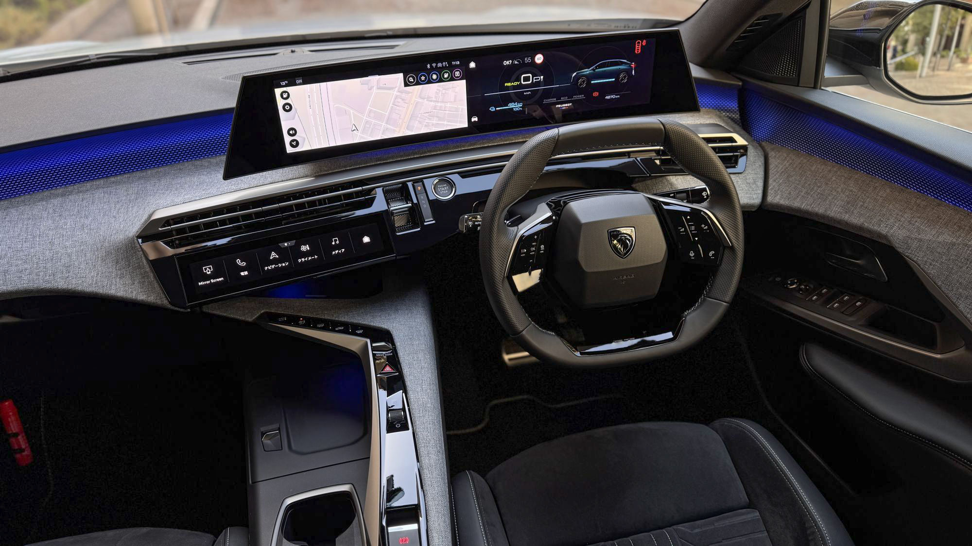

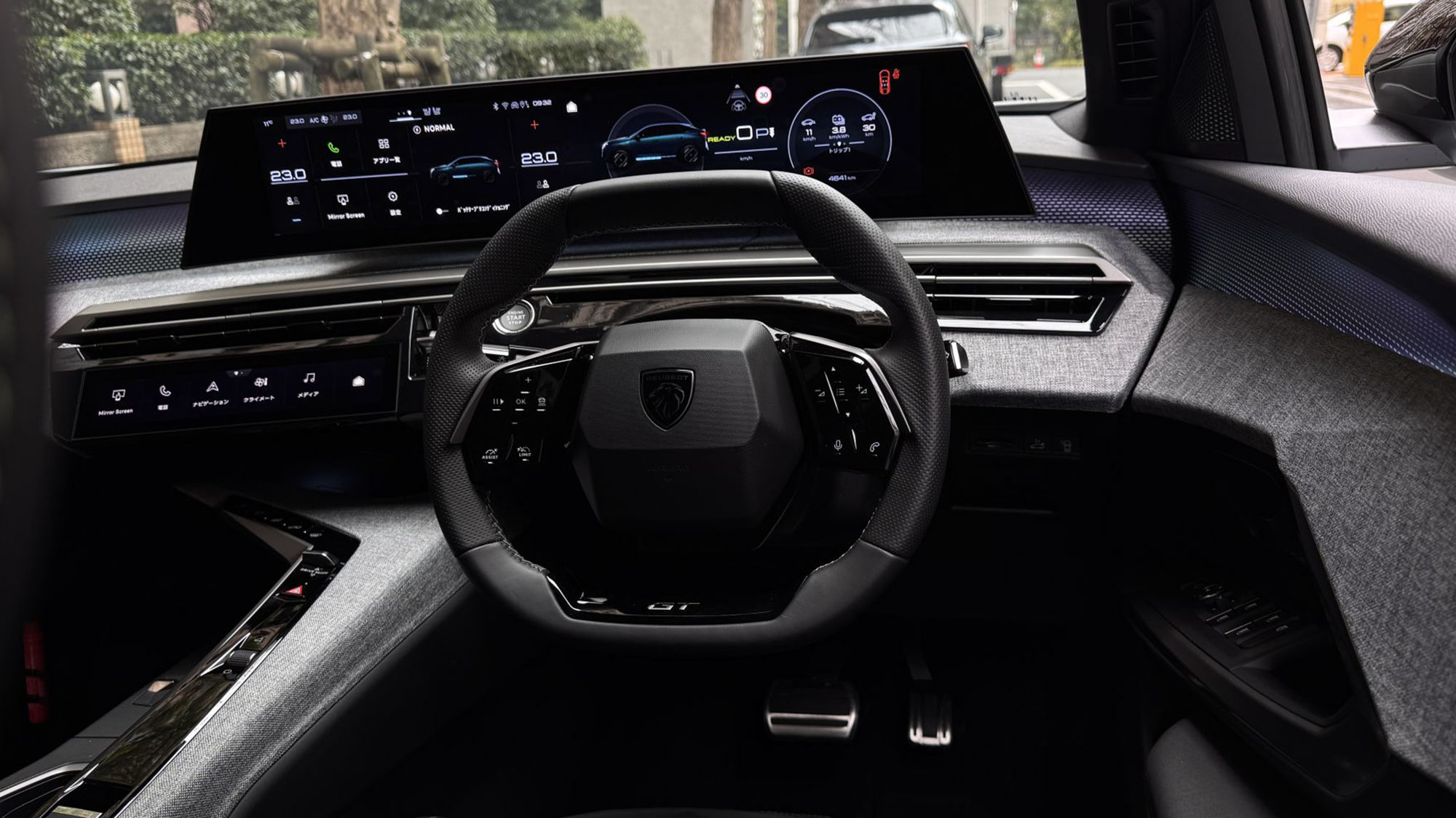

魅力的なエクステリアに加えて、インテリアのデザインも斬新かつ機能的です。まずはインパネからセンターコンソールにつながるY字のデザインについて。写真で見ていた時は、このデザインにより運転席はかなり窮屈さを感じるかと思ったのですが、そんなことはなく、グレーのファブリックによるカフェのような雰囲気と心地よさもあり、ほどよい囲まれ感という印象でした。
インパネ上段とファブリックの間にはアンビエントライトが光ります。その色は白や青、黄色、紫といった8色から選択可能。ボディカラーと同じく赤がないことはフランス流のデザインセンスでしょうか。
ファブリックのグレーのような明るい色が室内にある場合、日中はフロントガラスにその色が反射して視界が悪くなることがありますが、今回の試乗でそういったことは感じませんでした。どの部分までグレーでいけるかもきちんとデザインされているのだと思います。
ドリンクホルダー前方の小物入れにはUSB Type-Cポートが2つあり、Apple CarPlayやGoogle Android Autoに対応しています(無線接続は不可、電話と音楽はBluetoothで無線接続可能)。
システムのスタート/ストップスイッチはインパネの左手側にあり、その隣がシフトスイッチです。そして左手をセンターコンソールに置くと自然とハザードスイッチに触れられます。

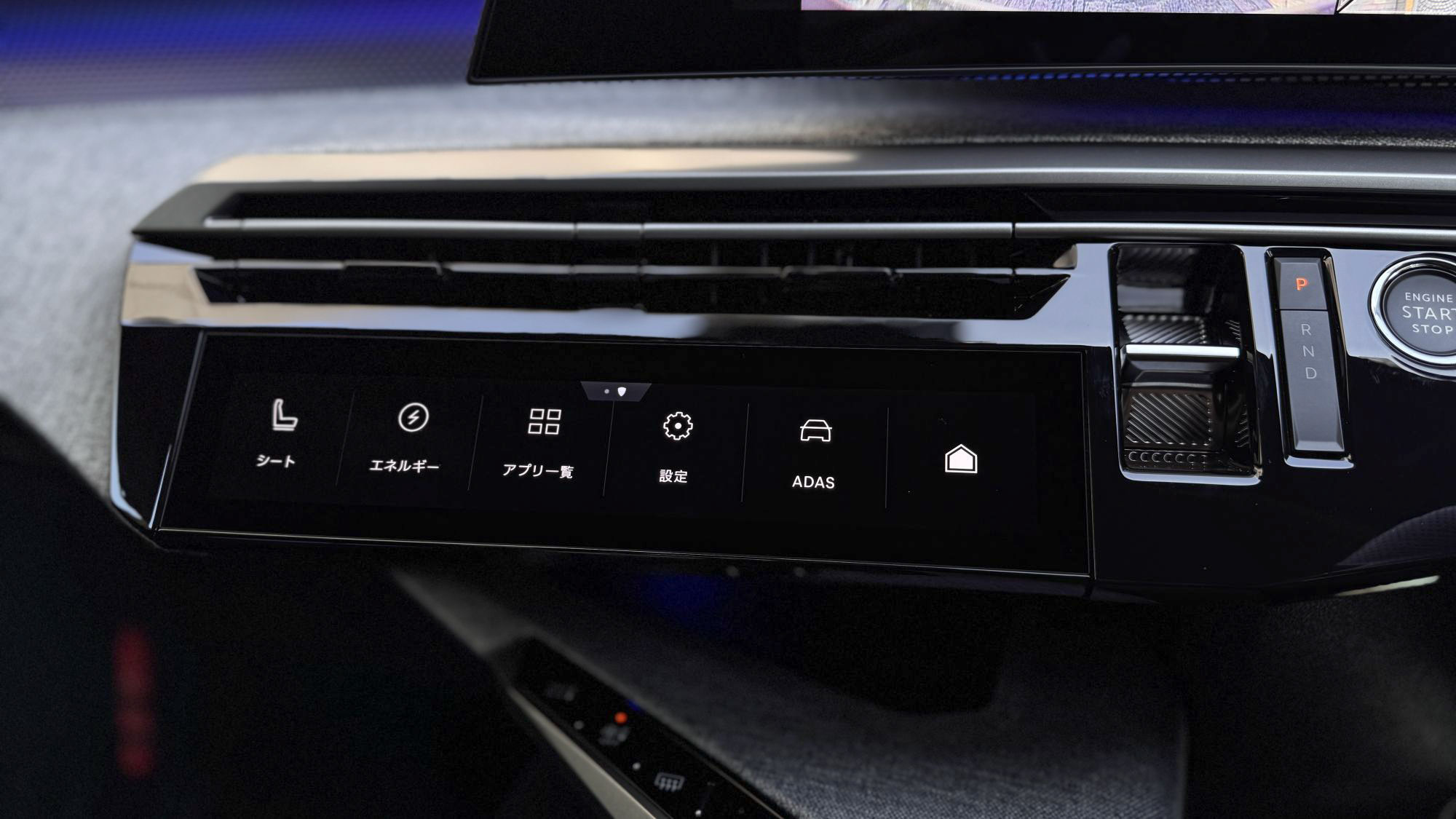

シフトスイッチの左には「i-Toggles(アイトグル)」があり、最大10個の機能をカスタマイズできます。センターディスプレイと連動しているので、i-Togglesで使いたい機能をすぐに呼び出すことができます。

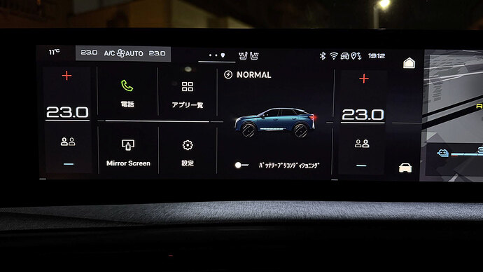

センターディスプレイは、ホーム画面として3パターンのメニューをスライドさせて切り替えることができます。ホーム画面はナビとオーディオのほかに、上の写真のような各種設定にすぐにアクセス可能な画面があります。3種類のどれであっても左右にエアコンの温度調節が表示されていました。写真の各種設定画面では、バッテリーのプレコンディショニングをすぐに操作できます。
音声認識によるナビの目的地入力も可能なのですが、まだ日本語に完全には対応できていないようで、一度も成功しませんでした。その一方、エアコンの温度調節の「温度をあげて」「温度を1℃下げて」などの指示には確実に反応しました。

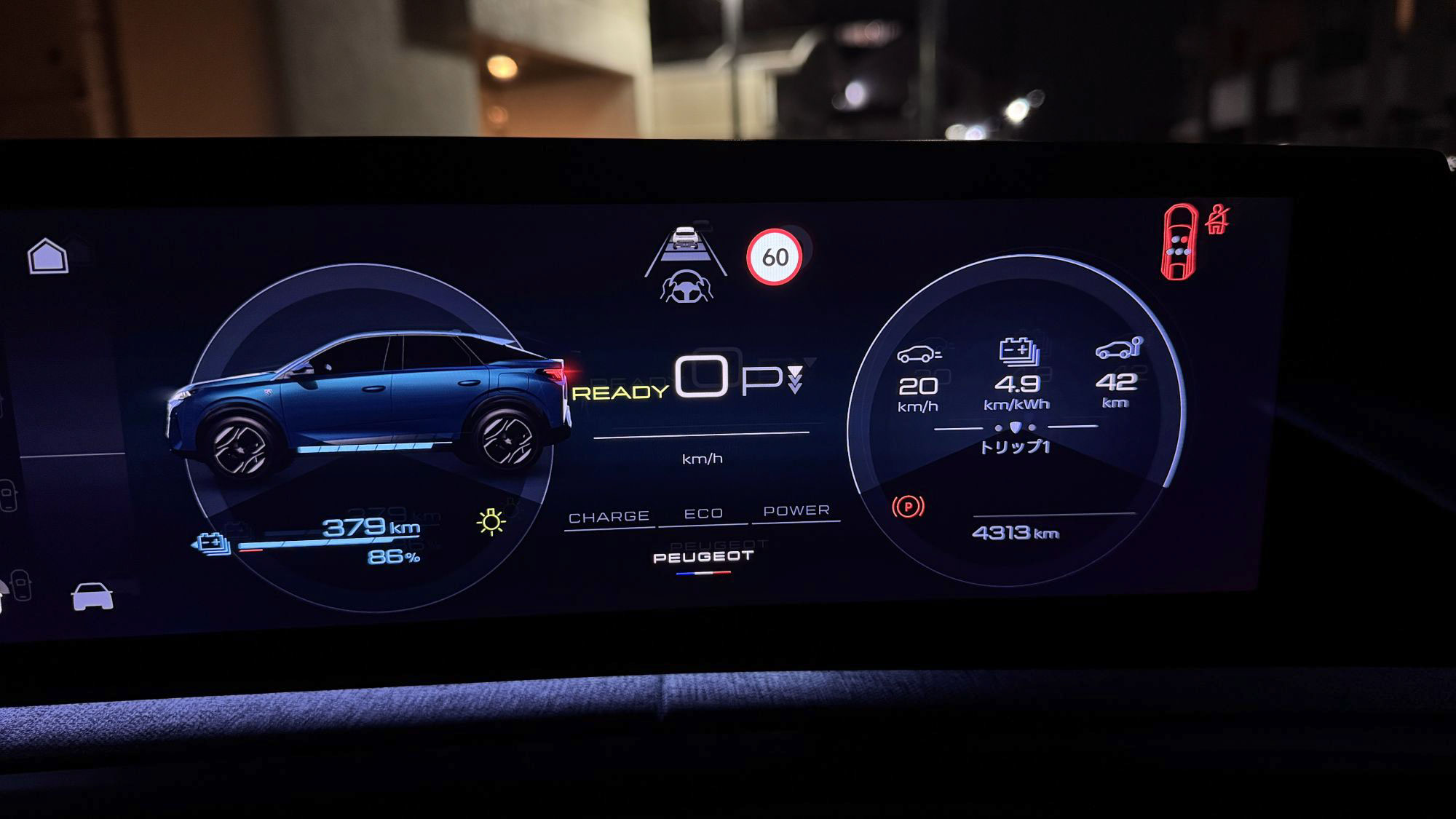

ドライバーディスプレイも5パターンの切り替えが可能です。よく使用したのは電費をすぐに確認できる上の写真の画面でした。中央の「0」が車速、その右のPの隣の下向き矢印は回生ブレーキの設定を表しています。パドルにより3段階で調整が可能で、写真の状態は一番効きが弱い設定です。中央下段の「PEUGEOT」とトリコロールのワンポイントがおしゃれです。

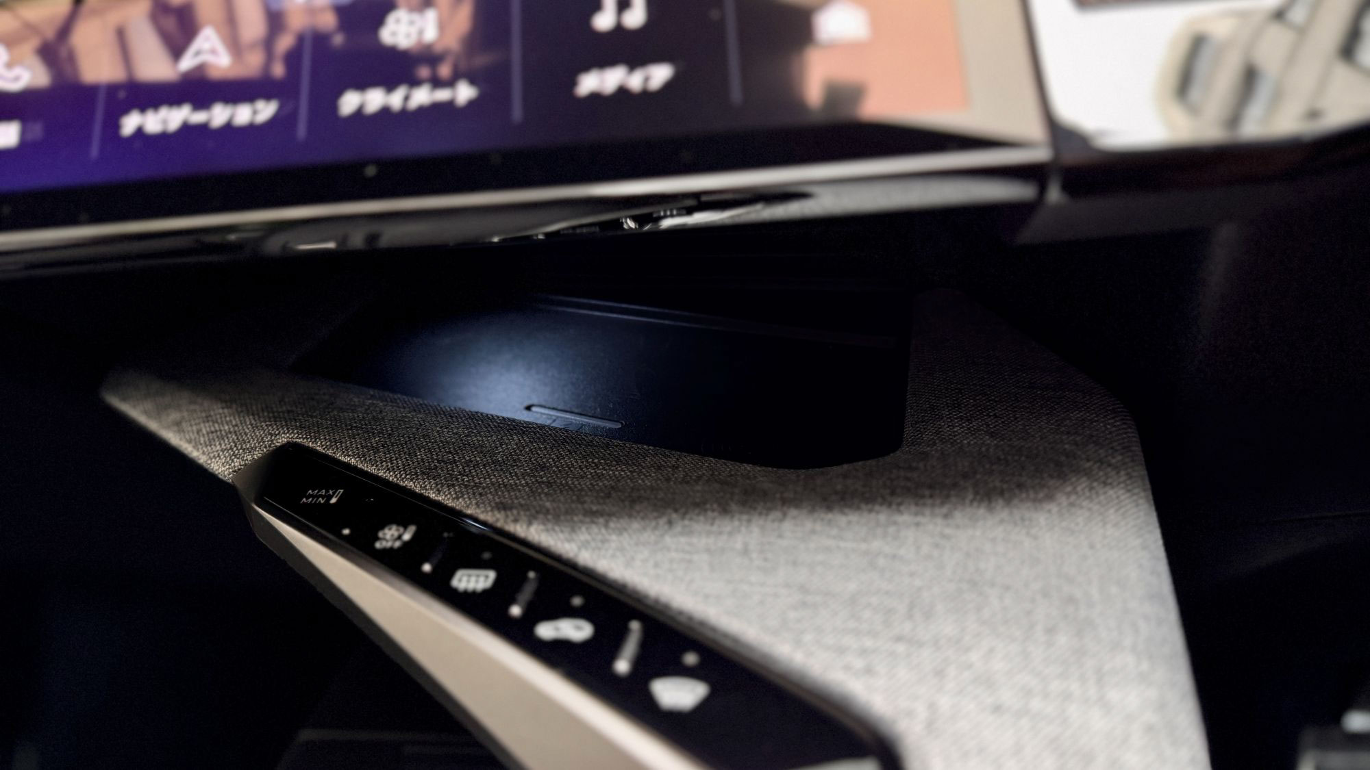

スマートフォンの置くだけ充電は、センターコンソールの先端、インパネとの隙間に1台分が設けられています。冷却機能はありません。

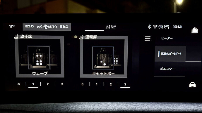

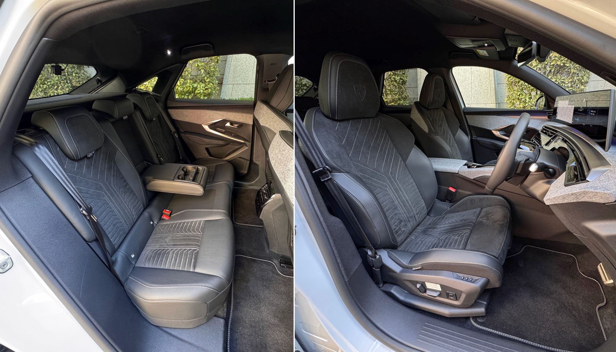

フロントシートは電動調整式で、10パターンのマッサージ機能もあります。さらに、前後席ともに3段階のシートヒーターが備わります。身長172cmの筆者がドライビングポジションをとった運転席頭上には13.5cm、後席頭上は5.5cm、膝前には18.5cmの余裕がありました。
リアを切り落としたようなコーダトロンカデザインですが、荷室はしっかり奥行きが確保されていて、容量は520~1480リッターです。後席を倒さなくても機内持込可能サイズのスーツケースとゴルフバッグを、各1個ずつ収納できました。4:2:4の分割可倒式シートを倒せば、ゴルフバッグ3個と3人乗車も可能だと思います。

ステアリングにある左右のパドルで3段階の回生ブレーキを切り替えることができます。減速度は弱い方から-0.6m/s²、-1.2m/s²、-1.8m/s²と0.6の倍数なのですが、実際の印象は最も強い-1.8m/s²を10とすると、1、6、10という感じでした。
-0.6m/s²はわずかに回生を感じる程度、-1.2m/s²はメーターの「CHARGE」のバーが半分以上振れます。そして-1.8m/s²はバーが振り切れてしまうほどに強い回生なので、アクセルを戻すだけで速度を停止直前までコントロールできます。ただし完全停止はしませんので、最後はブレーキを踏む必要があります。また、ブレーキオートホールド機能はありません。
