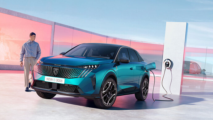

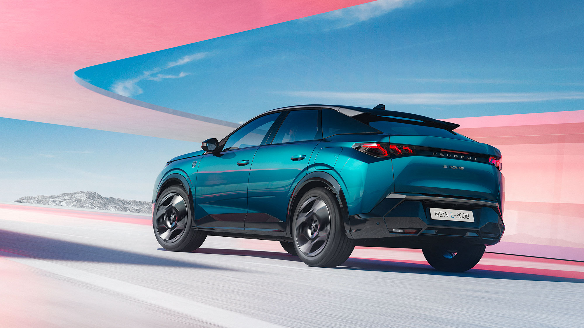

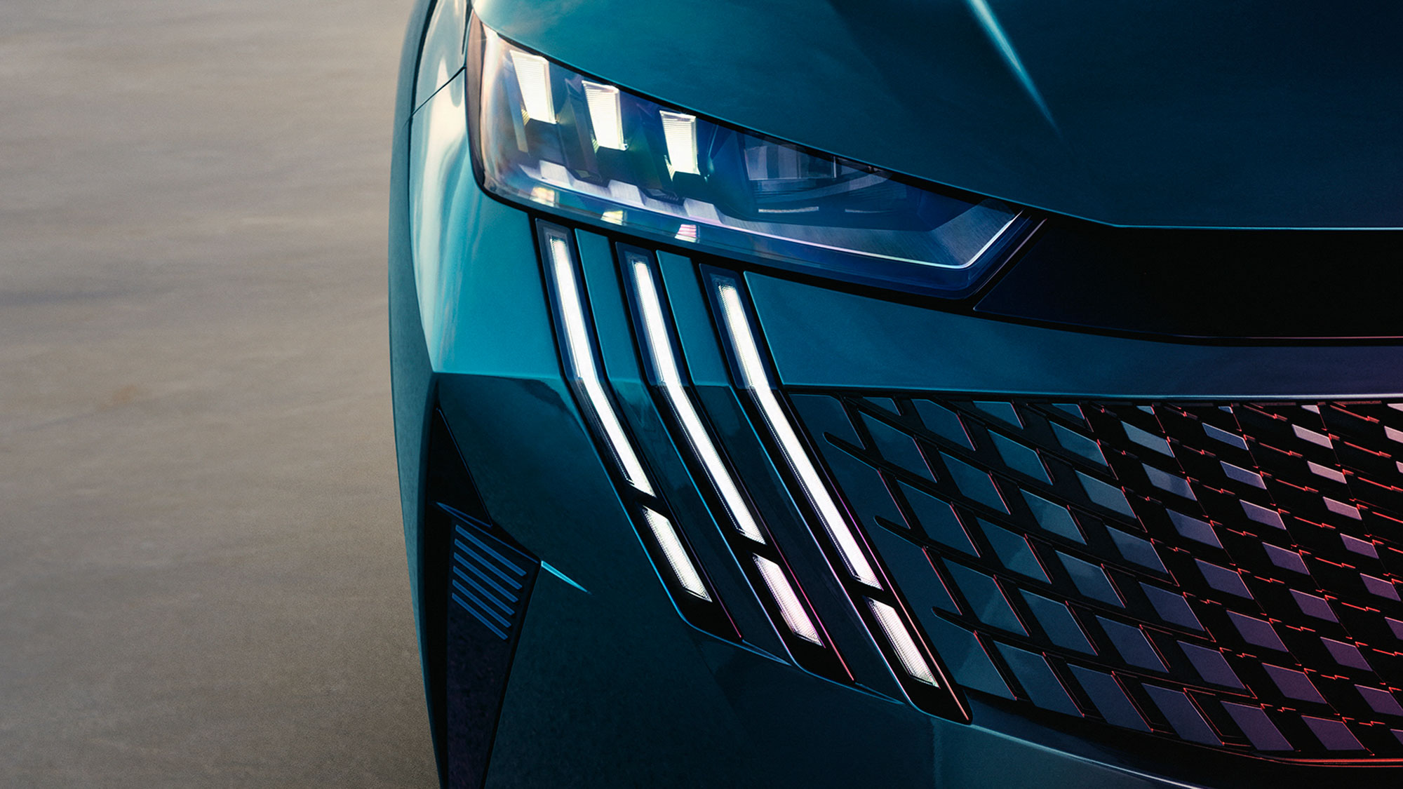

新型3008の特長は、まず、個性的かつプジョーブランドのアイデンティティを感じさせるエクステリアデザインといえるでしょう。大型のフレームレスグリルの存在感や、ライオンの爪痕をモチーフにしたLEDデイタイムランニングライトなどのたたずまいは、プジョー好きなクルマユーザーの心を揺さぶっているはずです。

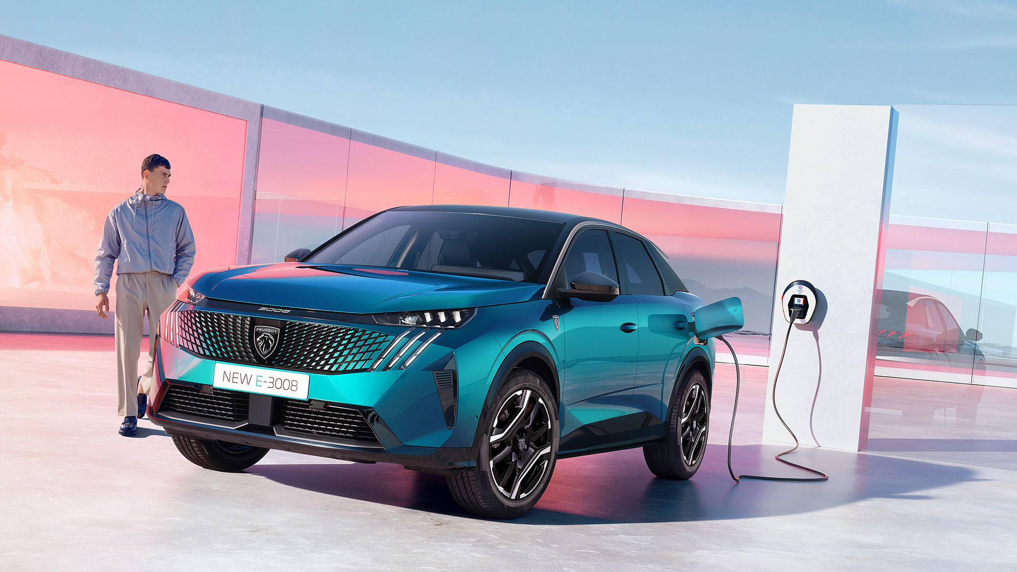

急速充電の160kW対応は欧州仕様と同等であり、普通充電について念のため確認すると、「欧州仕様と同じ最大11kW」対応ということでした。日本国内メーカーのEV車種は「最大6kW」がほとんどですが、E-3008はグローバルな普通充電性能も実現していることになります。
