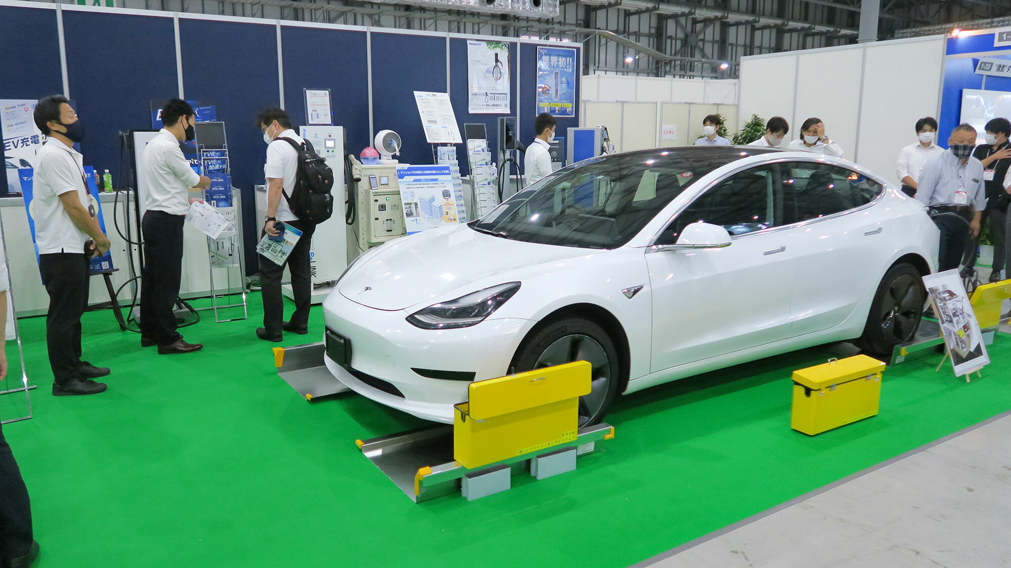

ユアスタンド&ニッパツの全パレット対応EV充電器
最初に訪れたのは、ユアスタンドのブースです。去年の開催時より展示会全体の規模が小さかったこともあり、今年は車両展示のデモはなかったですが、充電器メーカー各社とともに多彩な充電ソリューションを提案していました。

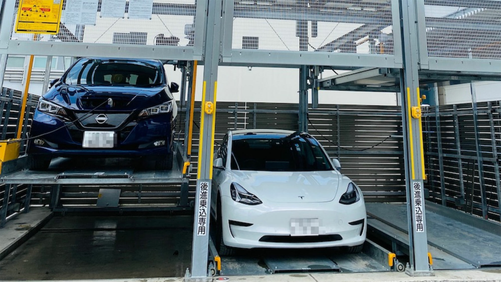

ユアスタンドではこの展示会直前の6月13日、株式会社ニッパツパーキングシステムズ(以下、ニッパツ)と共同で開発を進めてきた機械式駐車場の全パレット対応EV充電器の設置開始を発表しました。

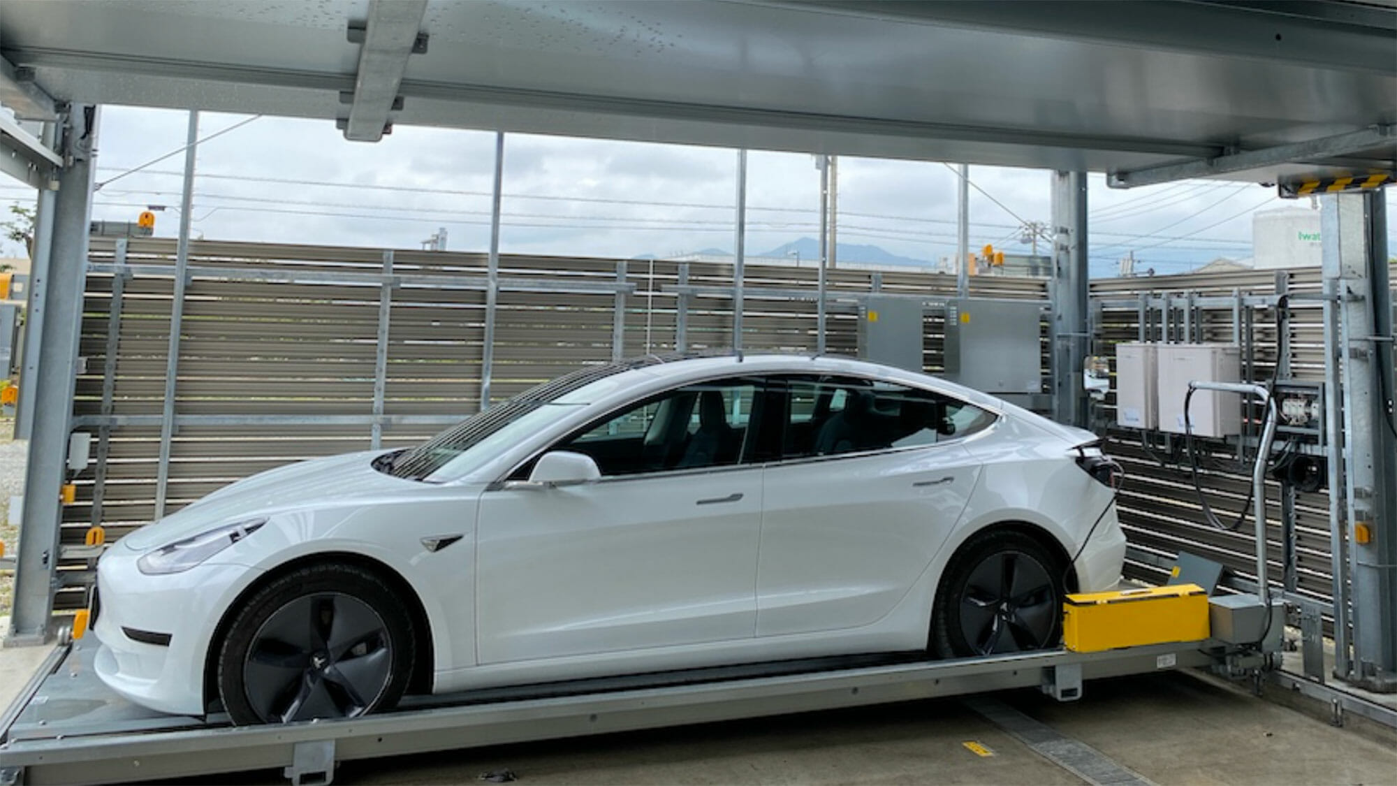

今までもユアスタンドは機械式駐車場へのEV充電設備は行っていたものの、機械式駐車場「全パレットへの設置」が課題となっていました。今回、1年以上かけて実証実験を繰り返し、パレットに入庫された状態で上下左右に移動している状況でも充電され、浸水時にはシステムが感知し自動で充電をストップするなどの安心と安全を確保、パレットの前後左右のどこにでも充電設備(200Vコンセントと充電ケーブルボックス)を設置できるシステムが完成した、ということです。充電予約や多台数の充電制御、課金などはユアスタンドのアプリで管理します。

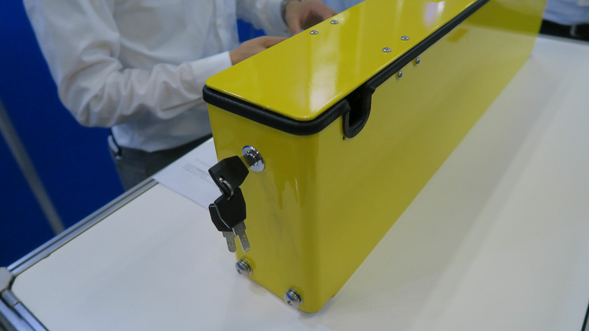

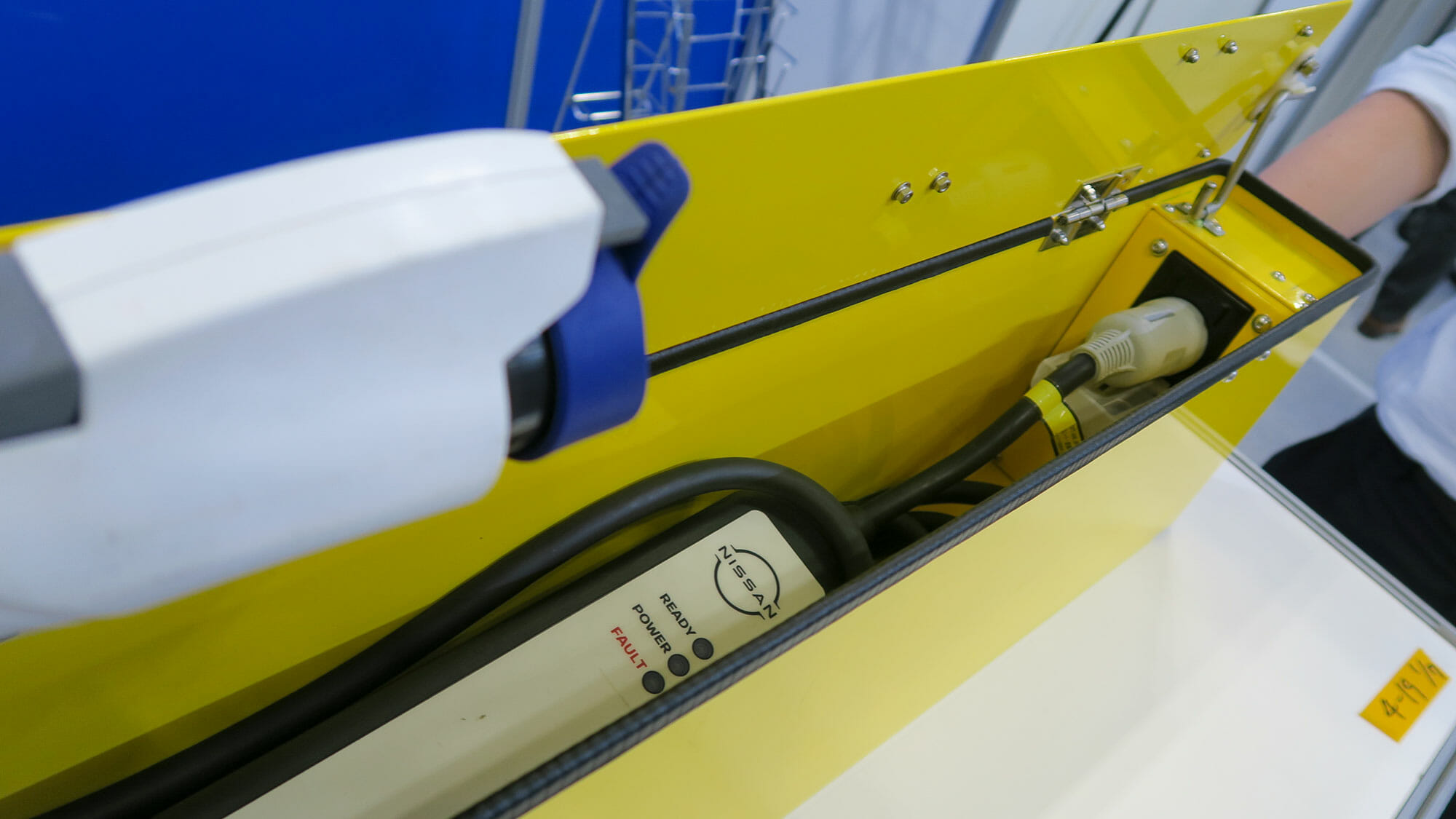

実際の充電機器がこちら。黄色いボックス内にEV用の200Vコンセントがあり、車載の充電ケーブルを収納できるようになっています。
いたずらなどを防止するための鍵も備えています。
昨年展示されていたものより、ケースがスリムになっていました。
ユアスタンドとニッパツでは、6月下旬をメドに既設の機械式駐車場へのモニター設置をスタート。今後は、既設のニッパツ製の30万パレット以上の二多段式駐車場に順次設置していくことを予定しています。
展示会会場でも写真で紹介されていた設置事例は、神奈川県内のニッパツの拠点ということなので、改めて取材してご紹介したいと思っています。

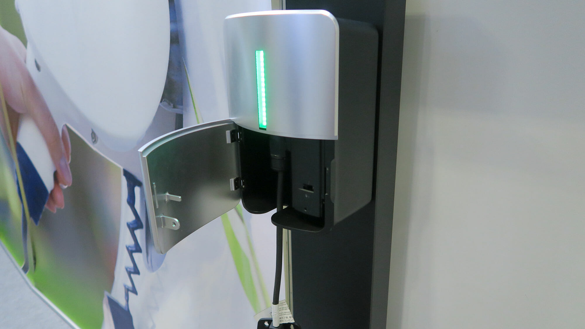

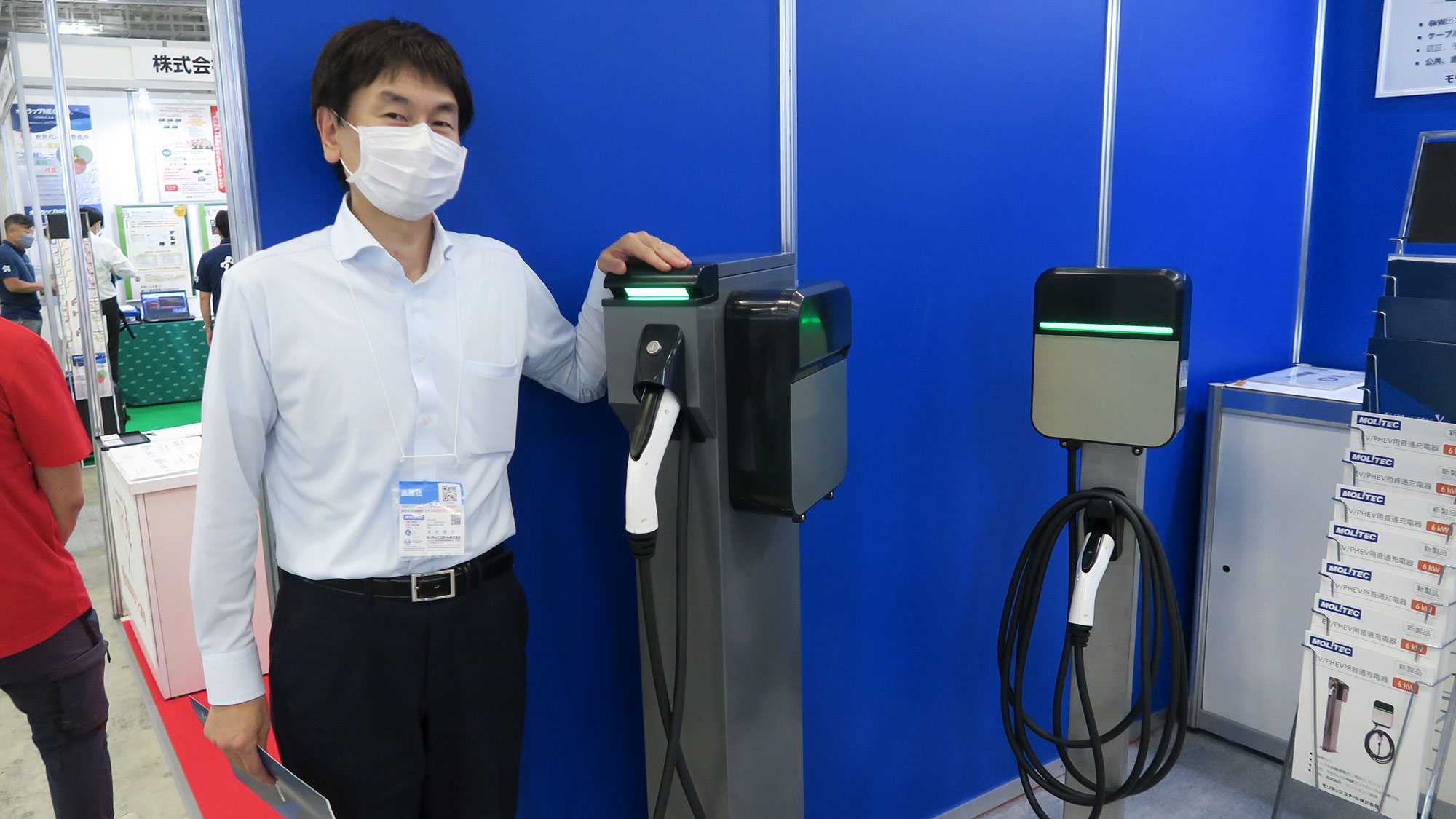

モリテックスチール製の6kW対応の普通充電器(2022年秋発売予定)は、ケーブル自動巻き取り式のスタンドタイプと、壁掛けの2タイプをラインアップ。ユアスタンドアプリと組み合わせることで、予約や課金などを行えます。巻き取り式のケーブル長は約7m。とくに屋外などではケーブルが地面で汚れるのが気になるし、収納するのがちょっと面倒だったりするのですが、自動巻き取り式はスッキリ気持ちよく使えます。
モリテックスチールはもともと「鋼」の専門メーカーで、強みである「ゼンマイ」の技術を活用してケーブル自動巻き取りの仕組みを開発したと伺ったことがあります。今回の新製品でも、柔軟性に富んだケーブルを採用するなど、使いやすさと完成度にさらに磨きをかけたとのこと。これもまた、実際にどこかに設置されたら取材してご紹介したいですね。
ユアスタンドのブースでは、愛知県一宮市内の新築マンションへの設置事例を取材する際に現地を案内していただいた日東工業の豊福拓馬さんが、ケーブル付き6kW普通充電器『Pit-2G』を紹介していました。

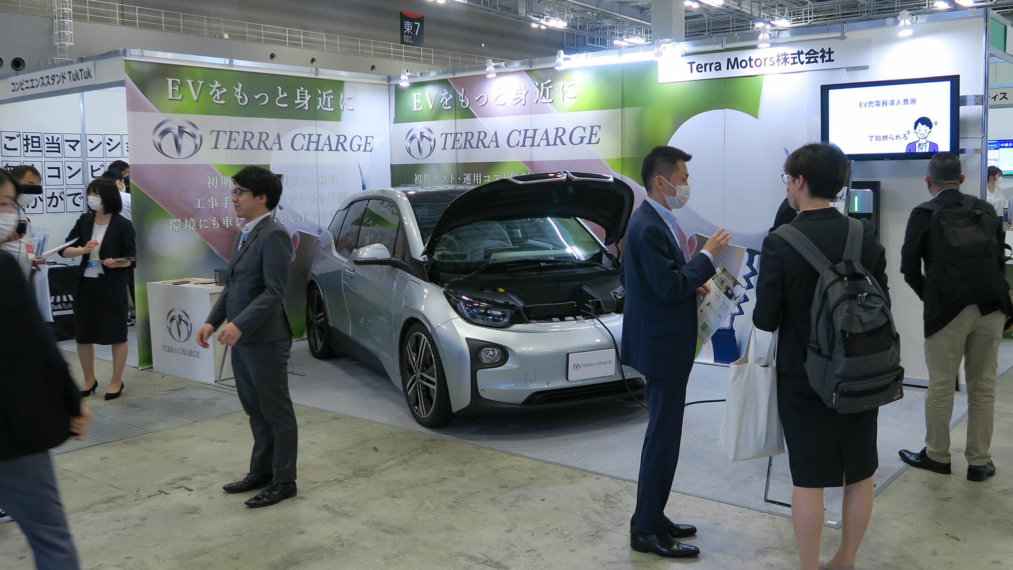

既設マンションに無料で普通充電器『Terra Charge』を設置することを発表したテラモーターズも今回はこの展示会に初出展。『Terra Charge』はボックス内に通信機能を備えたスマートコンセントで、独自アプリを通じて予約や課金が可能です。
既設マンションへの設置は着々と導入が決定中とのこと。また、この展示会に向けてなのか、6月14日には「100箇所の自治体施設にEV充電インフラを無料提供」、15日に「ホームセンター100店舗にEV充電インフラを無料提供」、さらに17日には「パチンコ店に100基のEV充電インフラを無料提供」することを続々と発表しています。
『Terra Charge』はスマートコンセントなのでケーブルは付属していません。設置する機器のコストは抑えて、アプリによる課金で収益をあげようとするビジネスモデルならではのチャレンジです。私自身、長いことパチンコはやってないですが、長時間滞在することが多い場所への充電設備設置はグッドアイデアだと思います。今後は、シネマコンプレックスとか遊園地とか、長時間滞在するいろんな場所に設置していくことにも期待しちゃいたいと思います。
ちなみに、テラモーターズのブースには、生産終了が伝えられているBMW i3が置かれていました。ブースのスペースに合うコンパクトなEVということで、個人間カーシェアリングサービスのエニカで借りてきたそうです。これだけ人が集まる場所なので、日産がサクラを貸してあげたら、それはそれで注目を集めただろうなぁ、というのは、勝手な妄想&大きなお世話です。
