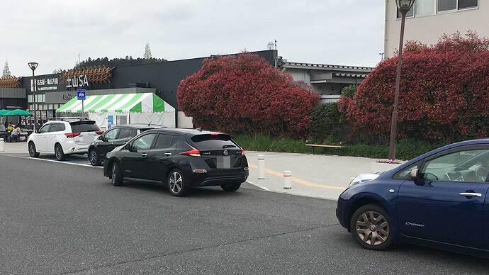

※冒頭写真は2019年5月、滋賀県の新名神土山SAで遭遇した充電渋滞。アウトランダーPHEVを先頭に、4台が(私は2台目)並びました。
