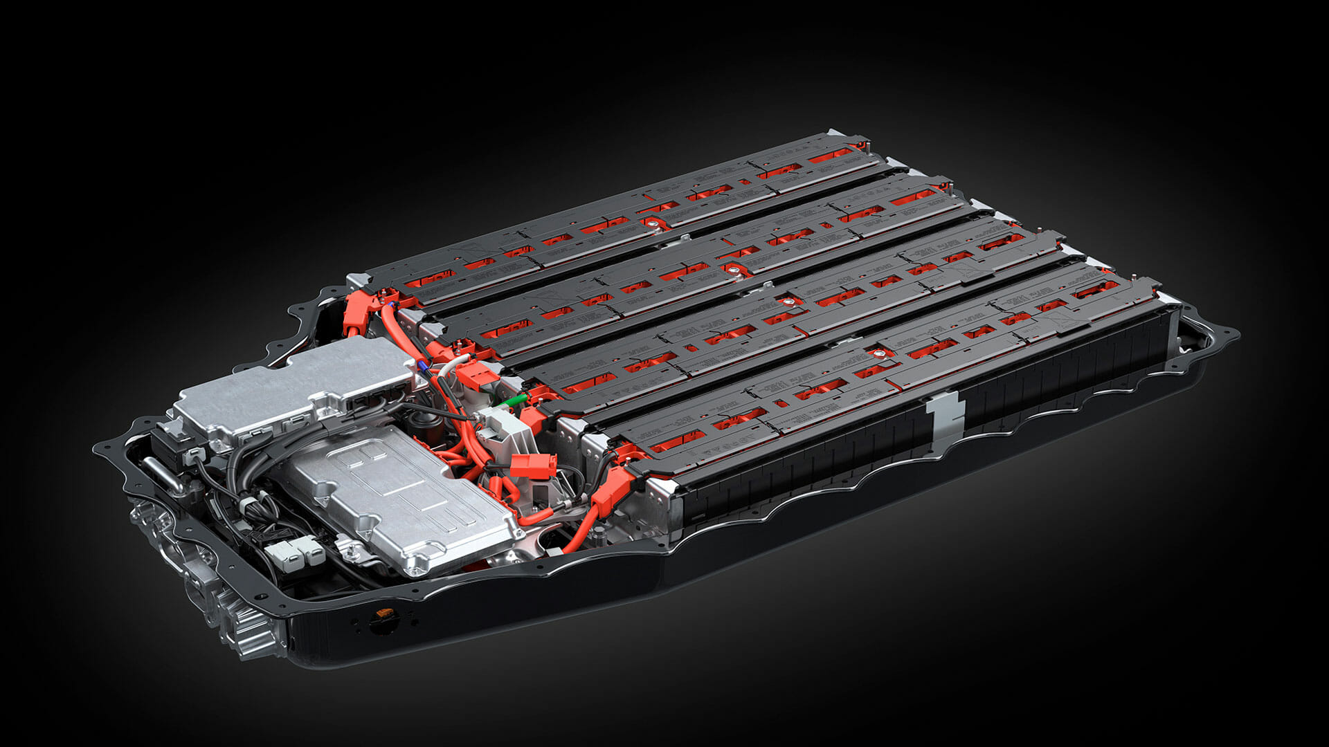

ちなみにこのエンジン、新型「RAV4」と同じエンジンを若干パワーアップさせたもので、リチウムイオン電池も「RAV4 PHV」と同じ18.1kWhを搭載しています。充電は100V、200Vの普通充電のみで、急速充電「CHAdeMO」には対応せず。一般的な200V15A(3kW)で充電した場合、残量が0の状態から満充電までは約6時間程度掛かる計算になります。

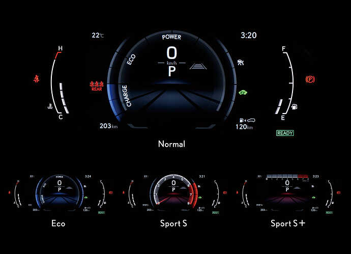

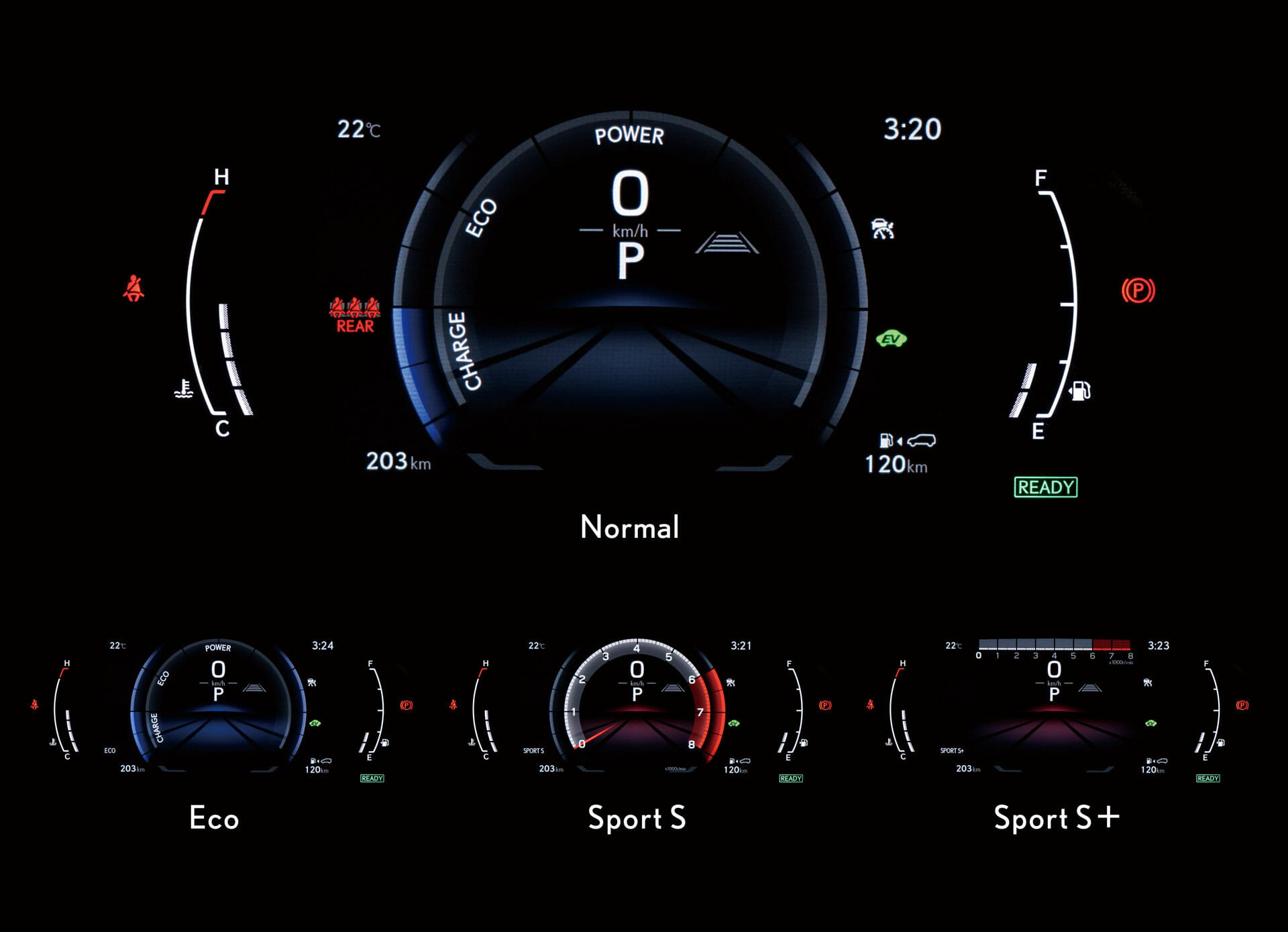

メーター表示は、中央にスピードメーター。その中にエネルギーフローや航続可能距離などが表示され、左側に電池の残量、右側にガソリンの残量が左右対称に表示されます。ヘッドアップディスプレイもあり、メーターがそのまま移動したようなわかりやすい表示です。

走行モードは「EVモード」「オートEV/HVモード」「HVモード」「セルフチャージモード」の4つですが、注目は「オートEV/HVモード」。レクサス初の先読みドライブですが、電池の残量や走行時の状況に応じてEVとHVを自動切換えして、より効率の良い走りを実現するモード。すべてのモードを試してみましたが、電池が残っているときは「EVモード」、それ以外は「オートEV/HVモード」を選択しておけば間違いないという感じ。
ドライブモードは、「エコ」「ノーマル」「スポーツS」「スポーツS+」「カスタム」の5つ。なぜかただの「スポーツ」が無いのが不思議。
ドライブフィールは、床下にバッテリーが搭載されているせいか、全体的にどっしりとして安定感があります。基本的に私は「エコ」モードで乗ることが多いですが、「エコ」モードでもかったるさやもたつきは無いので、これで十分。もちろん他のモードはモードを変えていくとよりシャープにステップアップしていきます。モーターとエンジンの切り替えはスムーズで、どんなシーンでも気になることはありません。

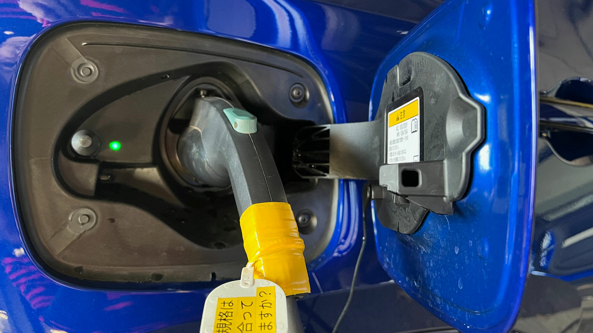

今回、7日間の試乗で走行距離は286㎞。充電は2回行いました。
1度目、まずはEV走行可能距離の表示は 0㎞で充電を始めて約4時間半。EVの航続距離は53㎞になりました。HVと併せると346㎞の表示でした。
ちなみに充電器は「アウディ・ジャパン」が入ってる建物のアウディの電気自動車用に設置された地下の駐車場にあるアウディ充電器をお借りしました。メーターパネルには「充電完了までの時間」が表示されていました。
そしてその後、もう一度、別の日に別の充電器で30分普通充電。わずか6㎞分しか充電できず、これにはがっくり。しかも無くなるのはあっという間。急速充電器が使えるといいのに……と思ってしまいました。
