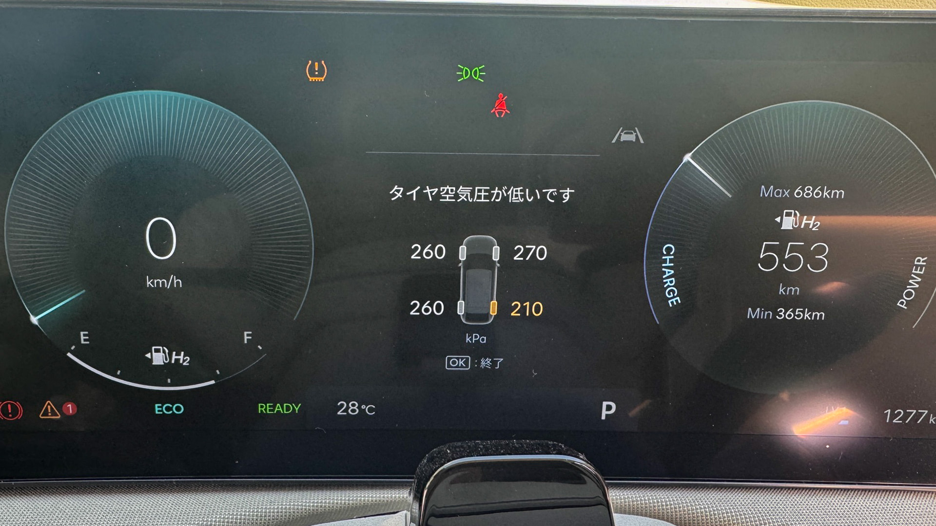

実は、試乗車のネッソを借りて、翌日は自分の車で出かける用事があったので2日後にネッソで出かけようと思ったら、タイヤの空気圧センサーが点灯。右後ろのタイヤの空気圧が1つだけ他に比べて低い「200kPa」。他は260~270 kPa。とりあえずガソリンスタンドに行き、エアーを充填。しかしなぜか205kPaになっただけ。さらに2日ぐらい様子を見ても1つだけkPa。というわけで、GW中でしたが、新横浜の「ヒョンデ・エクスペリエンス・センター」へ。
すぐに対応してくれて、作業している間、私は2階のカフェから作業風景を見ながらティータイム。ちなみにメニューには、ヒョンデの車名がついたものもあり、もちろん「ネッソ」もありました!(今回は、別のものを選んでしまいましたが)
少しして担当の方が席まで来てくれて結果報告。どうやら原因は錆びた何かがタイヤに刺さっていたようで、パンク修理したとのこと。無事に他と同じタイヤの空気圧になりました!

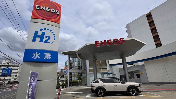

そして今回、驚愕だったのが水素の価格。イワタニが1,650円/1kgで、エネオスが2,200円/kg! しかも私が入れようと思った日は木曜日で、横浜近辺にあるイワタニの水素ステーションは木曜日定休なのでした。

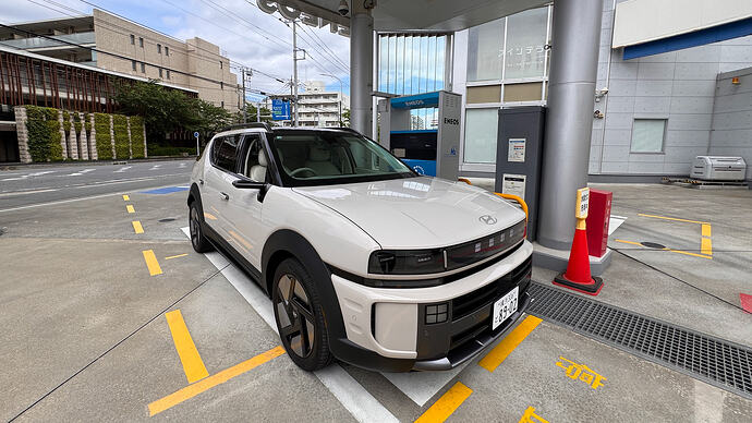

エネオスの水素ステーションで充填したところ、充填開始時の水素残量が28%、航続可能距離は215km。そこから100%まで4.62kg充填し、値段は10,164円!!!
水素の充填は常に「満タン」が基本
ちょっと細かい話になりますが、今回の走行距離は288km。試乗スタートの時は100%ではなく、76%で航続可能距離605kmでした。オドメーターの累積走行距離は1263kmからスタートして、10日間で私が使った水素の量は48%だけでした。
つまり、充填した72%から私が使った48%を引いた「24%分の水素」を私が補填したということになります。というのも、水素の充填は途中で止められないのです。最後に自分が乗っていない分の水素代まで支払うという、モヤモヤが残る今回の試乗体験になったのでした。
