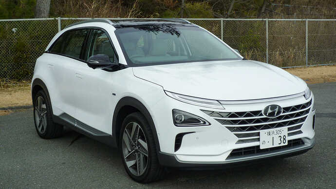

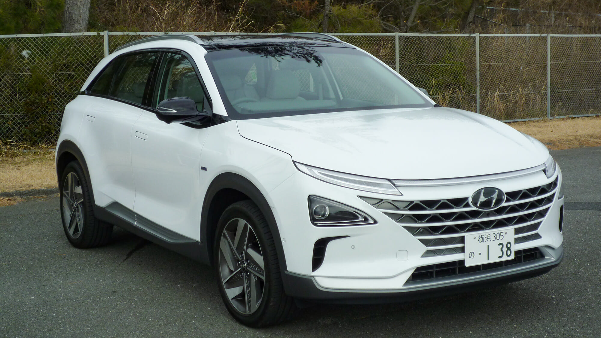

韓国メーカーであるHYUNDAI(ヒョンデ)のNEXO(ネッソ)は、燃料電池車(FCEV)である。昨2022年の日本市場再上陸において、電気自動車(EV)のIONIQ 5(アイオニック・ファイブ)とあわせての発売となった。ヒョンデによれば、NEXOは2018年の発売で、IONIQ 5の一つ前の世代の電動車両ということだ。
同じSUV(スポーツ多目的車)の電動車両だが、IONIQ 5がグリルレスのような外観であるのに対し、NEXOはラジエターグリルを残した造形であるところも、少し前という印象を与えなくもない。

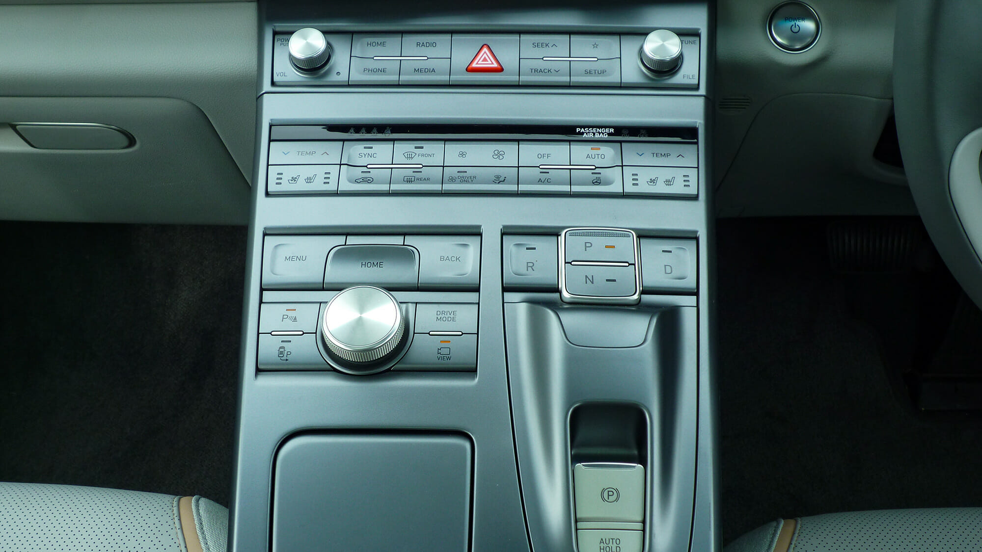

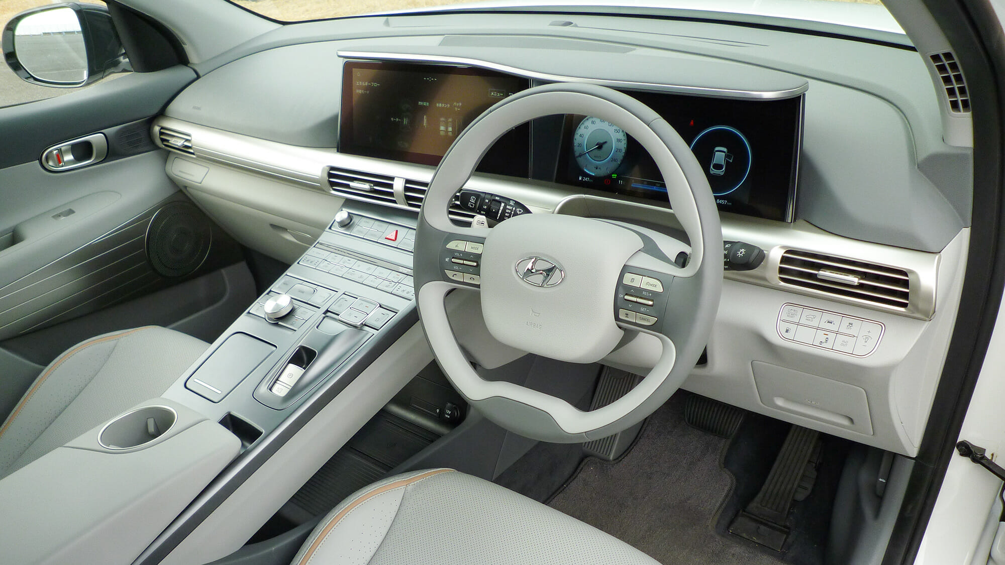

同様の印象は、クルマに乗り込んでからも感じた。ダッシュボードのメーター表示はエンジン車の時代とあまり変わらない表現の仕方で、独創的なIONIQ 5と異なる。センターコンソールに並んだスイッチ類は、アナログ的で、ずらりと並べられたスイッチはどれも似た表示の仕方であり、慣れるまで、何処に何のスイッチがあるか判別しにくい。シフトは、スイッチ式で、そこは電動車両らしい操作方法だが、それも、センターコンソールの数々のスイッチと同じ場所にあるため、扱いやすいとはいいにくい。
車体寸法は、IONIQ 5とほぼ同じといえるが、NEXOのほうが車幅はやや狭く1.860m、全長は逆に長く4.67mある。外観の造形的な視覚の印象もあるかもしれないが、見た目にはNEXOのほうがやや小ぶりに思えた。運転しても、わずかとはいえ幅の狭さが扱いやすいやすさを覚えさせた。
NEXOは1グレードの設定で、車両重量は1870kgである。IONIQ 5は、バッテリー容量が58kWhの車種は1870kgだが、72.6kWhになると1950(RWD)~2100kg(AWD)と重くなる。その重量の違いもあるだろうが、NEXOのモーター出力は120kWで、IONIQ 5は170kW以上だ。一方、最大トルクはNEXOでも395Nmあり、IONIQ 5の58kWh車の350Nmに負けていない。
2輪駆動のモーターは、IONIQ 5が後輪(RWD)であるのに対しNEXOは前輪(FWD)になる。そのため、走行感覚は若干異なる。

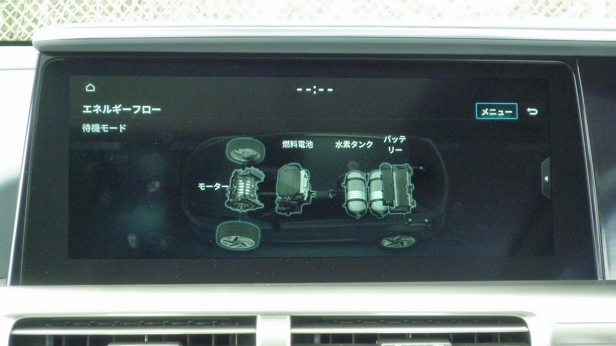

NEXOは、フロントボンネットフード下に燃料電池スタックを搭載する。そして前輪で駆動する。後輪側には、圧縮水素タンクを3本搭載し、1.56kWhのリチウムイオンバッテリーも備える。これは、急加速で燃料電池スタックでの発電が足りなくなる場合の補助や、減速時の回生でのエネルギー回収で活用される。
IONIQ 5は、承知の通り床下にリチウムイオンバッテリーを敷き詰め、後輪で駆動する。そうした機能の違いと、機器の配置の仕方などによって、NEXOとIONIQ 5の走り味に違いが出ているはずだ。

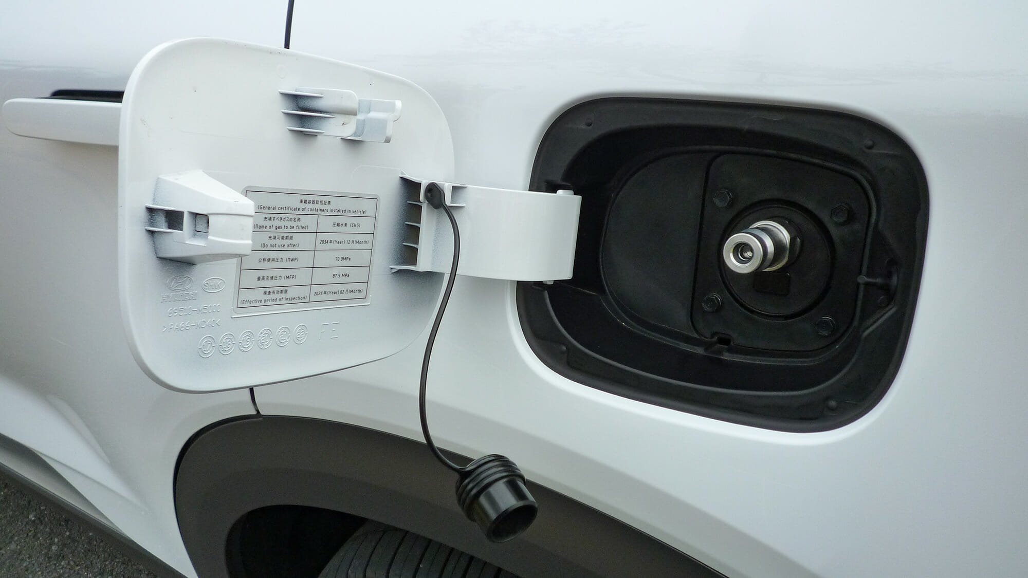

水素ガスは、約5分で156.6リッターの水素タンクを満充填でき、WLTCモードで820km(EPA換算推計値=約656km)走行できるという。エンジン車からの乗り換えでも不安のない距離といえる。しかし、全国にはまだ160か所ほどしか水素充填スタンドがない。それも、移動式であったり、営業時間が短かったりする場所もあり、営業形態が安定的でない。水素充填にはEV以上に不安要素が残る。そこを世の中であまり問題視しないのはなぜだろう。
